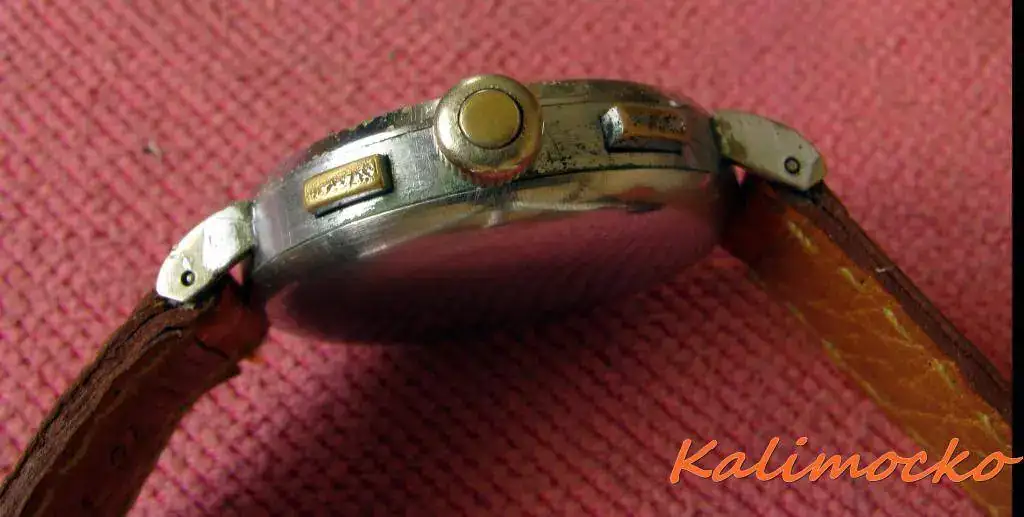

Buen día musica..., Un ejemplo de esos cronos a los que te refieres es este reloj que te muestro a continuación con movimiento Landeron 47 una modificación en base al cal.48 con tres pulsadores; el de arriba para iniciar el crono, el de abajo para pararlo y el que esta situado en la corona para reseteo.
El reloj es de la década de los 50.
Supongo que habrá algún que otro movimiento con estas mismas funciones pero ahora no caigo.
Fernando

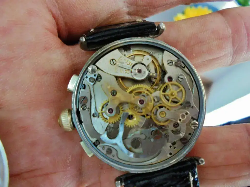

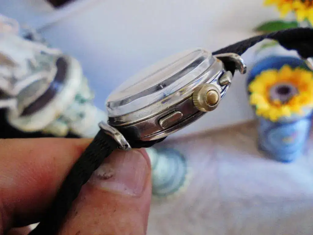

A esto me refiero:
Lo que me gustaría conocer es si eso es una especie de 'frankenstein', si fue algo más o menos habitual, etc. La verdad es que lo encuentro extrañísimo.
Aja, exacto, jamás había visto nada parecido !

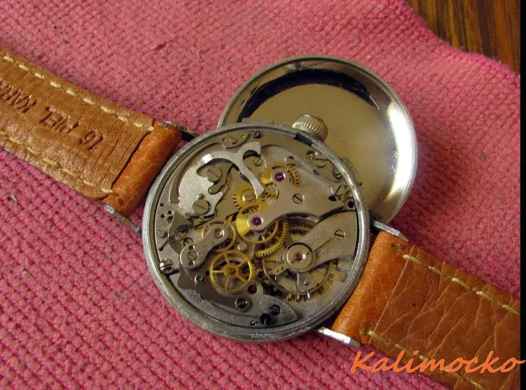

Bueno, sigo preguntando. Al 'investigar' en el hilo del foro, me encuentro con que Tandetemps (gracias) puso hace tiempo una respuesta de Roland Ranfft en Watchuseek sobre este calibre en el que matizaba las diferencias entre el Landeron 47 y el 48. Como soy un total profano en el tema de movimientos, no soy capaz ni siquiera de saber a qué partes se está refiriendo en el texto y mucho menos con su denominación en inglés.
Mi duda ahora es: Teniendo en cuenta esas explicaciones, el movimiento del que yo os pongo la foto es un 47 o un 48 ?, porque no parece una diferencia menor.

Y este es el movimiento que yo estoy tratando de dilucidar cual es:
EDITO: Con la mínima idea que yo tengo y utilizando imágenes y traductores en google, la verdad es que me parece un 47
