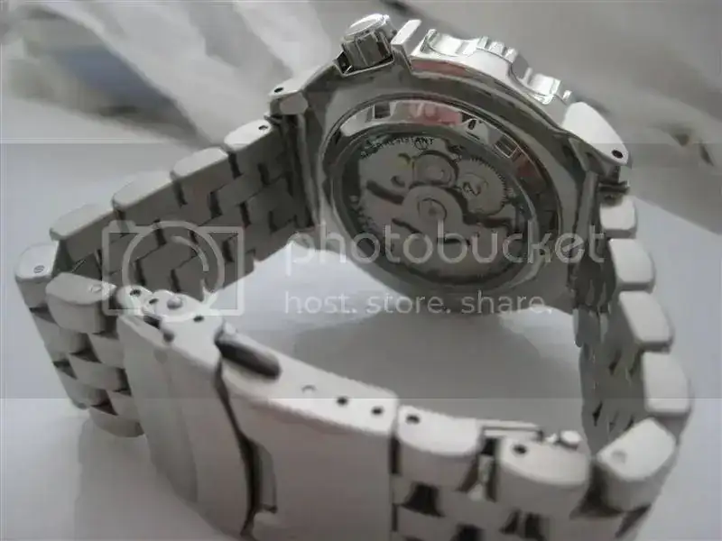

Tengo entendido que si que son compatibles,
Mira este Monster:
Noah o yobokies seguro que las tiene, el único problema será que la estanquiedad de los fondos vistos de los seiko 5 aguantan 10bar, pero bueno, mientras no vayas a bucear no tendras problema.
Gracias por las respuestas. Creo que me voy a aventurar a probar una tapa parecida a la que me pone kafka, de un SNK369 y ya os contaré como queda la cosa. En cuanto a la estanqueidad no hay problema porque no tengo pensado sumergirlo.
