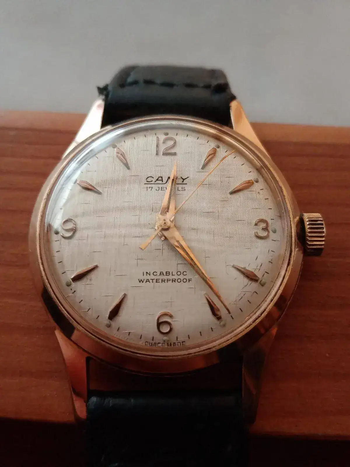

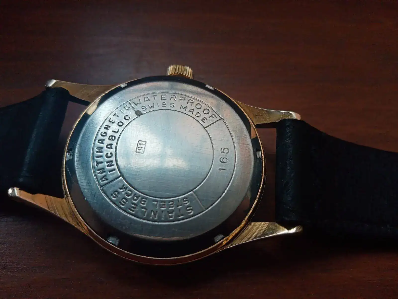

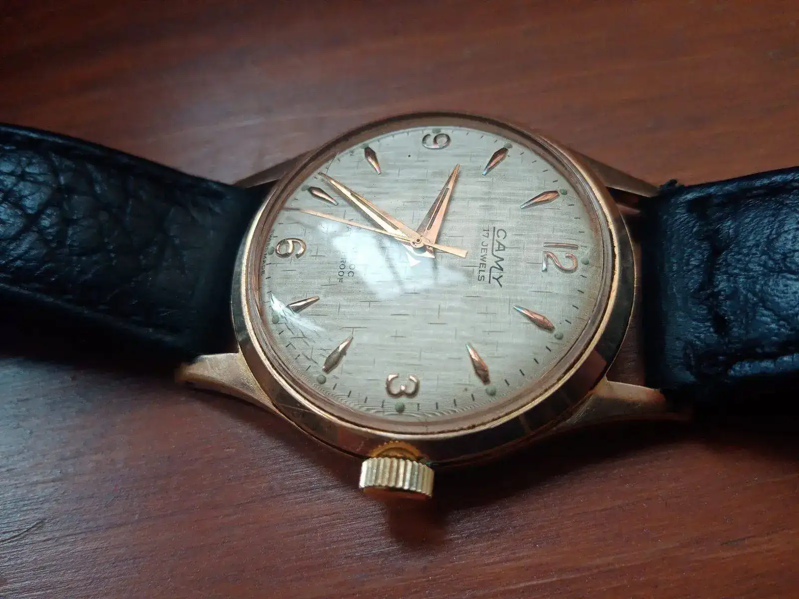

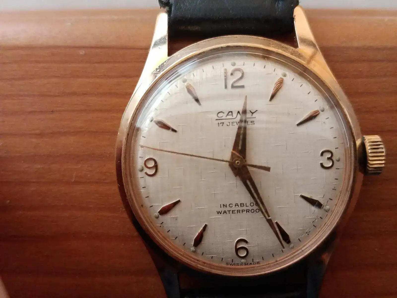

Saludos amigos de los Vintage, os comparto imágenes de una adquisición reciente desde un compañero forero, y quería preguntaros sobre cómo saber la época a la que pertenece este CAMY de 17 joyas, Swiss Made, Water Proof con sistema Incabloc, y así tratar de deducir el material luminiscente que lleva en esos puntos curiosos en el dial así como sobre las agujas.
Pensé podría ser Tritio, en un principio, aunque no lleva indicada la T junto al Swiss como podéis comprobar, que además en este sería doble "T Swiss Made T", sumado a que se ve bastante verde aún, al menos los puntos (no tanto en las agujas), y a que no ilumina absolutamente nada en la oscuridad, solo un parpadeo cuando lo estimulo con una linterna, se enciende, pero se apaga en apenas un segundo. Ahí dudé si no podría ser luminova, pero sabiendo que esta no se empezó a aplicar hasta 1993, o se aplicó encima, o me perdí en el camino.
Y por ello pensé en lanzar este hilo, a ver si con vuestra ayuda, vuelvo a seguir aprendiendo de estas piezas.
Buen viernes!

Buenas compañero, la única forma de saberlo es por su estética, y yo diría que de finales de los 50. No recuerdo ahora mismo exactamente en que año salió la normativa donde se obligaba a poner en la esfera si se utilizaba radio o tritio, y donde se daba una moratoria hasta 1967 para dejar de usar el radio como material luminiscente, pero debió de ser más o menos por ahí. Así que es difícil saberlo. El radio tiende a coger un tono pardo negruzco que el tuyo no tiene, por lo que cabe pensar que sea tritio. De todas formas, creo que es algo irrelevante si no vas a manipular la esfera o las agujas, y si lo haces adopta precauciones por si acaso.
Por cierto, bonito reloj.
Reacciones: Fugito, Zarsan, Usuario eliminado 105032 y 2 más
Ok, o sea podría ser cualquiera de los dos, Radio o Tritio y no aparecer en la esfera, si su construcción fuera posterior a la normativa que indica que debe ser marcado, claro, tiene sentido. Bueno, entre los dos pensaría más en Tritio también, por el color, y que creo es más reciente el reloj, pero, ¿el qué se active y de un pestañeo si lo ilumino con luz, es propio del tritio?¿no podría ser de una luminova envejecida?

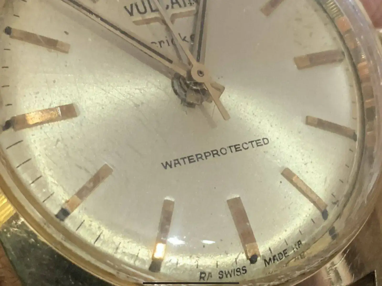

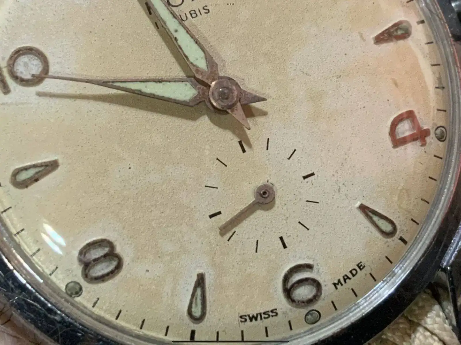

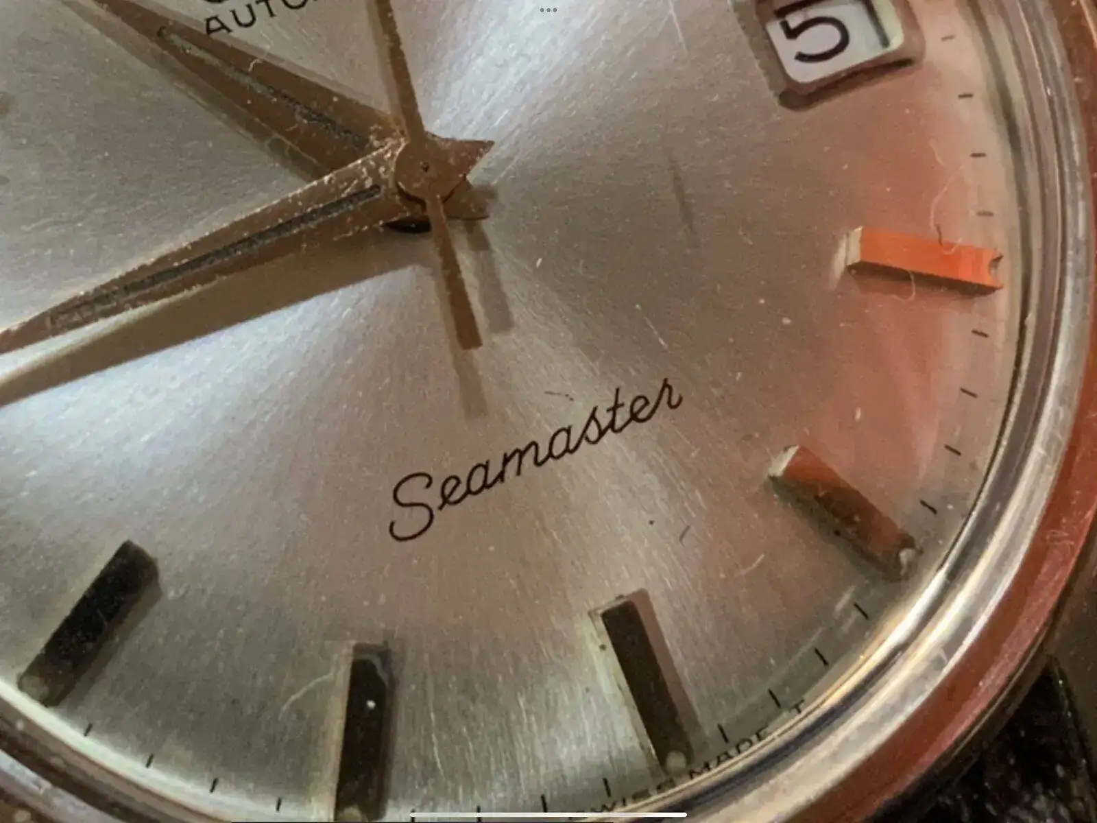

No hay de qué, compañero. La verdad es que me resulta muy curioso que tu reloj todavía tenga un destello de luminosidad. Tengo unos cuantos relojes de esa época tanto de radio como de tritio y juraría que no se ilumina ninguno, sí es cierto que tampoco he hecho una comprobación exhaustiva. En cuanto a que sea luminova, como bien apuntas se empezó a utilizar en los 90, y la esfera de tu reloj diría que está en estado original, es decir, que no se le ha aplicado lumen de nuevo.
Te dejo fotos de dos de mis relojes de más o menos de la misma época, de radio y de tritio, para que veas como han evolucionado y juzgues tú mismo.
Y te dejo éste de los 50, y de antes de la normativa, con tonalidad verdosa como el tuyo, más típica del tritio, aunque creo que con el radio también se podía conseguir.
Reacciones: Fugito, yakokornecki, Usuario eliminado 105032 y 2 más

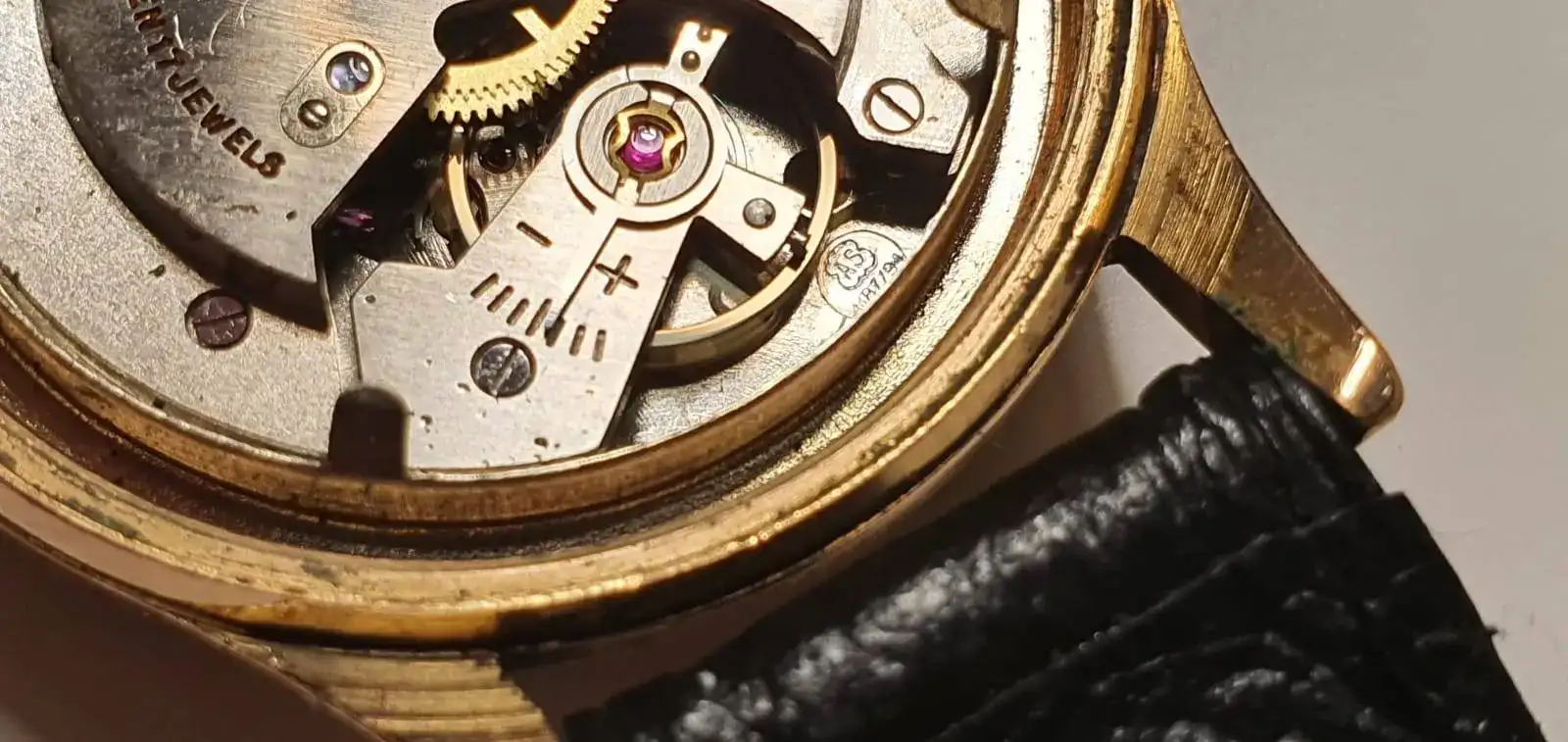

Por otro lado, ¿podemos averiguar algo más, respecto al año-época, por la información que nos puede aportar ese sello bajo el volante? ¿Qué podría estar indicando?

A mí la explicación técnica me parece coherente.
El sello que hay bajo el volante nos indica que el movimiento es un AS 1187 o un AS 1194, dependiendo del tamaño, 10,5’’’ ó 11,5’’’.
Y efectivamente es un calibre de los 50.

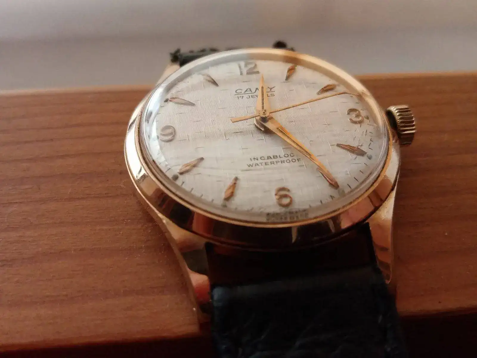

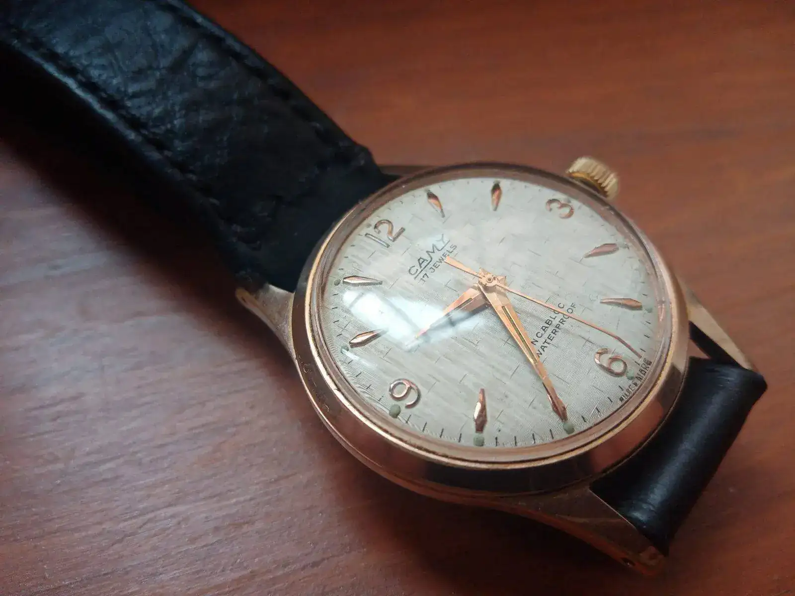

y bueno, he visto que relojes muy similares con esa maquinaria tienen fecha de salida entre 1960 y 1969 (aunque específicamente el mismo no aparece en mis búsquedas), supongo que aún con un movimiento del 1950, el ensamblaje y venta bien podrían corresponder con ese rango 1960-69. En esa época, aún quedaban algunos de Tritio sin la T (otros Camy ya sí que la muestran), según leo y veo, y lo seguro es que ya se había dejado de usar el Radio. En resumen, este monta según toda las informaciones recopiladas hasta ahora Tritio (y No Radio, cosa que agradezco 😉).
Adjunto unas fotillos más creo que con mejor detalle: ahí en la primera se puede observar abajo del dial el "Swiss Made" sin T; luego se aprecia bien el degradado "lino" de la esfera, y el color aún verde de los botones de Tritio al borde del dial.
La verdad, me sigue sorprendiendo el estado de su dial y su esfera, !siendo de esa época!

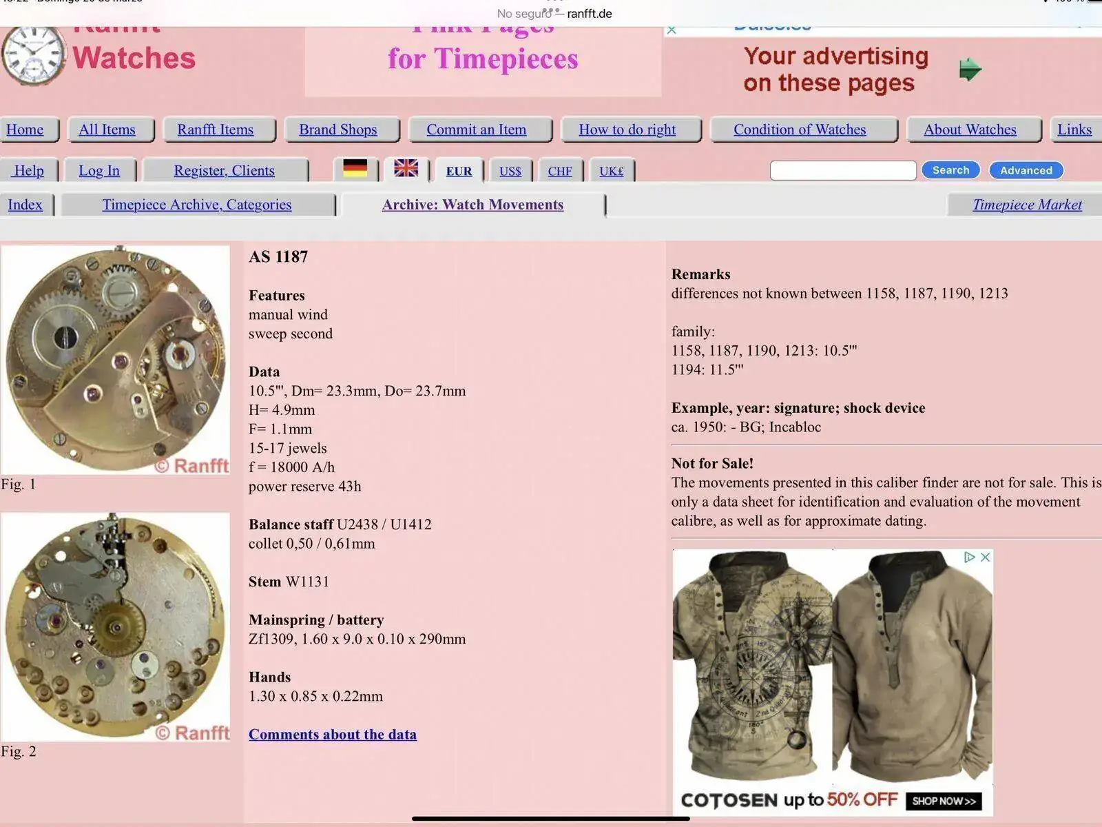

No hay de qué, compañero, encantado. Es un estupendo reloj, en un estado de conservación excelente. Se ve que su primer dueño lo cuidaba con esmero. Los calibres ebauche de esos años estuvieron en producción durante decenios, por lo que no es raro encontrar relojes de 1950 y de 1969 con la misma máquina, aunque con estética diferente. Concretamente el tuyo como ya te comenté, por su look lo situaría más a finales de los 50. De 1950, es la máquina de las fotos que ilustran la ficha de ranfft.
