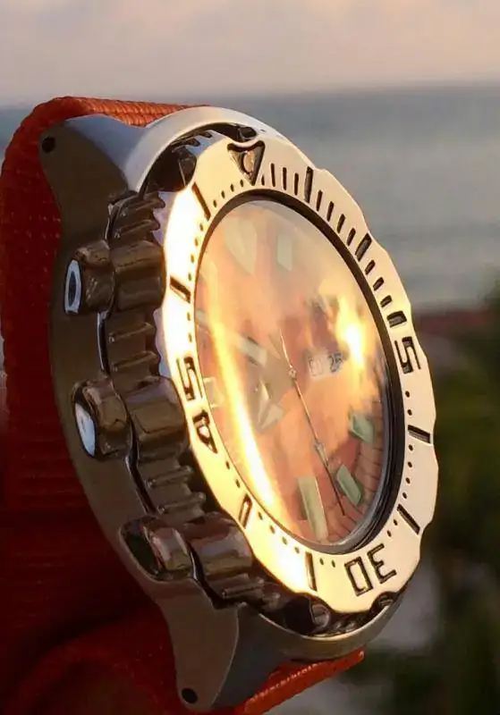

Tengo muchos modelos y el más exacto es un seiko monster Orange de primera generación y el MM 300, también el tortuga azul me adelanta como 30 segundos al día.
El problema que como no utilizo más de una vez máximo dos días el mismo reloj es difícil ver como están en ajuste.

Cuando nos tocara verlo con el monster, el tortuga y el mm300???
