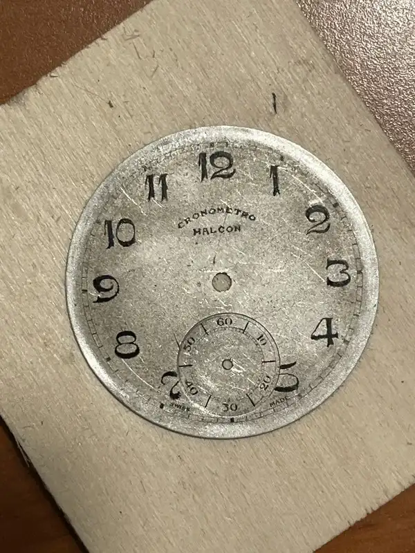

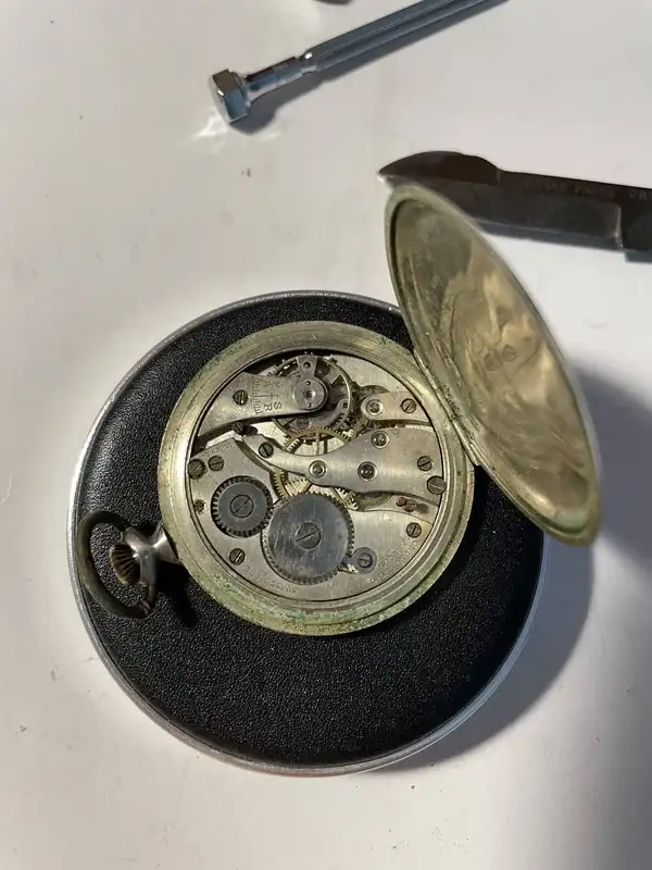

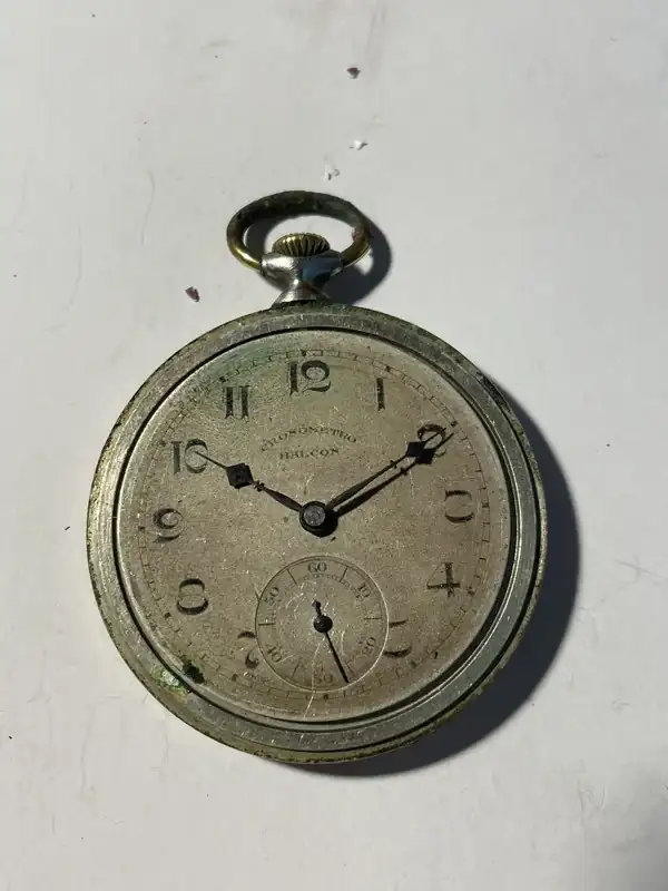

Al grano, en esta ocasión se trata de un Cronometro Halcón, sucio, deteriorado, con restos de óxido y la esfera borrosa y en mal estado.

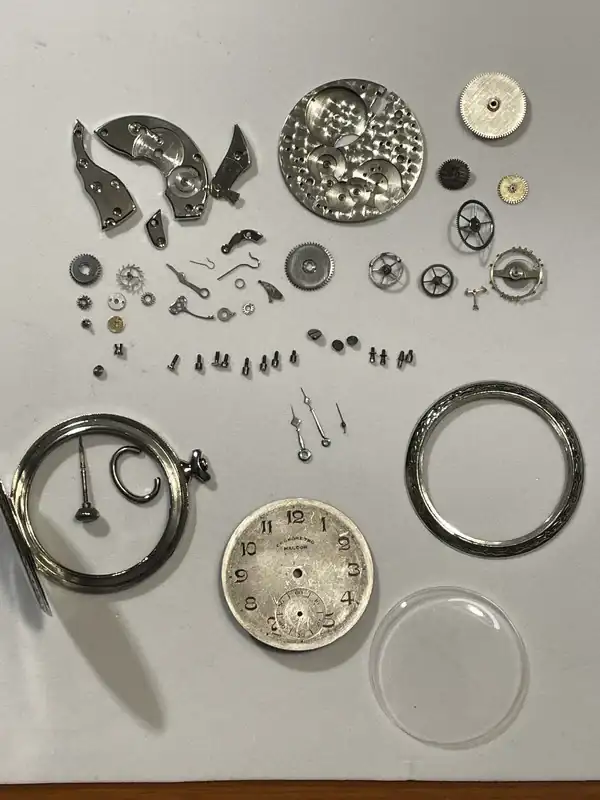

Tras desmontarlo y analizar los daños vi que los rubis del volante estaban dañados, actualmente mis medios no dan para realizar esa reparación, pero podía hacer otras cosas con el.

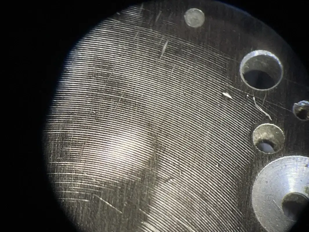

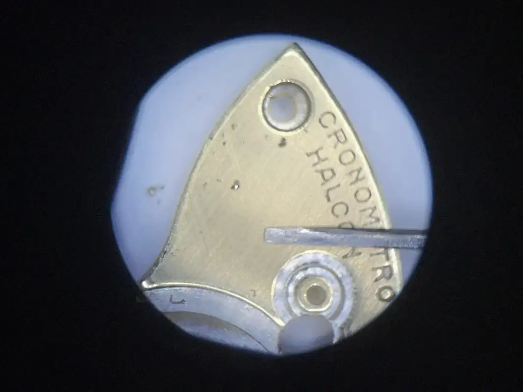

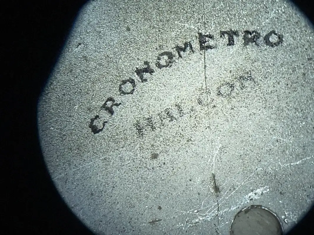

Mirado al microscopio se ve el acabado que tenían estos relojes.
Así que decidí adecentarlo y practicar eso de la lija de diferentes granos

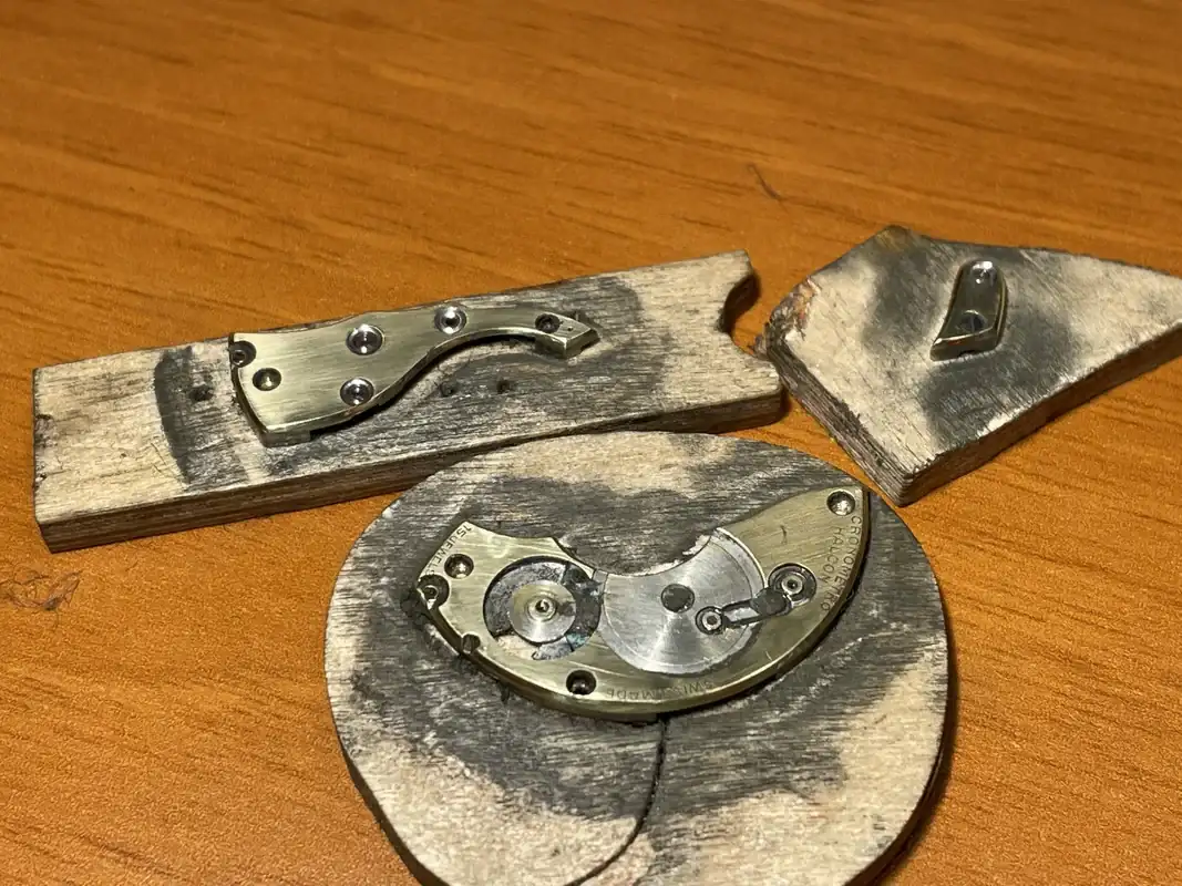

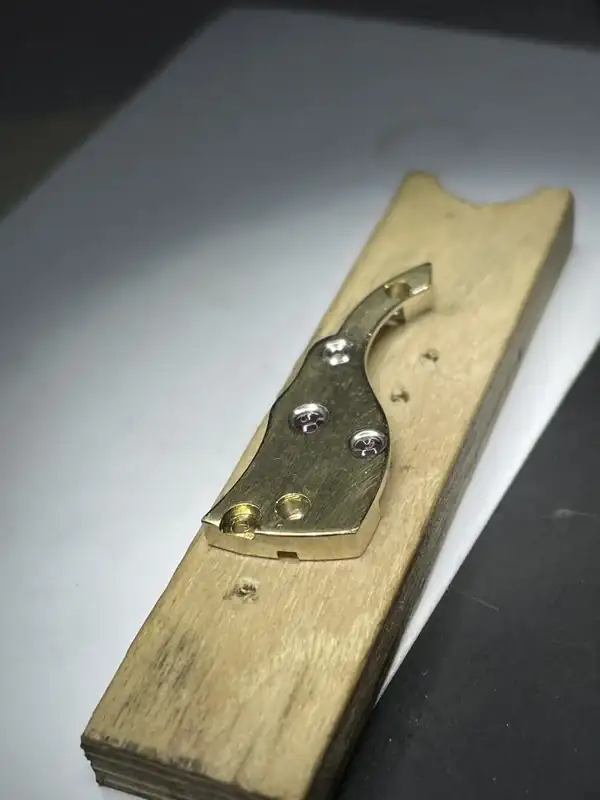

Como me iba gustando el resultado me metí en dos jardines, primero el biselado de los cantos de los puentes y luego en el perlado de la platina inferior.
El biselado es un arte, una especialidad que si alguno quiere probar, se la recomiendo. Paciencia, pulso, tacto, muchísima habilidad, ¿y la herramienta? pues no he conseguido más información que es de fabricación propia, así que opté por empezar con un buril de 2mm de los usados para hacer grabados, pero para los huecos más pequeños descubría las puntas de carburo de las fresadores CNC domésticas, no son muy caras, aunque son bastante frágiles
Uno de sus lados corta como un cuchillo y me ayudaba a hacer los rebajes en las esquinas interiores de los biseles.
Os muestro un antes de un puente.
Enlace a video, aquí se ve mejor como quedó el biselado.
Algunas piezas necesitan de microscópio.
Este fue el resultado tras el pulido con la Dremel, a estas alturas no sabía que esto se hace con madera y diamantina.
Defectos hay muchos, sobre todo la irregularidad del ancho del bisel, en los nuevos proyectos voy mejorando y van quedando más bonitos.

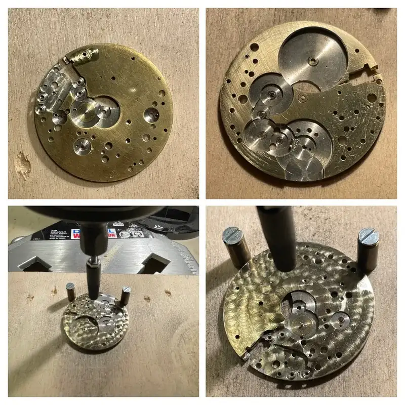

La platina inferior sufrió mi primera práctica de perlado, el elemento abrasivo fue un cilindro de silicona con abrasivo muy fino, este material es usado por los dentistas para pulir dentaduras o piezas cerámicas.
Me hice un soporte para ir girando siempre a la misma distancia del centro y que los perlados fuesen círculos concéntricos.

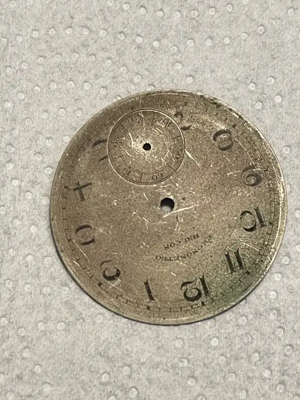

El siguiente elemento fue la esfera, talón de Aquiles de todos los intentos de arreglo, cuando son cerámicas aún se pueden limpiar, pero en este caso es pintada y cualquier manipulación promedia daños mayores. M arriesgue con bastoncillos y agua jabonosa con una gota de Fayri. Una vez limpio, pincel 10/0 microscopio y punto a punto hasta mejorar la presencia de la esfera.
Cronometro ya retocado, faltaba retocar Halcón.
Ya quedan los pequeños elementos.

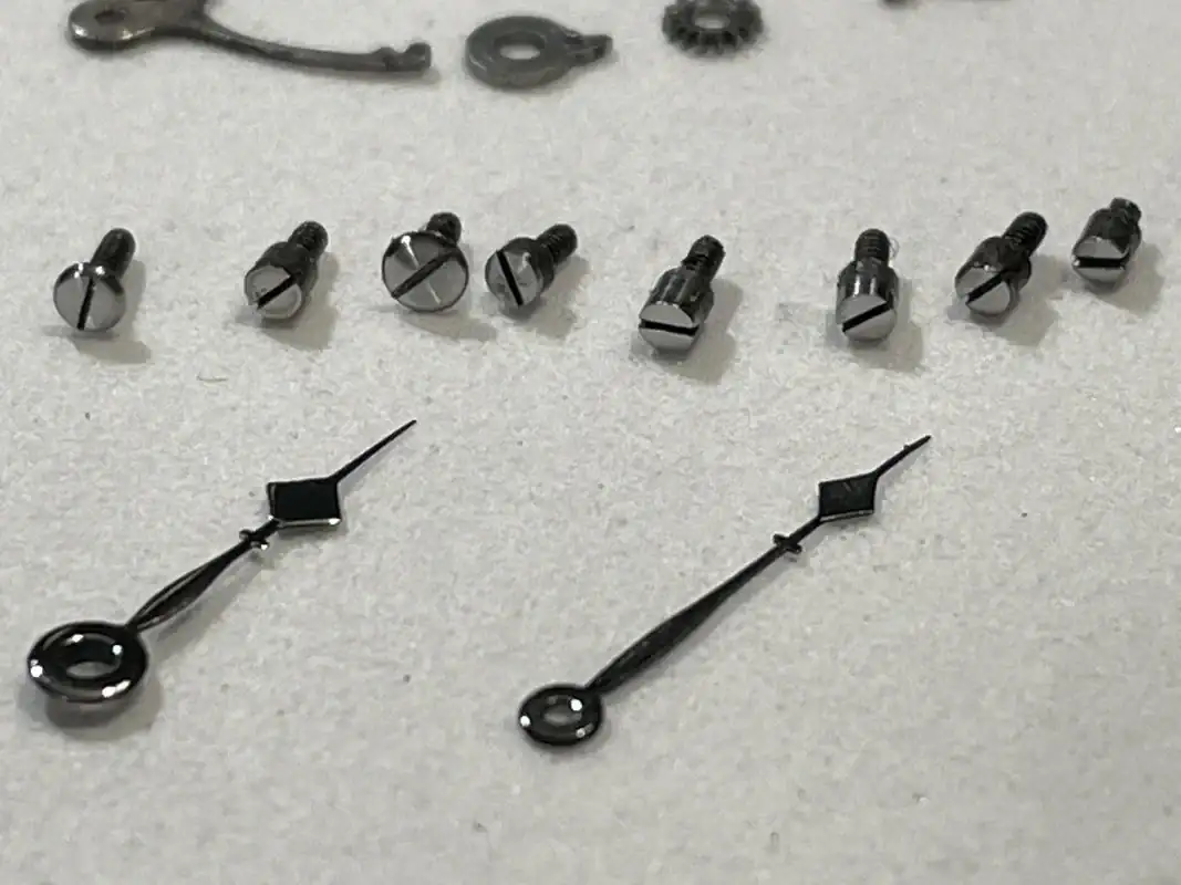

Pulido de agujas, cabezas de tornillos

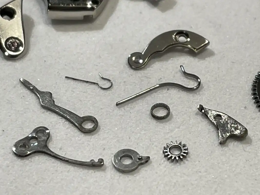

Resortes

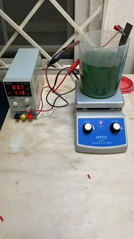

El último paso antes del montaje fue el niquelado y nuevo pulido.

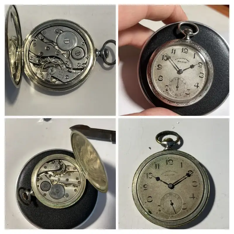

Cambio de plexi y a montar.
Funcionar, funciona, pero el cambio de rubis será para más adelante.
Espero que os guste.
