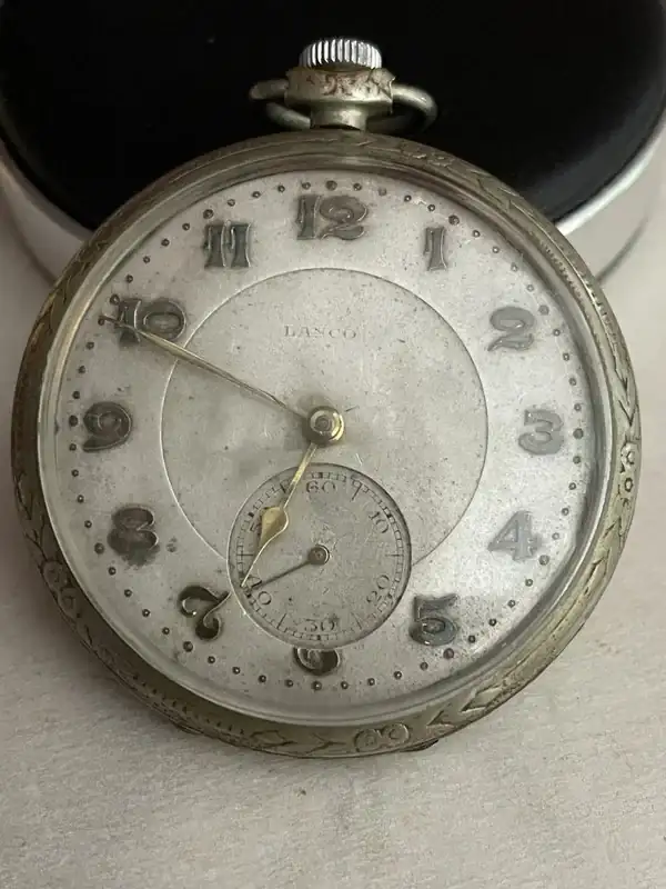

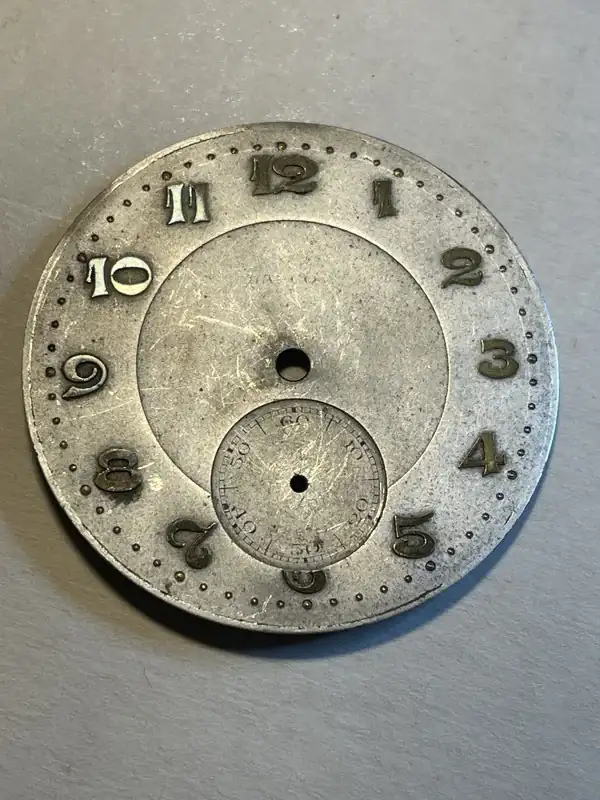

Esto es lo que compré.
Como se ve tenía posibilidades, de hacer algo decente con el, aunque mugre tenía toda.
Las letras y dígitos apenas se veían, en las fotos se ve más que en la realidad 🤷‍♂️
En ningún momento he mojado la esfera, por experiencia suele desaparecer todo lo pintado.

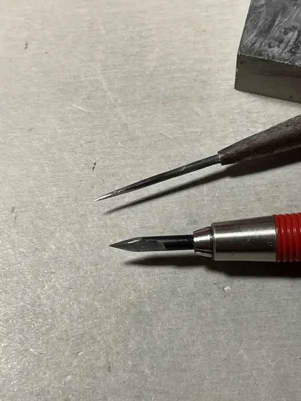

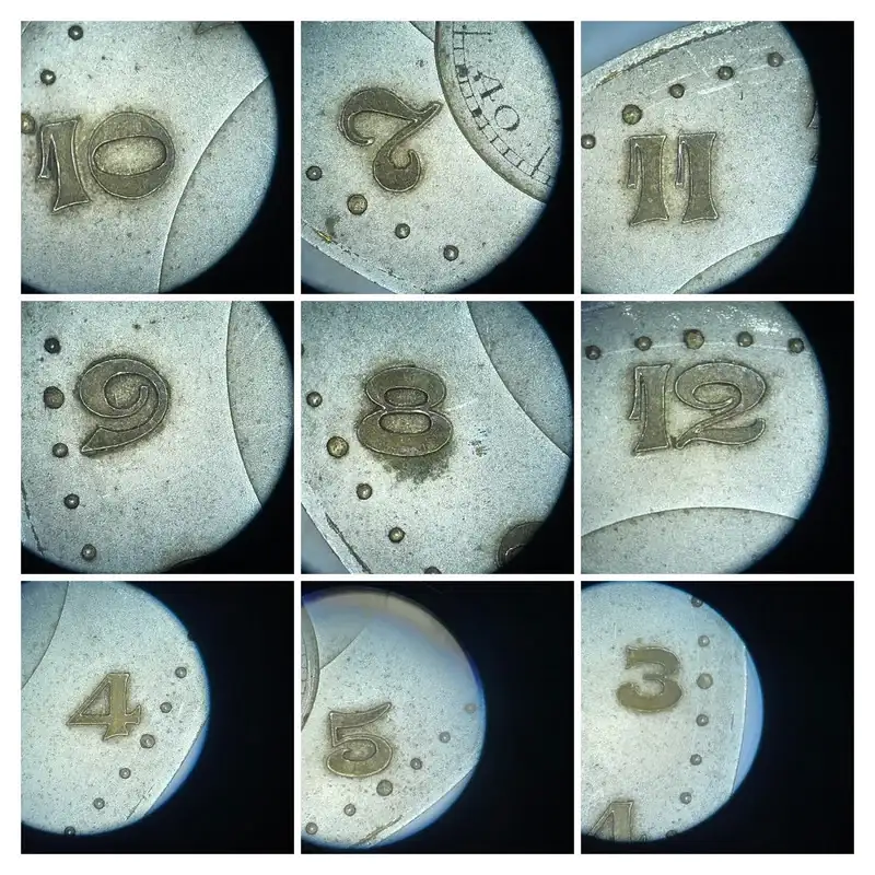

El primer paso fue, con buril sacar la mugre incrustada en los números.
El de arriba es una aguja de coser gruesa, y lo de debajo una mecha de destornillador Phillips afilada.

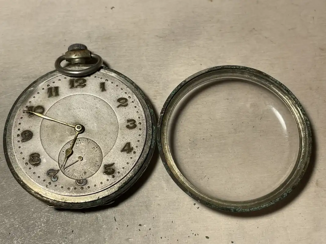

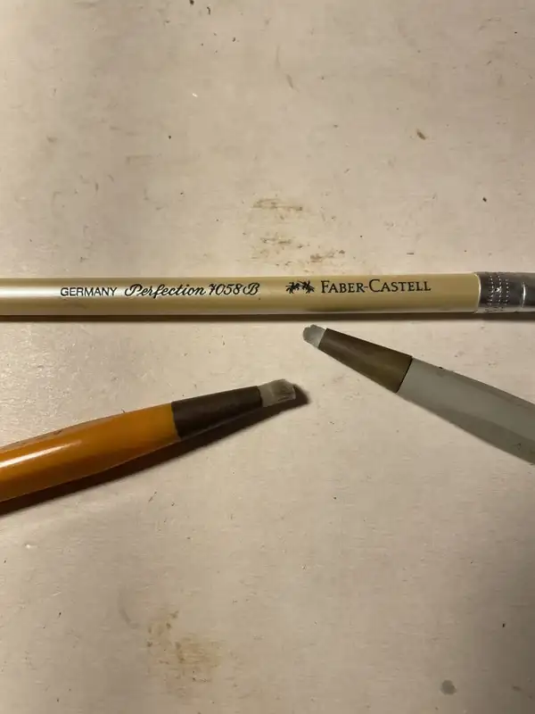

Un vez sacada la mugre con extremo cuidado, con pincel de fibra de vidrio y lápiz de goma de borrar (Faber-Castell Perfection 7058B) limpieza de manchas
Es necesaria mucha delicadeza y ojo con los pinceles de fibra si no se usan se apelmazan endureciéndoselos y arañando las superficies, siempre antes de usarlos los paso por el dedo y los compruebo.
Pôr mucho que se intente la limpieza es abrasiva, este fue el resultado.

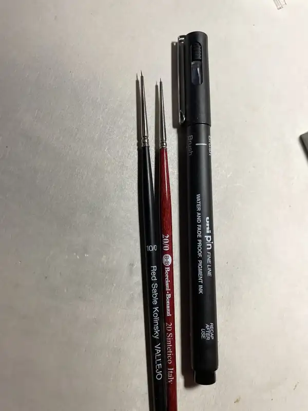

Luego con microscopio, pinceles de 10/0 y 20/0 empieza la reconstrucción de los dígitos.

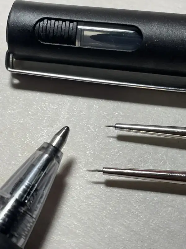

Os dejo imagen para que os hagáis una idea del grosor de los pinceles
¿y que tinta uso? de momento la quemejor me funciona es la de los rotuladores indelebles con punta de pincel UNI, he intentado con tintas chinas de calidad, pero no cogen sobre la esfera, si alguien tiene alguna sugerencia, me interesa.

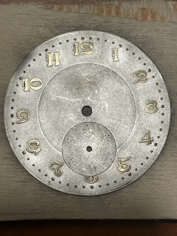

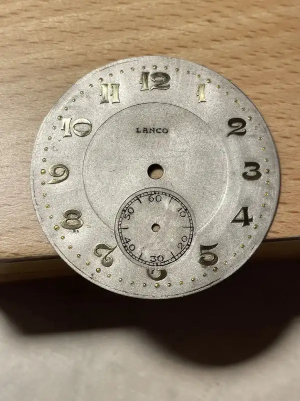

Tras la restauración de los dígitos se protegió todo con barniz sintético satinado y con un bastón con lija del 7000 muy gastada se retiró el barniz de los números y se pulió para dejarlas brillo natural.
Y bueno, con mis medios y experiencia este es el resultado.
Creo que en el vídeo se ve mejor el resultado.
Proxima entrega será mecánica y caja. Espero os guste y feliz año.
