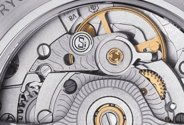

Una pregunta, ya que desconocía las distintas calidades e los PM80, y tengo 2. Para saber el escape es necesario abrir la caja o llevan alguna inscripción para identificarlo? Tengo Certina con fondo ciego (que no voy abrir porque seguro que jodo la estanqueidad) y Tissot con fondo visto, te pongo una foto. Muchas gracias!!!
tiene que poner Silicium y por detrás tiene un circulo con las letras "Si"
Gracias, una cosa nueva que aprendo. Y entre escape de plástico o tradicional, lo puedo obtener de alguna referencia. Y si el fondo es ciego, no queda otra que abrirlo?

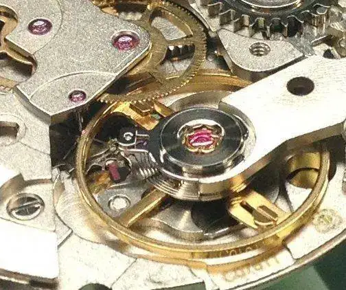

Hola si quieres saber exactamente cual llevas tienes que mirar la referencia que está escrita junto al volante. Te paso una foto de un C07.611 (Powermatic80 Con escape convencional). Este es la gama media de los Powermatic 80.
Busca esa referencia nos la comentas y te lo decimos sin errores.
Para que te hagas una idea:
C07.1xx PM80 Escape con piezas plásticas.
C07.6xx PM80 Escape convencional.
C07.8xx PM80 Escape convencional con espiral de silicio.
Ver el archivos adjunto 2363791
