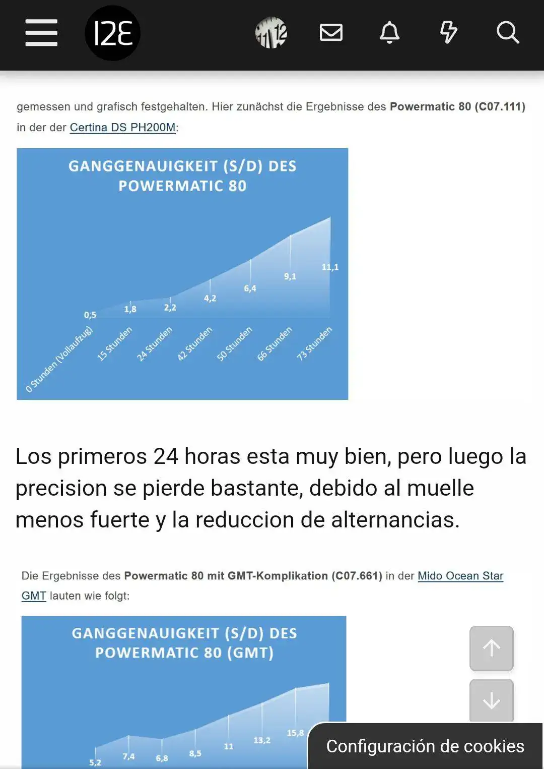

Bueno, he encontrado la gráfica. Me sonaba que le había hecho un pantallazo.
Tengo que decir que me quedé más con la forma de la gráfica y el comentario a pie de ella. Porque si mis números así a ojo no me fallan, me resulta en un desvío aproximado de unos 17 segundos a las 73h, lo cual es mucho mejor de lo que yo pensaba.

Esa teoría que esgrimió el compañero, entiendo que dice que empeora el isocronismo. No sé si el 2892 lo tenía ya muy bueno de por sí.
De todas formas ya he dicho que después de repasar más detenidamente los datos de la gráfica, que pierda 17 segundos aproximadamente en todo el fin de semana tampoco me parece tan terrible como recordaba.
Lo reseñable es que esos 17 segundos son "a mayores", es decir, en exceso sobre lo normal.
Aunque tampoco me parecen una tragedia.

Qué teoría de lo “perjudicial” es esa? No la conozco me resulta interesante porque no conocía que una reserva de marcha de 80h pudiera tener alguna desventaja. Gracias. Un saludo.
Tengo una duda cuando leo que el PW80 tiene piezas plásticas o sintéticas. ¿Cuándo alguna de las marcas dice que ese movimiento lleva la espiral de Nivachron se están refiriendo a esas piezas plásticas que se mencionan o este es otro compuesto que nada tiene que ver con ellas?
A ver, resumiendo.
Si coges un calibre determinado y le bajas las alternancias para obtener mayor reserva de marcha, disminuye la precisión. En general, a mayores alternancias, más precisión y a la inversa. Entonces, es un compromiso entre una cosa y la otra.
A partir de ahí, se explica que en el PM80 concretamente, esta gran reserva de marcha hace que la precisión se baja degradando a medida que se va "gastando" la reserva de marcha, y eso es lo que muestra el gráfico que muestra el compañero.
Entonces, esa ventaja de la gran reserva deja de serlo, ya que calibre sólo mantiene buenas prestaciones durante la primera parte de la reserva. Y por otro lado se añade la opinión de que tanta reserva de marcha no sirve para nada.
Conclusión: que esa gran reserva no es ventaja, sino incluso inconveniente, sobre otros relojes con reserva "normal". Esto, repito, según algunas opiniones vistas en otros hilos (no la mía); e incluso se dice que esto sucede no sólo en el PM80, sino en otras máquinas a los que se les aumenta la reserva de marcha a base de bajar alternancias.
