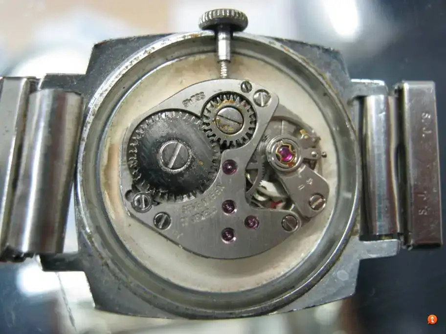

Voy a poner fotos de un Potens que me lo regalaron en mi primera comunion y tiene mss de 40 años. Espero que me ilustreis sobre el mismo

Funciona, le di cuerda y se puso a andar lo he observado y no va mal de hora.Voy a intentar restaurarlo pues fue mi primer reloj y tiene mucho valor sentimental

Me alegro de que te funcione, pero pienso que no debes reparar nada. Si dices que funciona perfectamente, el dial está bien y la caja también, no se que es lo que tienes que reparar. A lo sumo yo le realizaría un aceitado y por supuesto debes limpiarlo porque la caja tiene un poco de suciedad incrustada.
Este reloj con una limpieza y un aceitado lo podrás lucir nuevamente. Pero te recomiendo que no toques el dial ya que está en muy buenas condiciones.

El relojero creo recordar que me dijo que mo Potens tenia ST69
Enviado desde mi G3 usando Tapatalk 2
Hola compañero, efectivamente es un calibre ST69, posiblemente 69-21, es un calibre pequeño de seis tres cuartos, pero muy eficiente y de excelentes resultados, es como los seat 600, tiene repuestos por todos los lados que busques.
En mi opinion solo limpieza y ajuste del calibre que porsupuesto necesitara.
Despues de un pequeño servicio , a disfrutarlo todo lo que puedas. La verdad que es bonito.

Por cierto, me olvide decirte una cosa, como veras por la inscripcion del fondo o tapa del reloj, la tapa es de acero inoxidable, la caja NO , la caja es cromada, no intentes pulirla, dejala tal cual esta, si tiene señales , son suyas de su vida, si la intentas pulir el cromo se dañara empezara a ponerse dorado y tendras que enviar a cromar, por tanto dejalo como esta.
Un reloj bien bonito, con solo una limpieza quedará como nuevo, a disfrutarlo para siempre.
