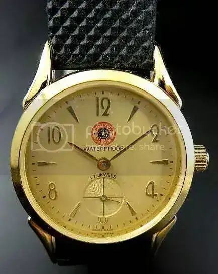

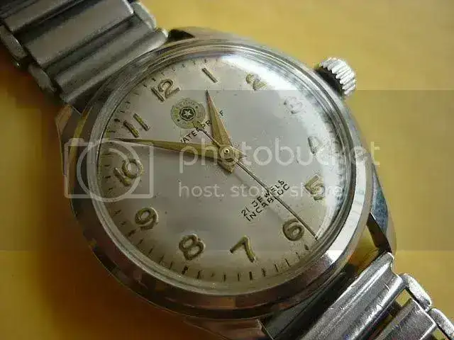

Algunos Roskopf de Pulsera, no automáticos:

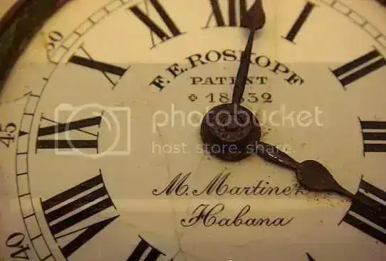

Como dijo Alejandro (Relojano), gran especialista en relojes de bolsillo y también del “Reloj del Obrero”: "el logo característico de la estrella lobulada dentro de una especie de trébol de cuatro hojas, que a su vez va dentro de un doble círculo, en cuya corona se leen las palabras ROSKOPF PATENT separadas por estrellas de cinco puntas, que después se puso también sobre el movimiento, y cuya presencia en la máquina es casi seguro garantía de originalidad, tratándose de relojes fabricados a partir de 1873, año en que G.F. Roskopf vendió la patente y todos los derechos de fabricación del reloj, fondo industrial y marcas registradas incluidas, a los hermanos Wille. No es tan fiable el apellido Roskopf usado en troqueles distintos, pues hasta se utilizó como testaferro a un carnicero de apellido Roskopf (Louis?), para que prestase su apellido a ciertas refacciones del reloj original. Dejando aparte la utilización del apellido que hizo el único hijo que tuvo Roskopf, Fritz-Edouard, que llegó a patentar un cronógrafo basado en el sistema de su padre, y vivió toda su vida amargado, tratando en vano de recuperar la patente vendida a los hermanos Wille (o al menos participar en el negocio) o de evitar que el carnicero y quienes movían sus hilos usasen el apellido Roskopf en sus engendros (utilizó primero como troquel un tiesto con una flor, dentro de un doble círculo, con la leyenda F.E. Roskopf, y fue condenado por uso indebido de marca, a instancia de los hermanos Wille. Otro logo utilizado por él fue un tiesto en lugar del cardo, y la leyenda Roskopf Fils). Troqueles con las palabras "Roskopf Nieto", "Louis Roskopf & Cie", "Rosopf K. & Cie", "Oter Roskopf", etc, son sospechosos. Suelen aparecer en un círculo, o en un óvalo alrededor de una estrella…..”
Ello no se entiende si no se conoce la ajetreada vida de D. Georges-Frédéric Roskopf. Nacido en 1813 en un pueblo de la Selva Negra alemana (Niederweiler), emigró a los 16 años a La Chaux-de-Fonds, trabajando como auxiliar de comercio en la ferretería y almacén de fornituras de Mairet & Sandoz. Cuatro años después entró como aprendiz relojero en J. Biber. A los 22 años contrajo matrimonio con Françoise Robert, una viuda acomodada 15 años mayor que él y con dos hijos, embarazada de cinco meses del que sería su único hijo Fritz-Edouard. Ello le permitió instalarse como “établisseur”, dedicándose a ensamblar y ajustar movimientos con destino USA y belga (en ambos países registró sus primeras patentes -y en Francia- al no poder hacerlo en Suiza, por no existir "Oficina" durante los primeros años del desarrollo de su sistema). En 1851 cerró su taller al comenzar a trabajar como director de la filial de La Chaux-de-Fonds de Guttman Frères. En 1855, con su mencionado hijo Fritz-Edouard (único habido de los dos matrimonios que contrajo) y con Henri Gindraux, fundó la sociedad Gindraux & Co. (solo duraría dos años). Empezó sobre 1860 con la ejecución de "un reloj fiable y barato", no sin fuerte oposición en su ciudad de adopción, lo que le obligó a acudir a proveedores de fuera, retrasándose por ello el lanzamiento hasta 1867. El éxito fue inmediato, en especial en mercados exteriores.

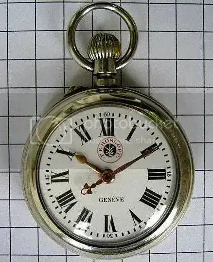

Su despechado hijo Fritz-Edouard (1835-1927), relojero que se formó junto a su padre, tenía tienda abierta en Ginebra en 1857. Tras la muerte de su padre registra su nombre F.E. Roskopf en 1897. A comienzos de 1900 comienza a fabricar relojes de tipo Roskopf con el nombre de F.E. Roskopf & Co. Continúo a pesar de los diversos varapalos judiciales. Fabricaba sus relojes la Sociedad de Horlogère Reconvillier (a partir de 1902 Reconvilier Watch Co.). En 1913, la patente fue vendida a Buffat & Co. que continúo activa hasta 1970.
Fritz-Edouard, solo tuvo un hijo llamado Louis-Frederic Roskopf al que se tuvo como medio loco que no se dedicó a la relojería; no obstante “aportar” su nombre a alguna de las numerosas “patentes”. Se dedicó a la importación de aves tropicales. Sobre 1900 regresó a La Chaux de Fonds y se asoció con Léon-Henri Reinbold, fundando Louis Roskopf & Cie Watch Company, utilizando las siguientes patentes: 'Louis Roskopf S.A.', 'Petit Fils Roskopf' y 'Roskopf Nieto. Sobre 1923, se fusionaron con Reconvilier Watch Co SA, matuviéndose activa la sociedad hasta la década 1970.​

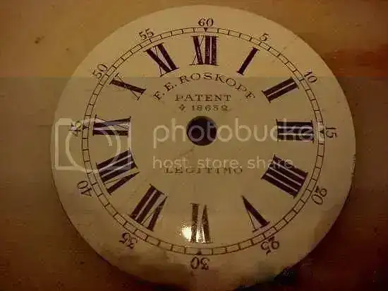

Patente 18632 (03/01/1899)..Fritz-Edouard Roskopf. Es el hijo. La patente hace referencia a una mejora en las agujas de relojes.

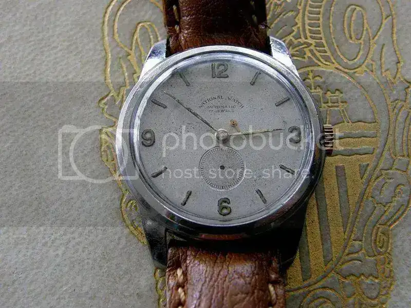

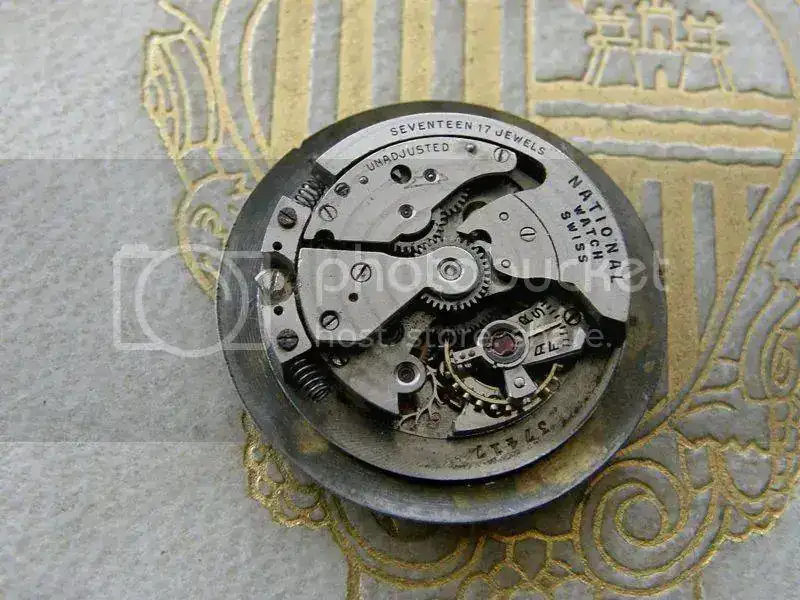

La National y la National Watch (Manufacture de Montres National, S.A) son dos de las empresas de CH.L. SCHMID. Hemos hablado en diversas ocasiones de ellas en conversaciones con D. Luis.

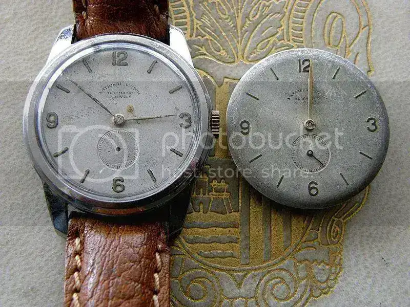

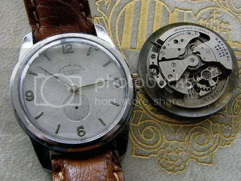

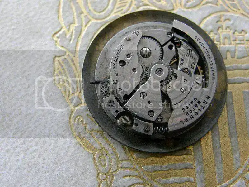

Apareció, primero un ejemplar, que no son abundantes, sin cristal, con la caja hecha un desastre, pero funcionando y más adelante otro sin caja. Ambos con calibre automático, precisamente el mismo y con los mismos ACABADOS que el utilizado para los Roskopf de Cuervo y Sobrinos. al comprar la National ébauches y no movimientos en blanco, podemos darles carta de identidad, fueron montados servidos por la misma manufactura.
Los adquirí ambos, para restaurar uno y conservar el otro para recambios. He comenzado su restauración, que incluirá un intento de pintar las agujas. El reloj me cayó y las consecuencias fueron exclusivamente que saltó el segundero, que no he tenido tiempo de volver a colocar. ​
Creo pues, que puedo concluir con la demostración gráfica de que los Roskopf “Importados en Exlusiva” para Cuervo y Sobrinos de la patente Roskopf original (otro días hablaremos de otras patentes importadas por otras joyeras cubanas de otros Roskopf), lo fueron a través de la manufactura de Charles-Léon Schmid. Como se demuestra con los National Watch mostrados.​

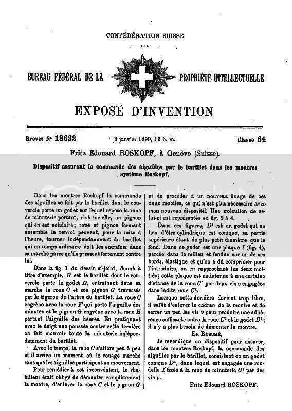

La patente 18632 es la que puse en el mensaje de inicio y hace referencia unas agujas para los relojes tipo Roskpof. Una de las grandes batallas fue, siempre, las diversas y múltiples patentes.
En cuanto al cambio de titulación de la patente por Buffat & Co. O mejor dicho el "borrado", sería interesante el conocer el motivo. Tal vez la patente se vendería a Buffat & Co. o a Actina, Buffat & Co. (vide) pronto desaparece y es sustituída por Henry Buffat, que será propietario de diversas marcas de las que se va desprendiendo, Amén de varios cambios de domicilio. Cabe la posibilidad de que con los sucesivos cambios de denominación y/o ventas, la patente siguiera el mismo destino. Lo ignoro.

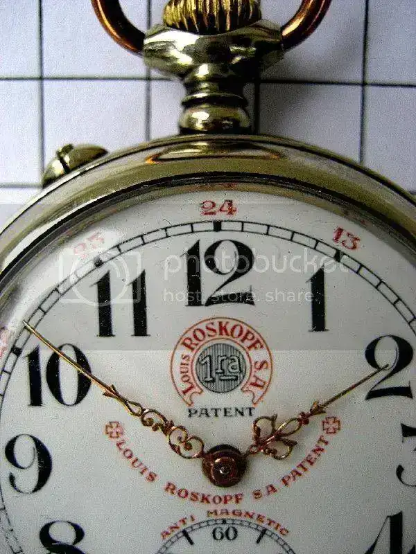

Interesantísimo amigo Nicolau como siempre en tus didácticos y adictivos hilos en este caso de las multi-patentes Roskopf y esos relojes de pulsera que son poco vistos.
Te acompaño con un reloj de bolsillo que ya presenté en el (sub)foro correspondiente. Un Semprinvitto sonería de bolsillo de procedencia italiana también patentado por la Roskopf con uno de los “avatares” mas extraños que ya muestras en una de tus fotografías.
Fernando

Hola Fernando. Gracias. Hermoso y peculiar ejemplar, lo comentamos en su día.

Buscando en el disco duro, he encontrado el registro de la patente que citaba Relojano en el texto que pusiste de él en tu aporte. Curiosamente (prisas que tendría para que no se lo "pisasen"), lo registró el primer día laborable del siglo XX. No se esperó ni a que pasasen los Reyes Magos para ir a la oficina del Registro :D.
Un abrazo.

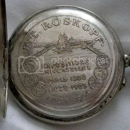

Fantastica la aportación y el estudio sobre esta marca, gracias Nicolau por esta aportación, quisiera poner mi granito de arena con unas fotos de un Roskopf CyS de pulsera precioso pero con unos modestos 33 mm. de diametro.
Otra vez que se me olvidó poner las fotos, mil perdones.
