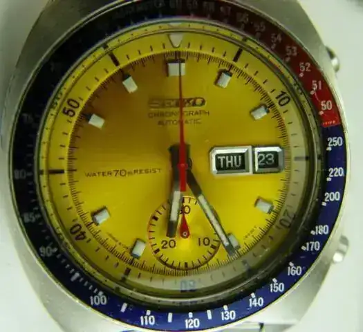

Ahora llevo unas 2 semanas tras uno, concretamente el 6139 de color cava, correa de acero, bisel azul/rojo y bisel interior amarillo, ahora mismo no hay ninguno a la venta en el foro.
He visto en ebay unos cuantos, pero hay algo que me tiene desconcertado, algunos llevan escrito (water 70m resist) yo recuerdo que el de mi padre lo llevaba, ¿significa esto, que los que no lo llevan ya han sido reparados?

Hola,
Creo recordar que la leyenda "water 70m resist" es previa a mediados de 1972, o dependiendo del mercado en el que se vendiese el reloj (europeo, americano o asiático). En mi haber hay uno de diciembre de 1972 y ya no la lleva escrita en el dial, pero he visto otros de la misma quinta (algo anteriores) con ella.

Eso es.
Añadir que incluso antes de la inscripción Water70Resist, llevaban water70Proof, mucho más infrecuentes a la venta.
Yo huiría de los vendedores masivos de ebay, que venden relojes a veces mal limpiados y/o con piezas aftermarket.
Compraría alguno revisado en los foros españoles, o compraría uno original funcionando pero cascado en ebay y lo llevaría a un relojero de confianza para limpieza completa.

Si como pareces, no estás muy metido en el mundillo de los pogues, tienes que saber que hay mil cosas que tienes que tener en cuenta. En primer lugar, la gran mayoría de unidades que verás por ahí tienen piezas aftermarket, lo que disminuye su valor en proporción a dicho número de piezas. Los casos más típicos son la corona, agujas y bisel interno (en menor medida el dial).
En cuanto al water resistant, como te han comentado, dejaron de incluirlo a mediados de los 70, pero no te preocupes, porque no afecta a la autenticidad ni al valor del reloj, salvo lo que te voy a contar ahora. Lo que tienes que tener en cuenta para no equivocarte es que si no pone nada en el dial o pone water resistant, en la trasera tiene que poner también water resistant. Si pone water proof, en la trasera también ha de ponerlo. Son los conocidos como "proof proof" y son dificilísimos de encontrar. Es más si lo encuentras, estás obligado por ley a comprarlo, pues es algo así como "la niña de la curva".
En el foro salen de vez en cuando, aunque no son muy comunes. Puedes encontrar muchos en ebay, pero los que son baratos vienen de Tailandia y alrededores y suelen ser auténticos puzles llenos de piezas aftermarket. También hay algunos en un estado espectacular que vienen de UK, USA y demás, pero éstos son mucho mucho más caros.
