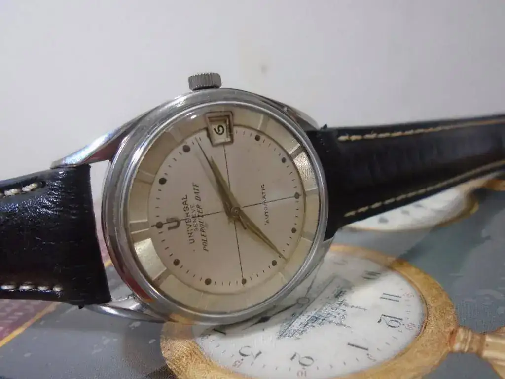

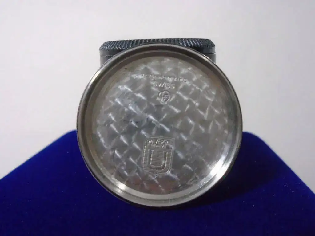

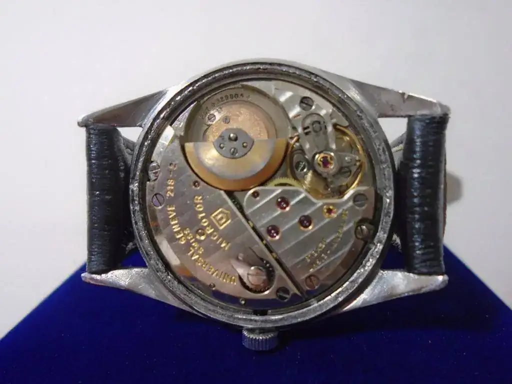

Hola amigos . Pido ayuda para que me digan que opinan de este Universal Polerouter , les digo lo que vi : el dial lo veo raro la grafía Automatic y no dice Microrotor (aunque ya vi varios sin el escrito Microrotor) y no tiene el Swiss Made a las 6hs . En la máquina me parece que el rotor puede tener juego ya que parece tener marcas como si raspara en la platina y en la tapa . Por lo demas pareceria estar bien . Que opinan , se encuentran fornituras por si tuviera que arreglar el rotor y ese dial sera que fue repintado ? desde ya gracias .

Hola Fiegel, yo lo veo correcto, una foto del dial con algo más de detalle termina de aclarar dudas.

Tengo tres microrotores, y curiosamente en la tapa por el interior, están marcados en el sitio donde gira el rotor. Es como si de serie vinieran más chicas las tapas. Aunque el que muestras pareciera que roza el microrotor en su parte externa.
Ahora, sin atreverme a asegurarlo, puede ser grasa seca que se acumuló ahí. Cómo llegó? ni idea, pero puede ser.

Precioso Polerouter Amigo. He comprobado que si no hay junta de goma en la tapa o está muy gastada el microrotor puede rozar en ella, todo se mueve en decimas de milimetro. Revisa que tengas la junta o ponle una un poco más gruesa. Un saludo

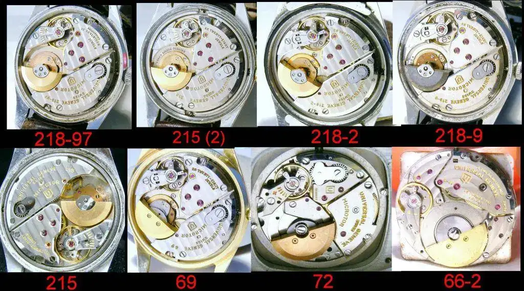

Un Polerouter es un icono de la relojeria vintage , hay muchos modelos y variables del polerouter o polarouter como se llamó primero , tengo varios y dependiendo de la época de fabricación y modelo habien pequeñas diferencias , aunque a ternor de las fotografias que nos muestras , aunque pueda parecer original ,cabe la posibilidad que el dial sea restaurado, sobre las fornituras, hay muchos calibres en la red , te será fácil encontrar recambios , 215, 218, 69 ,estos son calibres UG miicrorotor más comunes , pertenecen a la misma familia y algunas piezas son intercambiables entre ellos .

Quizá hoy me he despertado aún más tonto que de costumbre, pero…
¿De verdad un dial sin swiss, con la tipografía de Automatic distinta a la que usaba Universal, con la R de Universal a medio grabar, las marcas de minutos no concéntricas (a las 4 están mucho más cerca del borde de la esfera que a las 10)… os parece bueno?
¡¡ Ole brandt !! siempre crítico, me gusta. Por eso pedí una foto más nítida. Para poder opinar con fundamento.
A parte de lo que comentas... que bien pudiera ser a causa de la foto por un desperfecto en el plexi, si te fijas la línea que atraviesa el reloj en vertical no esta totalmente centrada dentro de la "U" aplicada en el dial.
Hacen falta mas fotos de ese dial....

Ese es uno bueno, de Gatorcpa de watchuseek. Las diferencias saltan a la vista.

De acuerdo con brandt.
Ese dial esta lejos de ser el original
Yo huiria del reloj porsiaca...

Hola compañer@s, me disculpan , pero en mi humilde opinión, considero que el dial esta re hecho o repintado.

Gracias a todos los que opinaron . Le pedi mas fotos al vendedor y me dice que no y como para mi la primera inpresión que tengo es que este dial es repintado y con la negativa de mas fotos creo que lo mas sensato es dejarlo pasar , me desilusiona mucho una esfera repintada y mas si mal repintada . Es una pena ya que hace tiempo que estoy en busca de un polerouter decente y esta dificil ,al menos aqui en Brasil .Un buen final de semana a todos y gracias por el apoyo

Creo que el dial no es original,
me refiero a la pintura, claro.
El rotor toca en la tapa,
y en esta podés ver las marcas circulares
en varias partes del fondo de la misma.
Le falta la junta de goma, de ahí la falta de altura..
igualmente hay que ajustar bien las chapitas y tornillos decaja a la misma.

Hola Alvaro . Si ya lo deje pasar comparandola con otros que si son originales se ve claramente las diferencias . Lo otro puede correjirse ( limpieza ,ajuste ,junta nueva ) pero esa esfera no me paso ,continuamos en la busca .
