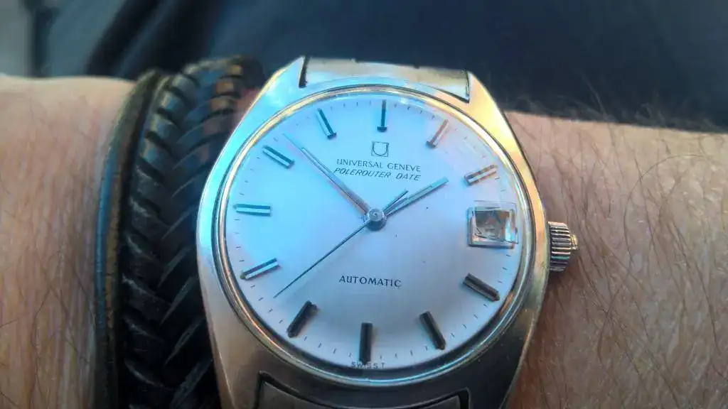

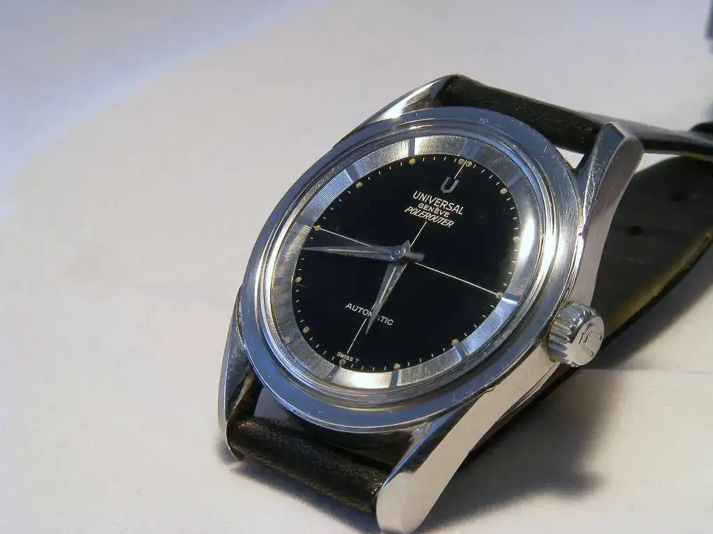

Hola amigos,
Comparto plenamente la pasión por los Polerouter que en los últimos tiempos se deja entrever en el foro. Tengo tres de ellos: un Sub, un Super y un Date.
Este último, el Date, que es el que quiero mostraros hoy, pues presenta una característica muy especial y que ha pasado generalmente desapercibida: tiene caja Super Compressor.

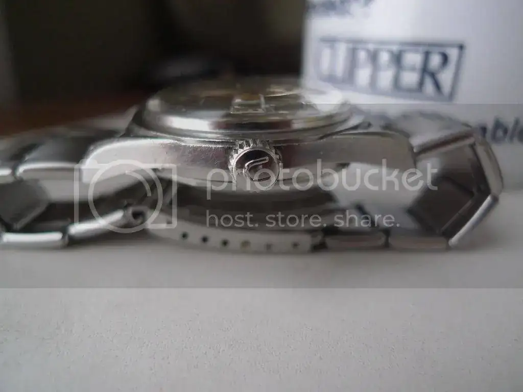

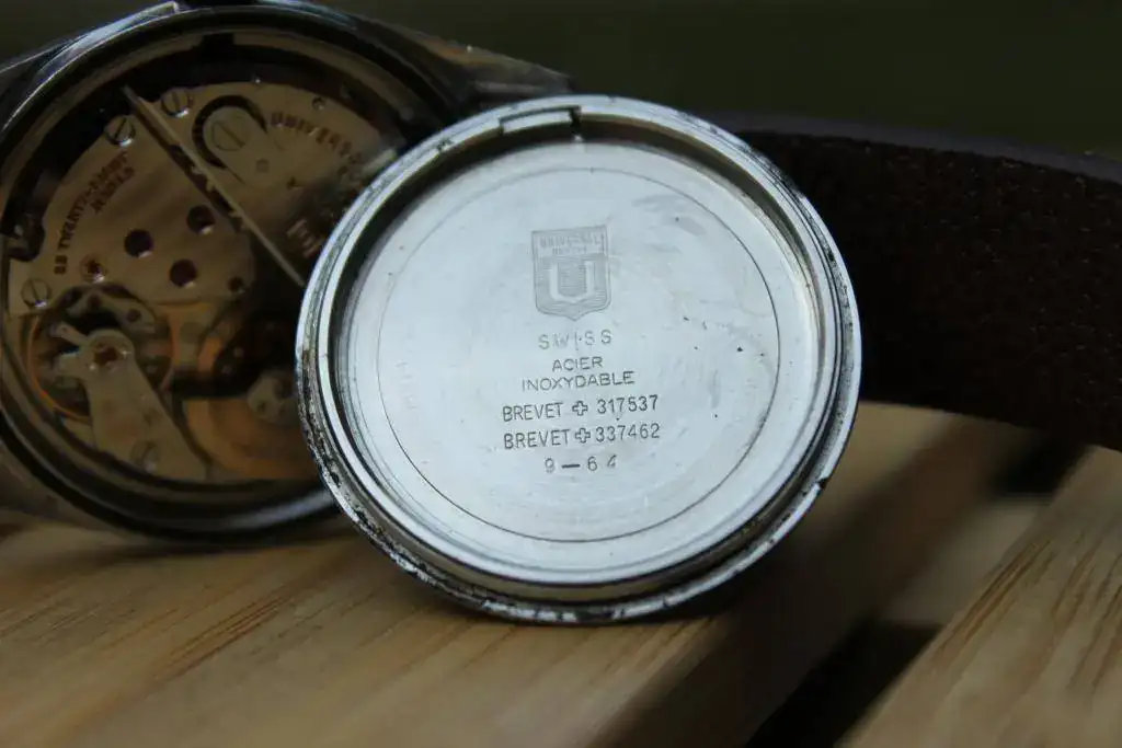

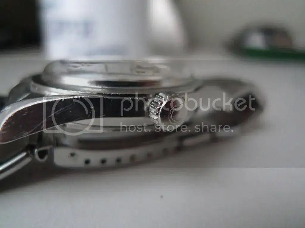

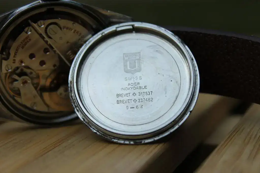

Se tiende a considerar, erróneamente, que las cajas que E. Piquerez denominó Super Compressor únicamente son aquellas dotadas de dos coronas: una para accionar las funciones horarias del reloj y otra para el bisel interno; sin embargo, también se fabricaron estas cajas con una única corona. Y ello porque la patente Super Compressor, a lo que aludía era a la novedosa forma de acoplamiento de la tapa a la caja, atornillada y con un sistema de bayoneta que propiciaba que, a mayor presión del agua sobre el reloj, mayor compresión se hacía a la junta tórica y mayor impermeabilidad se conseguía.

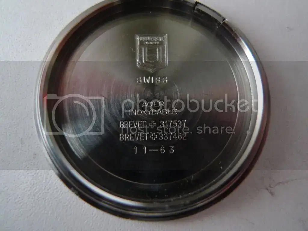

Hace un tiempo, quizá un par de años, puse en el buscador de Internet "Polerouter Super Compressor", quería ver ejemplos del Sub con doble corona de primeros de los sesenta que tanta admiración nos genera ... Entre los resultados se coló un Polerouter Date con corona simple y hechuras más contundentes .... Abrí la página, inglesa, y allí estaba la explicación: en la parte interna de la tapa figuraban las patentes de la caja Super Compressor: 317537 y 337462. El reloj parecía una versión "reforzada" del habitual Polerouter: de un diámetro ligeramente mayor, 36mm, una corona más grande y un cristal más grueso.
Finalmente, antes del verano, se cruzó en mi camino el que os presento hoy. El relojero que apaña mis capturas rastriles me llamó para decirme que tenía un Polerouter y sabiendo de mi querencia por el modelo, me lo ofrecía o cambiaba por algo que tuviera. Sus fotos no eran muy allá pero a un Pole no se le puede decir que no¡¡¡.

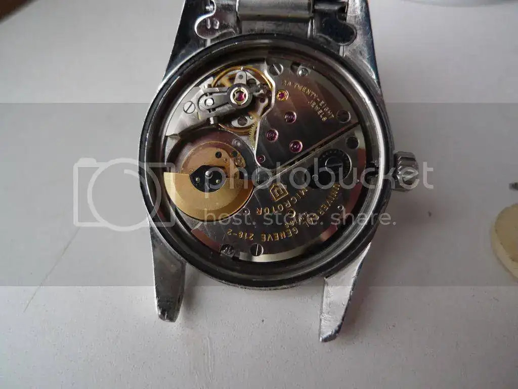

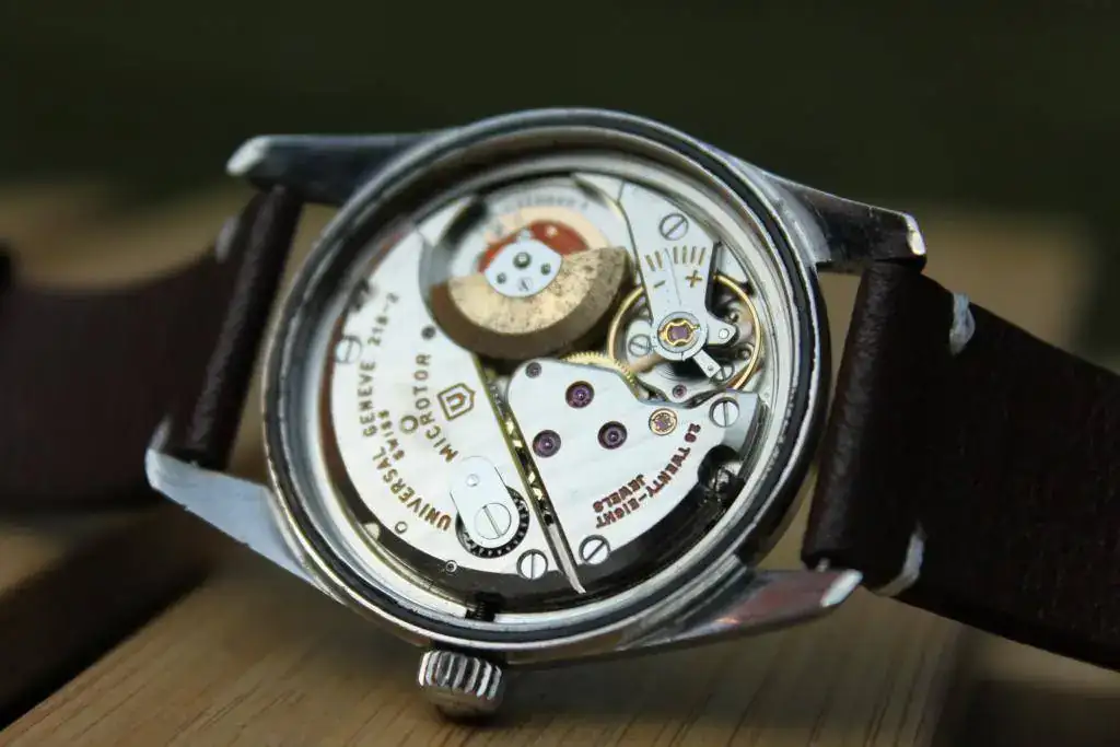

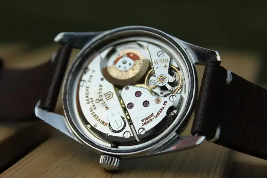

Cerramos el acuerdo con intercambio de reloj y dinero, y me lo llevé tan contento para casa. Cuando me disponía a fotografiar el movimiento: un inmaculado calibre 218, vi las inscripciones de la tapa y recordé aquella historia: confronté la información en Google y ... BINGO¡¡¡. Un Polerouter Date Super Compressor, de noviembre de 1963, para añadir a mi colección¡¡¡¡.

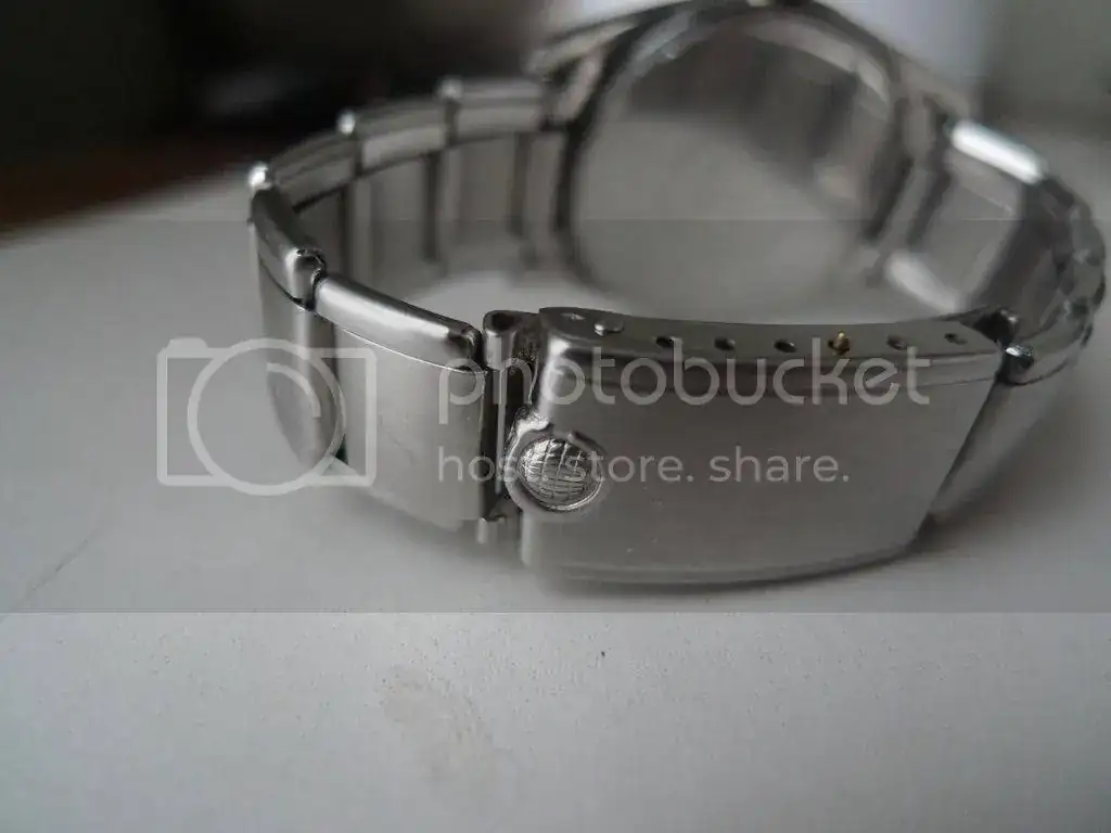

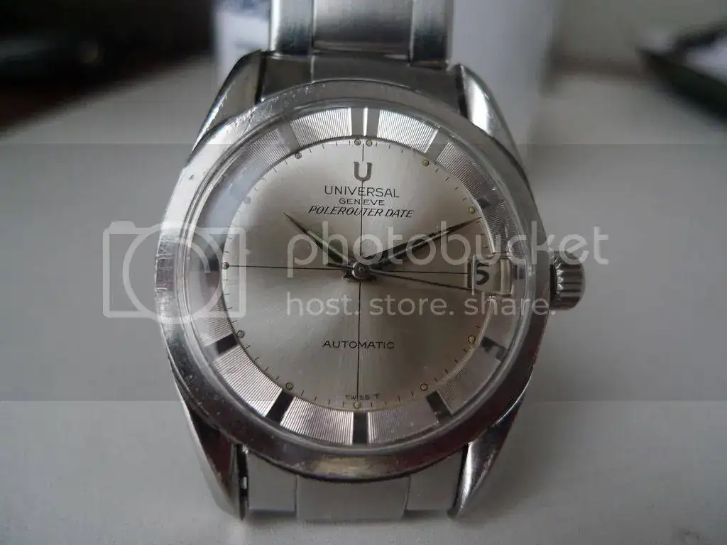

Como podéis ver el reloj ha sido profusamente usado, muy usado en realidad: presenta arañazos en toda su caja, pero no quiero pulirlo. El cristal, original, muestra numerosos arañazos y picotazos, pero conserva su lupa y logo central y no tiene roturas. El armis, no es suyo, es de un Cyma, pero es precioso :drool:, con eslabones extensibles (al estilo de las antiguas pulseras remachadas de Rolex) y marcada como del año 59. La esfera intacta.
Espero os guste
Precioso y contundente y además con armis original. No se puede pedir más.... Ahora bien, el calibre no es un 69, es anterior, ademas de venir grabado el que es, se diferencia por el microrotor. Felicidades y un saludo!!!

Es verdad, es un 218; sucede que los otros dos pole que tengo, el Sub y el Super, llevan el calibre 69. Este es el inmediatamente anterior.
Sin embargo, el armis no es original, es de un Cyma. Lo compré con él y me parece que le queda "niquelado".

Pues el armis le queda genial, yo al mío también le puse un armis, este de un Seiko setentero, y yo lo veo mejor que con correa. Este sí lleva un cal. 69

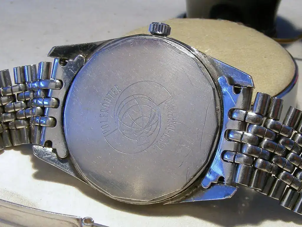

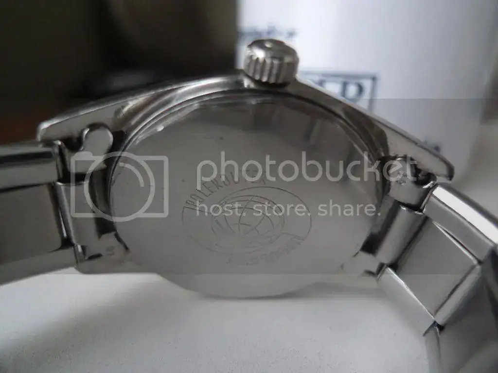

Precioso compañero y enhorabuena por el,pero una pregunta...la tapa obviamente se ve con el sistema de bayoneta pero porque sabes que es Piquerez?
Quiero decir que Piquerez firmaba sus cajas por el interior de la tapa y también las coronas solían ser "cuadriculadas"al menos las que yo tengo y he tenido.
¡¡Enhorabuena!! Una tercera joyita para tu precioso muestrario poleroutiano :worshippy: La esfera y el calibre están impecables y ese brazalete es y le sienta fenomenal :clap:

Plor, no todas las cajas super compressor llevaban el característico buzo en la parte interna de la tapa, pero la referencia de las patentes y hasta la forma en que se detalla la fecha de producción no dan lugar a dudas. Es una caja super compressor.
Con corona, sucede lo mismo, no lleva la cuadrícula, pero su forma, tamaño y características son la de una super compressor

Vaya yo me esperaba de 2 coronaspero al igual también se hicieron de una sola, impresionante y hermoso:clap:
Gracias por la explicación , algún día habría que detallar esas características de las cajas y como reconocerlas a pesar de no estar firmadas ya que hay muchas de tipo bayoneta y no se sabe si son o no son Piquerez

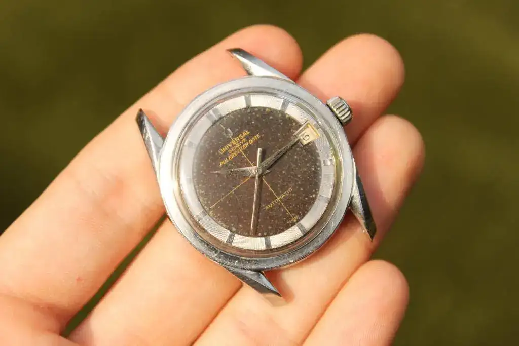

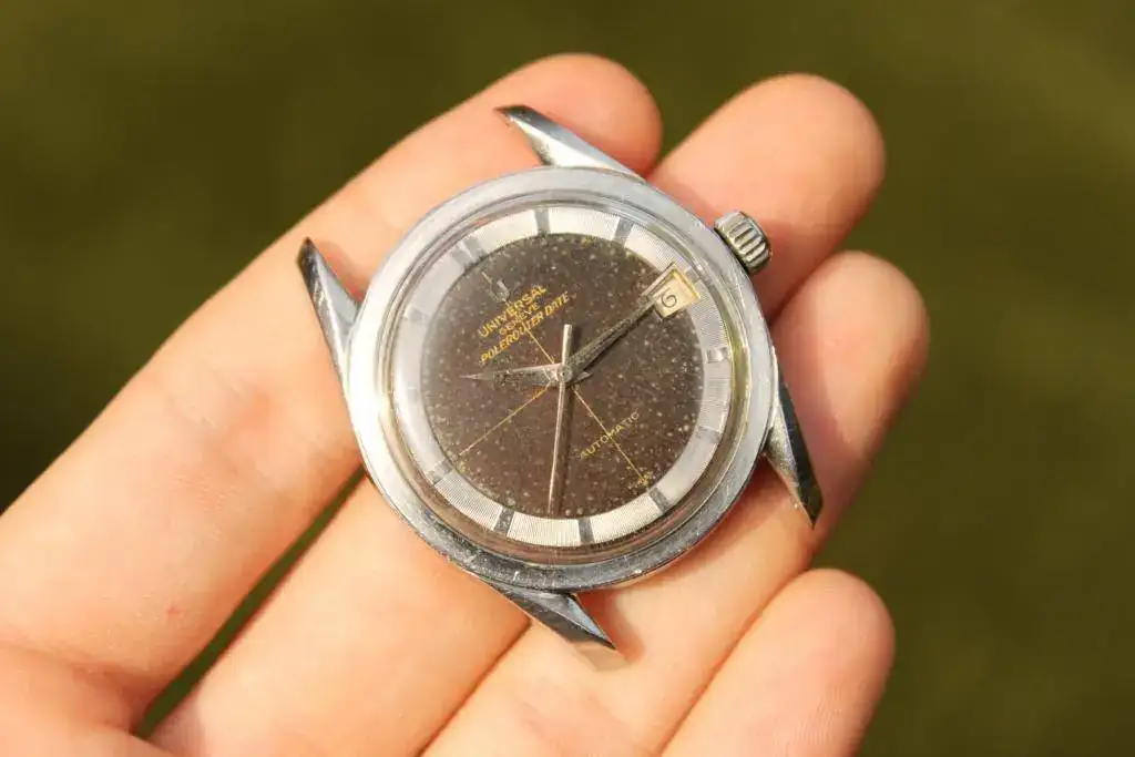

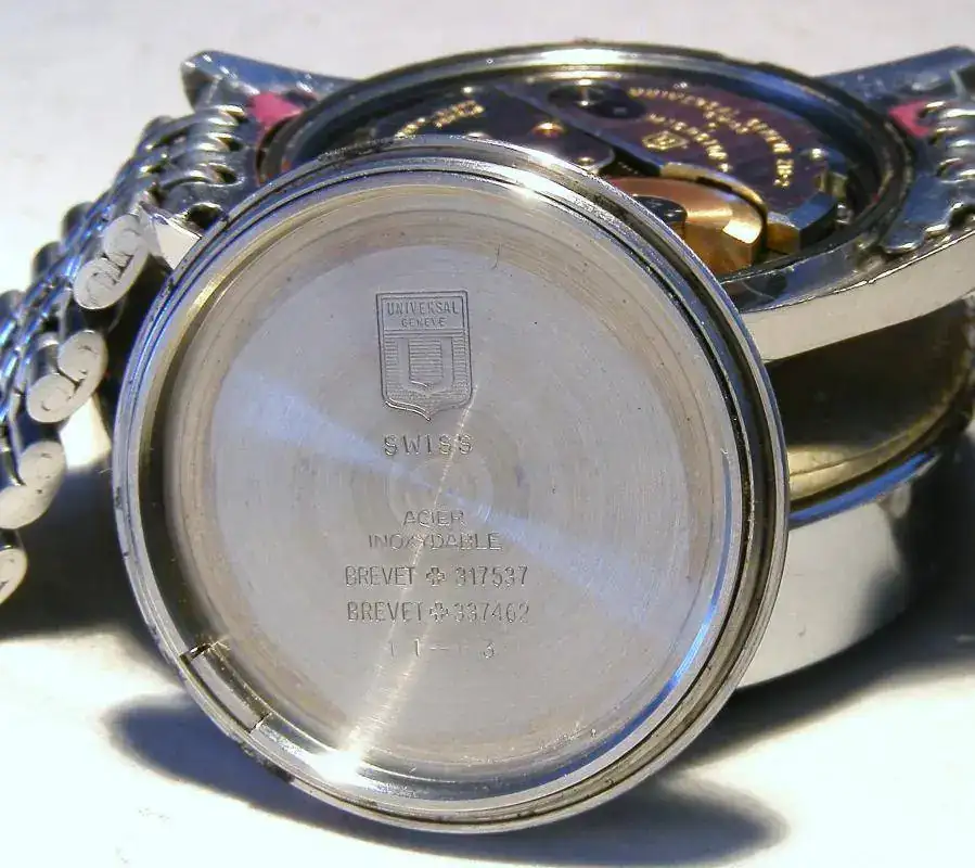

Precioso!! Me encantan estos bichos... Y si, son SuperCompressor:

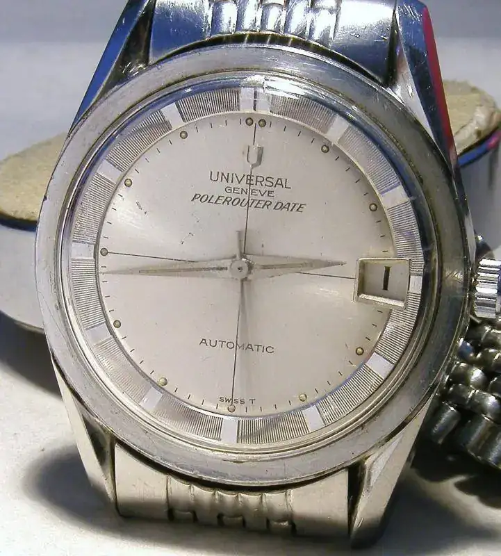

Yo he tenido la suerte de ser propietario de hasta 5 de estos. Te dejo aquí uno de ellos:
Gracias Rodilla, magnifico ejemplar en excelente estado.
Con tu relato me has abierto los ojos y entre los mios he encontrado 2.

Os dejo las patentes, una lectura interesante:
http://gregsteer.net/IWC/Patents/Other/CH317537A.pdf
http://gregsteer.net/IWC/Patents/Other/CH337462A.pdf
Las cajas en las que aparecen patentes de Ervin Piquerez pero no el símbolo de la escafandra nunca he sabido si eran fabricadas por EPSA o por otras empresas licenciando las patentes. La mayoría de las cajas de Universal de los 50 y de los 60 no tienen marcas de fabricante más que la de Universal. Desconozco si las cajas serían fabricadas por Universal o por algún proveedor que no las marcaba .Algunos pocos Polerouter y los cronos como los Nina Rindt y los últimos Tricompax, sí tienen cajas fabricadas por Huguenin Frère (HF). ¿Serían estas cajas fabricadas por Universal pagando a EPSA por el uso de las patentes o directamente por EPSA?
Este Polerouter Supercompressor me parece como el antecesor del Polerouter Super en concepto. Y además por fecha parece que están fabricados justo antes de los primeros Super.
Comparto tu reflexión, este modelo parece el inmediato antecesor del Super.
