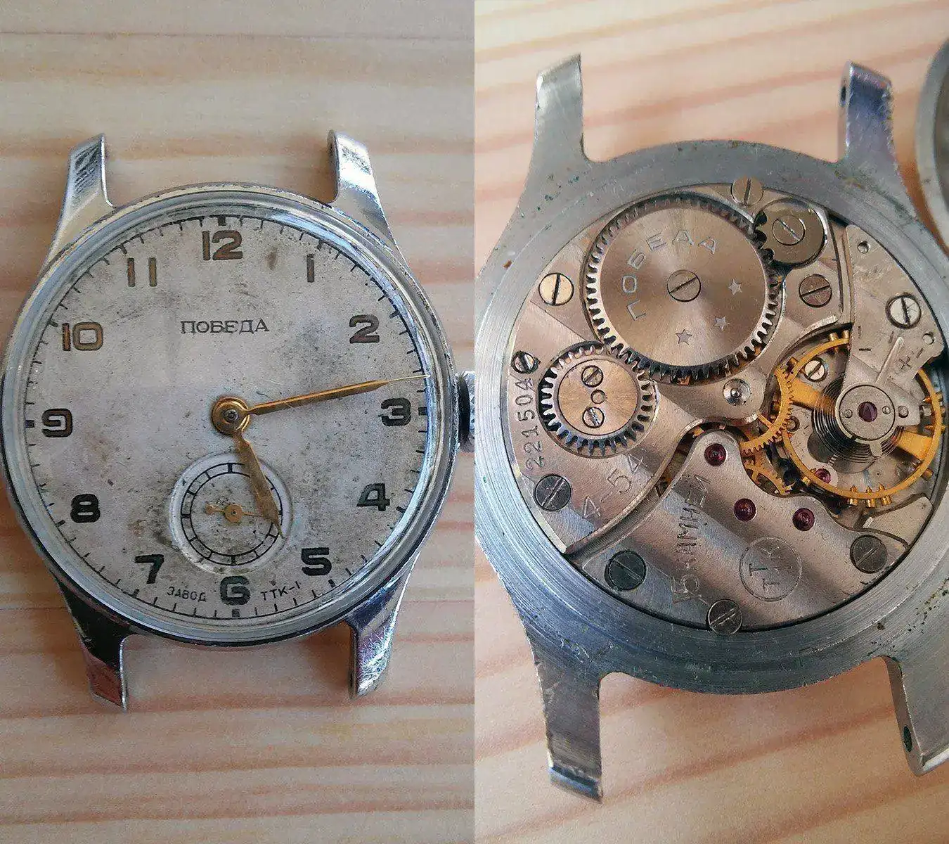

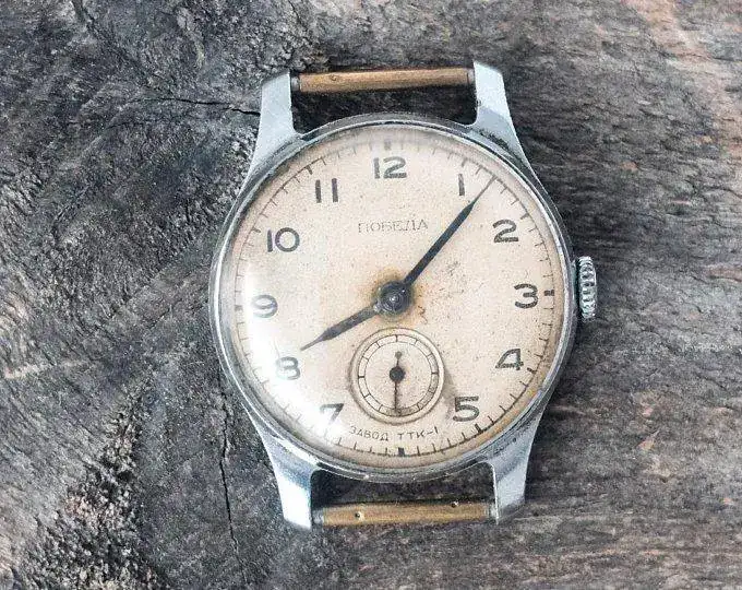

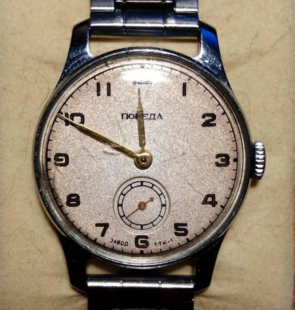

Yo puedo contarte algo de los TTK-1. El nombre corresponde a la 1 Fábrica de Piedras Técnicas de Precisión (si quieres el nombre en ruso está en mis hilos sobre el origen de los Pobeda) y es el lugar donde se tallaban los rubís para los movimientos de relojería. Compartía instalaciones con la Fábrica de Relojes de Petrodvorets en Leningrado (ahora San Petersburgo). Esa fábrica se conoció después como Raketa.
A principios de la década de los 50 se montaron a mano relojes Pobeda, primero con maquinaria de la 1a Fábrica y después con maquinaria propia, con el sello TTK-1. La maquinaria propia creo que abarca desde 3-54 hasta 3-55, aunque se ha mostrado alguno con fecha posterior, que no se puede autentificar.
El tuyo puede ser perfectamente un modelo original del último trimestre del 52, aunque es una fecha muy temprana pudo ensamblarse a principios de 1953 en Petrodvorets. Por supuesto, también puede haberse montado una esfera TTK-1 con un movimiento de la 1a Fábrica proveniente de otro reloj. No creo que tenga demasiada importancia.
Los más valorados son los que montan la maquinaria con el sello TTK-1, más raros y menos “frankenizables”, pero a efectos del funcionamiento del reloj, exactamente iguales a los modelos como el tuyo.

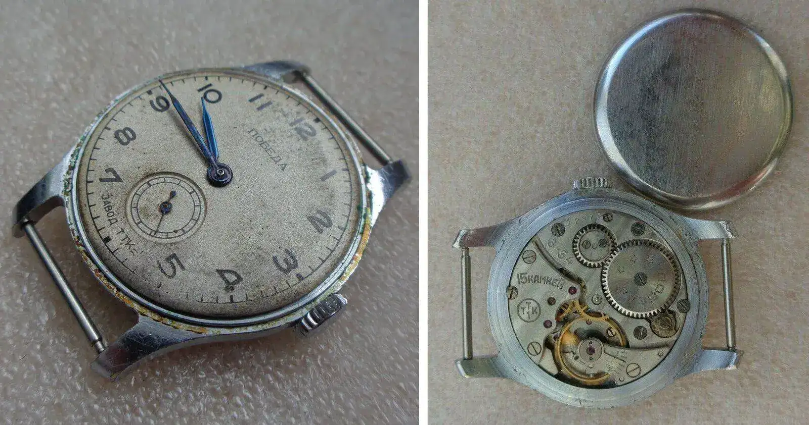

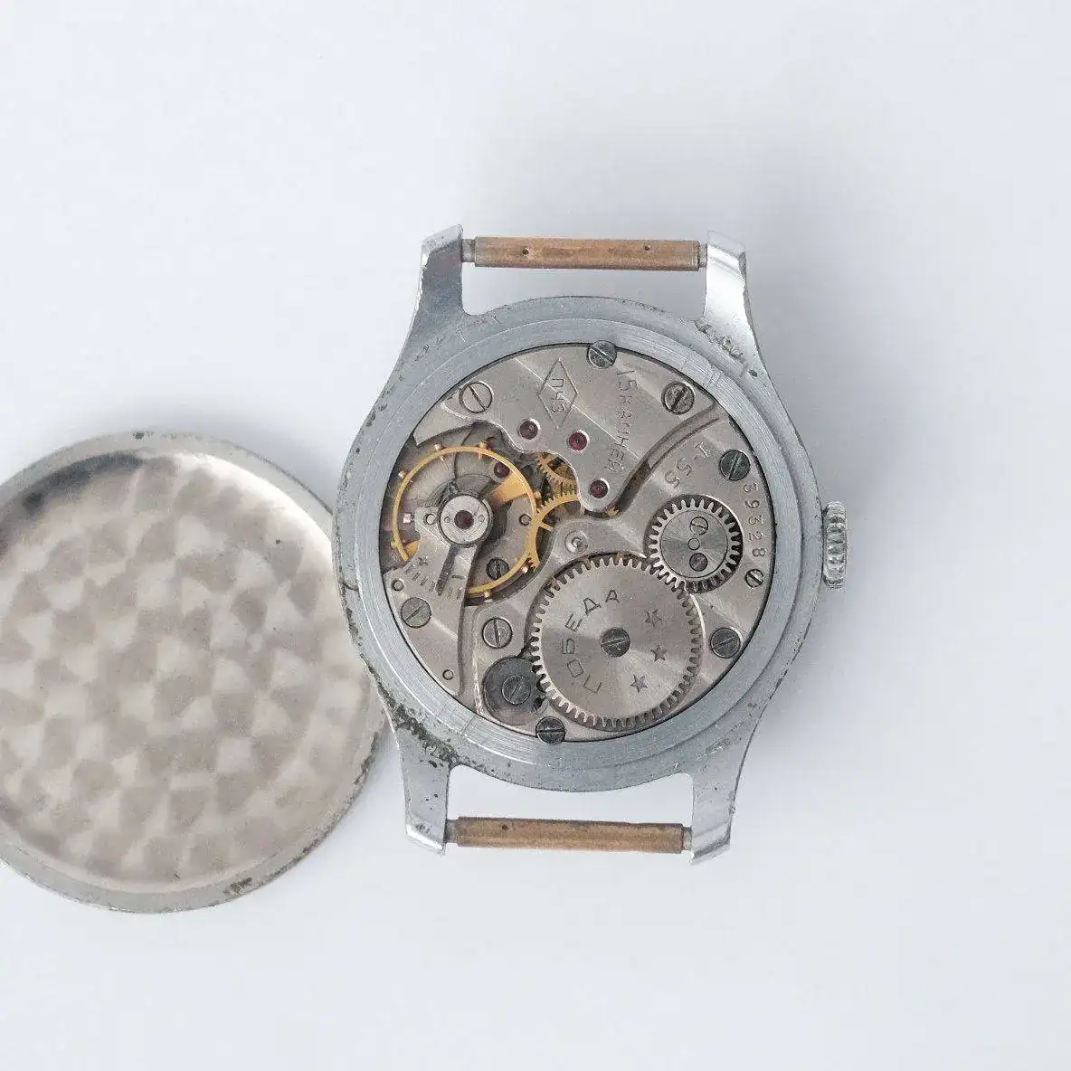

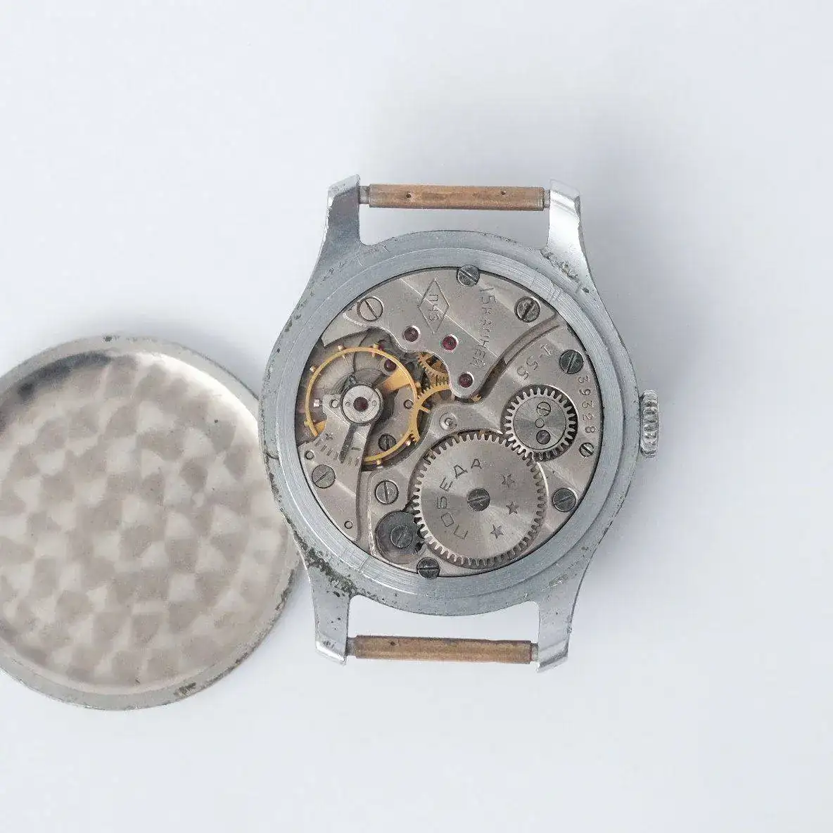

Tengo foto del movimiento que lleva el reloj:
Me quedado ligeramente extrañado: efectivamente, el sello es el del rombo pero, ¿no le falta un 1?
Reacciones: BRUICHLADICH, Ciclocampista, Josuegomez y 2 más
Ver el archivos adjunto 2256366
Hola compañero, ese sello corresponde a la Fábrica de Relojes de Petrodvorets, y no a la 1a Fábrica.
Puedes ver los sellos que marcaron los movimientos Pobeda, todos juntos y fotografiados para referencia rápida, en este hilo del camarada @Flaco73 :
Como justo te comentan más arriba, la 1ª Fabrica de Corte de Piedras Técnicas de Precisión (TTK-1) compartía instalaciones con la Fábrica de Relojes de Petrodvorets. En ese enlace el compañero Flaco73 hace referencia a la diferencia entre los movimientos marcados TTK-1 y Пчз en dichas instalaciones, explicando que la diferencia entre los marcados de una y otra forma hace referencia al sistema de montaje que se empleó en cada uno de ellos. El tuyo, al estar fechado en el primer trimestre de 1955, entiendo que es es un Пчз que se solapa en periodo de producción con los TTK-1.
A ver si salen más datos.
Reacciones: FULCRUM, Marius Jacob, BRUICHLADICH y 5 más

Pues te agradezco mucho que hayas puesto la foto del movimiento. Efectivamente, el sello es de Petrodvorets y no suele asociarse a los relojes con esfera marcada TTK-1. Sin embargo, con este tipo de piezas la historia se va construyendo también en función de lo que nos vamos encontrando aquellas personas interesadas en ellos. Yo también tengo un Pobeda con esfera TTK-1 y movimiento marcado con el sello de Petrodvorets. Y puesto que la factoría TTK-1 y la Пчз compartían instalaciones es lícito preguntarse si no se utilizaron piezas marcadas con el sello Пчз. Dos ejemplares no es un número significativo y pueden ser dos "frankens" pero también puede ocurrir que si investigamos un poco más puedan aparecer otras piezas con la misma configuración. No sería nada incongruente. El montaje de relojes a mano en la factoría TTK-1 es una iniciativa fruto del proceso de reconstrucción de las instalaciones de Petrodvorets después de la 2a Guerra Mundial y de las necesidades de formación de personal para la fábrica. Por ello es lógico que en primera instancia se recurriera a los movimientos de proveedores que ya fabricaban a gran escala (1a Fábrica de Relojes de Moscú) para luego pasar a los movimientos fabricados en la casa. Que estos fueran marcados con el sello TTK-1 o con el sello Пчз puede parecernos muy significativo a nosotros, coleccionistas en el siglo XXI, pero muy poco a los responsables de los cupos de producción en la URSS de principios de los 50. Hay que recordar, y esto no es una elucubración sino una realidad explicada por los propios aficionados rusos, que lo más importante en la economía socialista que imperaba en la URSS en aquella época era cumplir los cupos de producción asignados. El éxito o fracaso de una fabrica y, por lo tanto, de sus trabajadores y dirigentes se medía por ese baremo. El objetivo al producir un reloj no era ceñirse al catálogo, que tenía una importancia relativa, sino alcanzar la producción fijada por el Partido.
Como siempre digo, falta que los propios rusos saquen a la luz la documentación de la época e investiguen su propia historia relojera para que estos detalles tan particulares puedan confirmarse con más fundamento que unas pocas piezas que vayan apareciendo 70 años después. En mi opinión, y es solo mi opinión, tu reloj podría perfectamente ser un modelo original fabricado en la factoría TTK-1 a principios de 1955. Por supuesto que tanto el tuyo como el mío pueden ser "frankens" o "semi-frankens" (parte del mecanismo original, como los puentes de rodaje se han cambiado) modernos compuestos para aprovechar una esfera TTK.1 y vender un reloj. A día de hoy no hay manera de tener ninguna certeza al respecto pero esa es una de las cosas que hace fascinante la relojería vintage soviética (y no es el hecho de que sea barata como piensan algunos); detrás de esos relojes aún hay historias por descubrir.

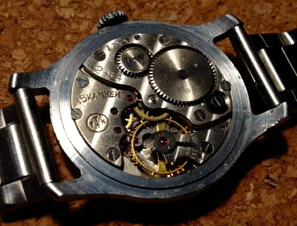

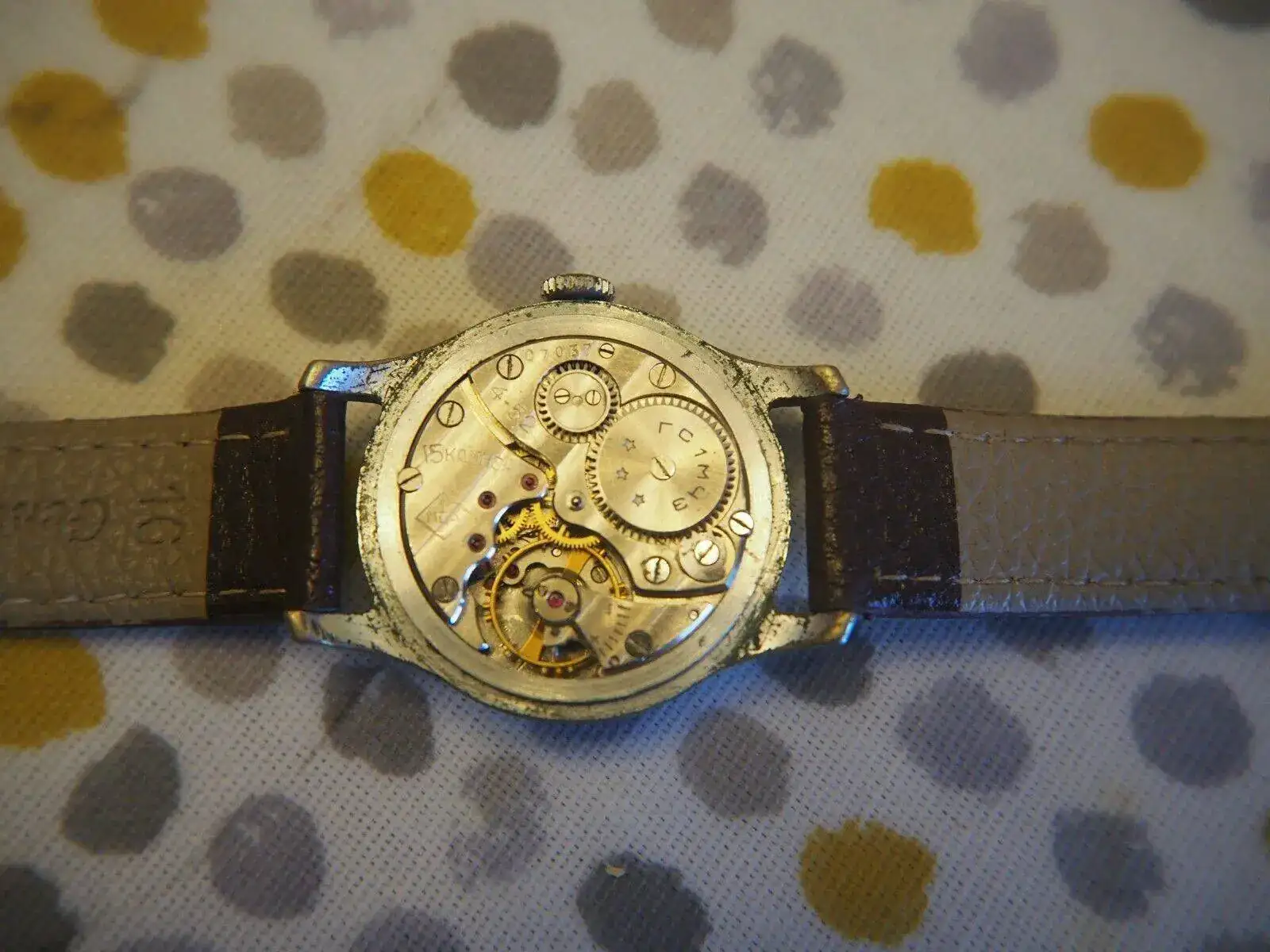

Yo tengo uno. Fotos por si sirven de algo. No entiendo del tema, la verdad, siempre me lío y no acabo de entender muy bienq ué diferencia a los TTK1 de otros Pobedas.
Lo cierto es que el logo que marca la maquinaria me ha descolocado.
Nunca lo había visto dentro de un círculo.
Eso, lejos de ser un problema es una nueva pregunta fascinante para resolver.

No voy a discutirte, pero vuestros ejemplares me parecen perfectamente originales! la razón... cubrir una cuota de producción? me parece más que pausible

¡Vaya! No sabía que tenía alguna peculiaridad. Yo creo que es auténtico seguro porque lo compré en un mercadillo de rusadas en Tallín hará 20 años, simplemente porque me pareció una monada. Eso tiene que ser previo al furor coleccionista y franken.

Independientemente de si lo compraste hace 20 años en Tallín, que por cierto debe ser una hermosa ciudad, el sello TTK-1 en los movimientos siempre ha ido dentro de un círculo, que yo sepa. Aquí dos de los míos:
Imagino que el compañero Duir debe confundirse con algún otro sello de las factorías soviéticas.

Claro Miquel, pero ya sabes que me gusta ser prudente con aquellas cuestiones que, por el momento, no pueden probarse. Por otro lado, el mecanismo K-26 se ha montado en tantos relojes y los relojeros rusos han trasteado en él tanto que prácticamente cualquier cosa es posible y modificable. Como ya he dicho, una característica para mí fascinante de la relojería soviética.;-)

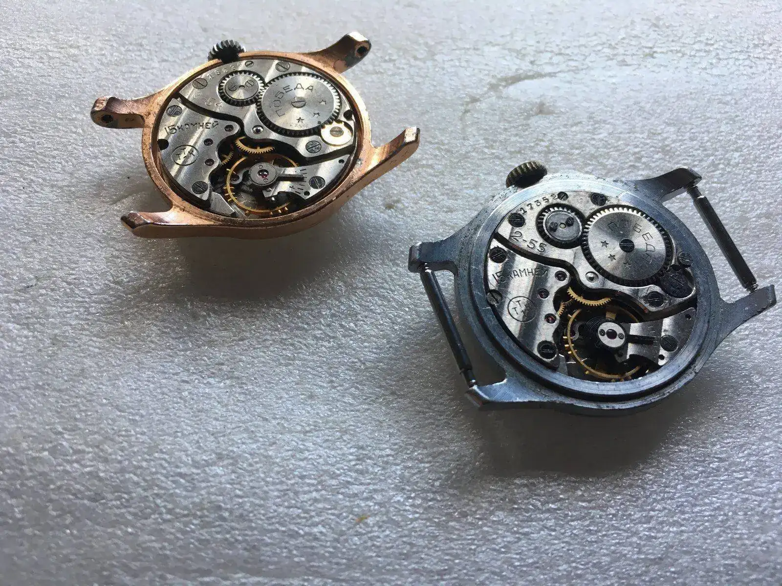

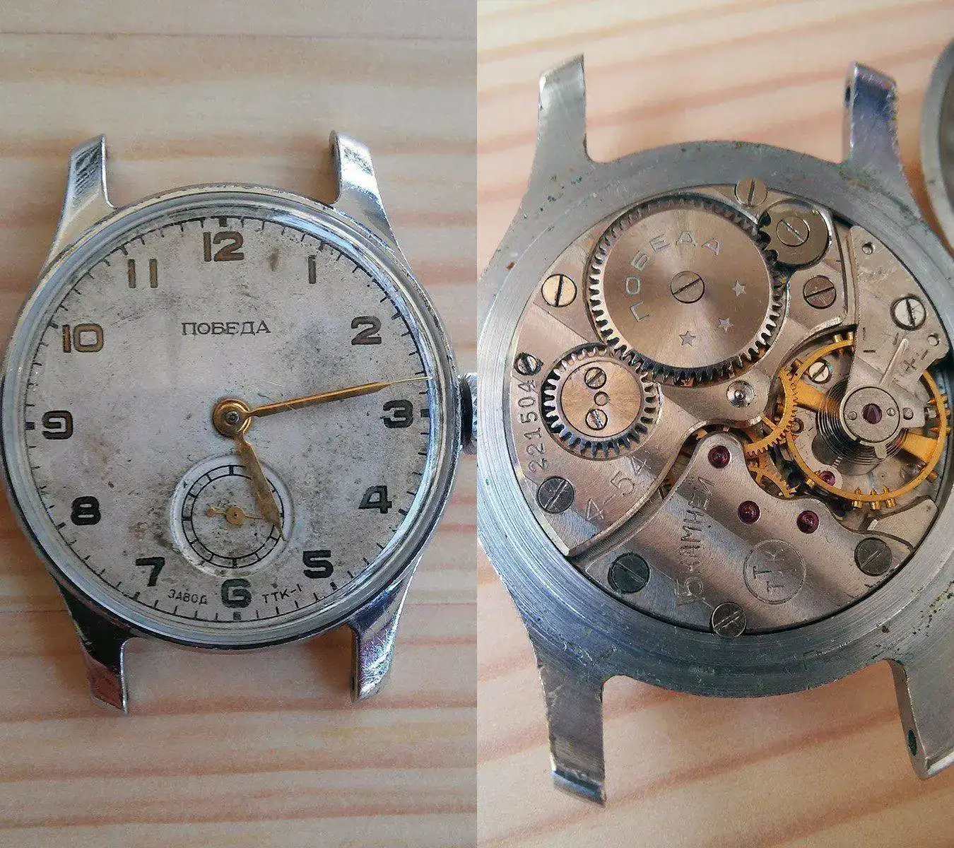

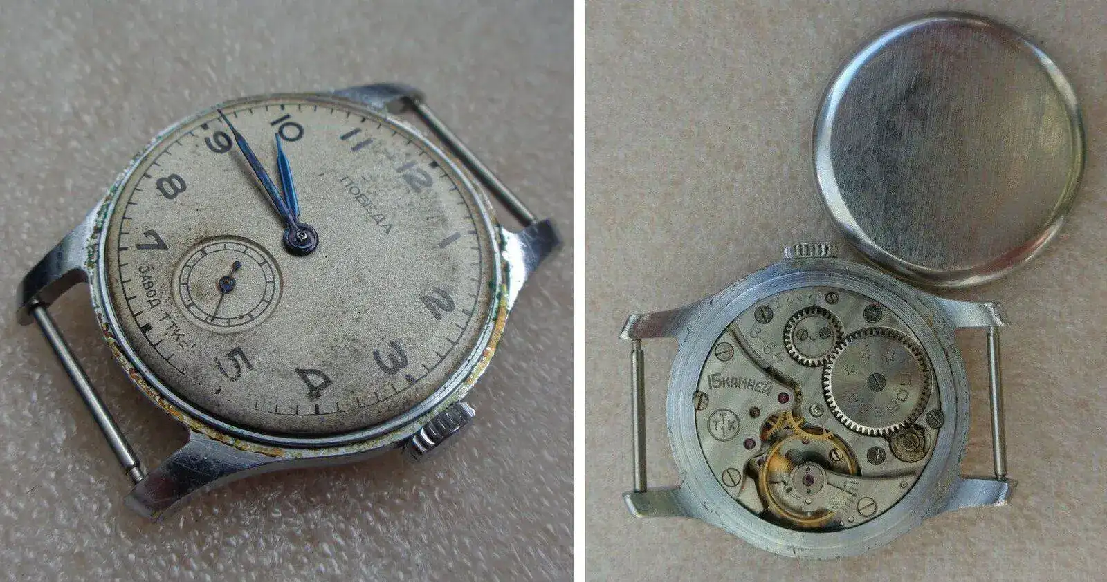

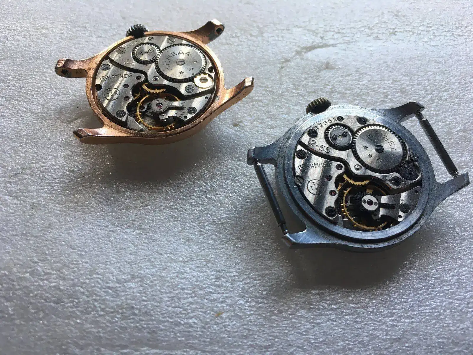

Me animo yo también a compartir mis dos ejemplares, con el sello TTK-1 en los calibres:
Reacciones: lobito74, DrSlump, Josuegomez y 7 más
