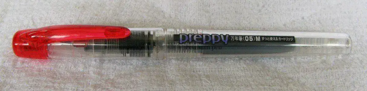

Sé que las Sailor no me van a fallar. Ni siquiera las de tres euros (Preppy). De la MB tengo mis dudas, más que nada por mi experiencia. Repito que no dudo de que sea -probado está- una excepcional marca, pero no he tenido suerte. Es como un amigo, que ya lleva dos Omegas nuevecitos que se le paran... y no los quiere ver ni en pintura. Cuestión de experiencias pasadas.

A manoloyloles le digo que la Preppy es de Platinum.
Se puede leer Platinum debajo de "Preppy".
