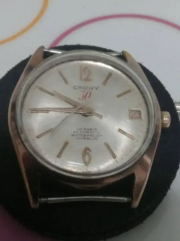

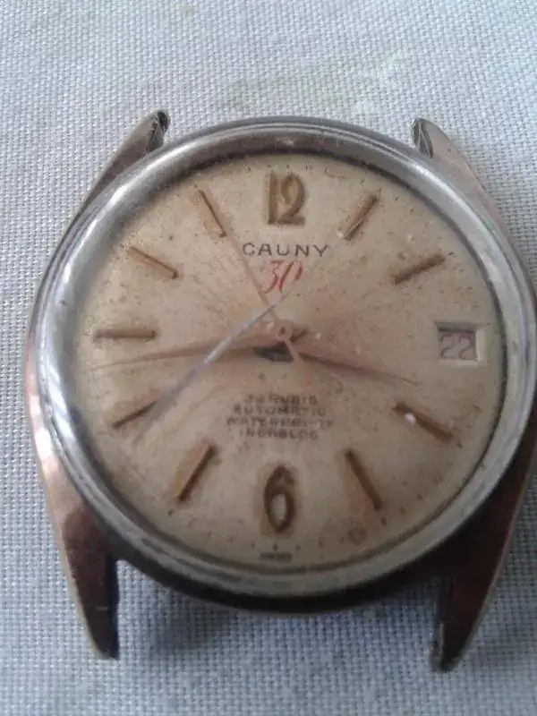

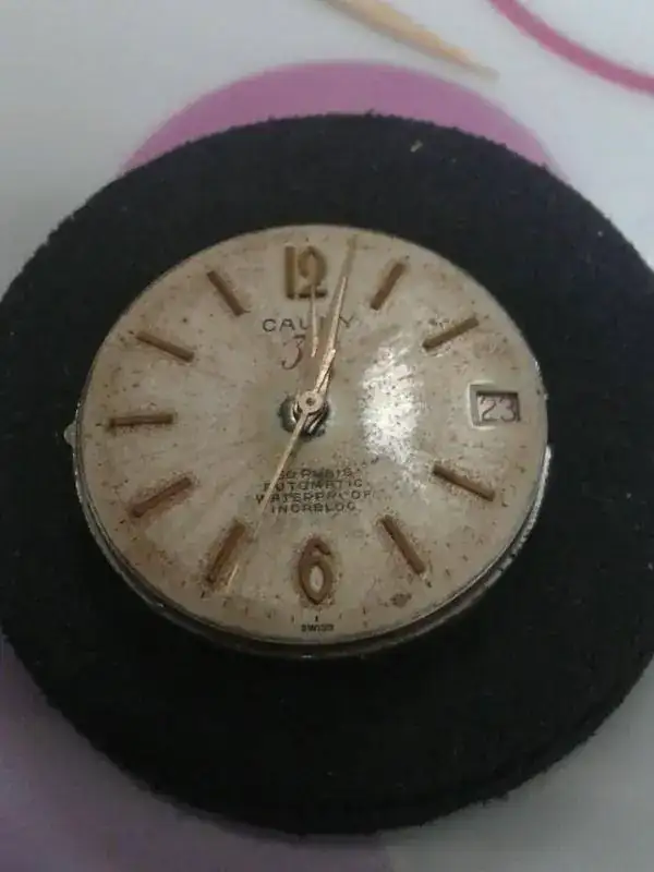

Me acaba de llegar este reloj y no sé qué hacer si pasarle la goma o no pido vuestra consejo para mejorar la esfera que está un tanto dañada
Me ha pasado que utilizando el mismo sistema en distintas esferas, en unas ha funcionado y en otras no. Si fuera mio empezaria pasandole un paño suave ( yo uso esos de algodon que llevan las fundas de las gafas ) probando en zonas donde no haya grafia. Si no funciona, goma de borrar en uno de los margenes de la esfera que tapa el bisel, a ver si mejora...
Suerte y ya nos iras contando como evoluciona el paciente.....

Por acabar de liarte, a mí no me disgusta como está. Yo no lo tocaba.

Es una esfera muy bonita

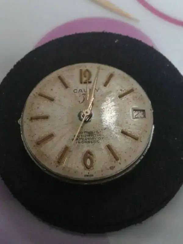

Respetando las opiniones de Zarsan y Kesar, que saben mucho más, con más experiencia y éxitos que yo, solo puedo aconsejarte que pruebes primero con los métodos mas suaves y si no funcionan ir incrementando la agresividad de los métodos.
Y partiendo de la premisa de que las esferas son un mundo y que un método que ha funcionado en una puede no funcionar en otra no, puedo aportar la experiencia que tuve yo con un reloj similar al tuyo:
Usé los siguientes productos, (algunos muy utilizados y comentados en el foro)
1) Solución de agua con un poco de Fairy (perdón por la publicidad)
2) Bastoncitos para limpiar los oídos
3) Goma de borrar Milan de nata
4) y mi aportación personal: Toallitas dodotis (recurso multiusos de todos los padres)
Proceso:
1) Con el bastoncito y el agua humedecer para ablandar la suciedad
2) Con la goma de borrar las partes que no tenían serigrafía
3) Las partes mas delicadas, índices y agujas con el bastoncito envuelto en una toallita y mucha suavidad
4) Repaso general para eliminar restos con otra toallita limpia
5) Dejar secar bien
Un saludo y espero que te sirva de ayuda para que consigas limpiar ese esfera tan bonita

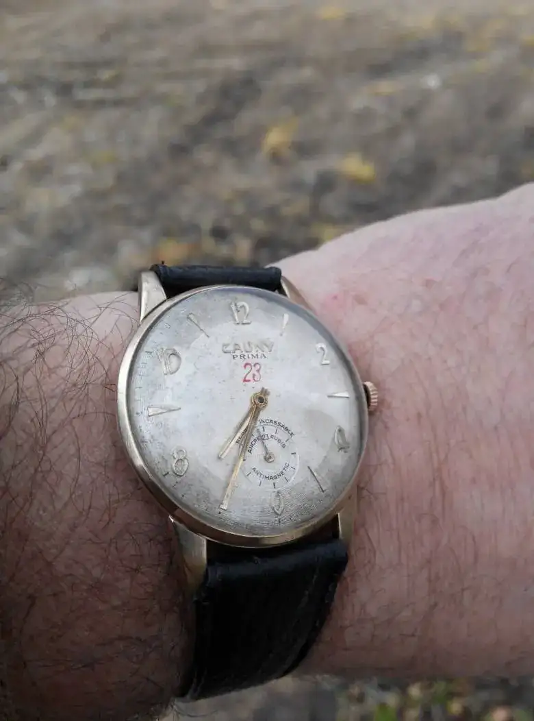

Un poco de goma y no se si seguir
En mi opinion ha mejorado bastante, si continuas tal vez llegues al metal. Dejale un toque añejo.

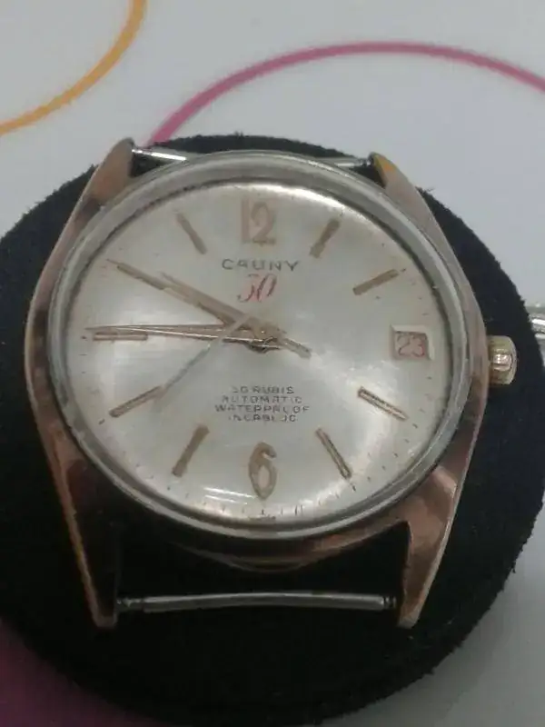

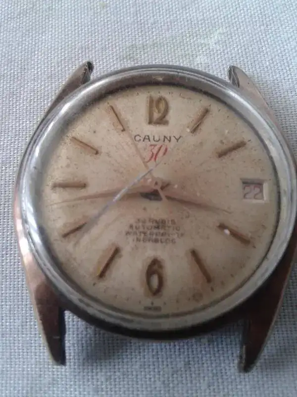

Después de aplicar un poquito de sidol con bastoncillos para los oídos este ha sido el resultado
Te ha quedado muy bien. Tocar una esfera es siempre jugársela. Yo lo que hago es sumergir la esfera en agua templada con una gotita de fairy, y la dejo unos minutos. La mugre se va disolviendo y desaparece. El problema es que desaparezca algo mas. Por eso hay que ir vigilando. En este caso tuve suerte que no desapareciera del todo la leyenda de la marca, aunque casi....
Yo no la tocaría mucho más.
Esta más que aceptable para los años que tiene
Has eliminado lo más gordo salvando la grafía
Buen trabajo
