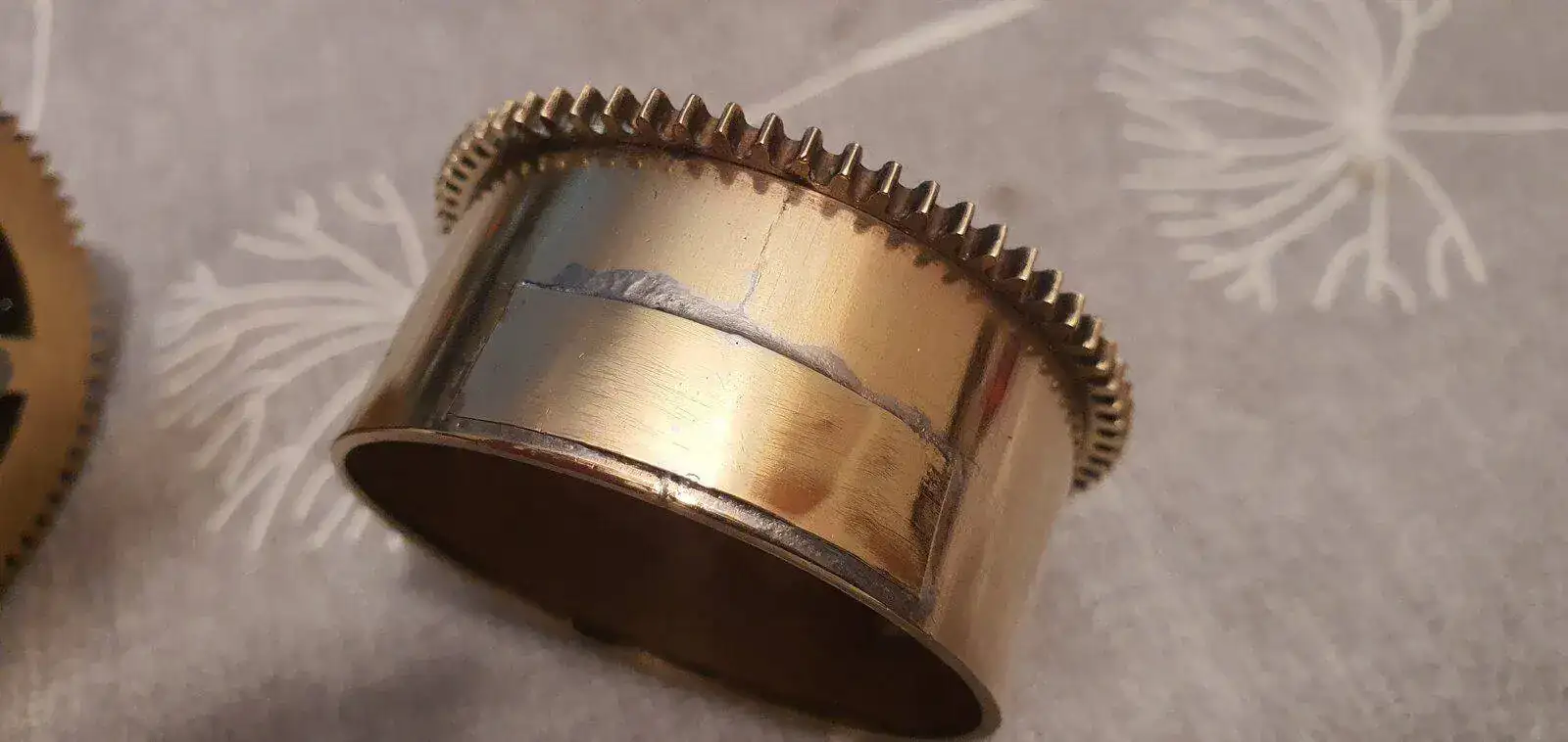

Una sugerencia cierra la grieta primero con la ayuda de una brida y suelda la grieta con estaño, una vez cerrada la retiras.
Para conseguir una buena soldadura, utilizar agua milagrosa, que es lo que utilizaba mi maestro, al tiempo que decía se arreglan relojes, se estañan paellas, o en su defecto decapante GRIFFON S-39, que es que utiliza mi hijo para en las instalaciones, y yo le cojo prestado de tarde en tarde.
Y para la abrazadera que no moleste, ver este video, es una idea, no la puse en práctica, ya que me llego hace poco la información, pero si aguanta las patas de un taburete, sería bueno probarlo.

Gracias a ambos;
Me surje la duda en cuanto al milagro de encontrar un barrilete "con el mismo numero de dientes". El barrilete, entiendo, da igual el numero de dientes que tenga ¿no?, si debe ser igual en diámetro de la circunferencia de los dientes y de alto, pero el número de dientes, entiendo que es indiferentes; y más, siendo el barrilete de la sonería...pero bueno; como digo, creo que los que he visto en ebay son iguales, aunque tengo que medir bien el mio.
Y ahora las otras opciones:
Soldadura, pues por poder puedo hacerla, con estaño; tengo buena estación de soldadura. Tambien puedo usar otros tipos. La grieta está abierta sólo un poco, dos tres milimetros en la pared del barrilete, al lado contrario a los dientes. Luego sólo está "marcada" por fuera.
Y, estoy a ver si puedo hacerle un cubilete que entre "a presion" para reforzar mediante un amigo tornero...pero para eso pueden pasar días; es lo que tienen los amigos torneros, siempre estan con mucho trabajo. Pero todas las ideas dadas son muy buenas. Lo de la botella es realmente curioso.
A unas malas lo puedo dejar "sin sonería" hasta poder solucionar eficientemente el problema.

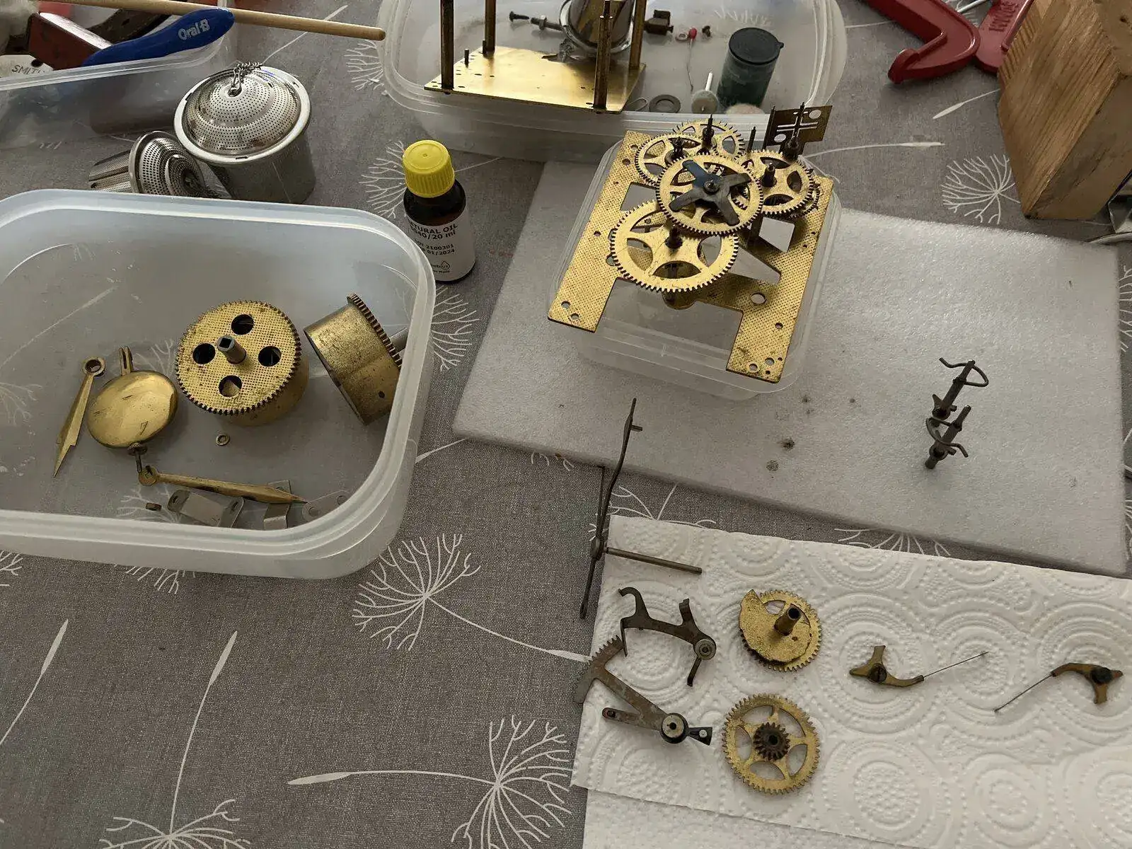

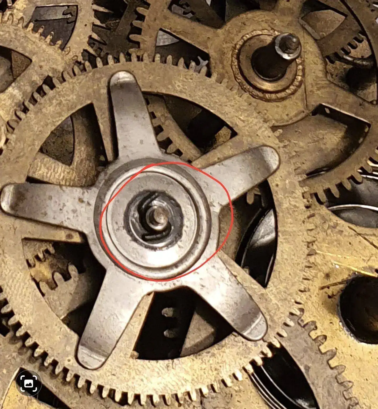

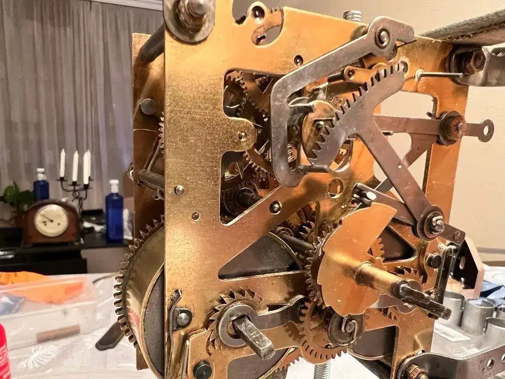

Una vez desmonté y limpié le mecanismo, volví a colocar todo para ver si "sabia" montarlo. Y buen, si; pero hay algo que me preocupa.
En la foto podéis ver como va agarrado la rueda con un pasador en forma de S, que, al quitar, por supuesto rompí.

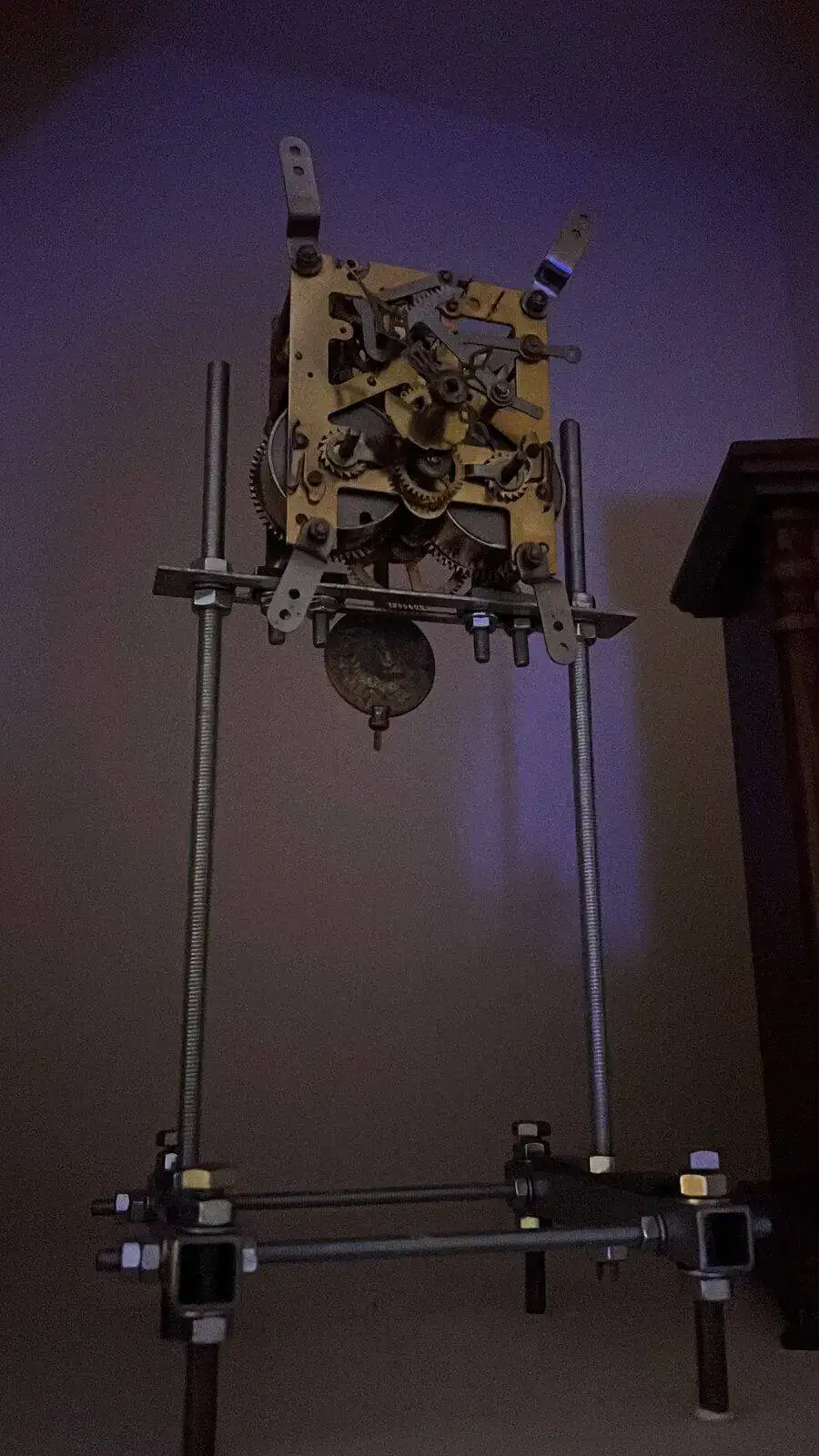

La cosa es que esa rueda (la estrella superior) que presiona la otra rueda, hay que empujar para abajo mucho para ver el agujero donde se inserta el pasador "esta realmente dura" y creo que eso; una vez que sepa donde conseguir esos pasadores, me va a costar muchísimo apretar sin romper nada para dejar libre el agujero. La estrella de mar (no se como se llama realmente), hace de "muelle" pero es muy, muy rigida, de acero muy duro: ¿Hay algún truco para eso?. ¿Para poder meter el pasador?

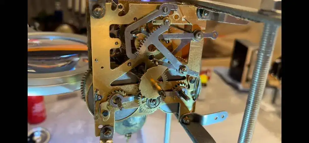

He buscando videos en YouTube; éste video es de un reloj cuyo mecanismo es "identico" al mio:
Si vais al minuto 14:23 veréis como monta la placa trasera sin esa rueda: no se si es un olvido o que.
En el Minuto 5:32 veréis como si que la desmonta; tal como yo hice y se ve una arnadela que hay bajo la rueda dentada minuto 6:29. Sin esa arandela el agujero se ve perfectamente, con la arandela, no se ve el agujero del perno al poner la estrella encima.
Es curisoso, como en el montaje, en el video de youtube, no está la rueda ni montada, ni en el los recipientes, ni en ningun lado.

El pasador en forma de S que se ha roto no es ningún problema, se suelen romper cuando los desdoblas par poder sacar el muelle. Puedes utilizar un trozo de clip o simliar para que vuelva a hacer su función, lo introduces y le doblas las esquinas, Si no te cae por el agujero lo vas limando hasta que entre. El acero del clip es blando, si dices que el muelle hace mucha fuerza igual es mejor que lo hagas con una alfiler, Eso si, el alfiler si intentas doblarla se rompe. Hay que destemplarla, calientala con un mechero hasta el rojo vivo y deja que se enfrie, despues podras doblarla.

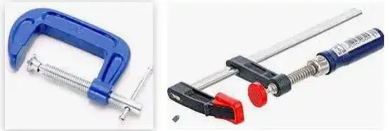

Para apretar el muelle, si no puedes con la mano, utiliza un sargento del chino
Si sabes soldar, pues adelante. Lo de reforzarlo con una brida lo decia porque la única vez que he visto romper uno, es a consecuencia de alguien que apretó tanto la cuerda que sacó la misma del encastre y te pega un latigazo que lo raja por la mitad.
Yo habia reparado un reloj, se lo entregue a su dueño y me dijo que se se habia pasado dandole cuerda (su mujer le acababa de dar, pero el no lo sabia y fué despues a darsela y como es ideas fijas y sabia qeu tenia qeu dar 6 vueltas cada semana pues ahí que las intentó dar , incluso notando que la cuerda estaba dura como una piedra) el ruido que pegó dentro el reloj lo acojonó. Menos mal qeu en mi caso, solo fastidió el barrilte y no se vieron afectados ningún eje ni rotura de dientes. Y que solo hago arreglos para familia y conocidos que si no ... :-((
en su caso yo no lo reparé, sustituí el barrilete dañado por el de soneria qeu no utilizaba ya que no queria que diese las campanas y tuve la extraña suerte que soneria y horaria tenian el mismo barrilete (diametro y dientes)
Si no te pasas dando cuerda incluso con soldadura blanda de estaño puede que aguante.
Ver el archivos adjunto 2385605

El viernes tedré el barrilete reparado con soldadura y una pequeña plancha de 1 mm que soldaré sobre la grieta. Espero quede bien; no creo que la cuerda de ese reloj sea capaz de romper la soldadura, el tiempo lo dirá.

En cuanto al sargento lo pensé, si; pero no es solución, o al menos es arriesgada ya que es apretar ese "muelle" contra el eje de esa rueda, o bien contra la propia rueda, y antes se dobla el eje o la rueda dentada que la "estrella de mar". Vamos que algún truco debe de haber. Siempre puedo omitir la arandela que tiene bajo la rueda, para que se vea el agujero; aunque apriete menos. Ya veré cuando vaya a montarlo.

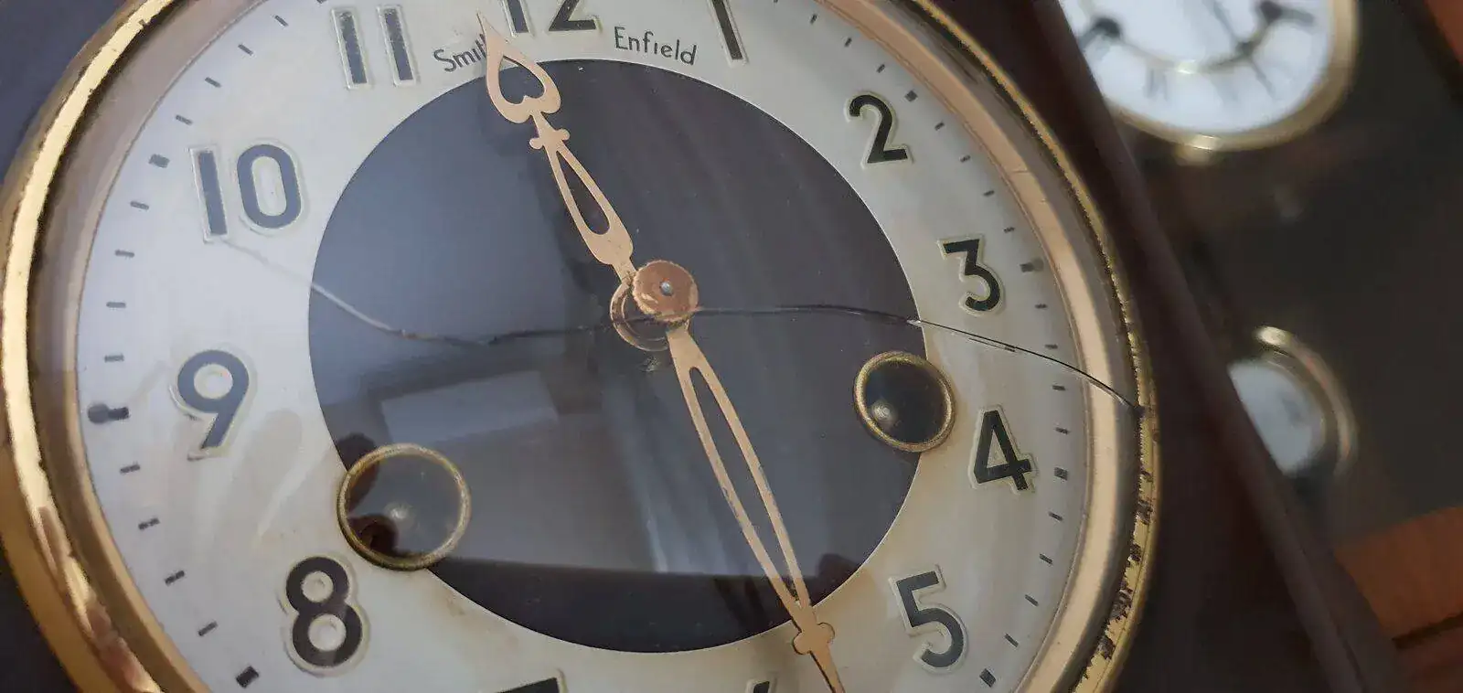

Ahora lo que me he encontrado al llegar a casa a desayunar;
éste relojito, lo compré en ebay y me llegó la semana pasada y va muy bien. El cristal estaba perfecto, hoy está roto (¿calor, frio?) no ha tenido golpes, estaba en su estantería sin más, ayer noche estaba bien; tengo varios en el mismo sitio y ayer precisamente lo miré porque es de ellos el que mejor guarda la hora.
Ahora me queda que buscar un cristal igual y aprender a cambiarlo. Creo que es de 120 mm de diámetro, por una primera medida que he hecho. Los he visto en Aliexpress, pero no se si son cristales de laboratorio, que lo llaman cristales de reloj, ya que mirando en google y escribiendo, cristal redondo convexo de reloj, me han salido páginas que parecen de laboratorios.
Ver el archivos adjunto 2386103
En definitiva; no salgo de una y me meto en otra.

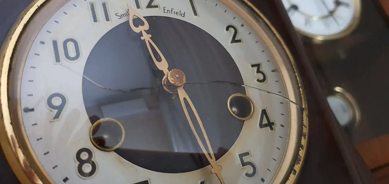

Y ahora el Cristal roto.
Acabo de llegar a casa y he mirado y no hay forma fácil de cambiar el cristal; No hay como quitar el bisel interior.
Así que he buscado información en la red, y en un foro inglés dan la repuesta:
Calentar el bisel con una pístola o un horno de aire caliente, al dilatar se puede sacar el cristal roto; ídem para poner el nuevo; si soy capaz de encontrarlo.
Lo de calentar no se me hubiese ocurrido.
Pues ahora a desmontar; sacar el cristal, medir bien y buscar uno.
Lo dicho; no termino una y estoy en otra; vaya si se pasan rápido los días
Gracias a todos

mejor soldarlo con plata, esa brida no le quedaría muy bien, si no tiene soldador de plata, un taller de joyeria se lo suelda por poco dinero
en cadiz un orfebre te lo hace en un periquete y barato
Aparte del tema del horno o pistola caliente, meterlo en un cazo con agua hirviendo.
Mas complicado que quitar el bisel, es ponerlo despues con el cristal nuevo.
Procura comprar un "cristal" de plexi en vez de vidrio, son mas manejables y aguantan algo d edeformación a presión y si no siempte tienes la alternativa, menos profesional de pegarlo.
Los cristales que van montados a presión hay que elegirlos con tolerancias, de centesimas en los de bolsillo- pulsera, en este garande probablemente sea de decimas nunca me tocó cambira alguno. Por eso la opción del pegamento que no limita tanto.

yo soldaria con plata
Un poco de limpieza
un poco de penetracion en la soldadura con plata y su refuerzo con chapa de 1 mm
Luego pulimento todo y ha quedado muy, pero que muy bien: ¿ cierto?
Podía haber puesto otra más hacia los dientes; pero no lo veo necesario; esto aguanta lo que le echen.
Y ya el reloj montado; me ha dado algo de guerra al ser el primero que hago; es complicado que no se caigan ruedas...Qué os voy a contar!!
No parece que se me dé mal, para ser un simple aficionado; todo empezó cuando se rompió un muelle y pregunte precios para reparar...
Ahi lo tengo en pruebas, 4 horas para montarlo!!!! , el siguiente tardaré 1 🙂 ...he tenido infinito cuidado; si es el primero y hago un descalabro...eso deprime; así que muuuucha paciencia y cuidado.

Ahora a por el cristal... iré informando; pero me está costando muchísimo encontrar uno de 12 cm...suelen ser más grandes; y el Brexit a fastidiado mucho esto; los británicos de ebay no quieren hacer envíos internacionales y si lo hacen cuesta todo un picó grande por temas impuestos... y son los mejores en esto junto a los americanos; me refiero a piezas y accesorios.

Si, lo había leído; en España he visto que el equivalente es gasolina de mecheros Zipo; es algo fácil así; y creo que será lo que use con un par que tengo para limpiar: no creo que me complique con mezclas si no consigo algunas maquinarias que no sirvan para probar.
Ahora sigo buscando el puntero Cristal de 12 cm.
si la rajadura es en todo el espesor del barrilete hay que cambiarlo, nada de soldar ya que el estaño es demasiado débil para la fuerza del muelle y ni hablar de hacer una soldadura con plata o bronce ya que hay que dar demasiado calor para poder soldar y además cuando el muelle pierde tensión, por fatiga del propio material, hay que cambiarlo, no sirve eso de estirarlo.
Pues toda la razón debe tener usted. No lo dudo.
En este caso la raja estaba en sólo 1ó 2 milímetros donde va la tapa; el rato hasta llegar a la zona de los dientes; sólo se veía como un “arañazo”, una zona “arrugada” no había calado completamente. Estoy de acuerdo en cambiarlo; la dificultad era encontrar un barrilete como éste. Como comenté arriba; en eBay.UK creo que lo encontré; pero el vendedor me dijo que no enviaba fuera; así que no me quedó otra que reparar como se ve en las fotos. El tiempo dirá si se termina de romper.

yo he visto muchos barriletes reparados con soldadura, dientes, cubo etc y sin problemas, es muy dificil que un muelle de acero pierda la tensión tengo muchos de principios del 1700 que iban todos firmados y estan en perfecto estado, quizas muelles modernos el acero sea peor pero los relojes antiguos suelen estar impecables, les das la vuelta unos dias y quedan como nuevos.
