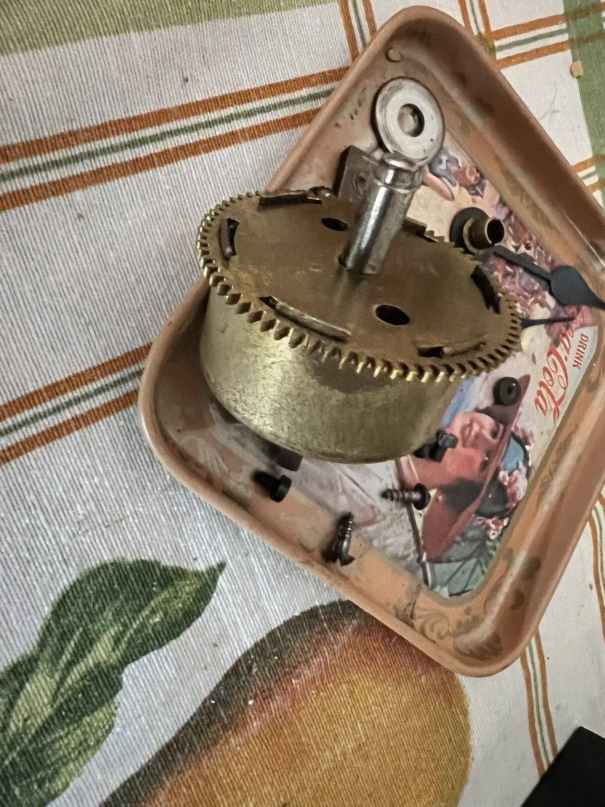

Hola:
Gracias por responder.
Es un reloj de sobremesa, ni grande nipequeño y si; se que es peligroso. Lo tengo sobre la chimenea hace unos 10 años comprado en la bahía a un relojero que lo restauró.
En uno de los relojes gira libremente—> muelle roto. Éste está hace tiempo así pero es la soneria y no me molestaba que no sonara. Lo tengo en otra casa.
En otro, el de la chimenea, el de La foto gira una media vuelta y hace como tomar cuerda, un intento de giro más y suena un “clonc” y se destensa: roto o bien desenganchando.
Lo que pido es sencillo:¿donde se pueden comprar y que hay que mirar para comprarlo? Creo que he leído que altura y diámetro interior del barrilete.
De otro lado; estoy dispuesto a enviar para que alguien lo repare, pero no sé qué puede costar y si merece la pena por precio. Tampoco conozco dónde mandar. Titeando de Google igual encuentro talleres de relojerías cercanas, pero repito; son relojes de poco más de 200 Euros y tal vez la reparación sea más alta que lo que cuesta.
Gracias

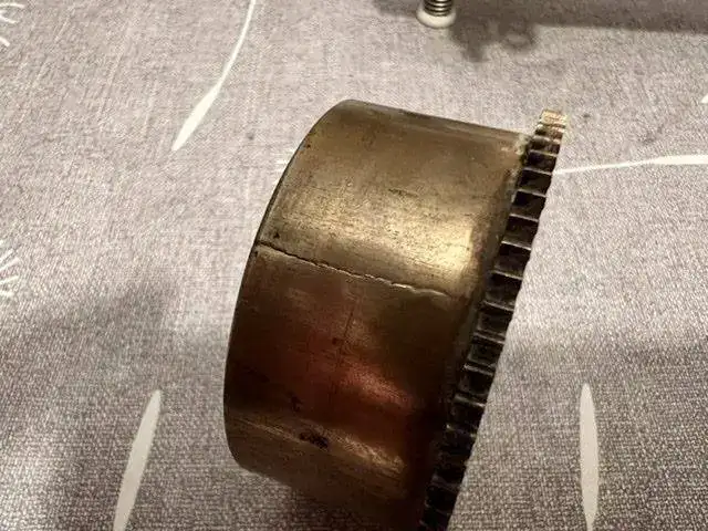

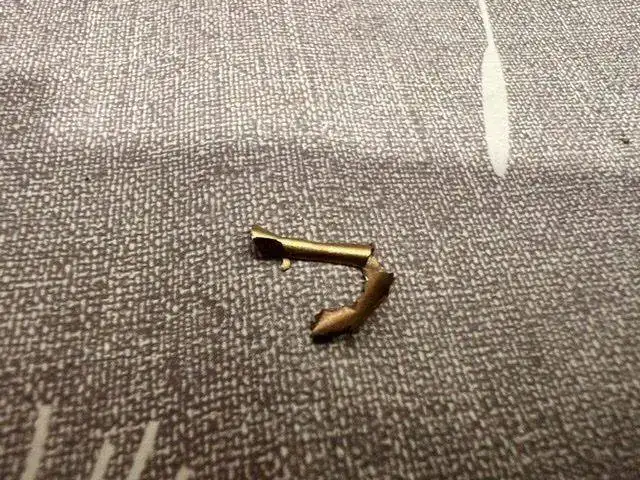

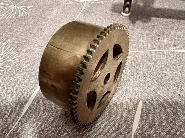

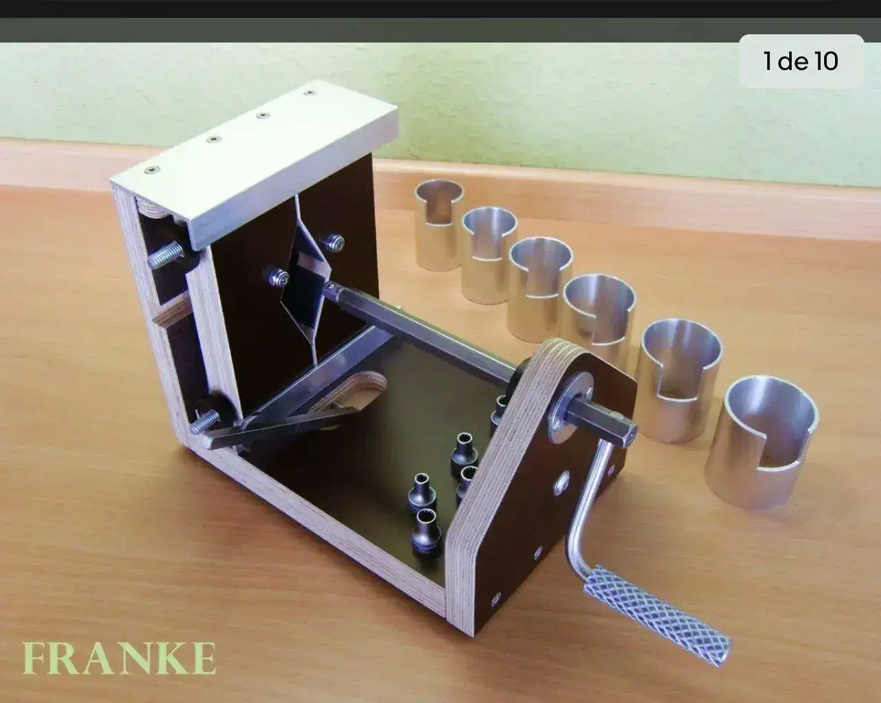

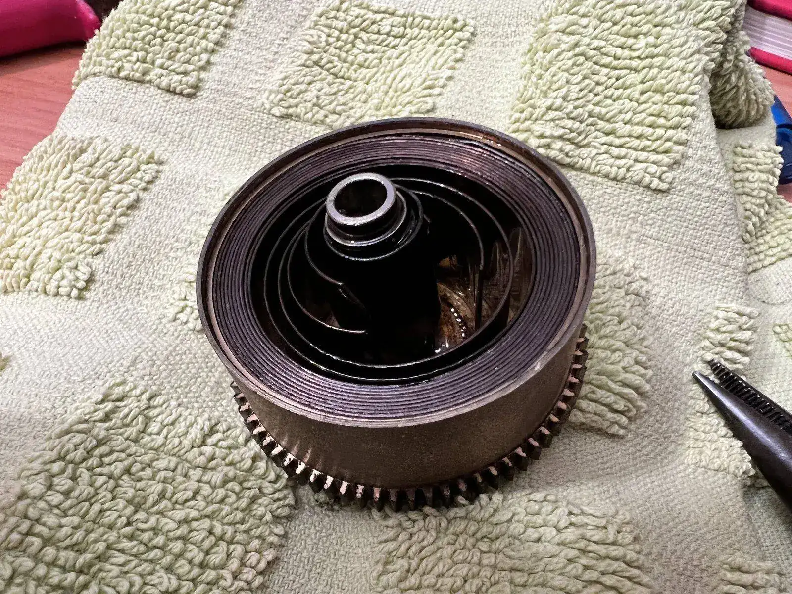

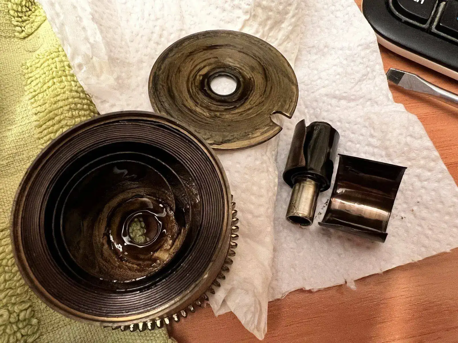

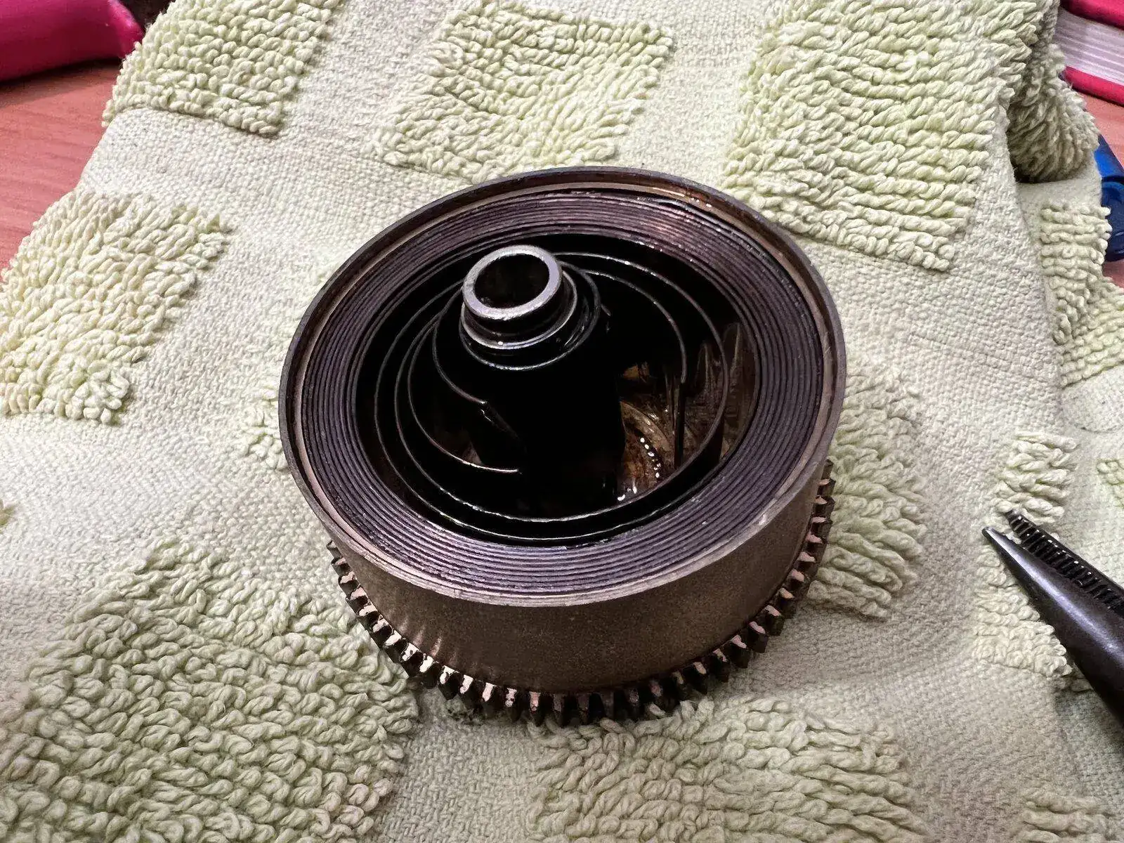

Ya he desmontado el barrilete y comprobada la avería. El eje se desengancha del muelle. He probado a doblar más el interior del muelle;, o el centro donde engancha con el eje; pero no hay forma, se desengancha. Es posible que haya que sacarlo, y hacer un nuevo agujero; cómo he visto en algún vídeo; o cambiarlo por uno nuevo, que sería lo mejor. Pero necesitaría cierta habilidad; pues es peligroso .

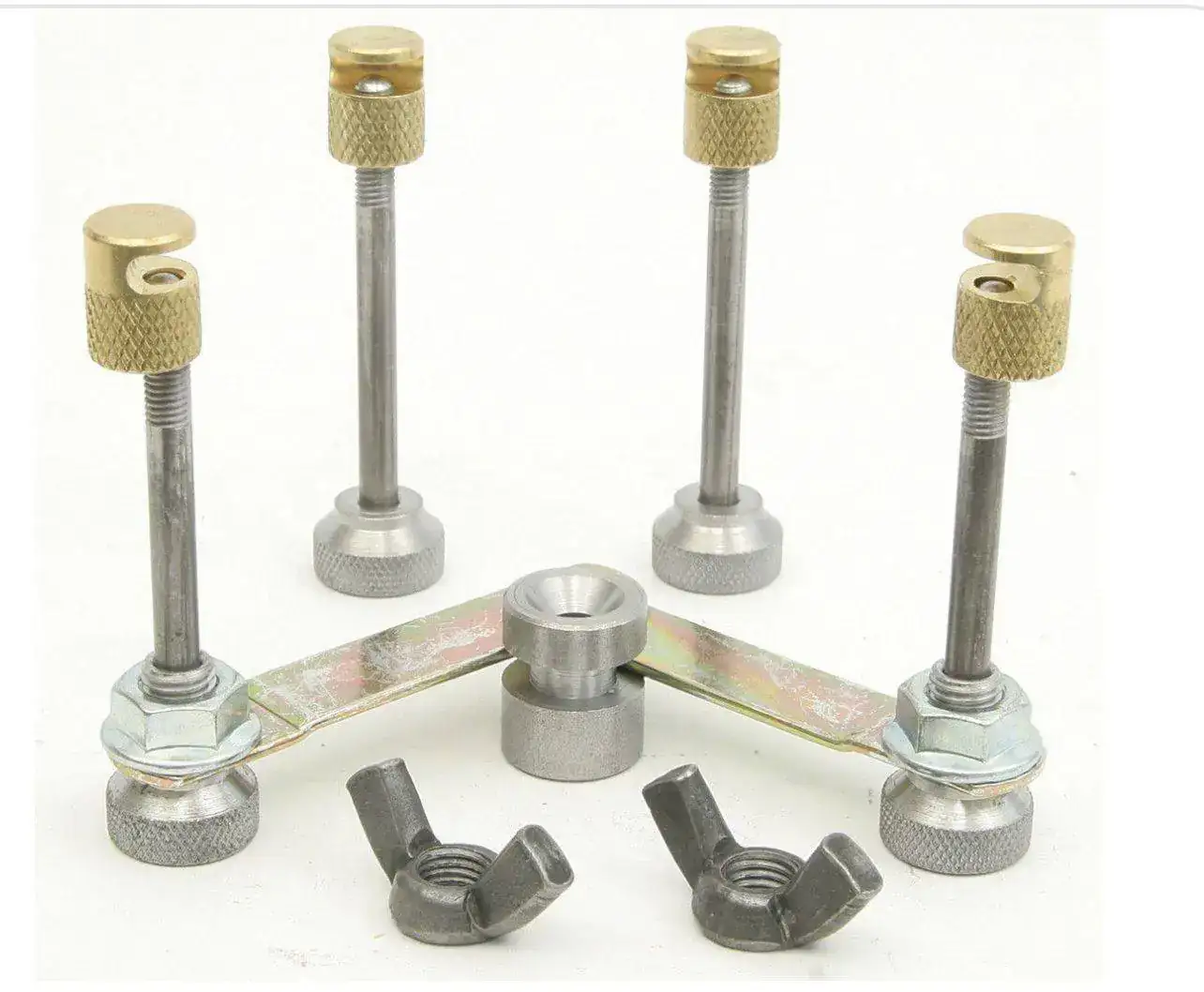

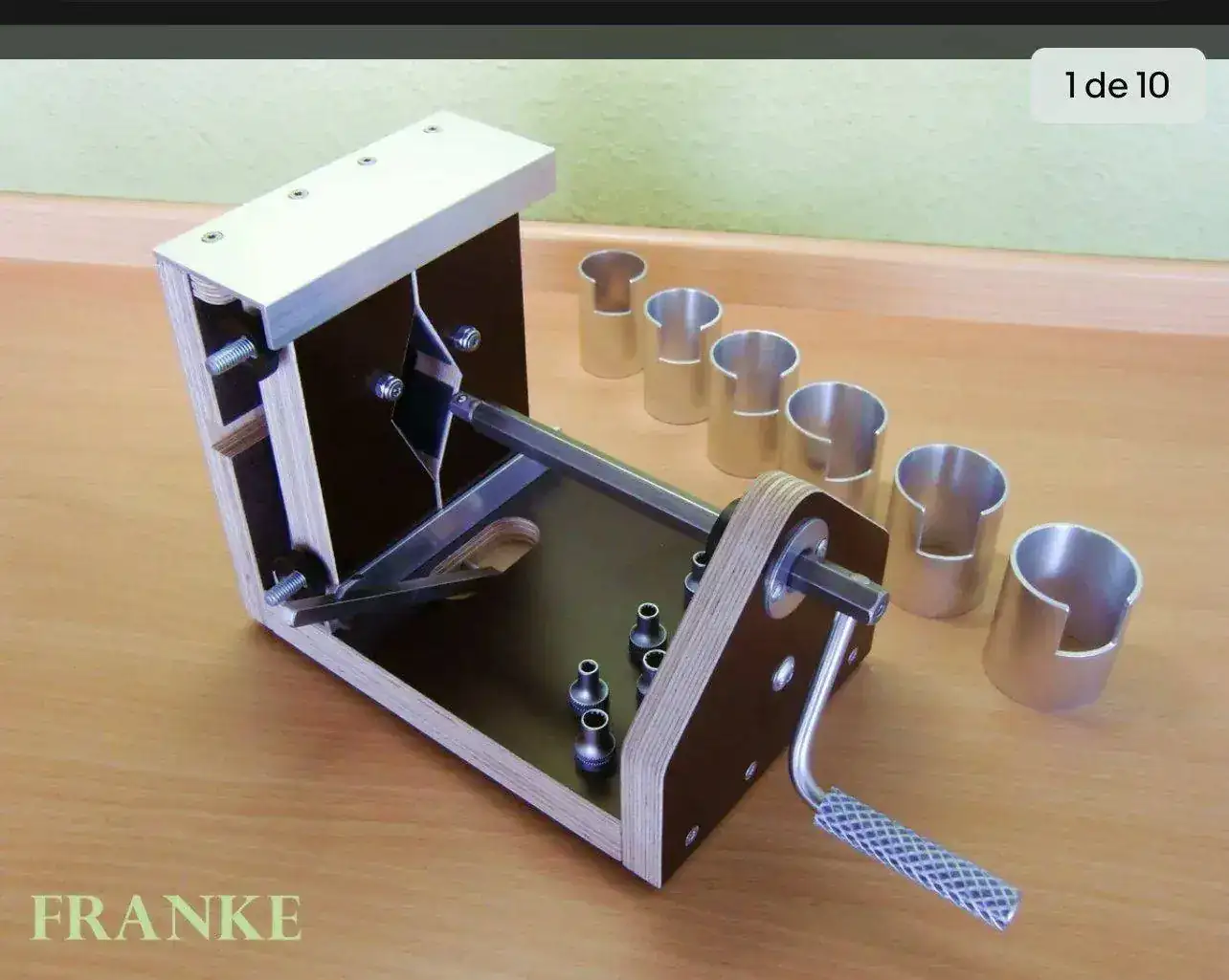

He visto una “máquina” que es perfecta para eso y que los usuarios se fabrican con madera y un par de cosas más. No tengo herramientas para eso.
Incluso he pensado comparar en barrilete con el muelle real ya en sí mismo.
Pero ni idea si eso es posible.
Ingentes del barrilete.
El tamaño es aproximadamente 38 mm de diámetro y 20 mm de grosor: medido todo exteriormente.
Goo

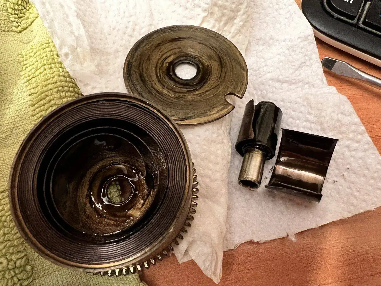

Aquí; otro barrilete de otro reloj
Marcado en la tapa el número 10
Soneria
El otro tiene marcado el número 11, el de la cuerda
Podéis ver el muelle real roto en un montón de sitios y mucho aceite: ¿es normal tanto aceite?

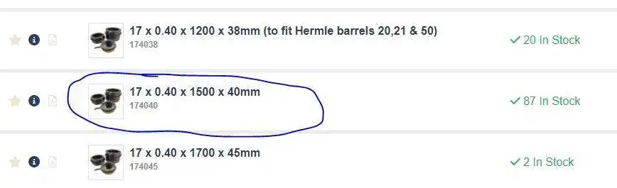

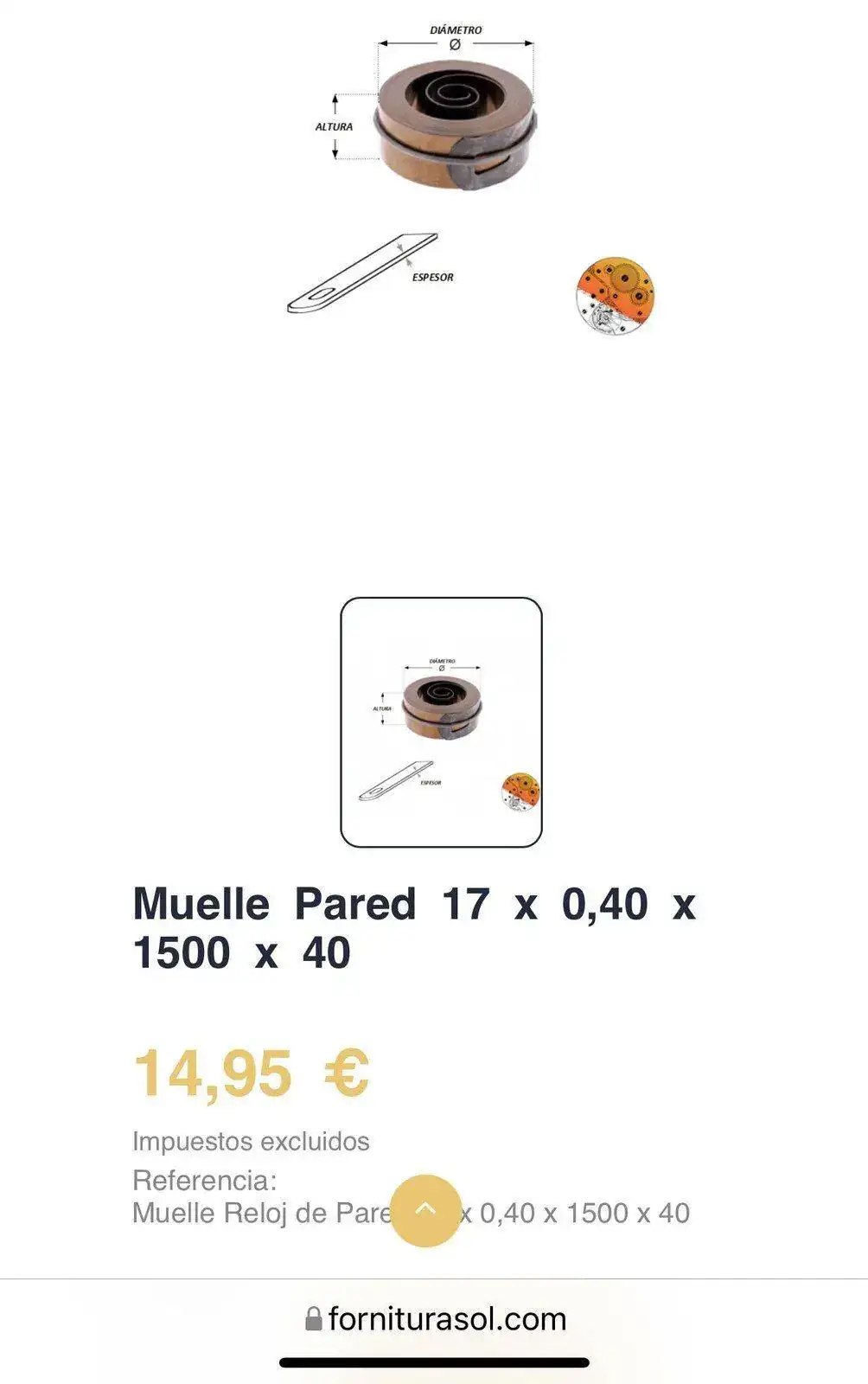

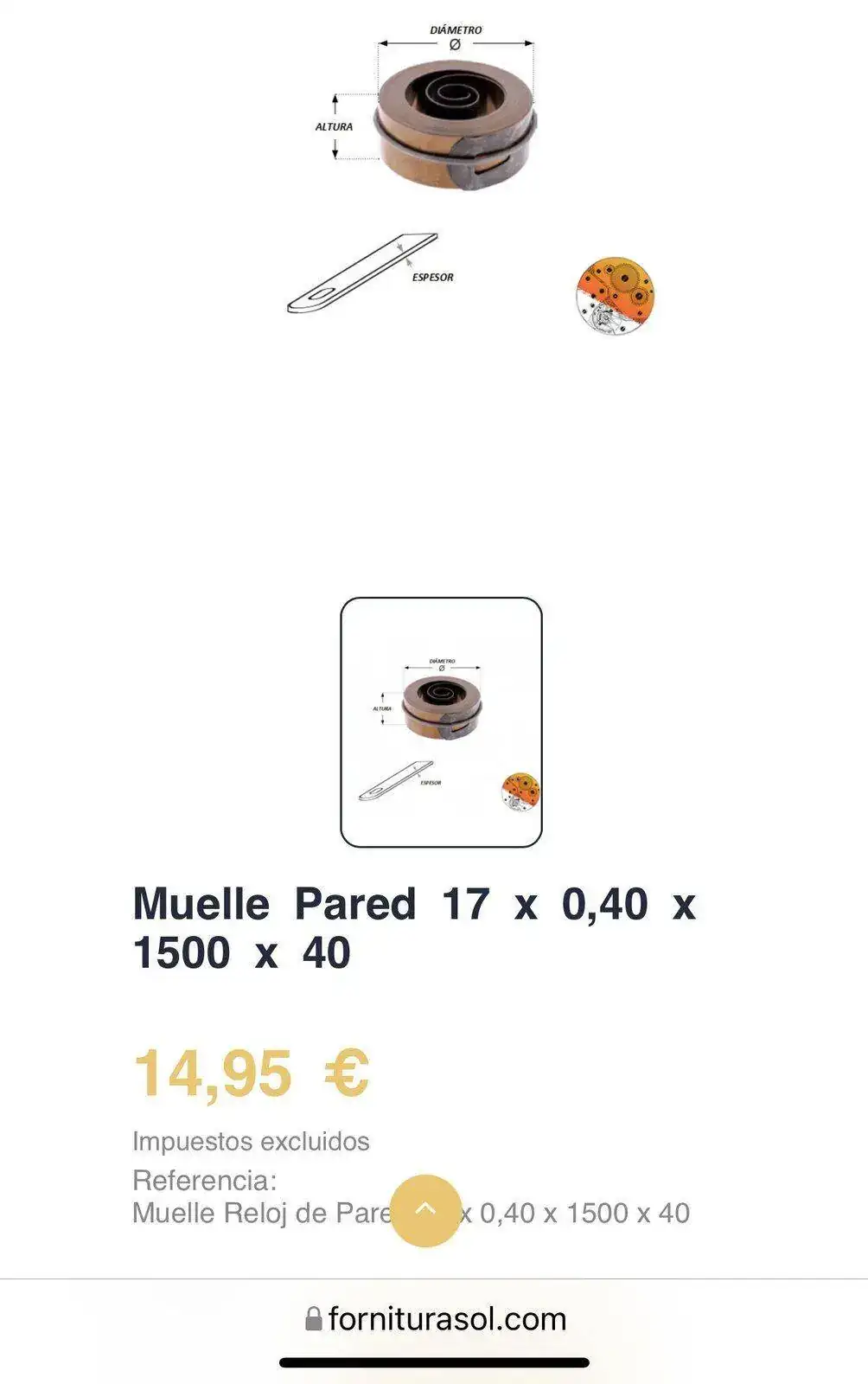

Me respondió a mí mismo y acabo.
Se mide el muelle; es decir en interior del barrilete
En mi caso; 27 altura del muelle
40 diámetro interior del barrilete = diámetro del muelle. El grosor es 0,4, después de medir bien; primero medio 0,6
Entonces el muelle es codificado en algunas páginas con
Altura del muelle x espesor x longitud x diametro
Se puede buscar sólo con altura y diámetro; en mi caso
17 x0,40 x 1500 x 40
Y listo, a pedir dos y deseando que lleguen.
Saludos y gracias a todos

Hola, no sé si llegaré tarde.
Para repuestos creo que la mejor tienda es la de https://www.cousinsuk.com/ si no está aqui lo que buscas, es que no existe.
En concreto tus muelles de reloj están aquí. https://www.cousinsuk.com/product/english-dial-fusee-french-german
No es normal que tengan tanto aceite, el aceite no debe gotear.
En cuanto a ponerlos, como viene enrrolaldos en un alñamabre es facil meterlos dentro, sinmepre y cuando el diametro del muelle enrollado sea menor que el diametro del cubilete. Yo casi nunca le hago caso al diametro que viene en los catalogos, con las medidas altura, espesor, longitud elijo el muelle. si el muelle se te desenrolla por lo uqe sea con unos guantes de esos de neopreno del chino (para qeu no te resbale) y con mucho cuidado se pueden meter en el barrilete sin ayuda de ninguna máquina (hay videos en internet de como hacerlo).
Ojo con la medidas , un fallo, sobre todo en la altura del muelle , puede hacer que compres uno que despues no quepa en le barrilete. A veces cuando no se encuentran muelles que coincidan todas las medidas , es mejor pecar de menor altura. si eliges una altura mayor te roza en ambas caras del barrilete y puerde fuerza o a veces no puedes cerrar la tapa.
Saludos y ánimo con la faena.

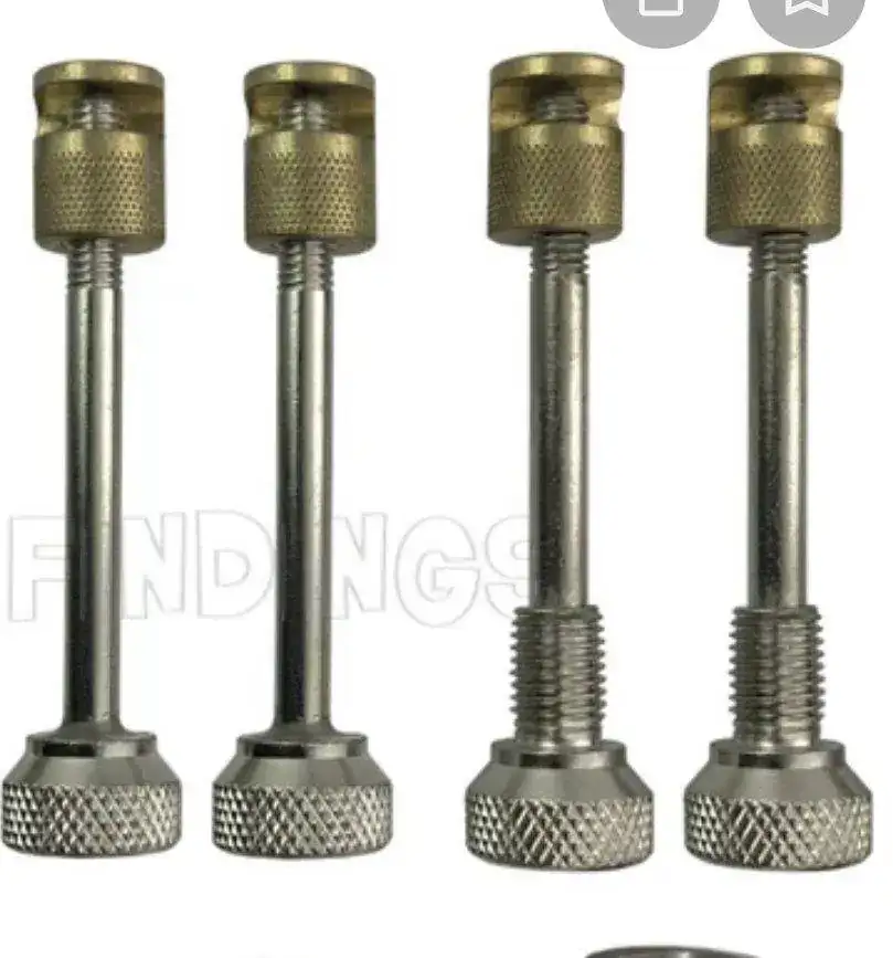

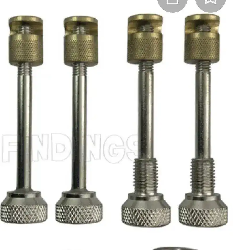

El tema de las patas, podrias fabricartelas tú , pero para manipular un reloj de estos con apoyarlo en los bordes de un tupper (sin tapa) te hace la misma función e incluso mejor, esas patas si no son buenas se desenganchan a la de nada

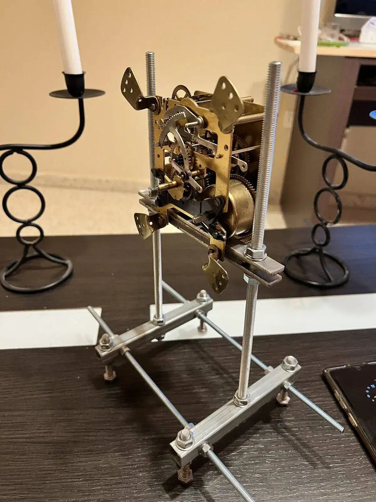

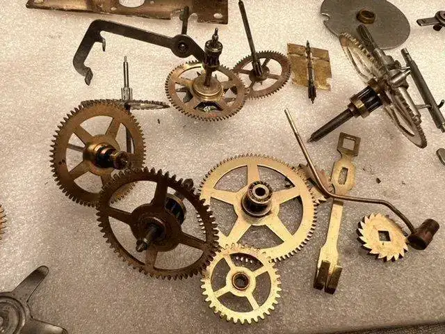

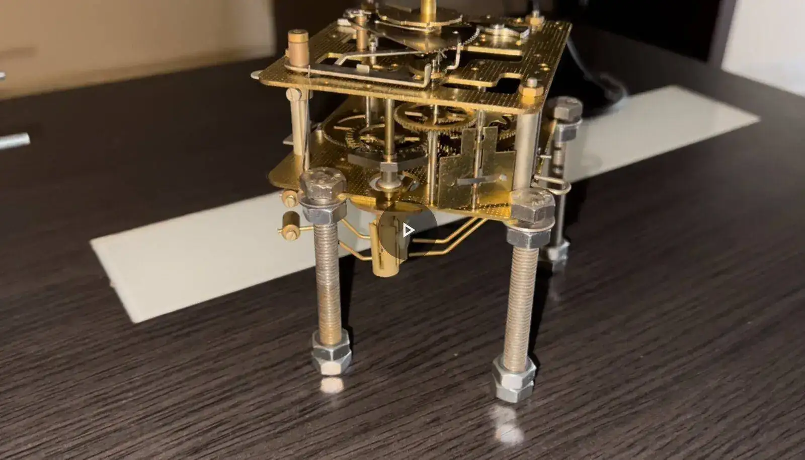

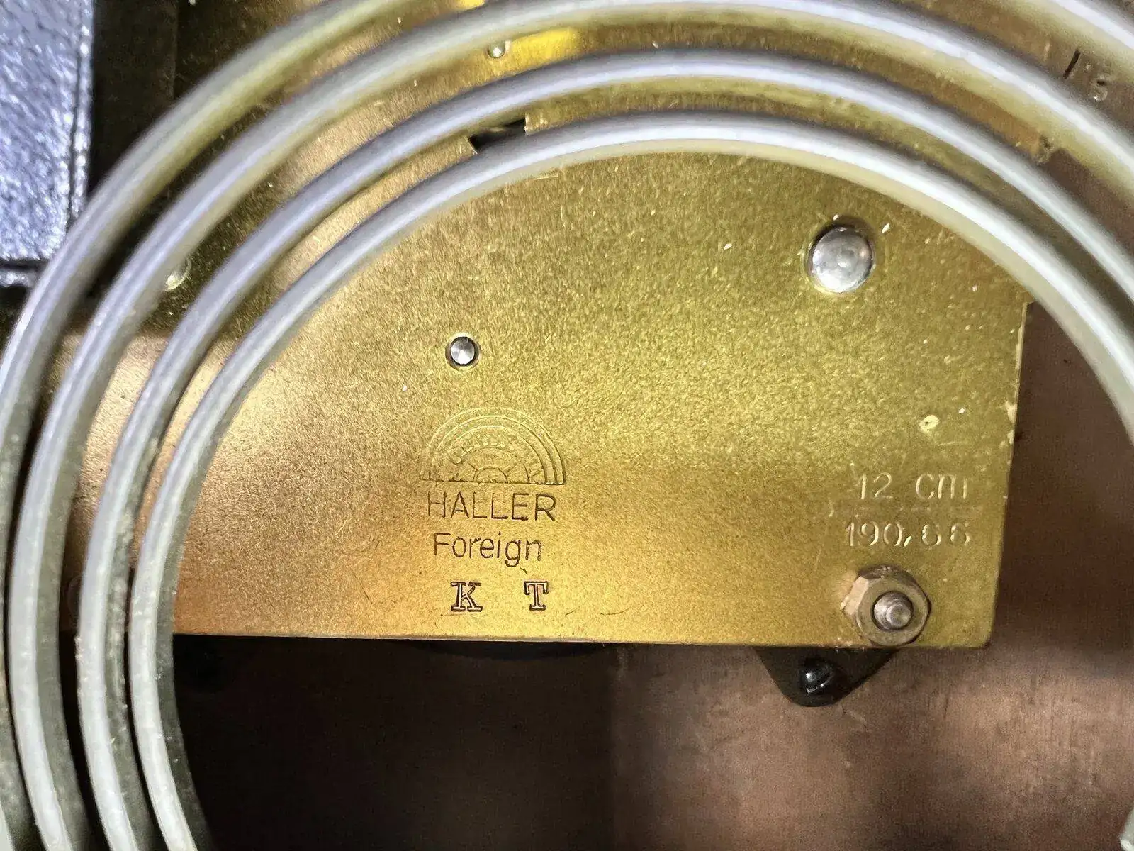

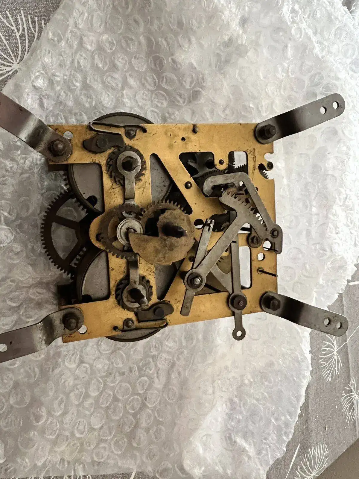

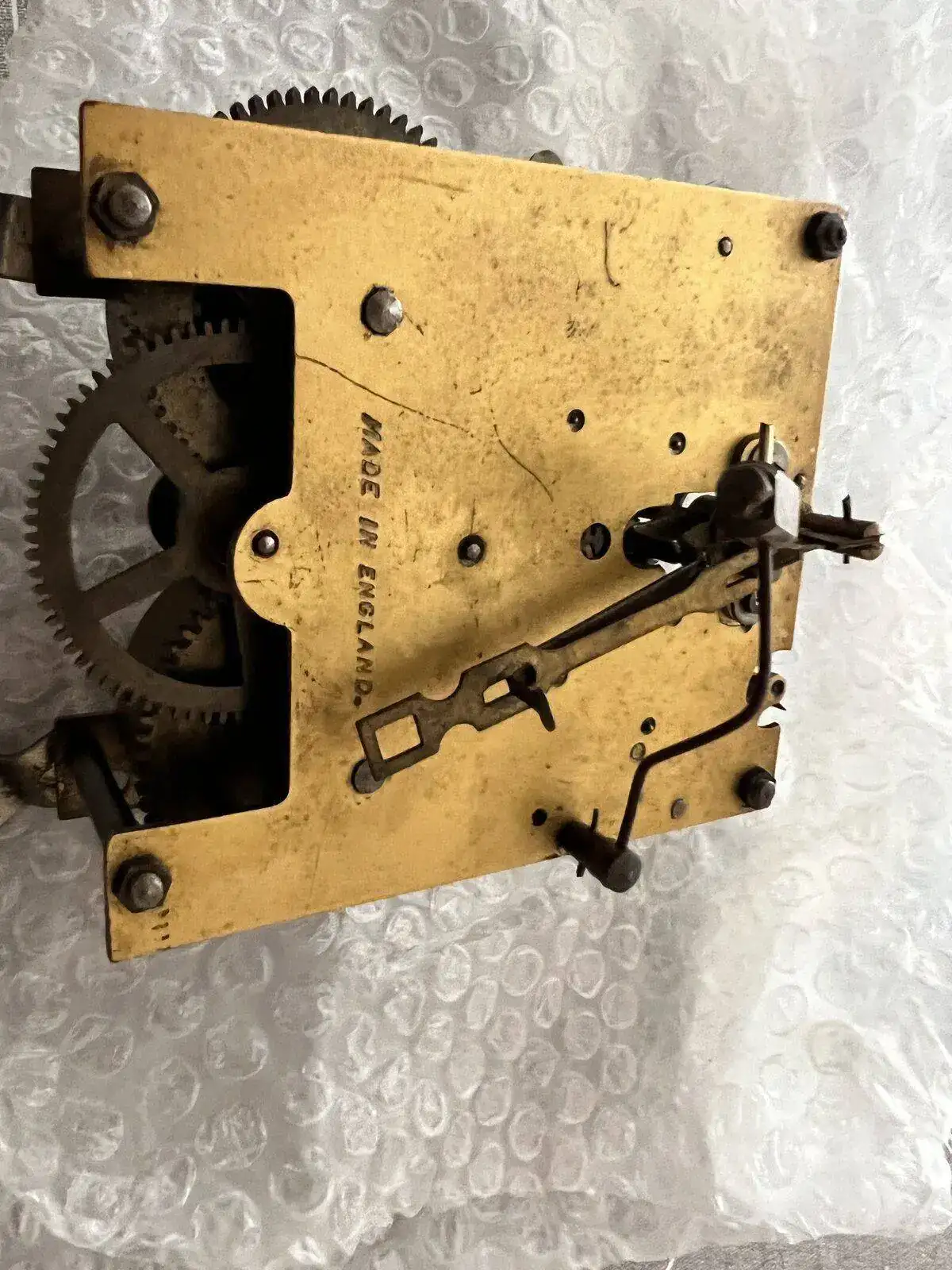

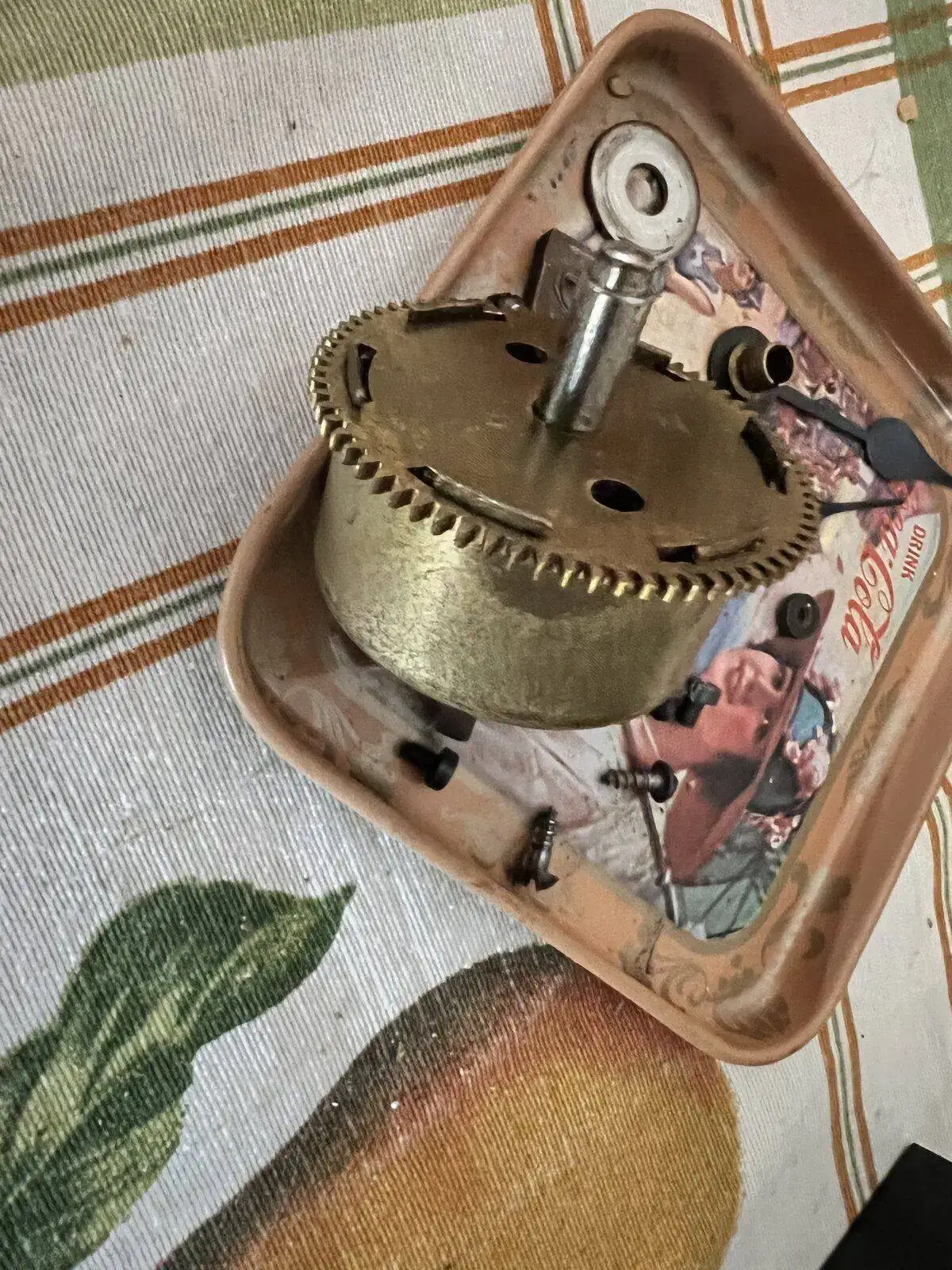

Bueno; en estas fotos os muestro los tres mecanismos a reparar.
He montado ese soporte para testar los relojes. Estoy a espera de cambiarle los muelles, hoy me llegó la máquina pero hasta el lunes o martes no la tendre en mis manos pues estoy fuera, los muelles debieron de llegar, pero no estoy seguro.
El que está sobre el soporte de testar está con el muelle que se “desengancha” y me está costando horrores que funcione bien, sin péndulo funciona bien, con péndulo se para después de varios minutos…de todas formas cuando cambie el muelle ya veré. Cuando logro que funcione días enteros el sonido no me gusta nada; tampoco he comprado la marcha si va bien; pues no tenia las agujas a mano.
El de las patas, (que he hecho con unos tornillos; demasiado grandes y difícil de poner, no me convencen; tengo que inventar algo diferente…) también hay que poner muelles; ese es el de mucha grasa y muelle roto… no es muy viejo y tiene muy buen aspecto.
El último, el inglés, ese es el sucio que ha estado más de 20 años olvidado en una estantería. No funcionó al dar cuerda hasta que le forcé las ruedas; creía que no funcionaría, pero comenzó a andar. Ese pretendo desmontarlo completamente y limpiar a conciencia, engrasar, y seguro que va como un cañón: hay un vídeo en YouTube de ese mecanismo; desmontando y volviéndolo a montar pago a paso y no parece muy difícil. Seguramente los clips sí que puede que me cueste sacarlos… ya veré.
Ya he localizado una caja para ese reloj ( su caja está sin Cristal y muy rota) en un reloj estropeado comprado en eBay que tardará en llegar.
También he comprado otro reloj, que según la descripción funciona pero la soneria wetsmister no para de sonar una ves que empieza. Por las fotos parece que un pivote de una rueda se ha comido el agujero donde gira… o tal vez sea otra cosa: ese es para entretenerme a ver si soy capaz de desmontar y volver a montar; hay que averiar y romper para aprender y me ha costado barato.
En fin que voy a estar entretenido.
Tengo que buscar unas gafas, pinzas, alicates buenos… y creo que ya está; empezaré con esto.

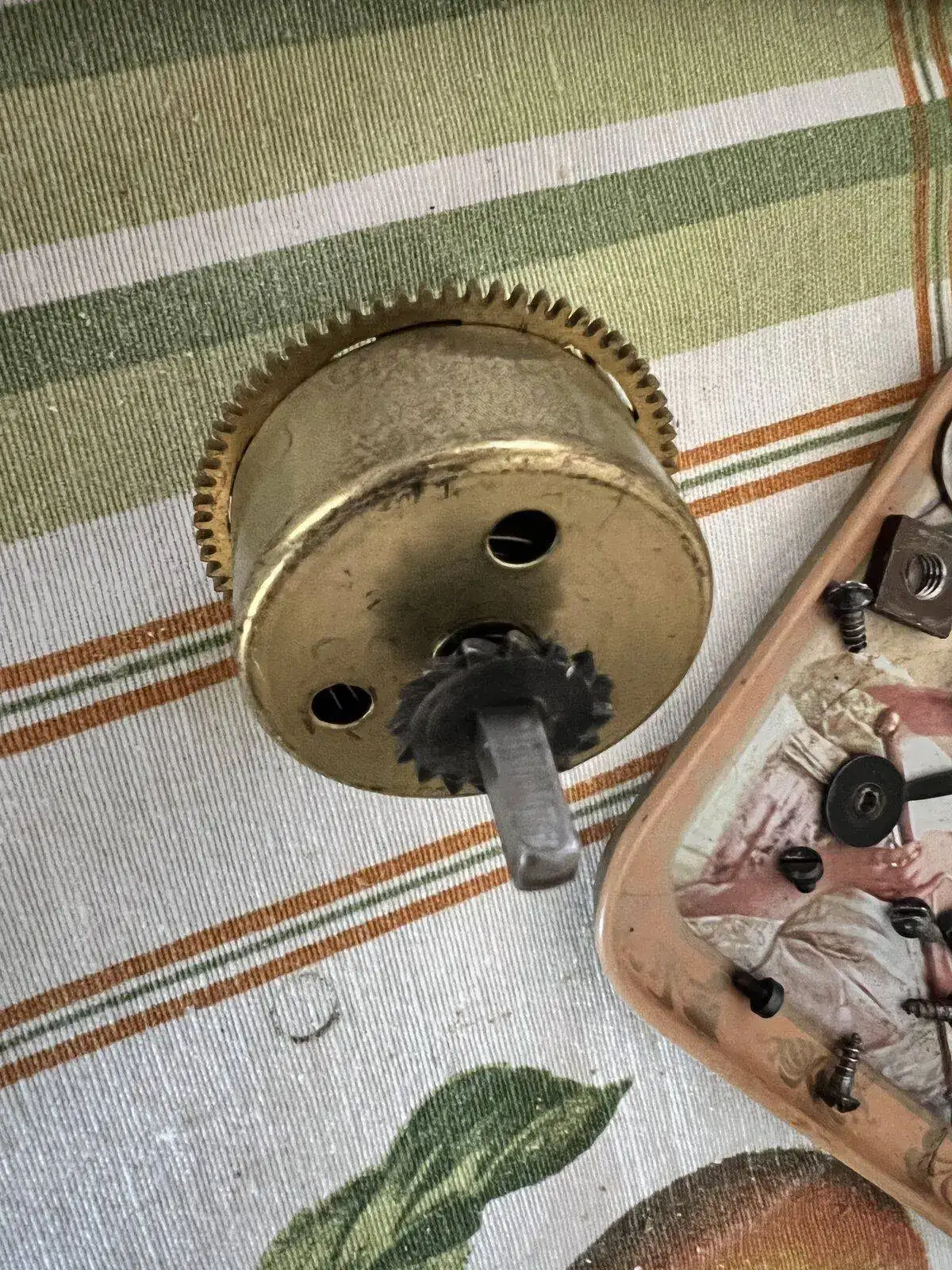

Pues ya he cambiado un par de muelles y; bueno, uno bien, otro mal (creo). Por eso pregunto ahora.
Veamos; me costó muchísimo el cambio del muelle que da la cuerda al reloj (el de la soneria de otro reloj fue mucho más fácil y va perfecto)
El de la cuerda; el barrilete estaba al contrario de los que he visto; la tapa NO sale por donde se le da la cuerda con la llave; el “cuadradillo”, sino que sale el pivote, por lo que es al contrario para utilizar la máquina; estrapada,y tuve que usar la mano para sujetarlo y mucho ingenio.

La longitud te da digamos la duracion teorica, pero es el espesor y altura son los que determinan la fuerza del muelle. Mucha longitud pero poca fuerza de poco vale ya que se paraá mucho antes de que se acabe la cuerda.. Mucha fuerza y poca longitud, te aseguras la marcha pero se acorta la duración.
Dices que te fuiste de casa 4 dias y te lo encontraste parado, pero claro a no ser que tengas una cámara osservandolo a distancia , no sabes si te paró al de 1 hora, al de 1 dia o al de ...... con lo cual no sabes si se paró por la cuerda o por defecto.
Despues de montarlo el muelle estaba toalemnte destensado, tuviste que darle cuerda varias vueltas, imaginemos que 10. Cuando lo encontraste parado y volviste a dar cuerda ¿cuantas vueltas le diste de nuevo? Si le hubiese dado 7-8 entonces seria que te quedaste sin cuerda (suponemos 3-2 vueltas perdidas) por primera carga, fuerza, desgastes, etcc Pero si le distes digamso 2 o 3 vuletas , es qeu se te ha parado por otro defecto.

Ésta tarde me dispongo a desmontar un mecanismo completo inglé, limpiar, abrir muelles; un mantenimiento completo, y ver que tal se me da el volver a montar, que me temo que será lo muy complicado...pero alguna vez tengo que lanzarme .
Pues una ves desmontado, limpiado me he encontrado con esto en un barrilete:
Una buena raja; da miedo usar este barrilete. He buscado en eBay y he visto un par de
Genuine Smiths Enfield 8 Day Clock Barrels​
Que parece son los mismos.
Pero no hace envíos internacionales:
¿se podría reparar esta raja de alguna forma que me dejara tranquilo que no se iba a romper fácil? O ¿debo buscar un barrilete para estar más seguro? ¿Donde? ¿Que medidas se buscan, profundidad y diámetro; diámetro con dientes o sin dientes?
Por cierto que ya comentaré luego la limpieza; fracaso total; he tenido que limpiar con Limpia metales cada rueda, cada pieza; al meterlo en la mezcla de agua destilada, detergente y amoniaco ha quedado fatal, con manchas, se ha desprendido una capa como de dorado de las dos placas y he tenido que apañar como he podido
con el limpia metales; ha quedado así:
Estaba todo negrísimo.
En definitiva; no he hecho bien la mezcla o soy bastante inútil; creo que me he pasado con el amoniaco. Además; he tenido que quitar grasa con palillos de cada huevo, aún después de limpiar en baño y con alcohol isopropilico… una paliza
En cuanto a la limpieza, y el suo de baños con agua y amoniaco, ya te di mi opinión en un post anterior.
En cuanto a la raja del barrilete, no se aprecia s si está del todo abierta o no, pero aún así y suponeindo que no tiene medios para hacer soldaduras fuertes yo lo intentaría cerrarando primero la grieta con soldadura blanda (estaño plata) y despues habria que reforzarlo de alguna manera.
No soy experto con la soldaduras , no sé si algún compañero podría decirnos si con soldadura blanda el cubilete aguantaria o no la tensión posterior del muelle cuando le des cuerda a tope.
Si hubiera además que reforzarlo/zuncharlo , una opción sería fabricar un aro metálico que ajuste a presión sobre el exterior del cubilete a modo de abrazadera, pero para esto necesitas un torno o alguien que lo fabrique a medida.
Yo intentaria poner una abrazadera de esas metálicas, en las que vas apretando un tornillo y la vas cerrando. Tienes que buscar una abrazadera con un tornillo pequeño qeu no sobresalga mucho del barrilete e interfiera con las otras ruedes o ejes que estén al lado de esta rueda.
Otra solución que vi en su dia, es colocar una pletina delgada por el exterior ,abrazando el barrilete (esa pletina podria ser un trozo del propio muelle real ya desechado) y en los extremos a ambos lados de la grieta, hacer un par de taladros atarvesando la pletina y el propio barrilete. Despues se introducen unos redondos de acero o bronce y se remachan, dejando por tatno la zona totalmente zunchada.
Hay que tener cuidado en la parte interior y dejar bien limada al parte del remache para que no sobresalga mucho internamente y no afecte excesivamente a la cuerda.
encontar un barrilete que te valga con la misma altura, numero de dientes, etc.... va a ser como un milagro.
