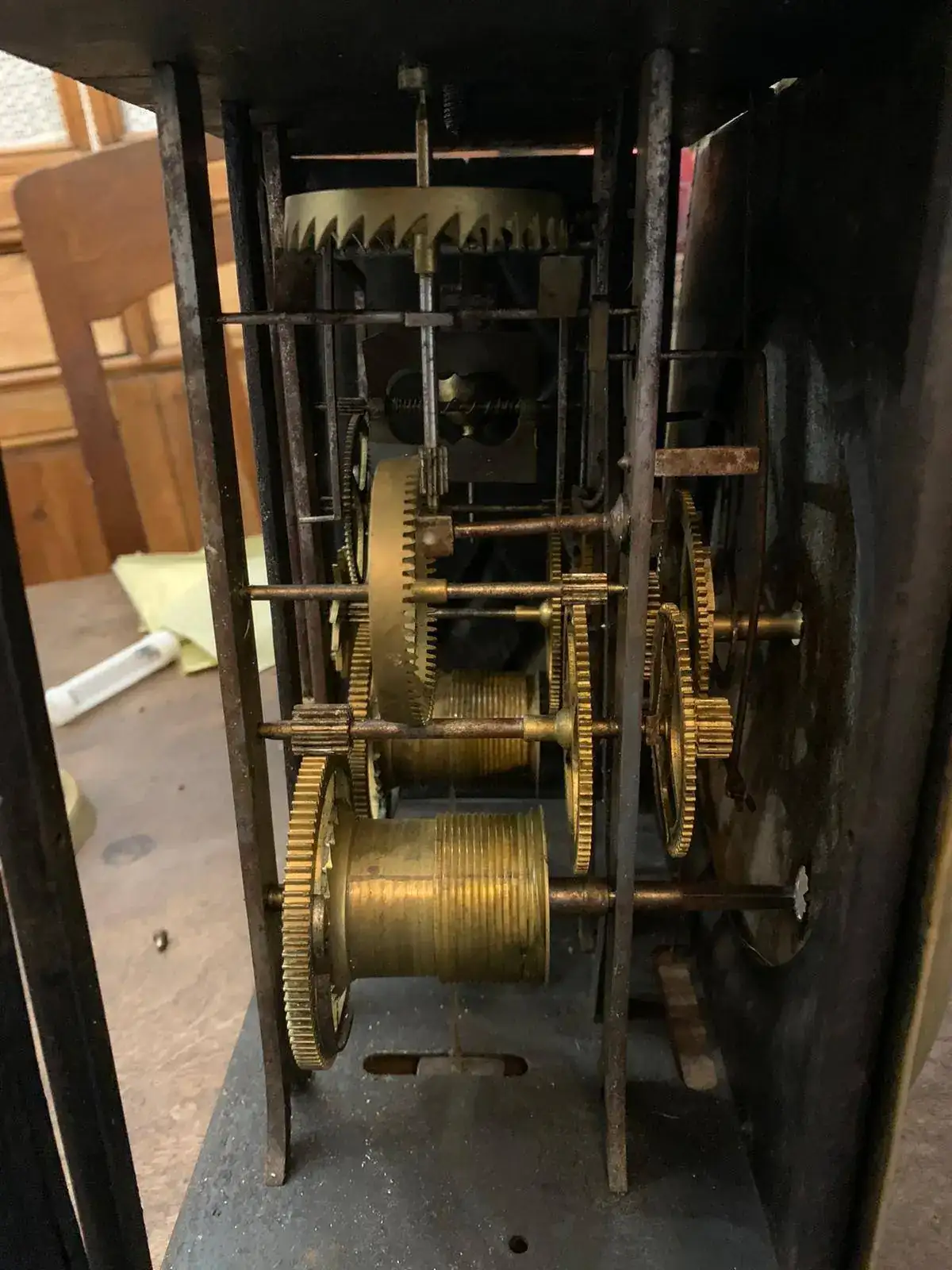

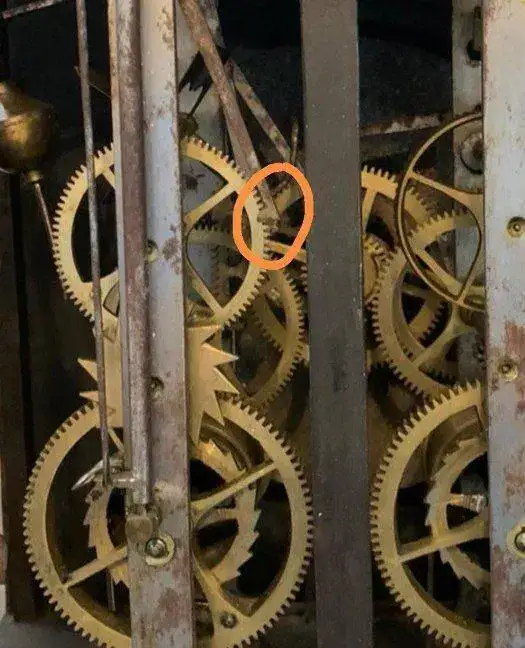

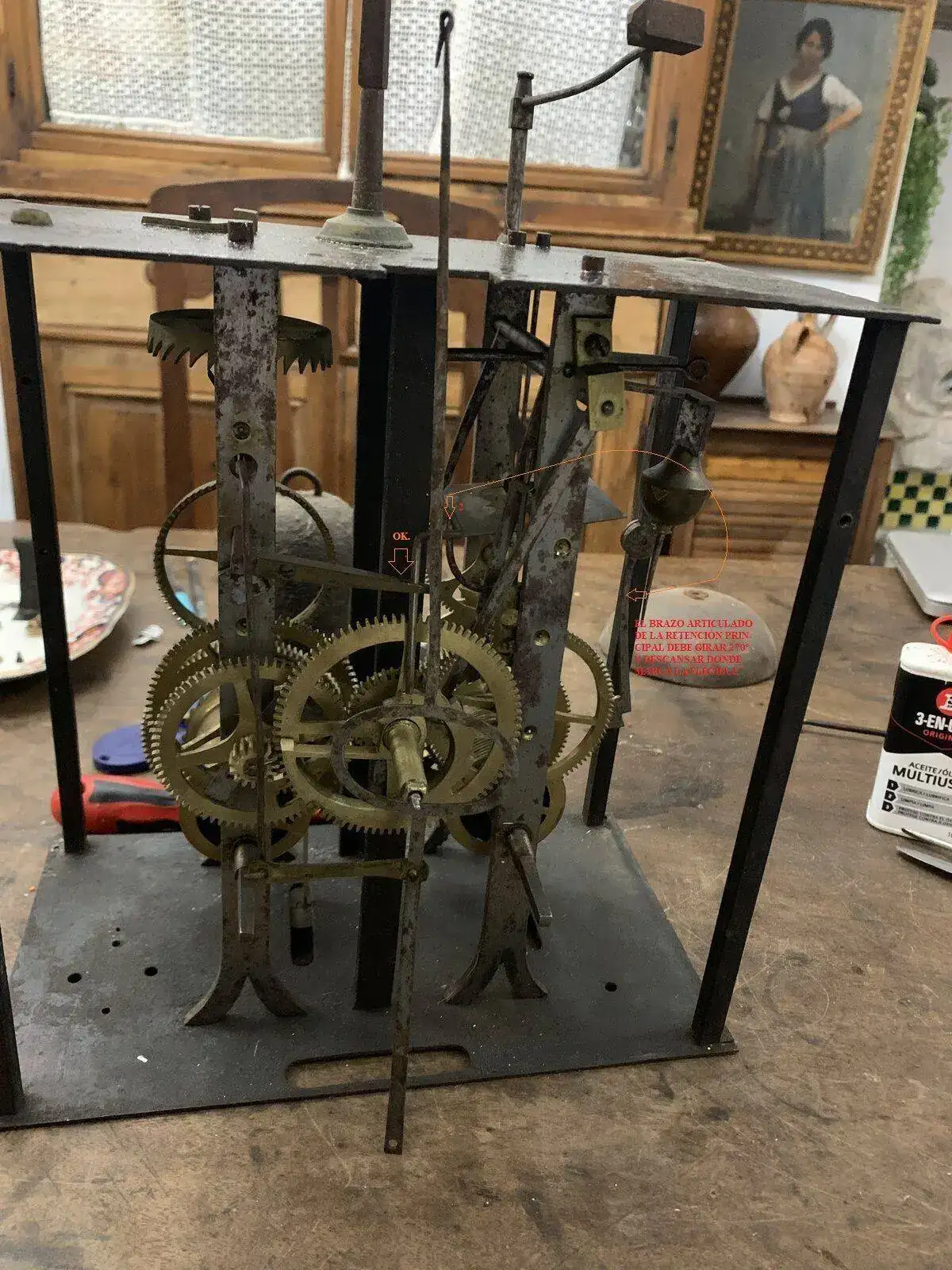

Pido ayuda con este sonería.
  • Iniciador del hilo Iniciador del hilo cabanillas
cabanillas
cabanillas
Tiene un método
Contribuidor de RE
Estaba en casa de mis abuelos, pasó a la casa de mi tío Germán, y al final, se lo quedó mi primo Javier y lo tiene en su casa de Granada.
Funcionaba perfectamente, pero al cerrar la casa de mis tíos y llevárselo a la suya, empezó a fallar.
La hora funciona perfectamente, pero al llegar la sonería, empieza a sonar... Y no se para hasta haber agotado la reserva de marcha.
¿Alguna sugerencia?

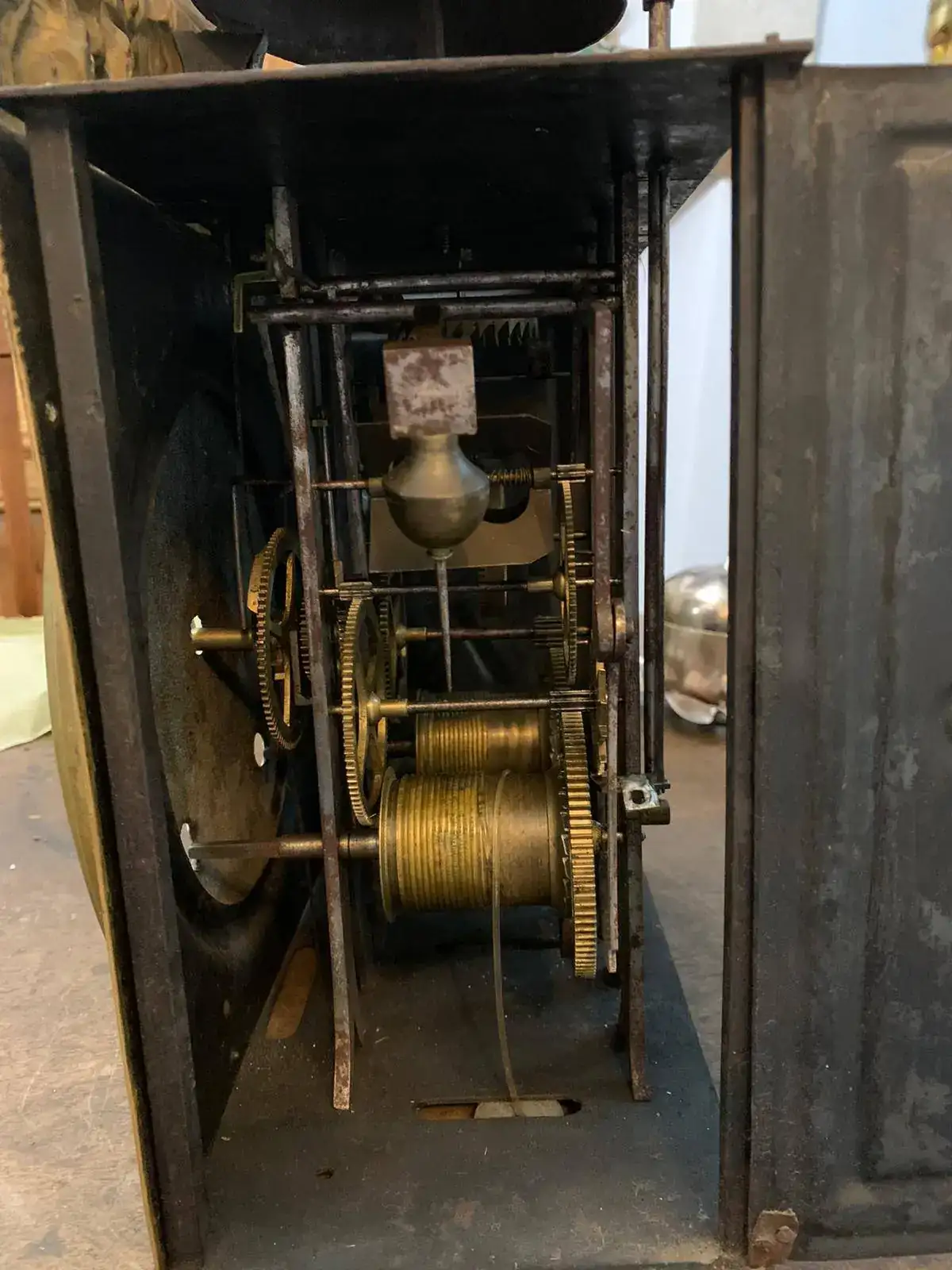

Visto por encima, el brazo articulado de la palanca de la retención principal que actúa sobre la rueda de parada, se ve colgando, no hace nada.
Recomendable limpiar la maquinaría, pulir pivotes y aceitado; por lo demás, se ve bastante bien conservado. Bonita escena de vendimia.
Gracias.

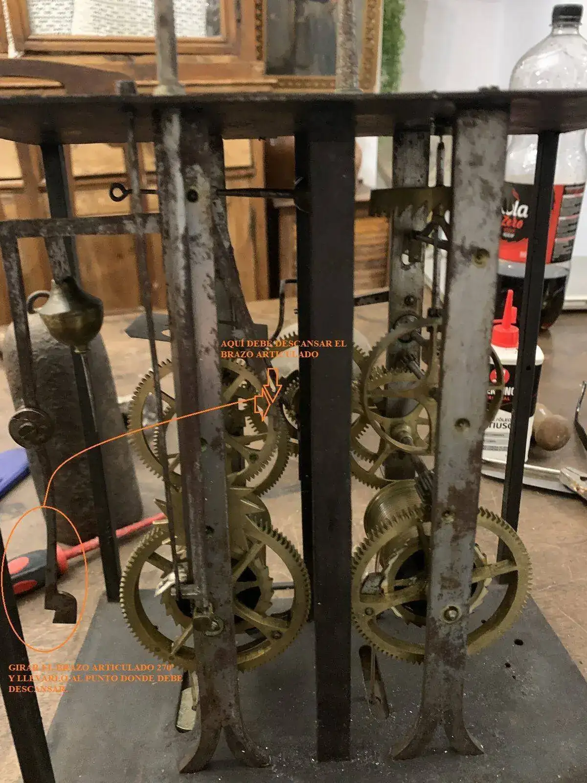

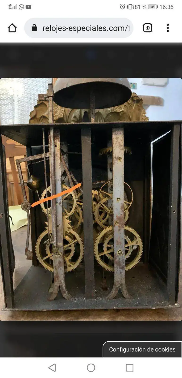

Buenas tardes, pues como te dicen ese brazo lo tendras que pasar por encima del eje de la ultima rueda que esta por abajo de la veleta. Esa pieza a veces necesita de algun ajuste para que actue bien sobre el otro brazo que tienes.
Y opino lo mismo sobre la necesidad de una limpieza y engrase.
Basicamente tendra que estar segun la raya naranja ese brazo, perdon por el cutre dibujo.
    81,5 KB · Visitas: 108
Muchas gracias. Soy el dueño del Morez. Como no tengo idea de relojería, mi pregunta es. Con que descanse sobre el eje es suficiente, o hay que engancharlo de alguna forma?. Supongo que se soltó durante el traslado. Gracias mil por el esquema… me ha ayudado mucho porque he podido visualizarlo.

Va sobre este otro brazo que indique en la foto.

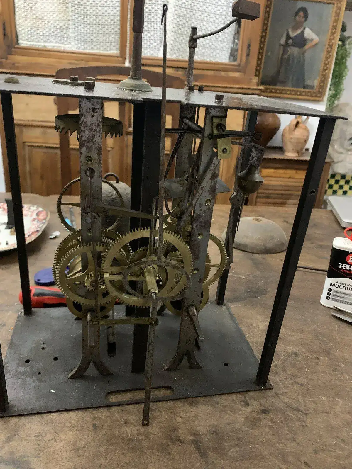

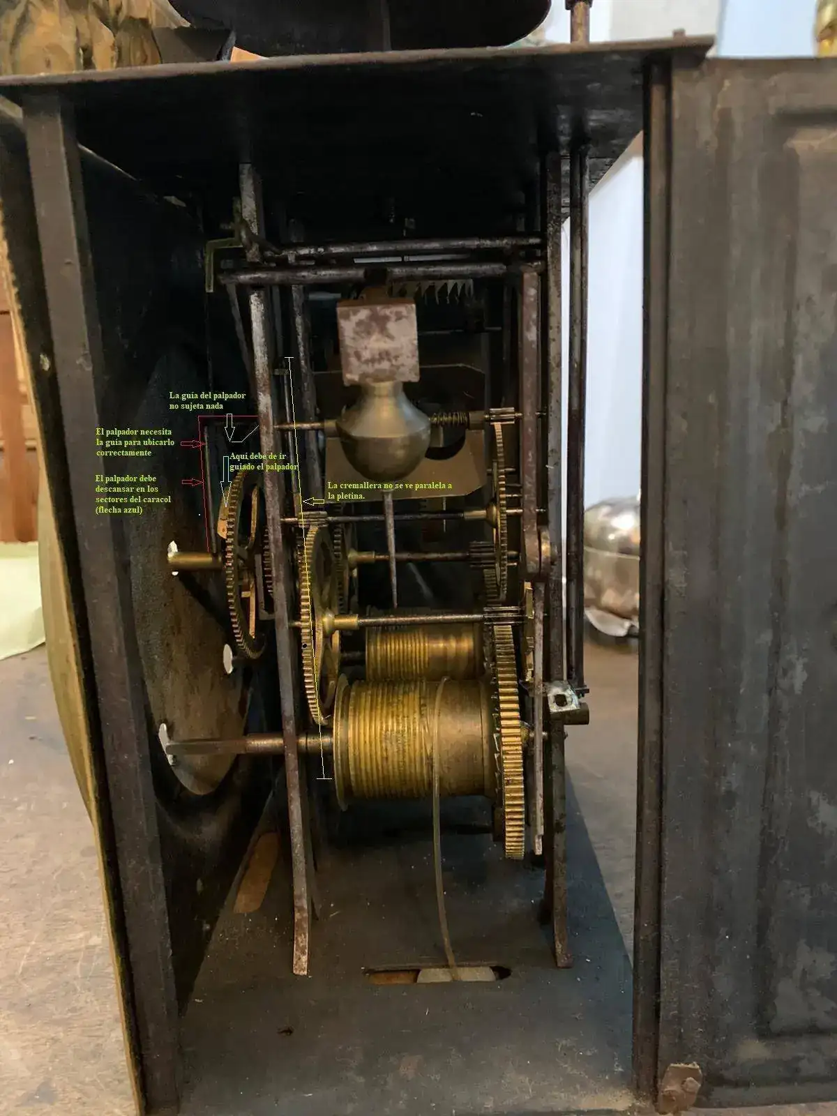

Borja, buenas noches. Muchas gracias por tus atinados consejos. He conseguido por fin que el reloj deje de sonar hasta agotar la cuerda. Pero ahora solo da una campanada en cada turno, sin respetar las correspondientes a cada hora… He avanzado mucho, pero no lo suficiente. Un nuevo empujón me vendría fenomenal!!! Gracias de antemano
Buenas noches, es probable que el vástago de la cremallera no coincida con la rueda de caracol, solidaria a la rueda de cañón de las horas. Podría ser que la cremallera queda en la ranura más baja y solo da un toque.
Buenos días Joachim, gracias por tu explicación, pero en cuestión de relojería estoy en la A, por lo que te pido una explicación más sencilla, que pueda comprender. Gracias por tu interés. Que solución propones?
Hola Javier, acabo de fijarme en una de las fotos que aportas y, ahora si, con todo el conocimiento, el problema que tienes es el que describí más arriba. He comprobado que la cremallera está girada y, debe de estar paralela al frontal, en consecuencia, el "palpador" que debe tocar con cada sector de la rueda de caracol (la que cumple con la proporción áurea) está atravesado en el orificio que da paso a las ruedas de cañón y, está fuera de su lugar. Para llevarlo al sitio, con mucho cuidado hay que desmontar las saetas (siempre tomando referencias de tornillos y arandelas, aunque sea con fotos) y posteriormente sacar la carátula con la esfera.
Más adelante, de la misma forma que ha hecho el compañero -Borja-, te adjuntaré tu foto marcando el problema.
Slds.
Buenas noches Javier, te adjunto tus fotos con información de la incidencia, pero lo más importantes es que, con esta ayuda la detectes tu con la maquinaria del reloj delante. Una vez que te familiarices, ya puedes empezar a corregirlo.

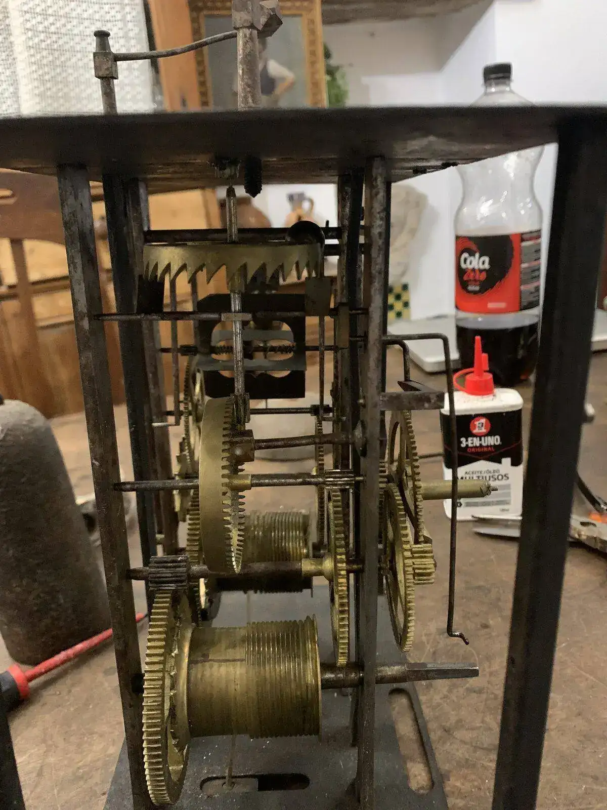

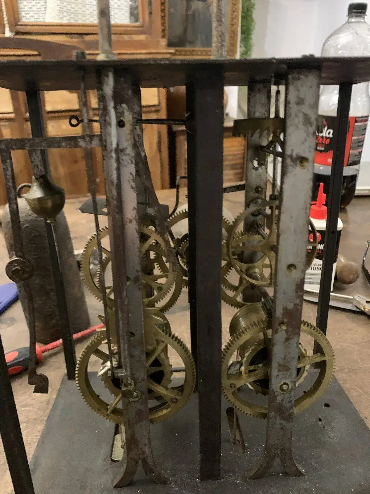

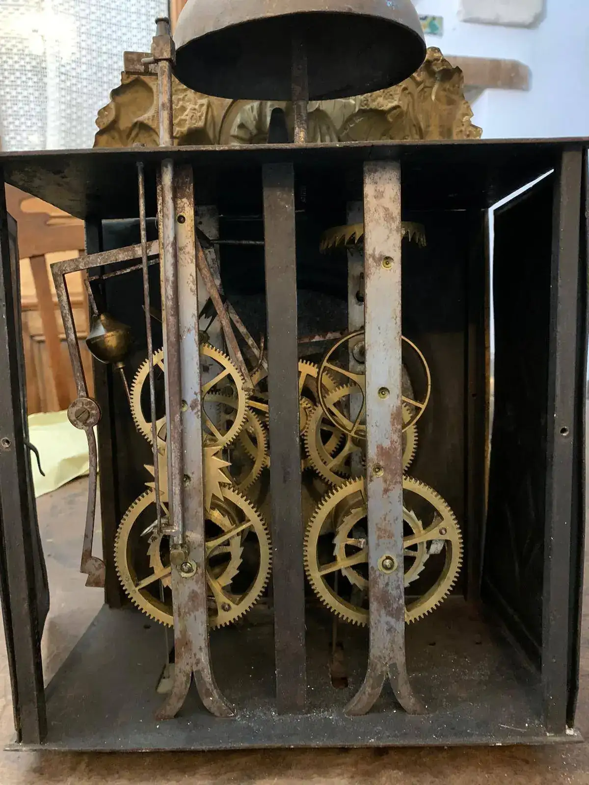

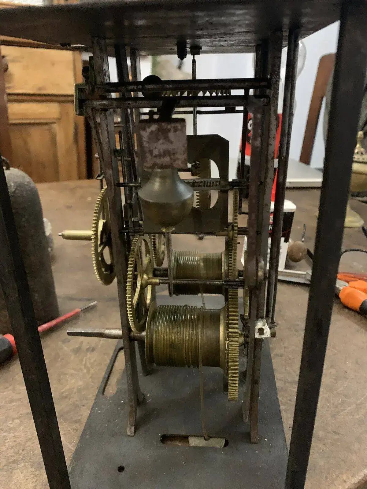

Hola Germán Borja y Joachim. He abierto el reloj, limpiado y he seguido vuestras indicaciones por lo que creo que las cosas están en su sitio, salvo una que cuelga en la parte trasera. Os mando fotos de todo para que me deis las indicaciones que me encaminen a buen puerto. Gracias mil
Huy, yo, npi. La relojería gruesa escapa de mis ( escasos) conocimientos relojísticos.
