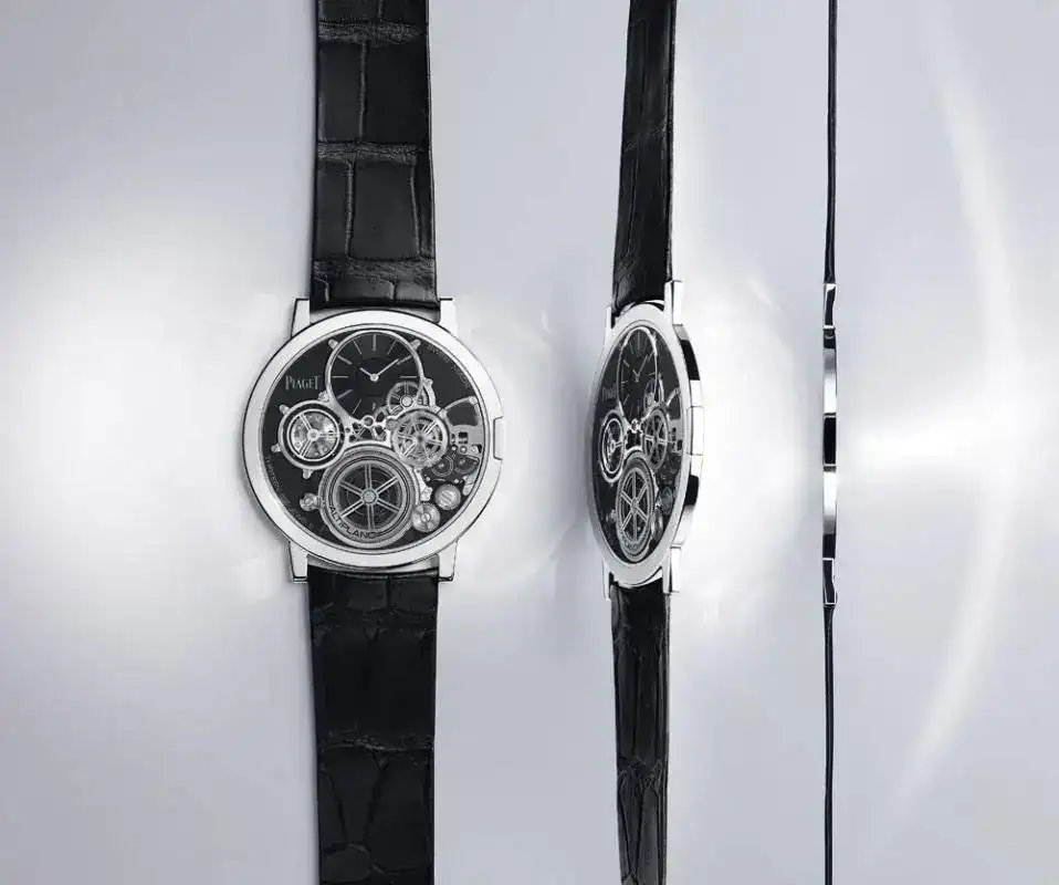

Piaget vuelve a reinar en el universo de los relojes ultraplanos. En el SIHH 2018 ha demostrado que pude superar cualquier límite para conseguir los relojes más delgados del mundo, ya sean de carga automática o manual. Ha presentado dos nuevos Altiplanos, Altiplano Ultimate Automatic y el Altiplano Ultimate Concept con los que bate récords. Nos centramos en el último, el reloj de cuerda manual más plano del mundo.
Su lema es “Hacer siempre más de lo necesario” y lo cumple escrupulosamente porque en realidad no es necesario romper las barreras de la Física para que el reloj sea tan delgado que su perfil sea casi etéreo.

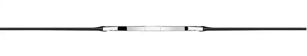

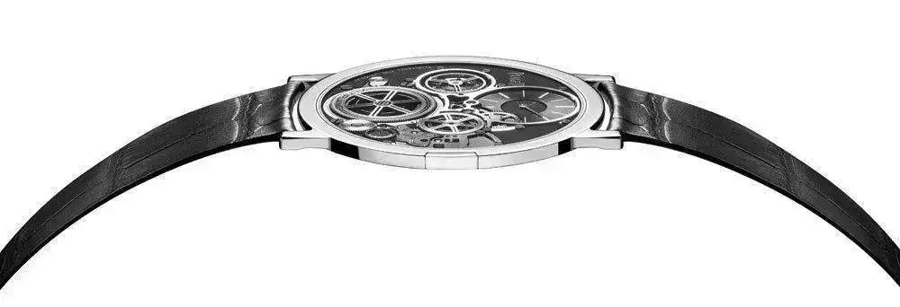

El equipo de I+D de Piaget ha trabajado durante cuatro años en el reloj Altiplano Ultimate Concept que mide solo 2 mm de altura y pesa 21,7 gramos. Sus tres ingenieros colaboraron estrechamente con constructores de cajas y mecanismos, relojeros y diseñadores en todas y cada una de las etapas de su desarrollo. Han desafiado a la física y a la micromecánica con soluciones por las que Piaget ha registrado cinco patentes.

¿Cómo ha conseguido Piaget este hito histórico? ¿Cómo se encajan todos los componentes para que caja y mecanismo midan solo 2 mm? Los niveles alcanzados de miniaturización no tienen precedentes en este reloj conceptual que todavía no se comercializa, pero seguro que no habrá que esperar demasiado tiempo para que esté a la venta.

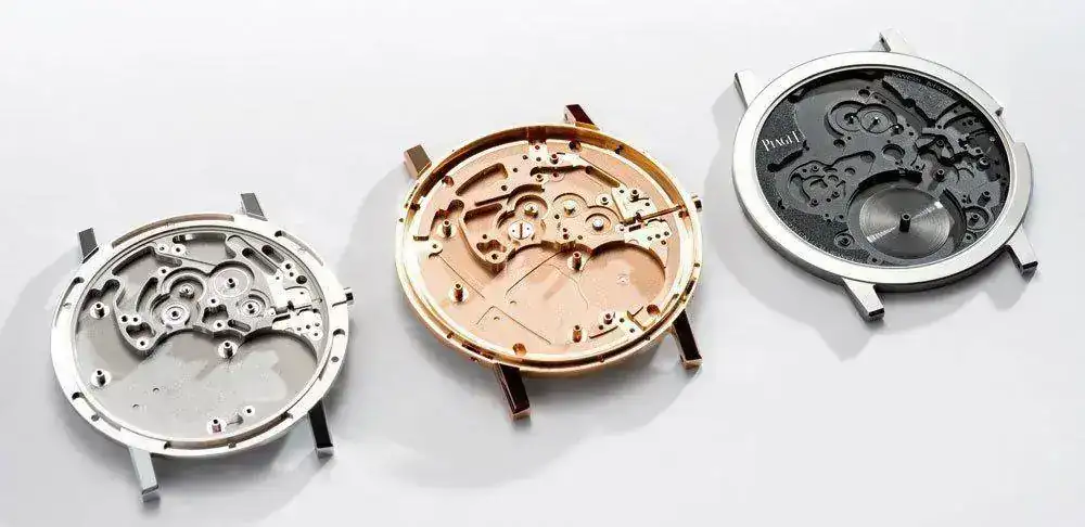

La manufactura suiza Piaget ha reformulado completamente el reloj, desde la caja de 41 mm al mecanismo, y ha utilizado una nueva aleación tecnológica a base de cobalto que por su rigidez y resistencia le permitía “ahorrar unas valiosas décimas de milímetro”. Porque ese es el objetivo, pero sin que vaya en detrimento de la resistencia y, por supuesto, la precisión.
Como en el resto de los relojes Altiplano Ultimate, el Altiplano Ultimate Concept tiene el mecanismo integrado en la caja. Es lo que Piaget define como estructura “2 en 1” ya que el fondo de la caja actúa además como platina.

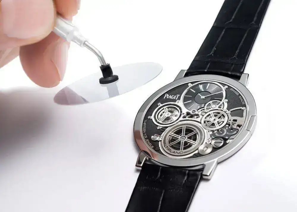

No hay elemento del reloj que se salve de la dieta. El grosor del cristal es tan bien mínimo, 0,2 mm y, a pesar de que mide 0,8 mm menos que uno estándar, está colocado y alineado de forma tan precisa que el reloj es hermético hasta 30 m. Ha sido necesario rediseñar un compartimento circular yuxtapuesto al bisel para asegurarlo con la cantidad exacta de pegamento y que quede perfectamente colocado.

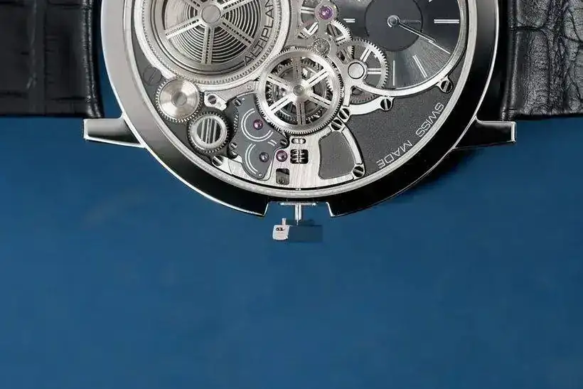

La corona tradicional se ha sustituido por una corona telescópica que está integrada en el lateral de la caja.

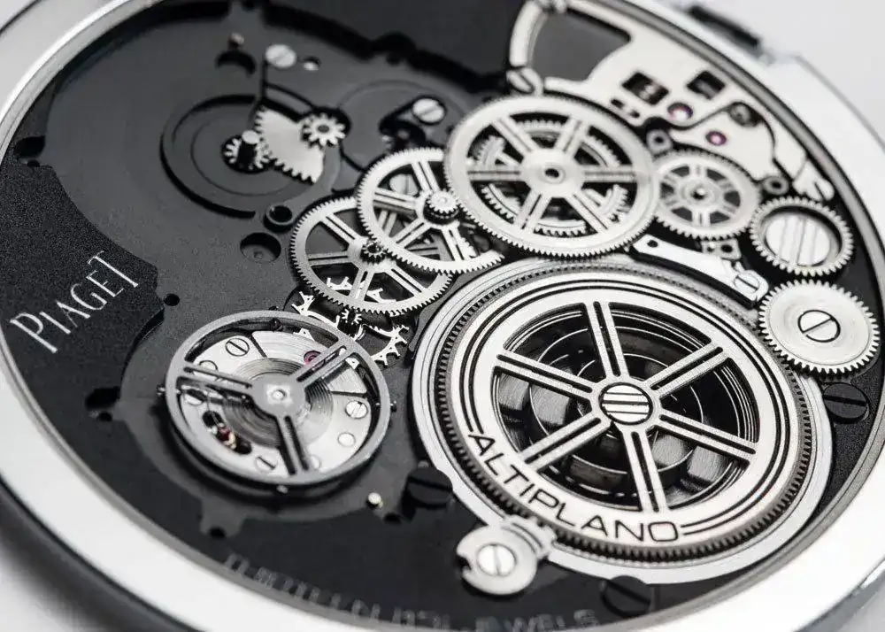

El calibre Piaget 900P-UC de cuerda manual del nuevo reloj Altiplano Ultimate Concept tiene componentes que miden solo 0,12 mm, mucho menos que cualquier pieza de un reloj tradicional que suelte tener un grosor de 0,2 mm. Los expertos relojeros de Piaget son capaces de trabajar con tolerancias que se miden en centésimas de milímetro.

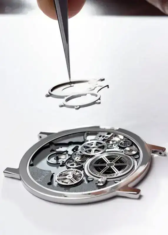

El equipo de expertos que ha trabajado en el nuevo Altiplano Ultimate Concept ha rediseñado diferentes componentes del mecanismo y han eliminado otros.

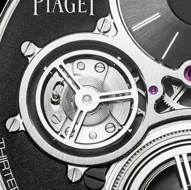

El órgano regulador es uno de los elementos que se ha actualizado por completo para reducir su grosor y además se ha conseguido mayor precisión e isocronismo. Se sitúa a las 9 horas en un mecanismo con rodamientos ajustado al bastidor. Se han eliminado el puente del volante y la estructura sobre la que se ubicaba el órgano regulador. Ahora está montado sobre el sistema antichoque Incabloc.
El eje de volante, el anillo interior del mecanismo de cojinete y el rodillo conforman un conjunto compacto e indivisible y el volante está por encima de la espiral.

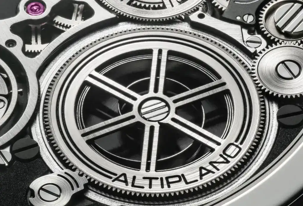

También se ha rediseñado el barrilete –está a las 6 h-, del que se han eliminado la tapa y el tambor. El resorte principal está montado sobre el cojinete integrado en el bastidor. El diseño es innovador, más compacto y más delgado, pero almacena 44 horas de reserva de marcha.
También se ha modificado el dispositivo de control emplazado a las 3 h con un innovador diseño que abre las puertas a introducir otras funciones, como fecha o fases de luna.
