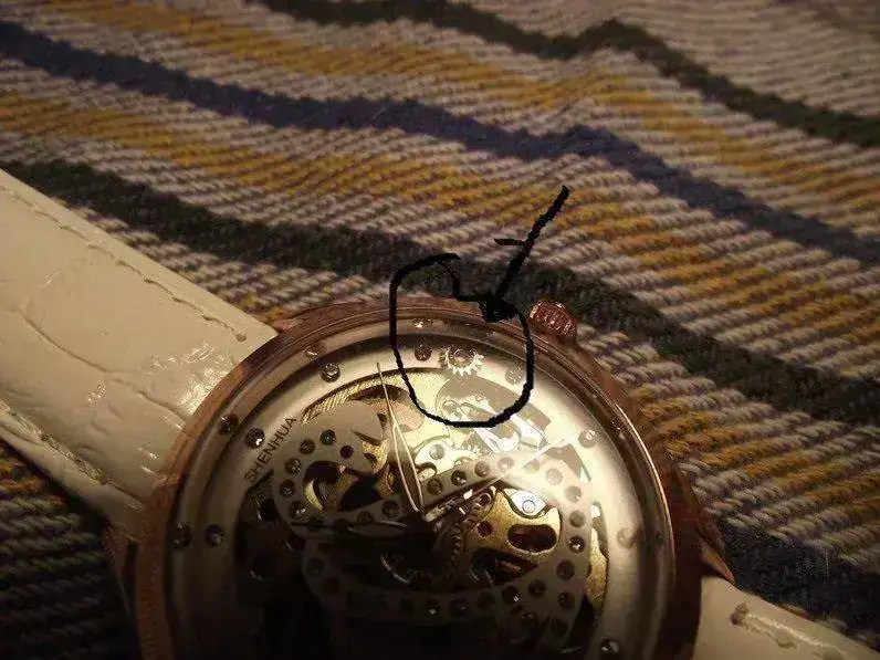

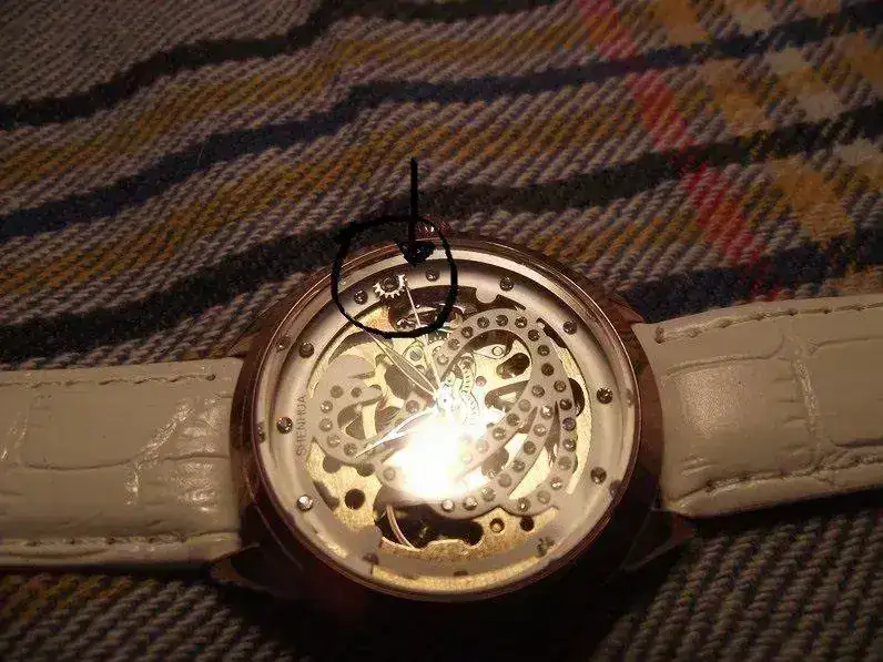

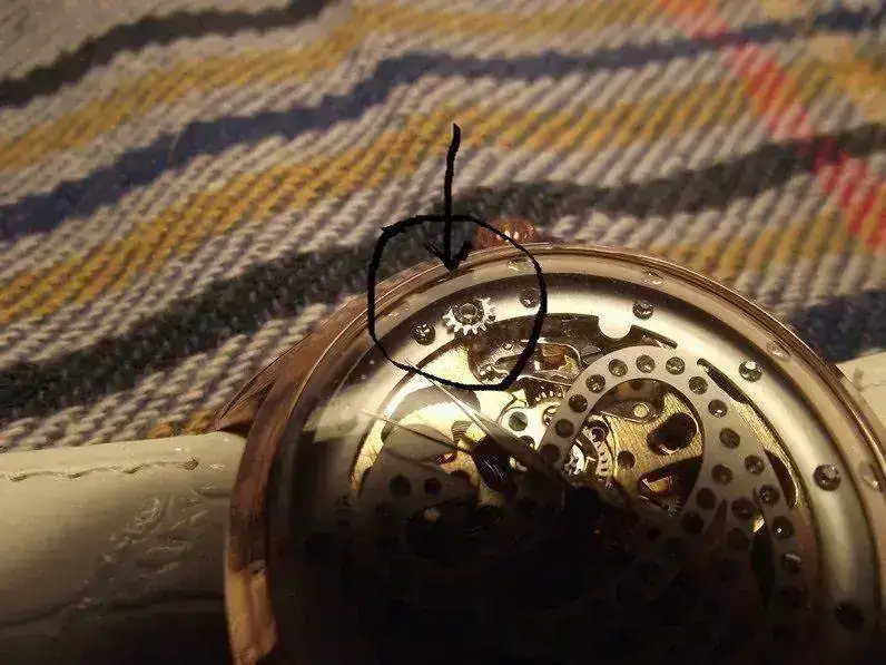

Me vino un reloj con un pelo dentro del dial.Entre el cristal y el dial.Le quito la tapa trasera,extraigo la tija,vuelta y sacada del calibre.Con unas pinzas lo retiro,y vuelta a colocar el calibre en su sitio.No entra como un guante de nuevo(cosa de la bata que no las suelo quitar si no es nacesario ,pero alineando la tija con su agujero,la coloco,compruebo que está bien metido el calibre dándole la vuelta y para comprobar que está todo correcto y limpio y mira por donde se suelta un piñon pequeñito que queda alojado entre el dial y el cristal,donde estaba el pelo.
NPI de donde ha podido aparecer asñi que compruebo a ver si funciona.Le doy unas cuentas vueltas al rotor y oscila bien pero la tija no carga el muelle así que debe de ser de esa zona,corre la tija muy flojita aunque si tiras si cambia de hora sin problema.
El tema está claro pero me gustaria saber como llegar hasta alli sin que se note porque está recien comprado en Ebay y ya le conté al chino lo del pelo y le dije que intentaria quitárselo yo mismo.Aparte de eso no me envía un reloj que le pedí.Falta uno.Le pedí 3 y llegaron dos.Y yo como soy muy de pensar en los demás y creo que si lo puedo resolver si no es muy complicado.....................
Lo que no me gusta es que apesar de haberle enviado fotos ,no responde y los días pasando
Si hubiera alguna foto donde se vea ese mecanismo como va para ver de donde ha podido salir ese piñón para colocarlo de nuevo............¿o será que esconde algo más gordo y debo decirle que está jodido y que me mande otro,bueno ,dos .
¿Qué os parece? Desde luego no es muy normal que se salga un piñón y mas cuando no he tocado el calibre para nada,solo presionarle para sacar y meter la tija.

La foto,a ver si puedo hacérsela ya que creo no está cerrado del todo.Es de marca SHENUA,chino y suelen venir muy bien ajustados y el rotor gira muy muy suave normalmente.Es un calibre pequeño.

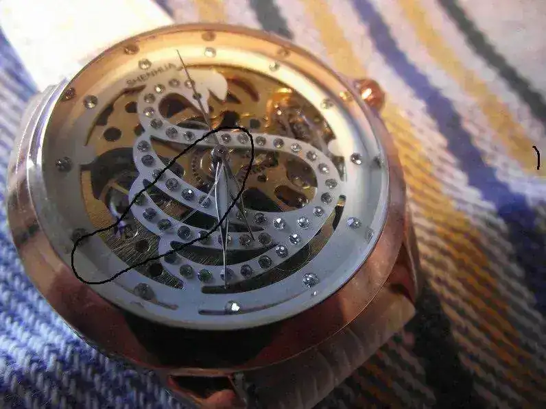

Ahora mismo solo os puedo pasar las que he pasado al chino con el pelo y con el piñón.
Ahí van

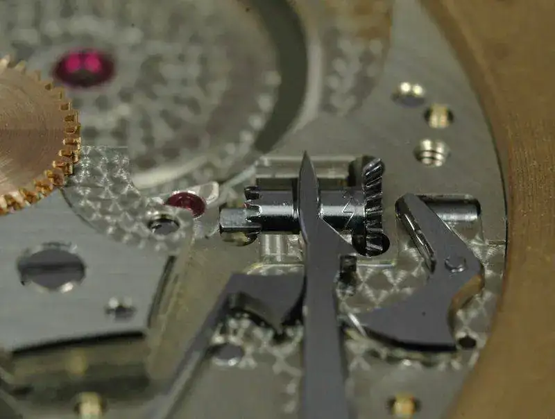

Es el piñon que engrana con las agujas cuando tiras de la corona para la puesta en hora, en su posicion normal da la cuerda, no se el nombre tecnico.
Normalmente no se suelta al quitar la tija porque queda apoyado en el dial, pero al ser un esqueleto pues se sale de su posicion. Es muy sencillo ponerlo, solo has de tener en cuenta que la parte dentada engrane de manera correcta.

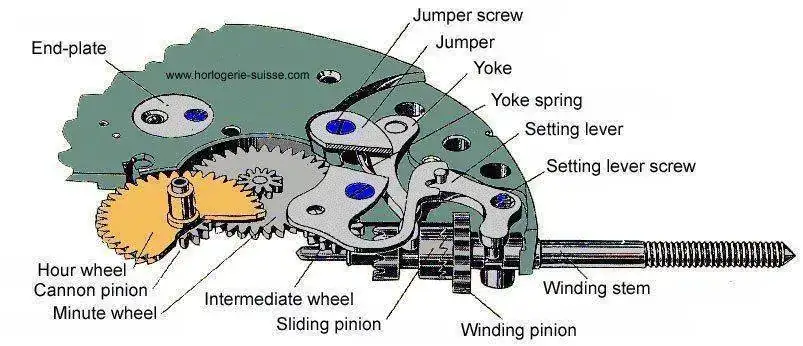

Está claro que es el piñón de remontuar o la rueda anglé.
en este caso se salió de lugar porque al convertir
este calibre en esqueleto, de dejaron fuera algo de material que cubra esa parte,
para evitar que se salga de lugar esta pieza.
Bastaría quitar el plexi (con el aro, por qué no)
y colocar estar rueda de canto,
con los dientes interiores -que se ven en la foto- hacia el centro del reloj,
es decir, hacia el piñón basculante.
Quizá tengas que mover apenás éste,
para dejar lugar y poder colocar la rueda.
Como ves, esos dientes de la rueda angle (winding pinion, en inglés)
deben ir hcia el centro del reloj,
para poder engranar con el piñón coulant/basculante.

Y bueno,lo saco el calibre entero,cojo el piñçon con las pinzas y me coloco la lupa para ver que lado es el liso y el que tiene unas pequeñas muescas,estas debían ir hacia el centro del reloj.
Saco el reloj del artilugio,ahora si lo coloco en el latex pero antes ya he observado que efectivamente se ha salido porque no tiene nada que lo retenga excepto la tija que lo atraviesa,lo inserta.
Aquí se ve el hueco que debe de ocupar ese piñón,el mismo que dibujaste,aquí se ve peor.Se deja caer.La tija no entra a la primera y hay que girarla un poco hacia un lado y otro suavemente hasta que entra del todo y ya está.Todo solucionado.
