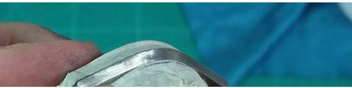

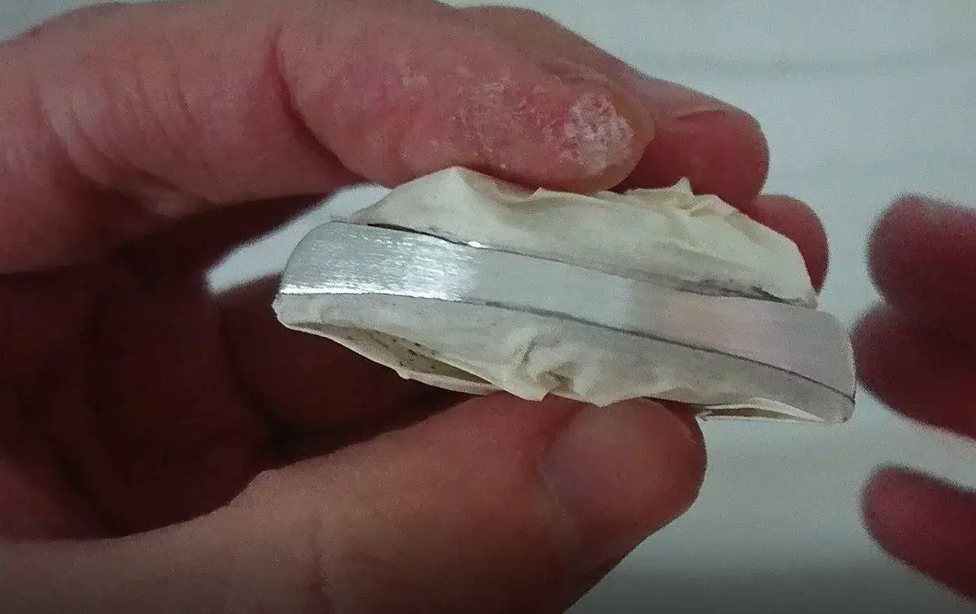

Primero desmonte el movimiento , limpié el dial y cristal , a continuación desbaste con lija grano 120 las zonas donde tenia pequeños piquetazos, pasando después lijas más finas, incluida garryflex, por último delimité las zonas a pulir

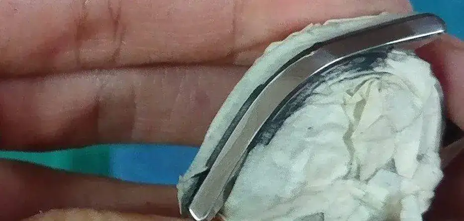

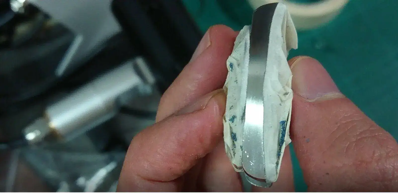

Empezamos cubriendo las zonas , use cinta de carrocero, pero se debe usar cinta resistente a alta temperatura
Una vez desbastada la zona con lija 120, desaparecen los piquetazos

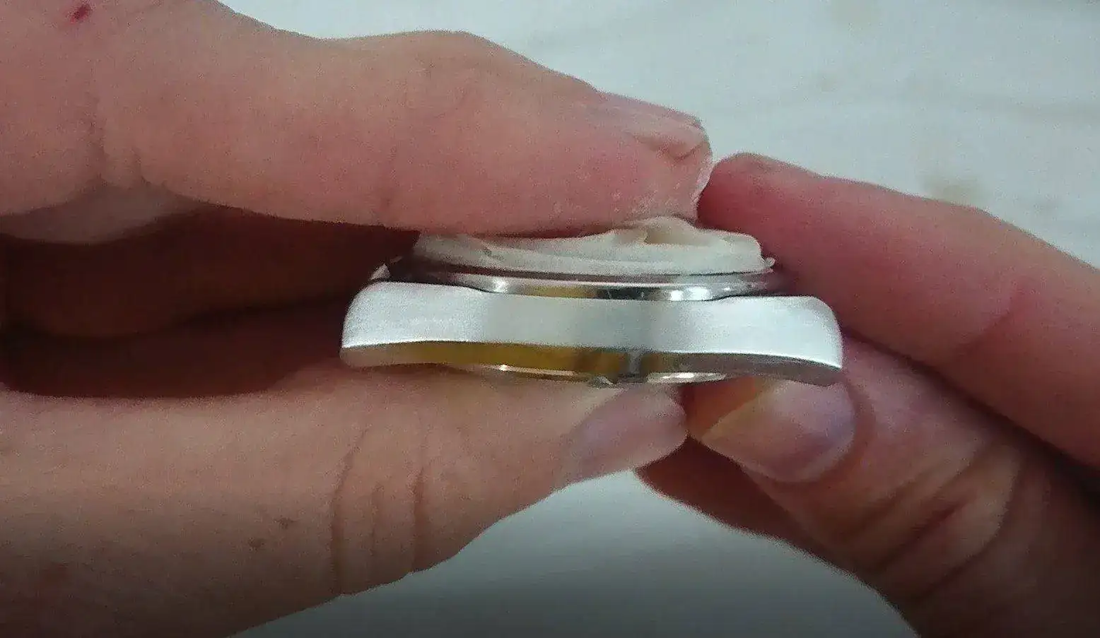

Ahora le damos con lijas más finas, esta zona central quedará cepillada

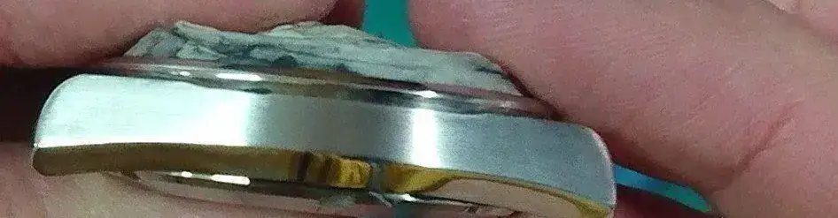

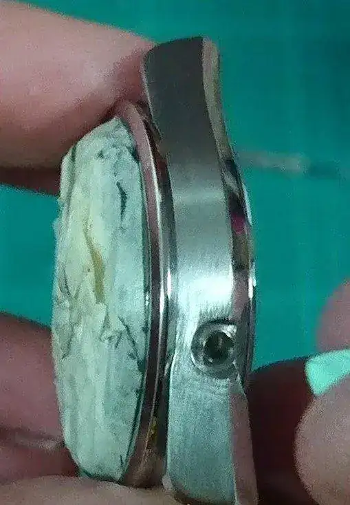

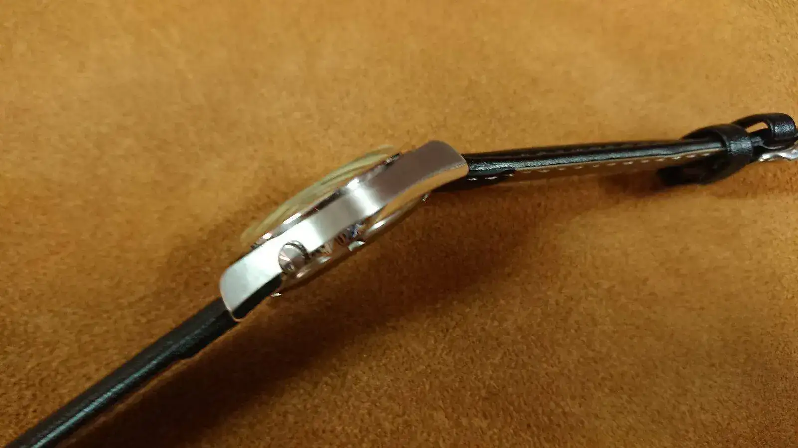

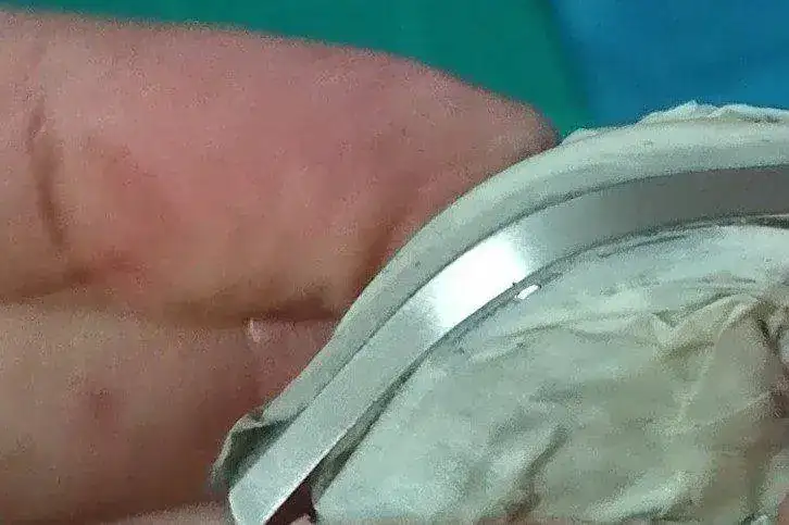

Desbaste de las zonas inferiores , siempre con cuidado ya que queremos mantener bien definidas las aristas de la caja, y que no quede redondeada, estas zonas inferiores irán pulidas
Lijado más fino de la zona inferior, y cepillado para después pulir
Terminado de la zona inferior , quedando pulida
Aquí ya se casi se aprecia el resultado final, con las transiciones pulido-cepillado

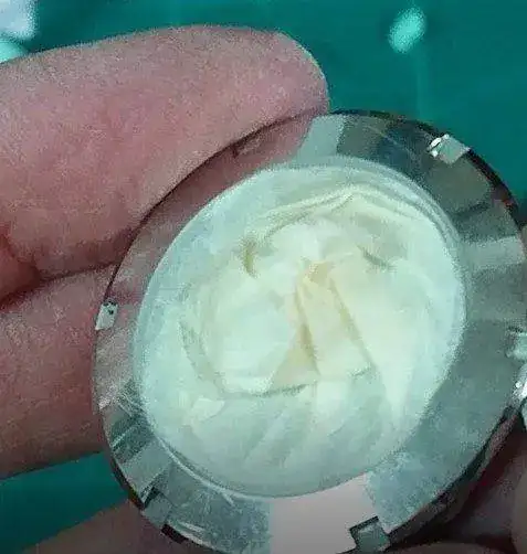

Para un correcto cepillado conviene sacar la corona , y para impedir la entrada de suciedad coloqué pasta rodico en el cañón

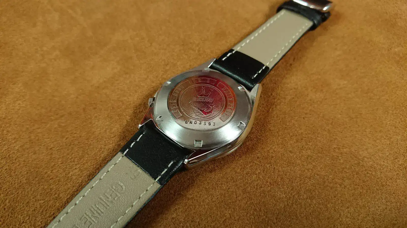

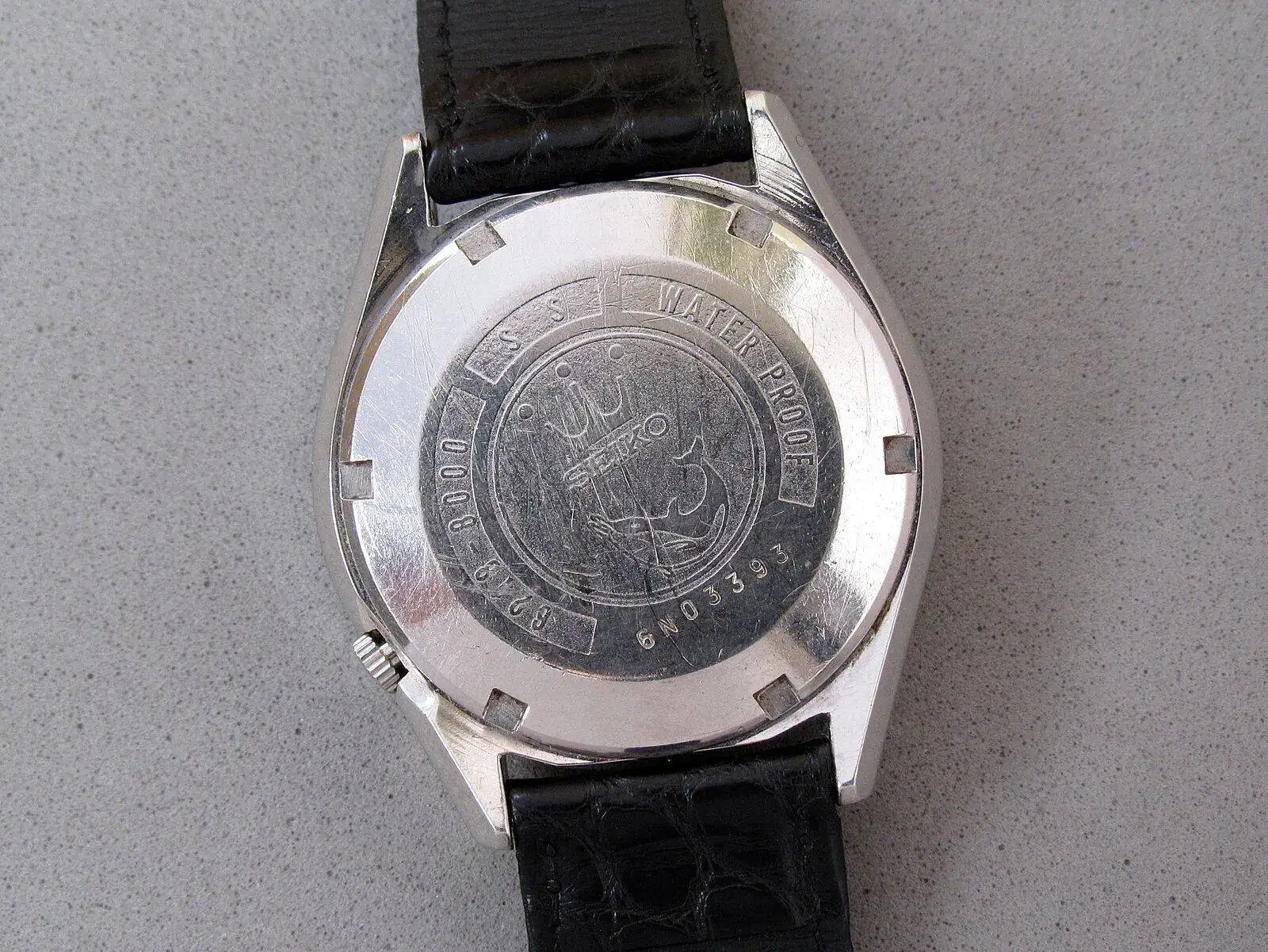

Turno de la tapa trasera , en esta foto no se aprecia pero era lo que en peor estado se encontraba, al tener un grabado en el centro solo pude cepillar el exterior
Trasera terminada, interior pulido sutilmente, cepillado radial en el exterior
La tapa trasera era lo que en peor estado estaba , cepille el exterior circularmente y pulí el centro sutilmente, ya que no quería borrar las inscripciones con el icónico delfín

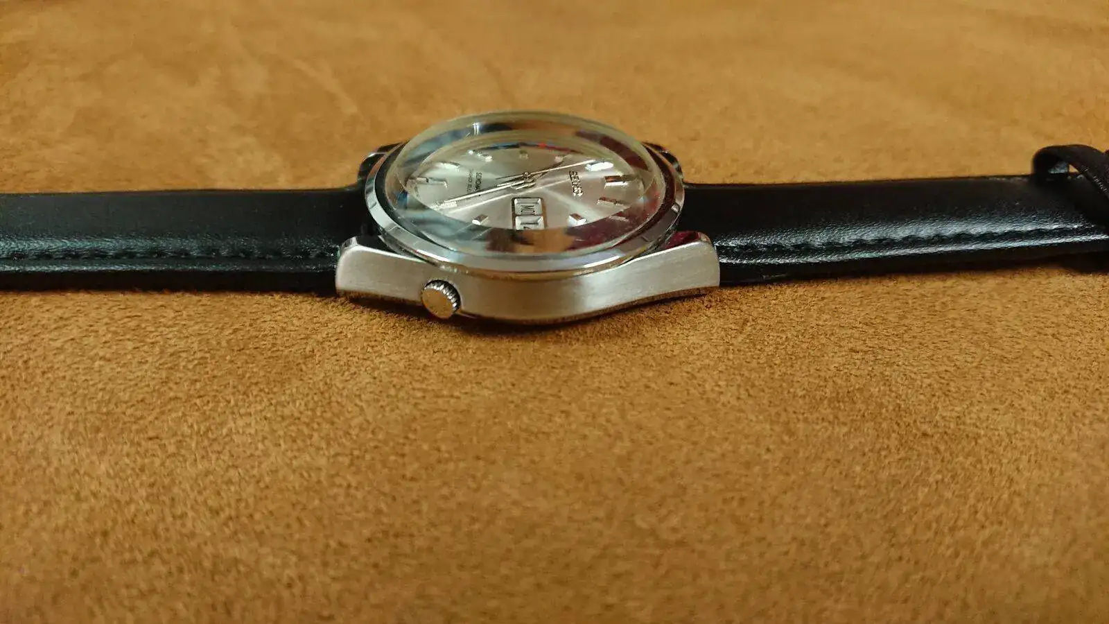

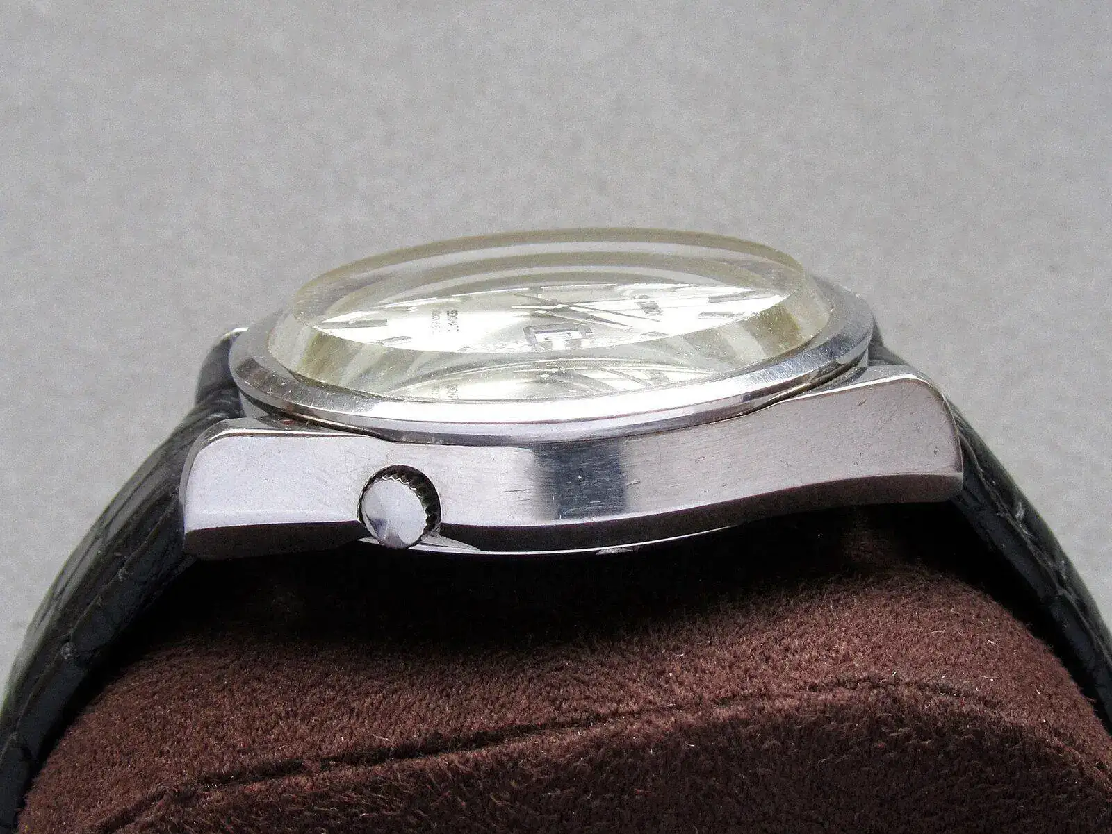

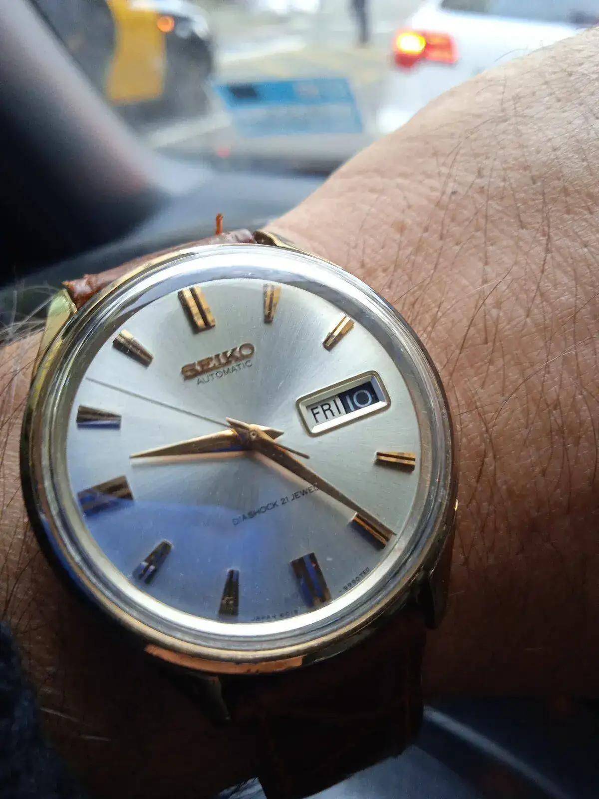

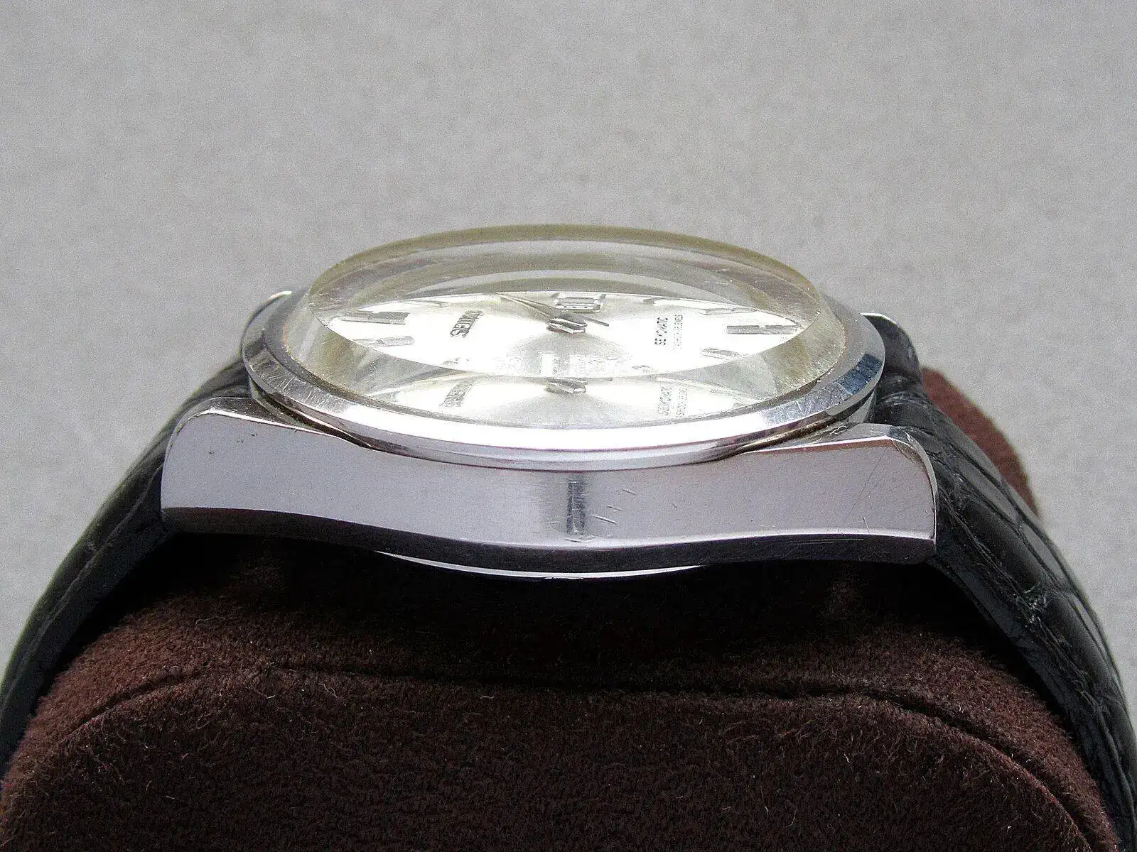

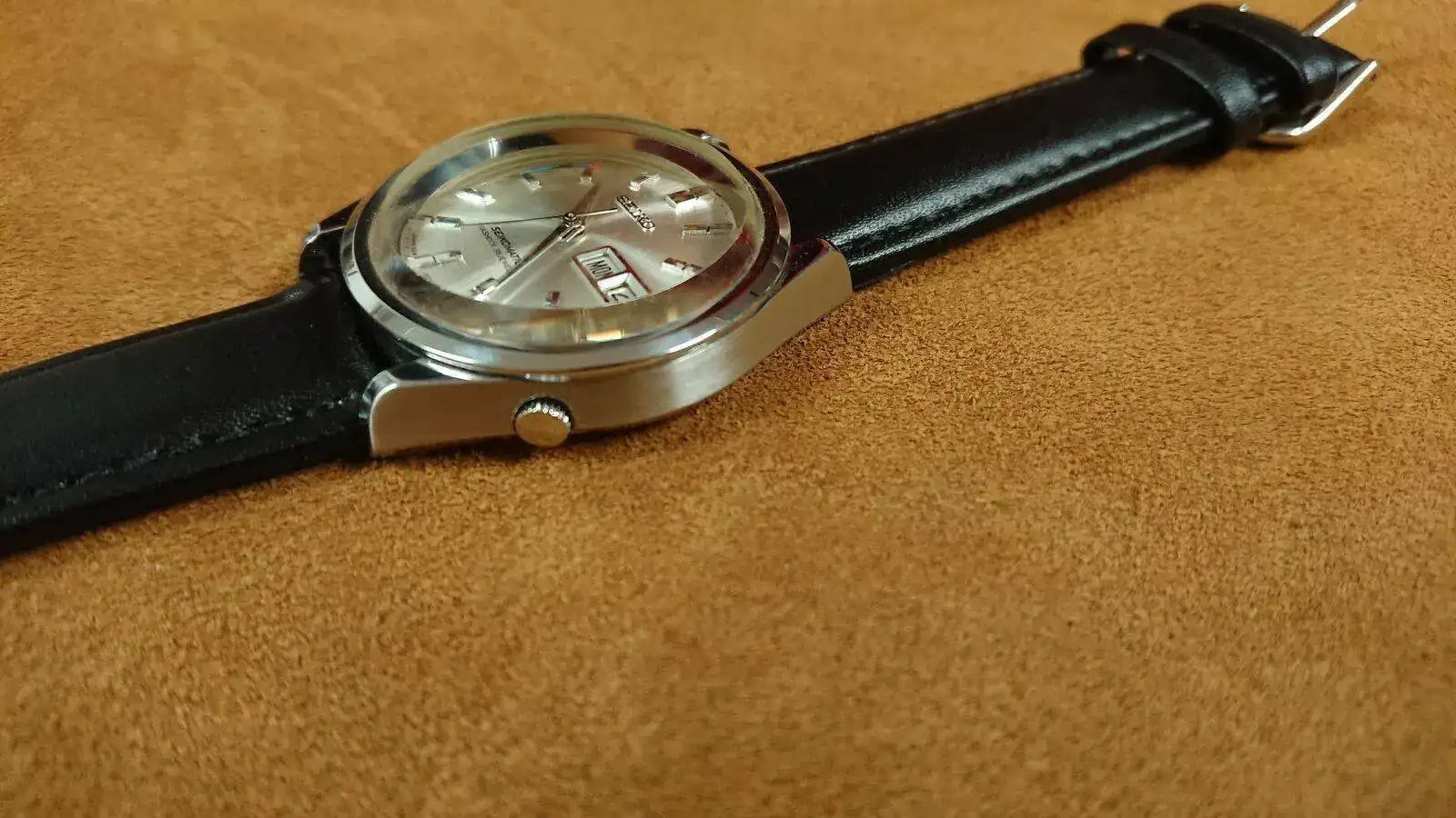

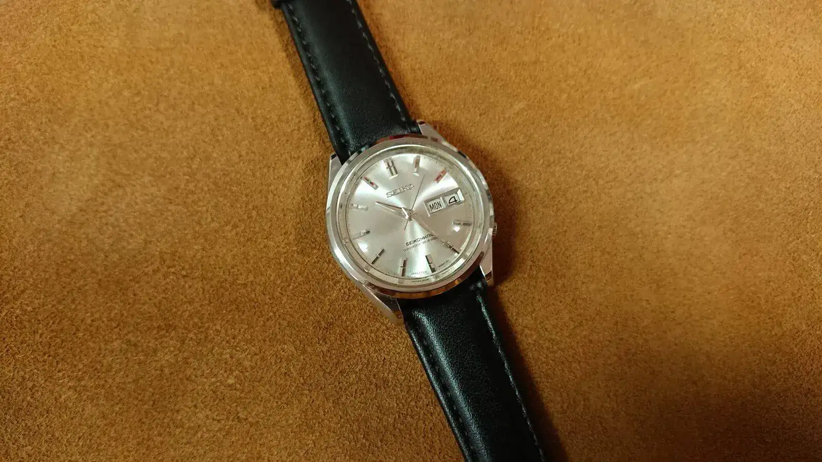

Como se puede observar, (en las fotos del antes) este seiko de origen era todo pulido, yo he querido darle un toque más contemporaneo, en mi opinión queda mejor , cepillando la zona lateral de la caja y el exterior de la tapa, quedando un patrón pulido-cepillado
Después de laborioso trabajo de desbaste, lijado, cepillado y pulido, era el turno del montaje de movimiento, coloque nuevas juntas en la corona y puse el movimiento bien atornillado, pues en principio este se movía al agitar el reloj, debido a que las pestañas que lo sujetan están mal colocadas

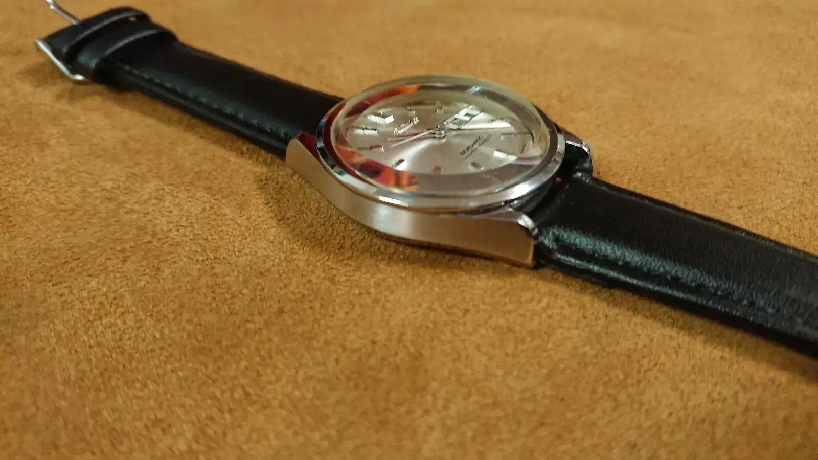

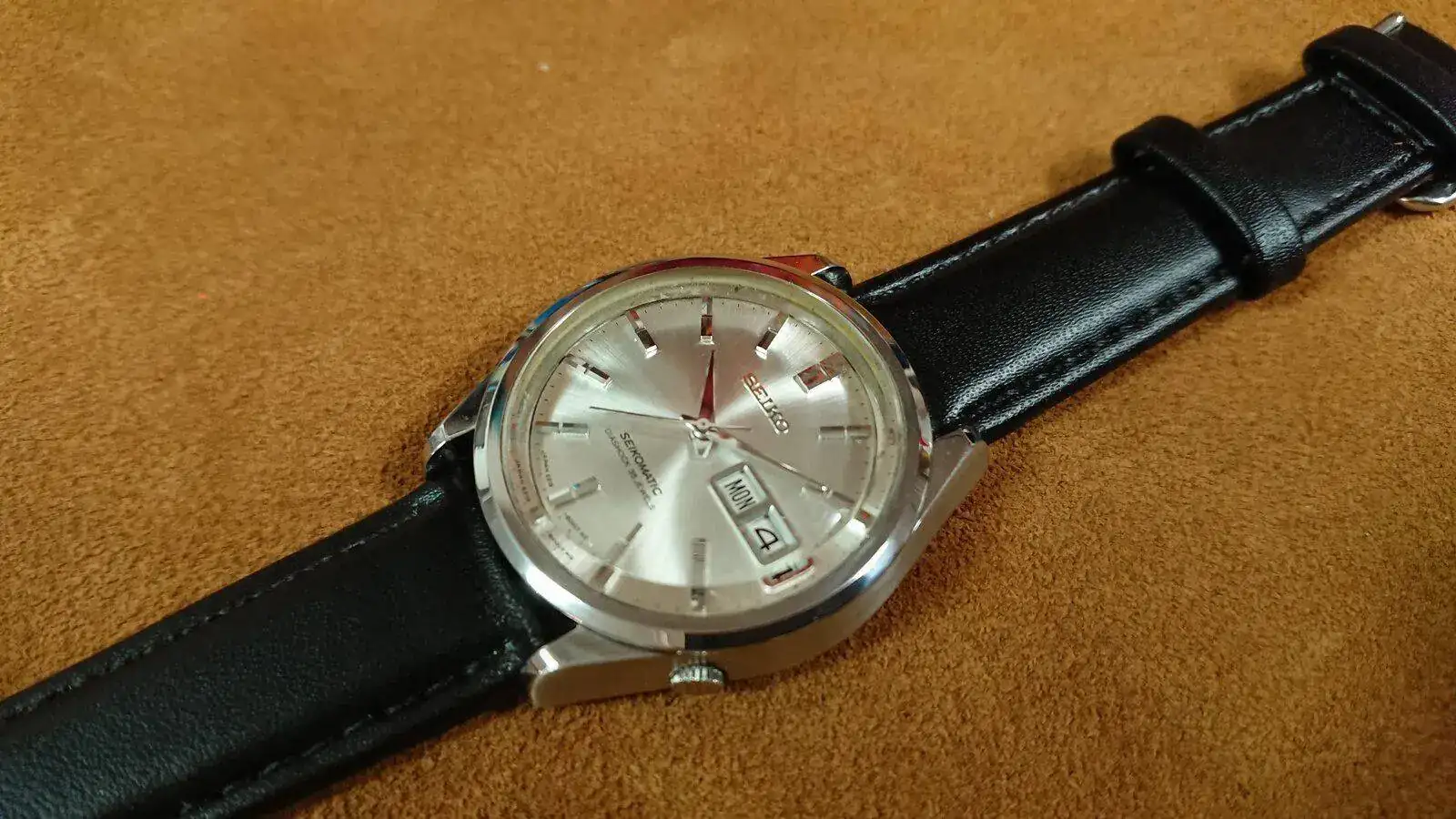

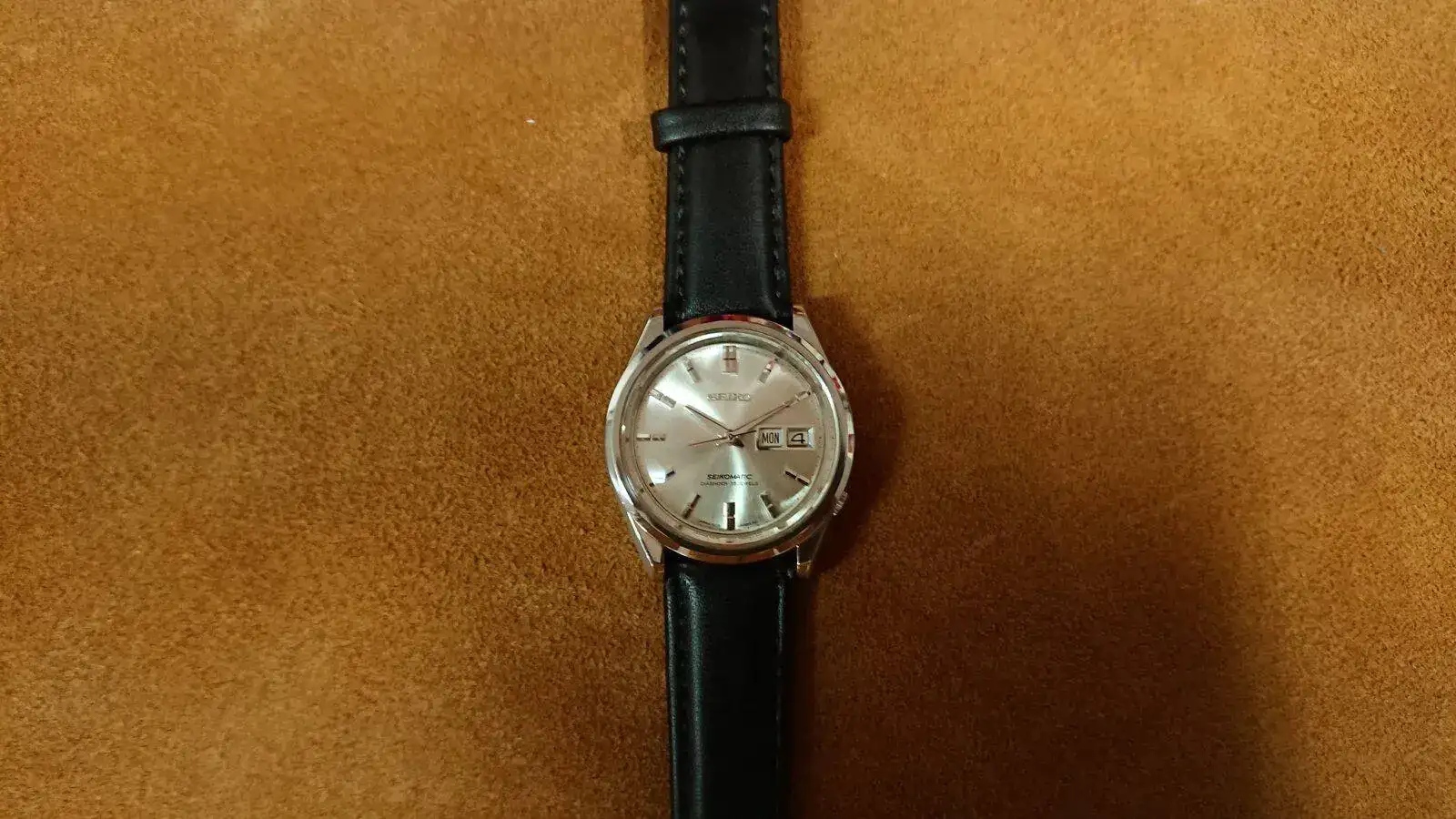

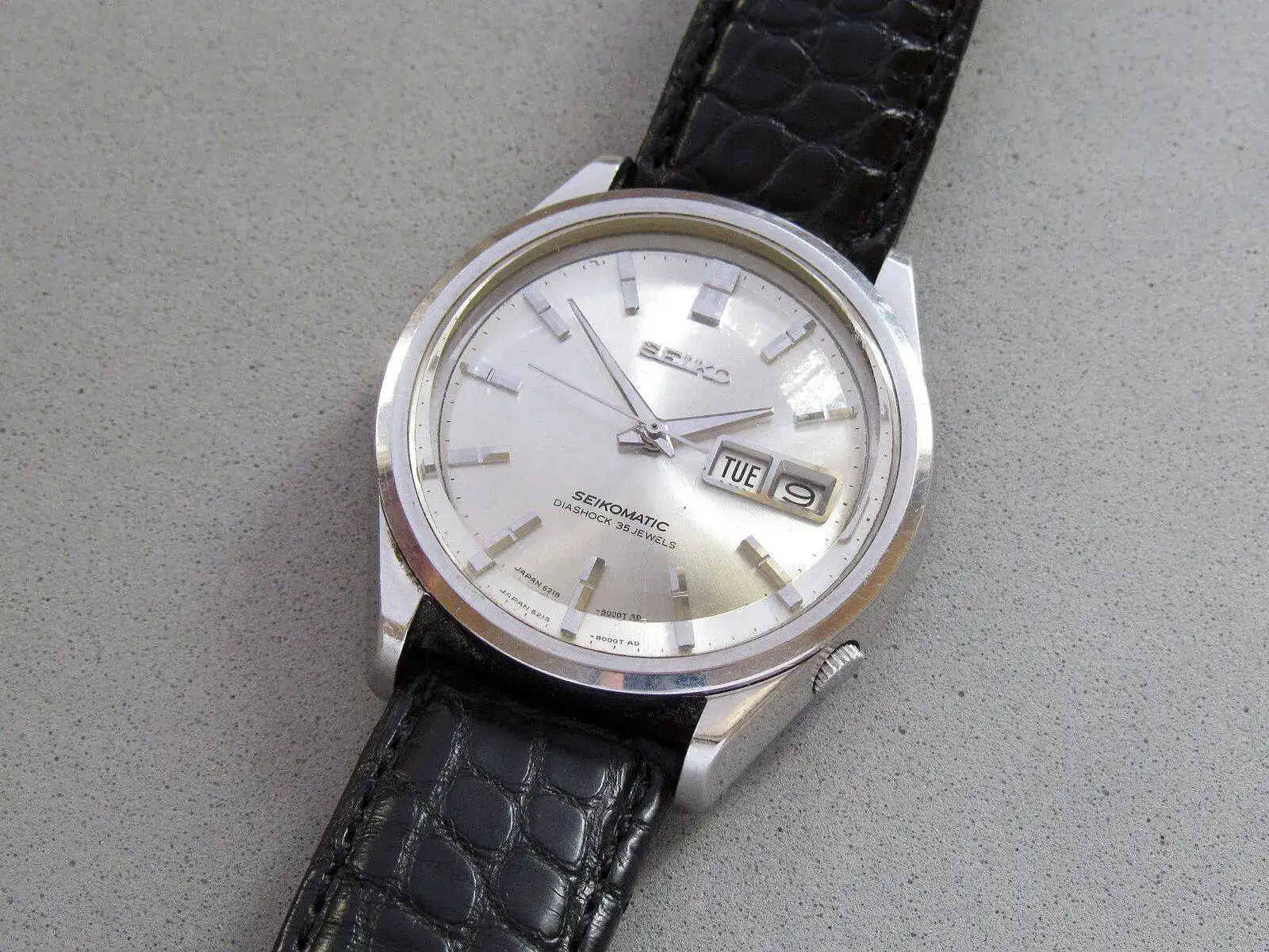

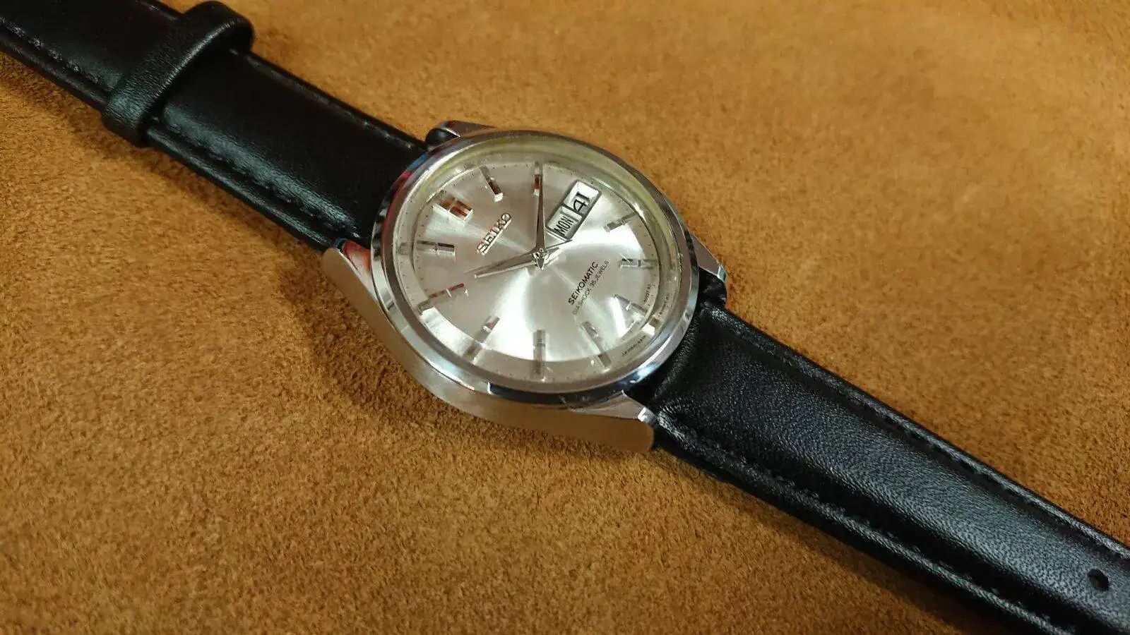

Final , espero que os guste el resultado

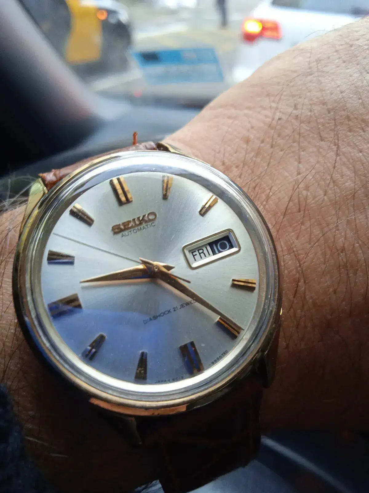

Las fotos del antes y después:
