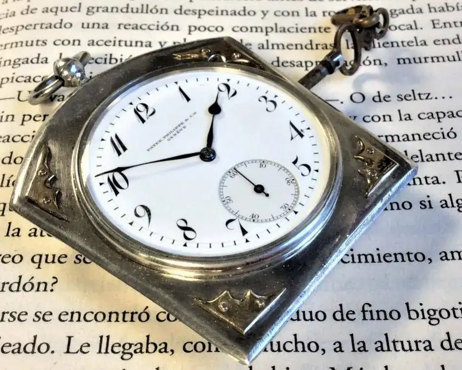

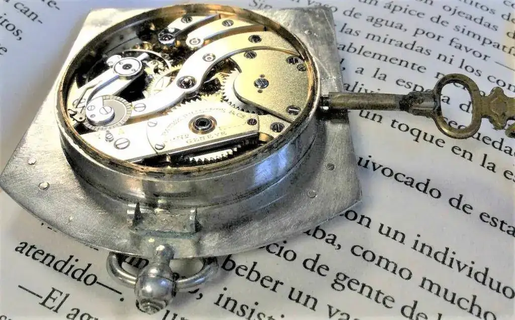

Sólo puedo aportar las imágenes. creo que será del 1910.
¿Alguien me podría aportar más datos del calibre'? Modelo, si es raro,.......ect etc
podría ser este. comprueba el tamaño

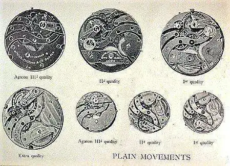

el movimiento se llama Agaton en esta configuración es la II calidad.
por el 1910 el número debería ser acerca de 150.000 - 1915 175.000
un saludo enrico
Enrico, puedes explicarnos un poco más esto de las calidades.
La calidad Extra había contrepivot con un diamante , otras cualidades que podrían tener hasta 20 rubíes. ruedas de oro 9K. volante Guillaume àncora bigote. y invar espiral.
un saludo enrico

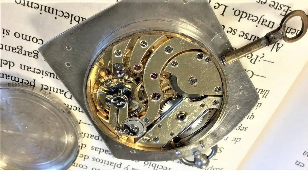

Para mí no es el mismo. Al menos en la distribución.

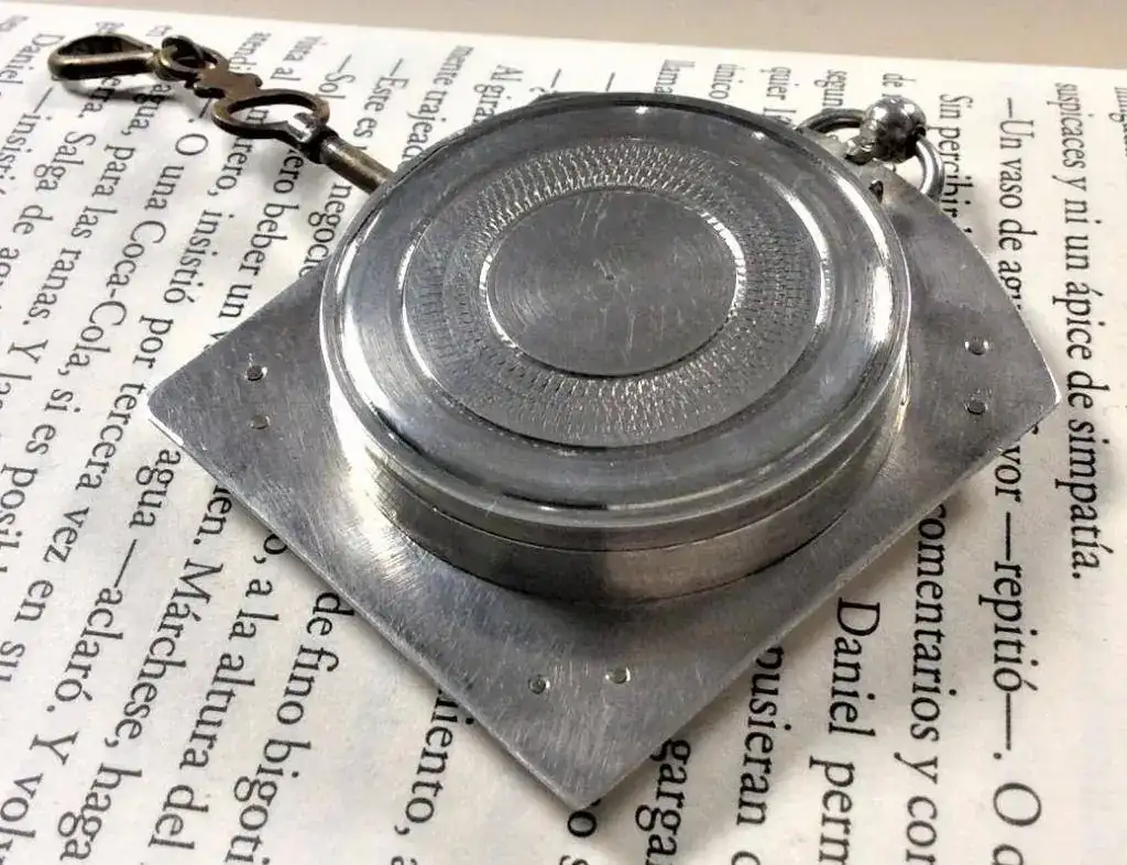

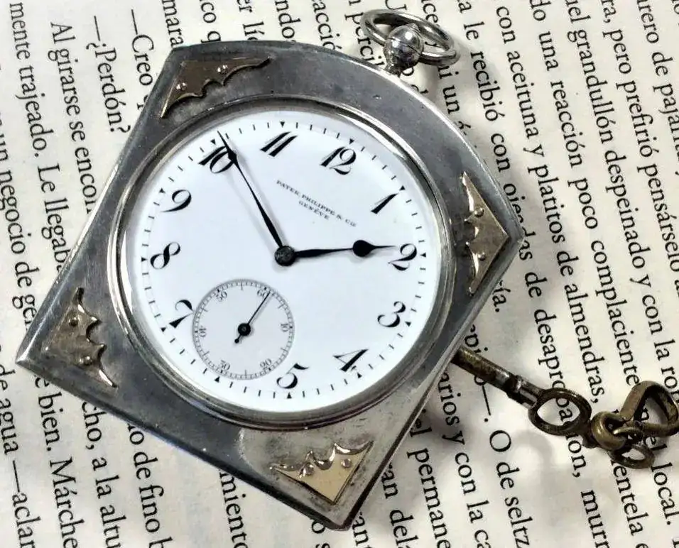

El tamaño del reloj es por la parte mas ancha 57 mm. x 50,5 mm la parte de debajo más estrecha, así que calculo que la esfera puedan ser y calibre puedan ser 40 mm
Os cuento. Me lo están ofreciendo y no se si el precio es bueno o no. Sé que de precios no se puede hablar de ello aquí, por eso si lo pudierais enfocar de otra manera, como por ejemplo "yo no pagaría más de ........por el" sería una gran ayuda.
Sé que el reloj me gusta, es todo un Patek, y lo de la caja por una parte lo hace único en todo el mundo y por otra supongo que le restara valor. Ahora bien, y por supuesto, todo depende que lo compre o no del alma de su movimiento. (160690 por lo que debe ser de 1910)
He escrito a Patek y por supuesto me ha dicho lo mismo, que la caja no es de ellos y el movimiento firmado sí, pero ya no se han mojado más, dicen que no tiene medios aquí para averiguar el tipo, modelo...etc etc (Supongo que lo que tampoco tienen son ganas, jejeje)
El reloj a mi parecer está montado en una caja que algún orfebre le realizó al calibre (es de plata y pequeñas fornituras de oro) o puede que fuera un reloj de automóvil. A mi parecer también creo que le faltaría un embellecedor en su tapa trasera ¿no? que pudiera haber quedado en el auto por no haberse podido extraer.
Por su S/N sé que debe ser de 1910/1915 y paro de contar.
Bueno amigos, alguna ayuda y/o consejo e información?

lo que dice eri231 es definitivo. el movimiento se llama Agaton en esta configuración es la II calidad.
Y no lo dudo. ¿Pero porque los pilares están distribuidos de diferente manera y forma?
¿Me lo podrías explicar?
No dudo para nada de la palabra del compañero, y le quedo super-agradecido tanto a tí como a todos y cada uno de los que me aporte algo de info al respecto, pero comprenderás que como respuesta no puedo admitir un "lo que dice eri231 es definitivo" sin una posterior explicación al respecto, ya que entonces no aprendería nunca nada.
Venga, la espero.
un saludo enrico
eri231 gracias por la información.
Nos has hablado de la calidad extra, pero si el movimiento es un AGATA II calidad
¿Nos podrías hablar de las cualidades de la misma y de que se componía?

No obstante si lo que encuentras extraño es que los puentes no siguen todos la misma dirección, esto es debido a que uno es "open-face" y el otro "hunter". En todo caso si alguno lo sabe explicar mejor , le pido que lo haga.
timerglass, si me conocieras sabrías que yo no tengo ni idea de relojes, razón por lo que ya no puedo aportar nada más. Hasta aquí he llegado con mi voluntad de ayuda. En cambio Eri231, es un consumado participante en foros internacionales y yo doy veracidad a sus opiniones.

he recuperado una info que tenía guardada.
En todos los casos de estos calibres se ve inverso porque Ranfft aclara:
es Open Face, o sea Lepine, o sea la tige a las 12hs.
savonette, o sea hunter, o sea con tapa en el frente,
lo que quiere decir que la tige está a las 3 hs.
En ambos modelos de un mismo calibre -Lepine y Savonette-
se caracteriza por tener la construcción de carga "al revés" o sea invertido horizontalmente.
Y también esto se puede ver en toda la parte del remontuar,
que es exactamente igual pero invertida horizontalmente.
