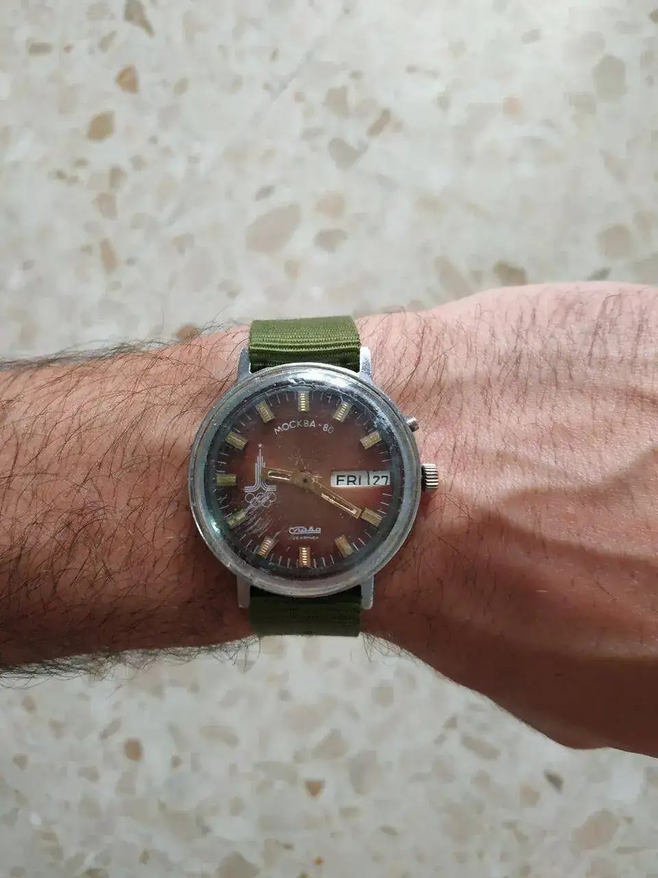

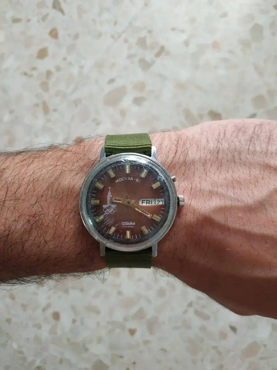

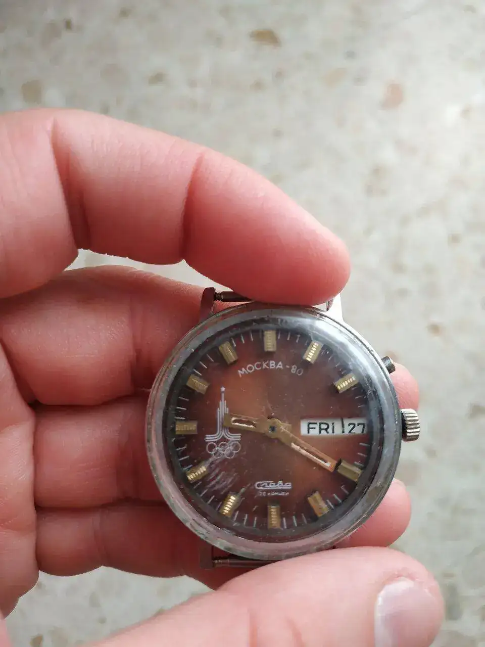

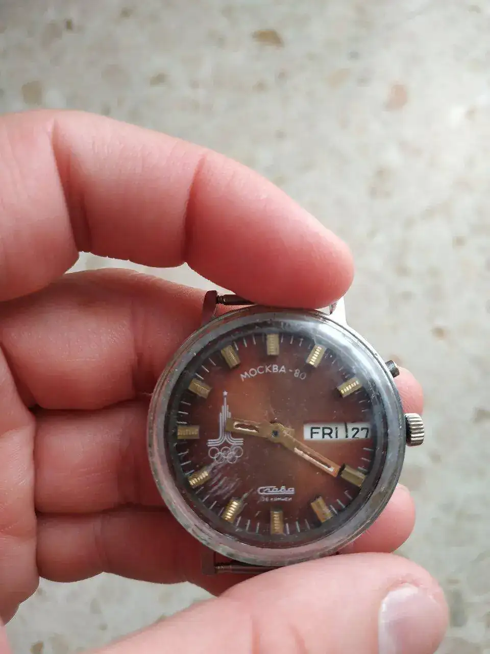

Pues eso, estoy desganado, cansado de la vida, pero para pasar olímpicamente de todo hace falta un buen reloj, como este de las olimpiadas de Moscú:
Mi instinto básico me dice que esa rueda de día de semana es franken, no tiene segundero y hace falta cambiar el cristal, pero dándole cuerda funciona, así que espero que sea fácil de recuperar.

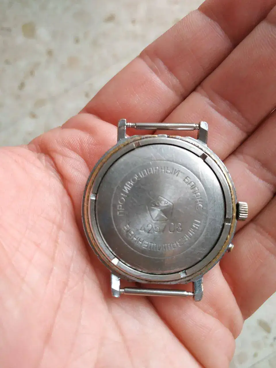

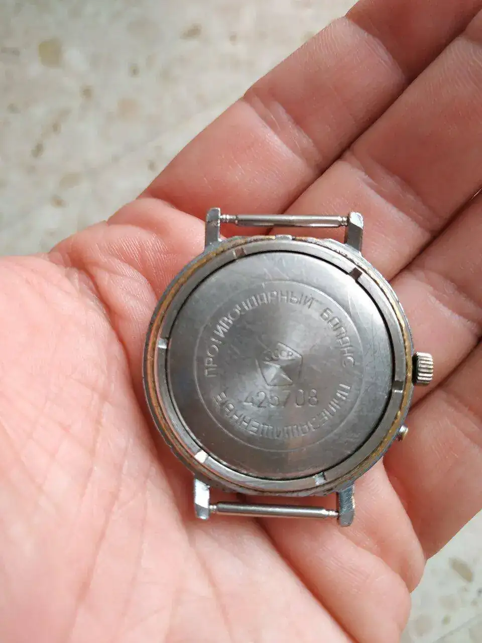

¿Alguien sabría decirme qué pone por detrás?

Atrás pone "Creado para los que pasan olímpicamente de todo" luego el cccp y el 425708 🙃
Ahora en serio, muy chulo, espero que lo recuperes del todo, yo tampoco creo que sea dificil, seguro que comparte calibre, cristal y demás cosas con bastantes más modelos de allá.
Ver el archivos adjunto 2638338
Ver el archivos adjunto 2638339
Ver el archivos adjunto 2638340

Para pasar olímpicamente pero de forma literal😁.
Muy chulo. El cristal igual con un buen pulido queda bien

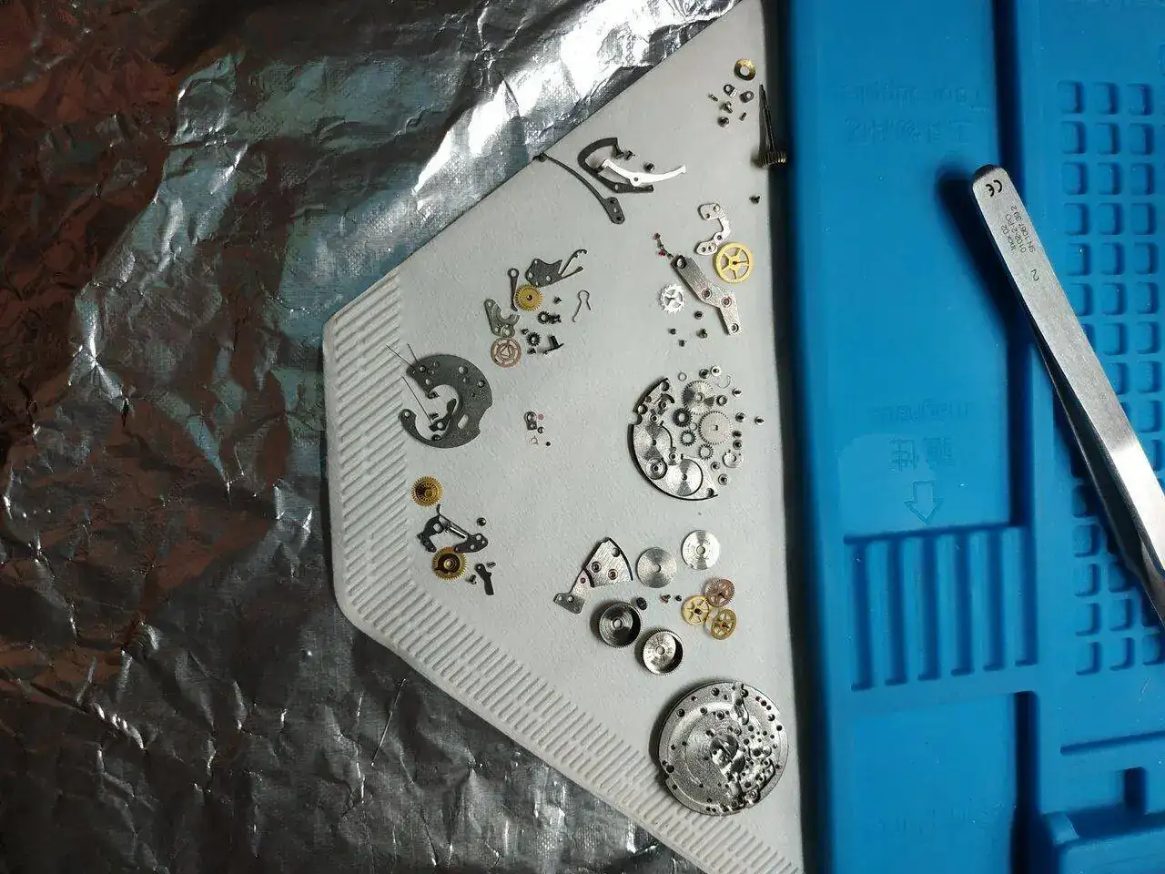

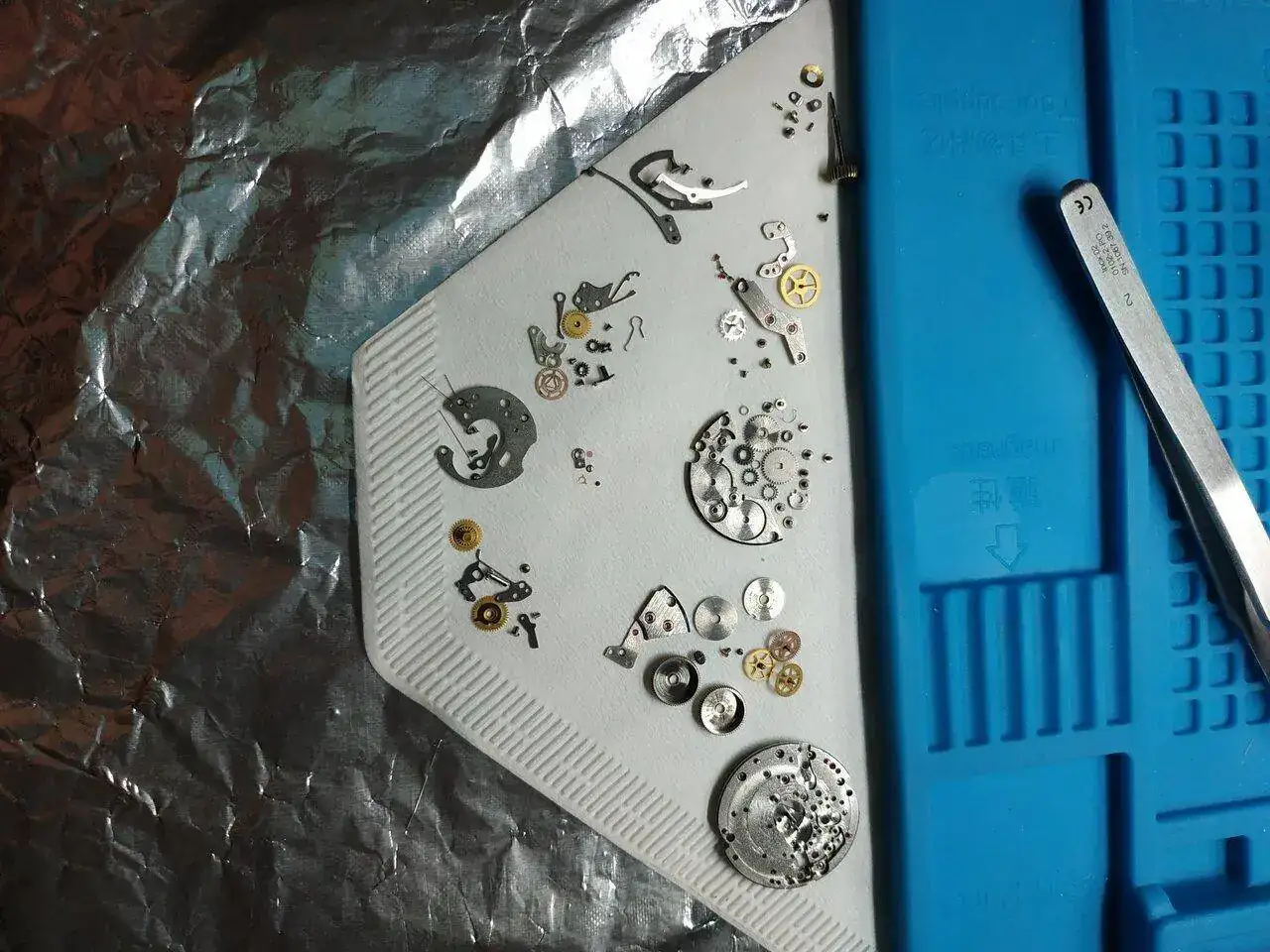

Lo he desmontado:
Es más complejo de lo que pensaba, viniendo de Pobeda de cuerda, meterse en un Slava day-date con doble barrilete... En fin, se aprende por las malas.

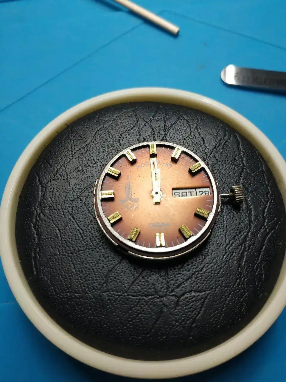

Y por cierto, pedazo índices aplicado en el dial:

En la tapa pone: противоударные баланс пылезшишенные que significa balanza a prueba de golpes y a prueba de polvo, me faltan conocimientos relojeros para traducirlo bien pero vamos, en inglés sería "shockproof balance" y abajo "dustproof", si no me equivoco
Reacciones: Nahrein
Gracias 🙂
Lo que dices me cuadra con las características del reloj.

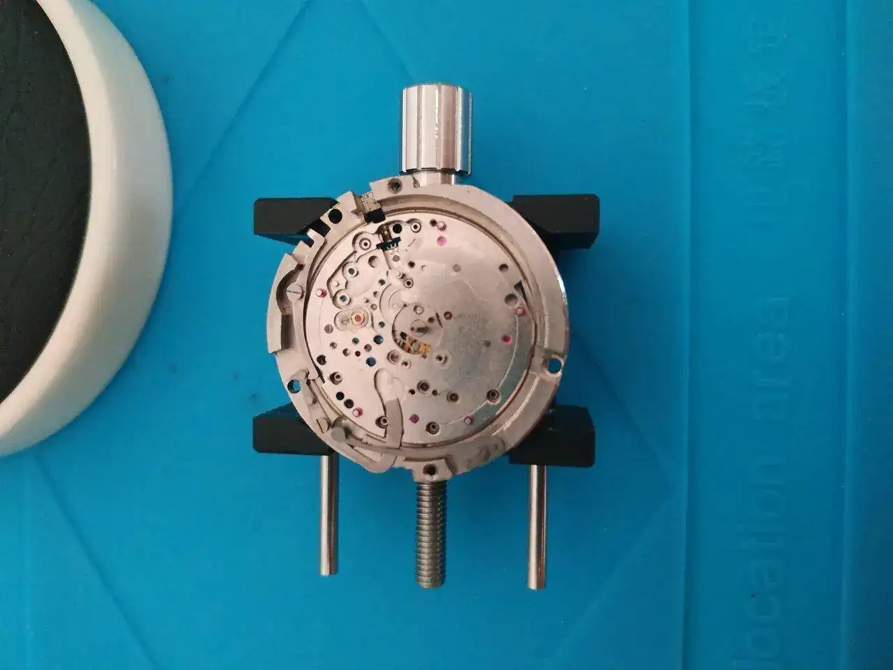

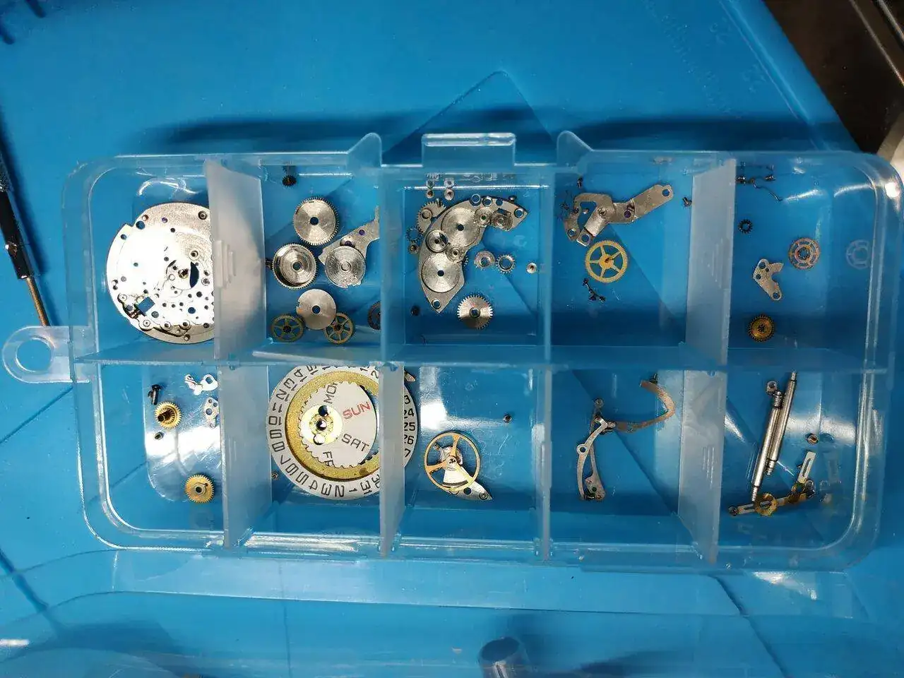

Primer paso de la limpieza: gasolina de mechero. Había mierda a punta pala.
