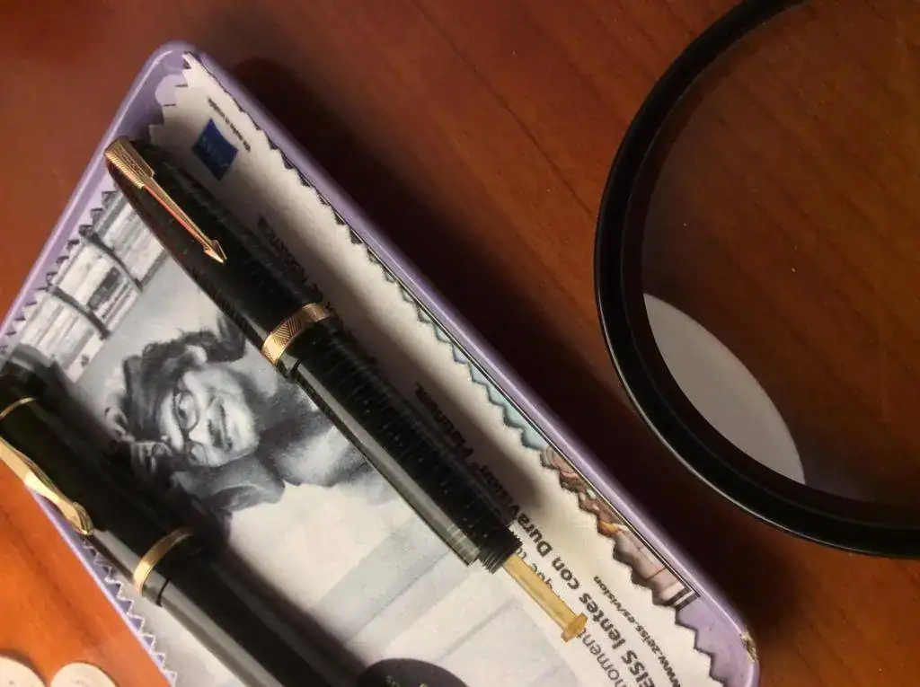

Bueno, buen taladro le han hecho, este modelo es un clásico de las Duofold fabricadas en Newhaven, por eso la N en el plumín, el clip se corresponde con esos modelos, el modelo es de mecanismo press buttom - pulsar el botón - al pulsar el botón cromado, empuja la palanca y esta se arquea presionando el saco, se suelta y la palanca vuelve a su posición y succiona fluido, normalmente la palanca suele estar encajada en el mecanismo aunque este se puede sacar desenroscando con la herramienta adecuada pero no es necesario, si se tiene la palanca adecuada y es muy probable que la tenga incorporada, solo hay que procurar que encaje en el final (dentro del barril hacia el botón cromado que la recibe) y meter la sección con el saco puesto (con talco espolvoreado) teniendo e cuenta que la palanca tiene que tener el lado que se arquea hacia el interior ......

Foto
Perdona pero me he liado con la otra (nunca mejor dicho) y no he podido pasaros una foto de la Parker perdonar y saludos
