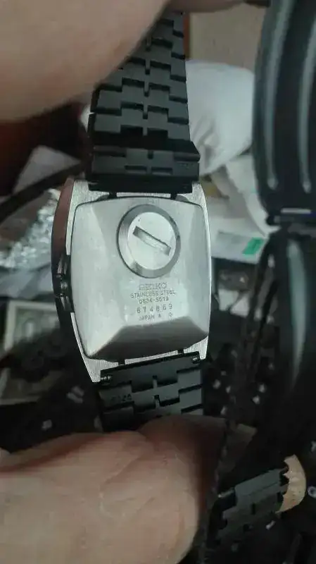

Creo que le llaman, según me dijeron, James Bond IMG_20180621_193023.webpIMG_20180621_193117.webpIMG_20180621_193039.webp

UN 0634-5019. El tanque de Seiko. Tienes nada más y nada menos que un reloj equipado con el primer movimiento con cronógrafo ddigital de la historia.
Lástima que no te funcione, externamente está en un estado casi perfecto.

Bueno, y quién dijo que no funciona. El reloj es nuevo, sin estrenar, pero supongo que le tendré que poner una pila.
Mañana se la pongo y os lo muestro.

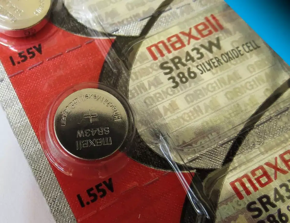

Lleva una 386 o SR43W. Tiene que ser de óxido de plata, no alcalina. Como esta:
La puedes cambiar tu sin relojero, es muy fácil ya que no hay que abrir la tapa trasera

Bueno, pues al final no la tenia y me dió una 386 pero alcalina, por probar, ya compraré la buena. El caso que no enciende, no creo que sea por la calidad de la pila, el caso es que, mirándolo detenidamente, en la parte interior de la corona de nota un poco de oxido verde.
Mal asunto, verdad compañeros. Supongo que no será complicado desmontarlo, al menos para limpiar ese oxido.
