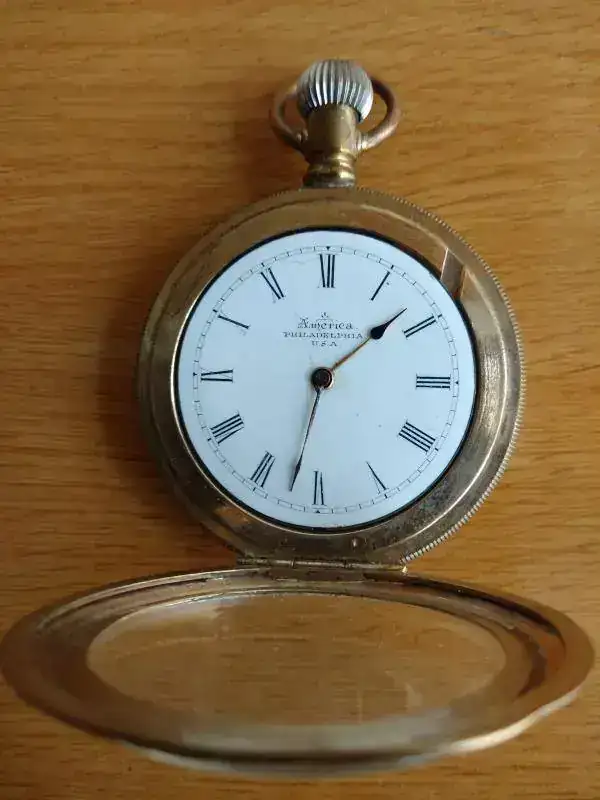

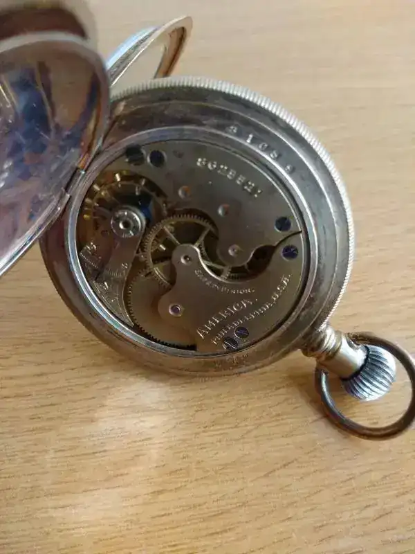

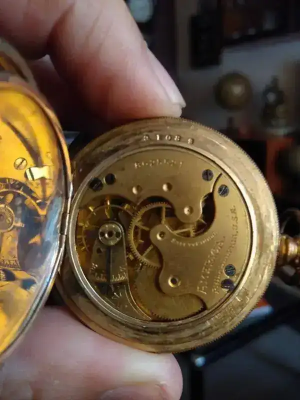

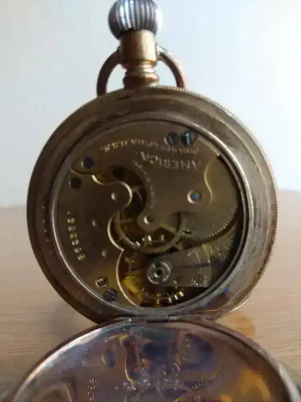

Hola a tod@s: Parecer parece un Waltham pero tanto en la esfera como en el movimiento solo aparece America, Philadelphia, u.s.a. Hizo Waltham relojes firmados con solo America o es otra fabrica instalada también en Philadelphia?
y con referencia a la caja, puede no ser la original? No se si se ve bien en las fotos pero tiene una pequeña hendidura a las 2 como si fuese para una lengüeta de poner la hora (tengo un longines que la lleva)
Por ahora no tengo datos. De dónde sacas alguna relación con American Waltham (Massachussets)? No distingo bien el numero de serie.
Adjunto la relación de fabricantes americanos. No encuentro nada como América Philadelphia : https://pocketwatchdatabase.com/guide/companies
Es normal que la caja tenga el hueco para lever aunque el reloj carezca de él: Lo normal en EEUU en la época era que se fabricasen movimientos o cajas; nunca las dos cosas a la vez, por lo que esa caja estaba hecha para ser usada en cualquier calibre de su tamaño.

es un Elgin model 3
un saludo enrico
Señores, confieso que voy perdido. Tengo la duda de que el reloj de Orzan sea realmente de marca Philadelphia, dado que los dos América que veo en éste hilo distan mucho en calidad de los Philadelphia de Pocketwatchdatabase. Poquito a poco iremos viendo, pero tengo la intuición de que ese no es buen camino a seguir.
Por otro lado también cabe decir que Philadelphia (fabricante de calibres) no tiene nada que ver con Philadelphia Watch Case.
Pues la cosa parece que queda así : Elgin 177 del año 1900, marcado para (???) como América, Philadelphia.
