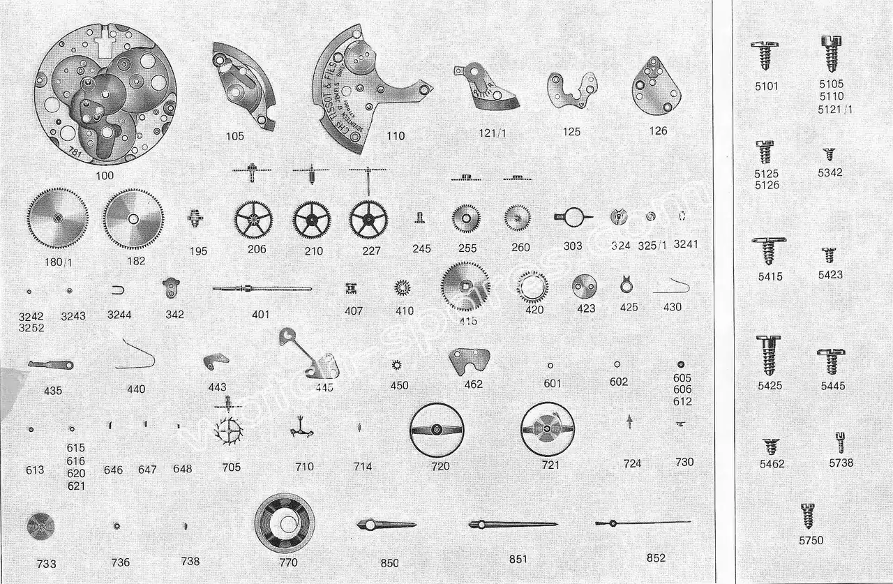

Hola, no se como se llama este pieza, se ve en foto referencia 260.
Gracias adelante !
¡Hola!
Esa rueda es la de minutería o de minutos. Es la parte débil de todos los Tissot 78X y anda escasa por la red por eso mismo: se rompe con suma facilidad en cuanto la cuadratura se pone algo dura. Y al ser escasa es cara. Si al poner en hora ves que no va suave no lo fuerces nunca, hay que llevar a engrasar la cuadratura inmediatamente.
Que tengas suerte en su búsqueda.

Es para un amigo , ahora me dicho que calibre exacto es un 2481 , el piensa que son compatibles .
Encontrado un 2451 entero , si tenemos suerte , misión completa.
