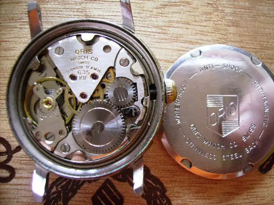

Hola Fernando y demás compañeros. Ya que tocais el tema del
sistema antichoque KIF. Aquí os dejo una fotico del calibre 635 KIF
de Oris.
Saludos,
Tony
    64,3 KB · Visitas: 106
