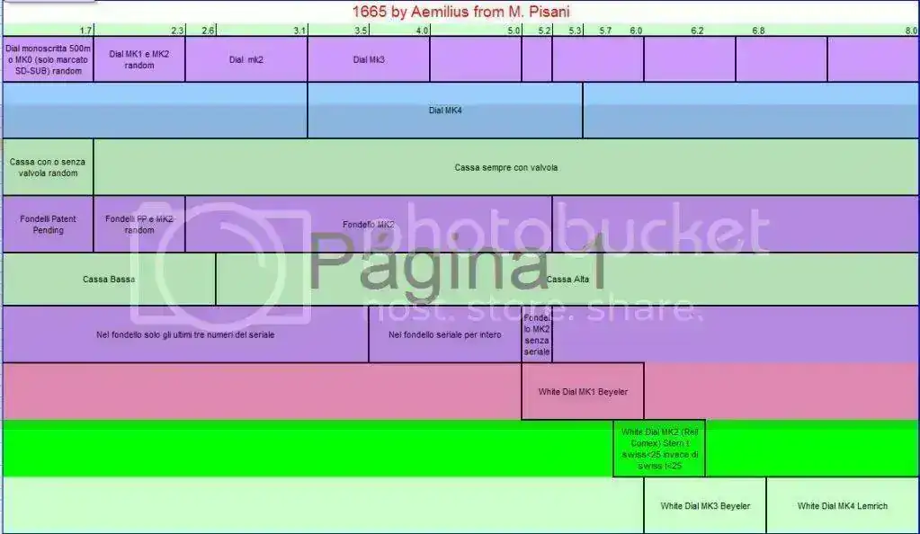

la verdad es que me conozco bien el trabajo de pisani y sobre la clasificacion de los marks, ya que esa misma tabla se basa en su experiencia comparada ademas con otros usuarios del foro italiano "Orologi & Passioni" (del cual marcello pisani es un usuario... y yo tambien). Te dejo una tabla con algo mas de informacion (esta' en excel y no se como subirla aqui. adjunto el jpeg):
