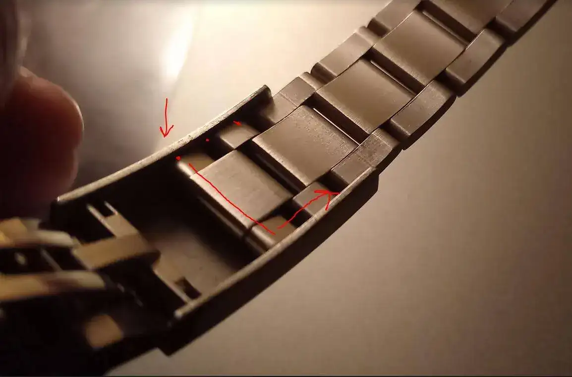

Tambien tengo que cambiar el pasador en la hebilla, hay tres agujeros, ................pero no llego al pasador. De fuera no hay agujeros.
Hay un truco para sacarlo o cambiar el agujero ???? En el ultimo eslabon no hay ningun hueco para llegar al pasador?

Hay que abrir la extensión, ahí se va a ver una zona con una hendidura pequeña en una parte solamente, con un desarmador plano y mucha destreza botar el pin y recorrer el eslabón hacia el agujero interior, terrible y difícil, me pasó con uno y hasta el pin se desarmo.
Voy a buscar el vídeo.

Muchas gracias Claudigato, ya lo tengo. Va un poco duro y ayer tenia miedo de romperlo.
Que facil eran los Rolex de antes con el dibujo en la hebilla, apretando el pasador con un palillo de fuera y meterlo en otro agujero.
