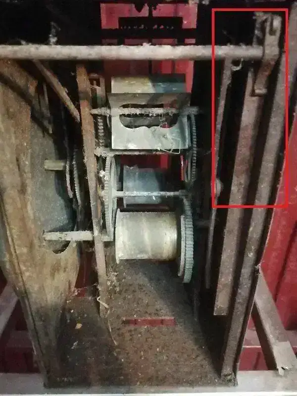

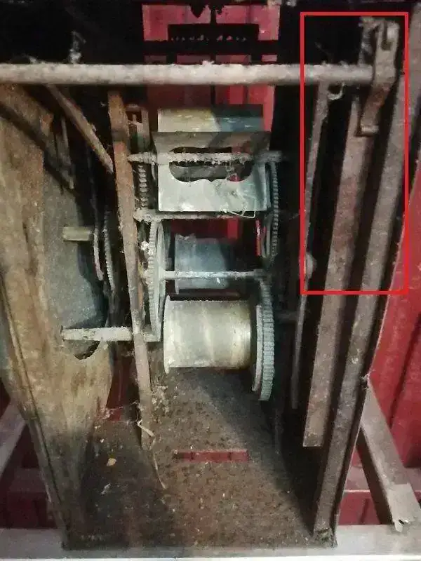

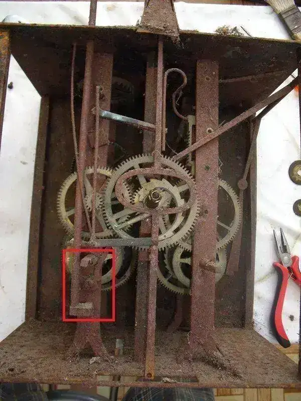

Hola a todos:
Pues me he picado con esto de los relojes Morez. Me ha encantado recuperar el reloj anterior y ahora me he metido con este otro.
Sin embargo observo en su mecanismo algunas piezas que no había visto con anterioridad, y que recuadro en rojo para ver si alguien me puede decir su nombre y su función.
Gracias de antemano.

Buenas tardes, este es mucho más antiguo que el otro, lo primero que has señalado es el resorte de la sonería, en el otro que pusiste tenia contrapeso, en el otro recuadro marcas el martillo de las medias horas, en el otro usa el mismo martillo para horas y medias, este tiene uno para las horas y otro para las medias.
Hola Jabito:
Entendido perfectamente.
Gracias por la explicación.
