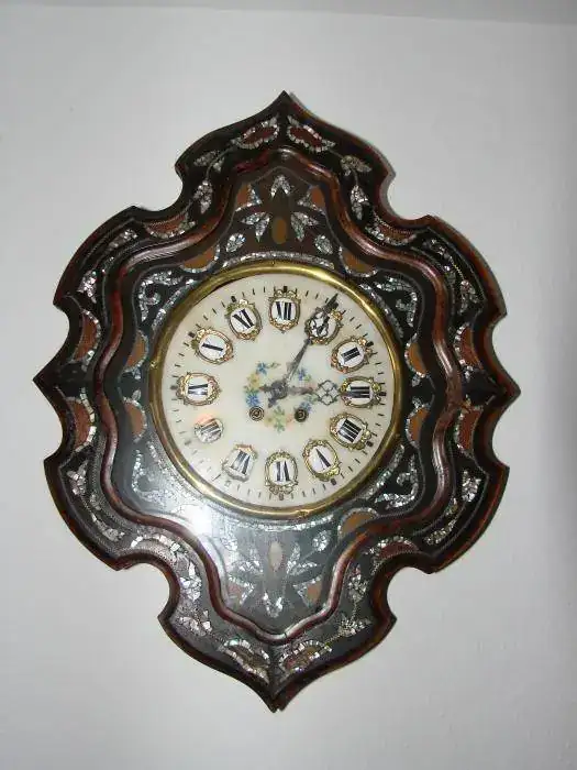

hola que tal
aqui os presento mi ojo de buey que esta recien montado, aun ando afinandolo en lo poco que se...lo compre en francia y me llego rota la esfera de alabastro en mil pedazos..y la madera estaba bastante apolillada, le he dado un tratamiento antipolillas....lo he montado y funciona!

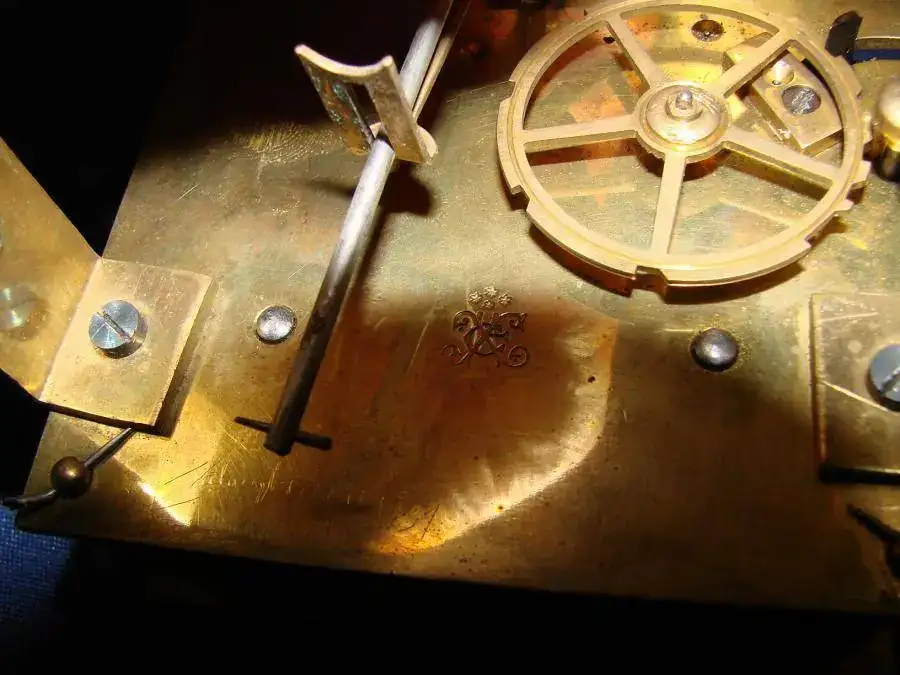

mencionar que de los numeros uno esta echo polvo y le falta el cerquillo ademas otro cerquillo es diferente resulta que es un jappy freres como me indica jmartin GRACIAS, tengo dos maquinas paris jappy..pero son medalla de ..y el estampillado es distinto
lo he colocado frente a la puerta de entrada de la casa
añadir que un carpintero hubo de poner una tabica que llego rota y como la madera estaba en tan malas condiciones puso una pieza nueva en la zona de la bisagra..la puerta estaba arrancada..
mi gozo en un pozo..va exacto!
pd..solo me ha dejado cargar 2 fotos intentare subir mas en otro momento, he intentado de nuevo cargar mas fotos pero siempre da error no se que pasara
un saludo
jaime

Hermoso ejemplar. Gracias por mostrarlo.
La firma parece ser de Jappy Freres, de la localidad francesa de Beaucourt.
me parece una maravilla, ¿que utilizas para la polilla?, disfrutalo.

francamente hay tanta variedad de modelos de ojo...que me resultaba imposible decidirme por uno...hasta que vi este
el tratamiento directamente sobre el agujero meto xilamon matacarcomas en spray que viene con una canula...por todos los aujeros visibles, tambien se puede hacer por el metodo tradicional mas engorroso que es con una jeringilla con aguja
ademas le doy una o dos manos de xilamon fondo a brocha o pincel segun si es madera a poro abierto o esta pintada, es incoloro aunque oscurece un poco..lo hecho asi por sistema en todos los objetos de madera antiguos susceptibles de tener o ser atacadas, incluido los 4 relojes de pared madera y uno de pie..( el otro es un comtoise o morez metalico )
despues se puede tapar con cera los agujeros y dar un barniz estas dos ultimas operaciones son opcionales..lo de tapar es un tema a considerar ya que quizas sea aconsejable no hacerlo o hacerlo parcialmente...o totalmente segun gustos y casos
en este caso que eran bastantes los he dejado tal cual y con una capa fina de barniz
