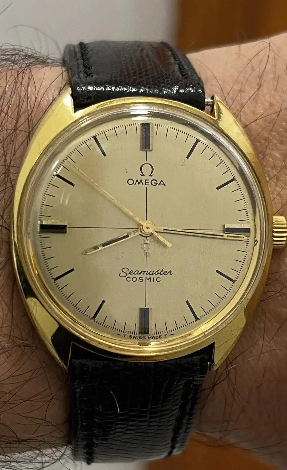

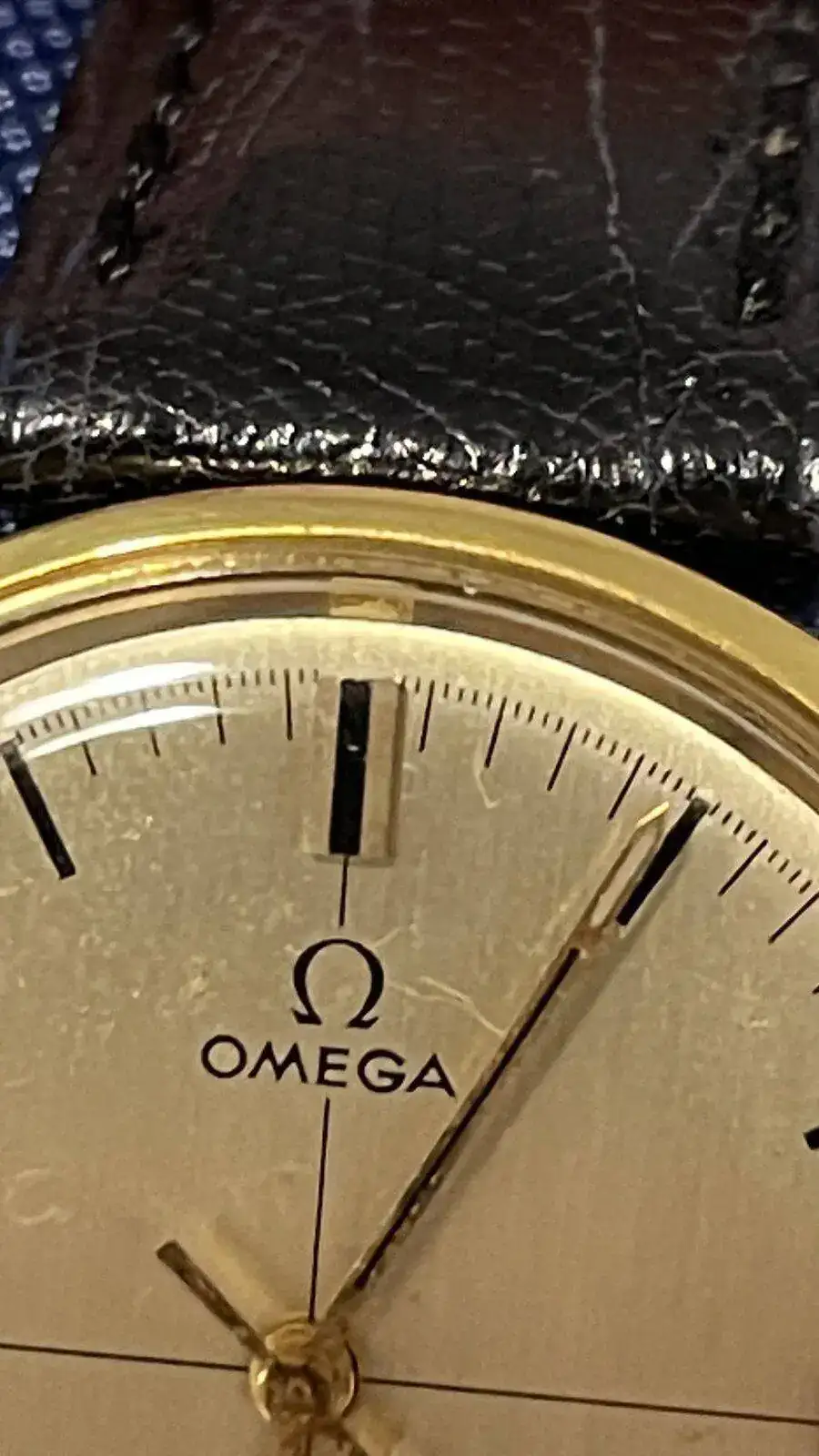

Pues eso vuestra opinión busco , ¿restaurarías esta esfera o la dejarías tal cual? , no se si es original o repintada . Muchas gracias a todos . 😄

Es original y eso no te lo repintan ni parecido, para empezar. Para seguir no la veo mal, un par de detalles pero sin importancia. Y si no te aguantas con ellos, busca una esfera en buen estado para sustituirla, pero restaurarla no, porque sería peor el remedio que la enfermedad.
Muy bonito Cosmic, por cierto. Déjate de restaurar y ponle una correa de su medida, eso sí ;-)

Seguro que no es repintada? , jamás he visto otro Cosmic en la que una de las “patas” de la M se prolongue en la divisoria de la esfera.

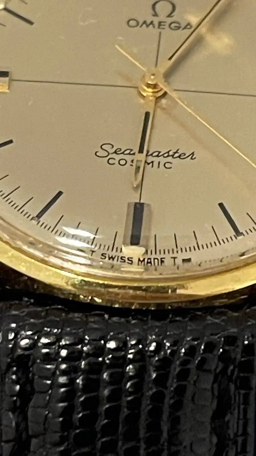

Como se trata de opinar, desde mi punto de vista está muy bien restaurada, pero al fin y al cabo restaurada. La restauración perfecta no existe, y ésta también tiene sus fallos. Además de la fatal coincidencia de de la M con la divisoria de la esfera, como comentas, yo aprecio algún fallejo más.
En una esfera original Omega nunca verás dos rayitas a la izquierda del índice y una a la derecha.
Con el índice de las seis pasa algo parecido, y además la grafía del SWISS MADE no está del todo conseguida.
También faltan los puntos de lumen de los índices. Sólo veo el de las 10, y es nuevo. O se les olvidó continuar o pensaron que ponerlos todos no iba a quedar bien.

Totalmente de acuerdo contigo y con Kike. Ayer no me paré a mirar detenidamente y me dejé guiar del golpe de vista :ops: El tono conseguido y la limpieza de los trazos me llevó a confiar sin fijarme bien... Es una restauración bastante buena, aunque con esos falletes que parecen inevitables de una u otra forma. La coincidencia de la M hace especialmente apreciable el descentrado del 'Cosmic' y está también lo que bien señala Kike...
Con todo, gratamente sorprendida con la calidad de las tipografías y trazos de esta restauración :yes:
Así las cosas, mi respuesta sigue siendo que no la llevaría a restaurar, porque creo difícil que lo te la hagan mejor, pero sí me pondría en modo búsqueda para localizar una original. Manías mías :pardon:

Muy bien repintá, dudo muchísimo que pueda mejorarse esta restauración ya vintage con otra encima. Buscar una original o dejarla tal cual es lo único con sentido.

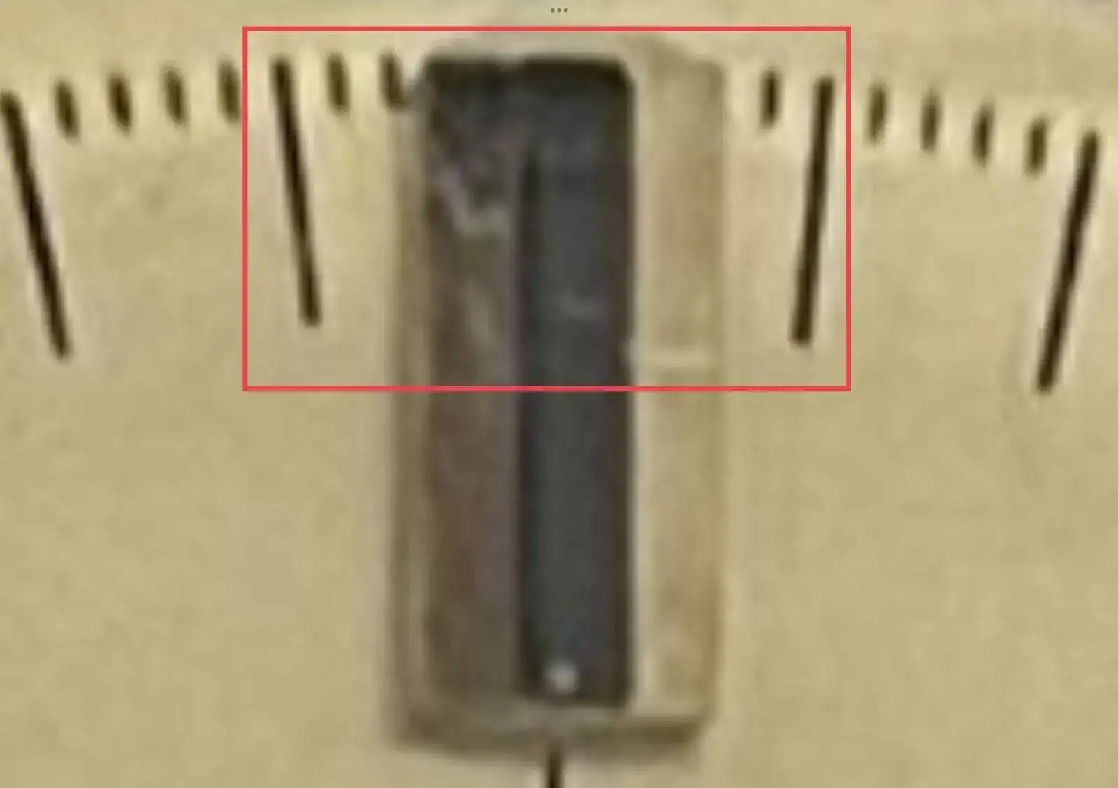

Kike, en defensa del restaurador, debo decir que creo que esas marcas a las 12 y a las 6 si que están, solo que en la foto, el reloj está ligeramente girado, y el taco del índice hace sombra de la rayita del seg 1 y 3/4 y el seg 29 y 2/4.
Eso sí, al que quitó las agujas y marcó la esfera, había que darle una samanta de palos .....::bxd::
Pero vamos, que tenemos que tirar de superzoom para encontrarle defectos, señal de una buena restauración. Yo tampoco lo tocaba, garantizado que queda peor.
Reacciones: AbderramanII, KIKEMORGAN, Usuario eliminado 105032 y 2 más

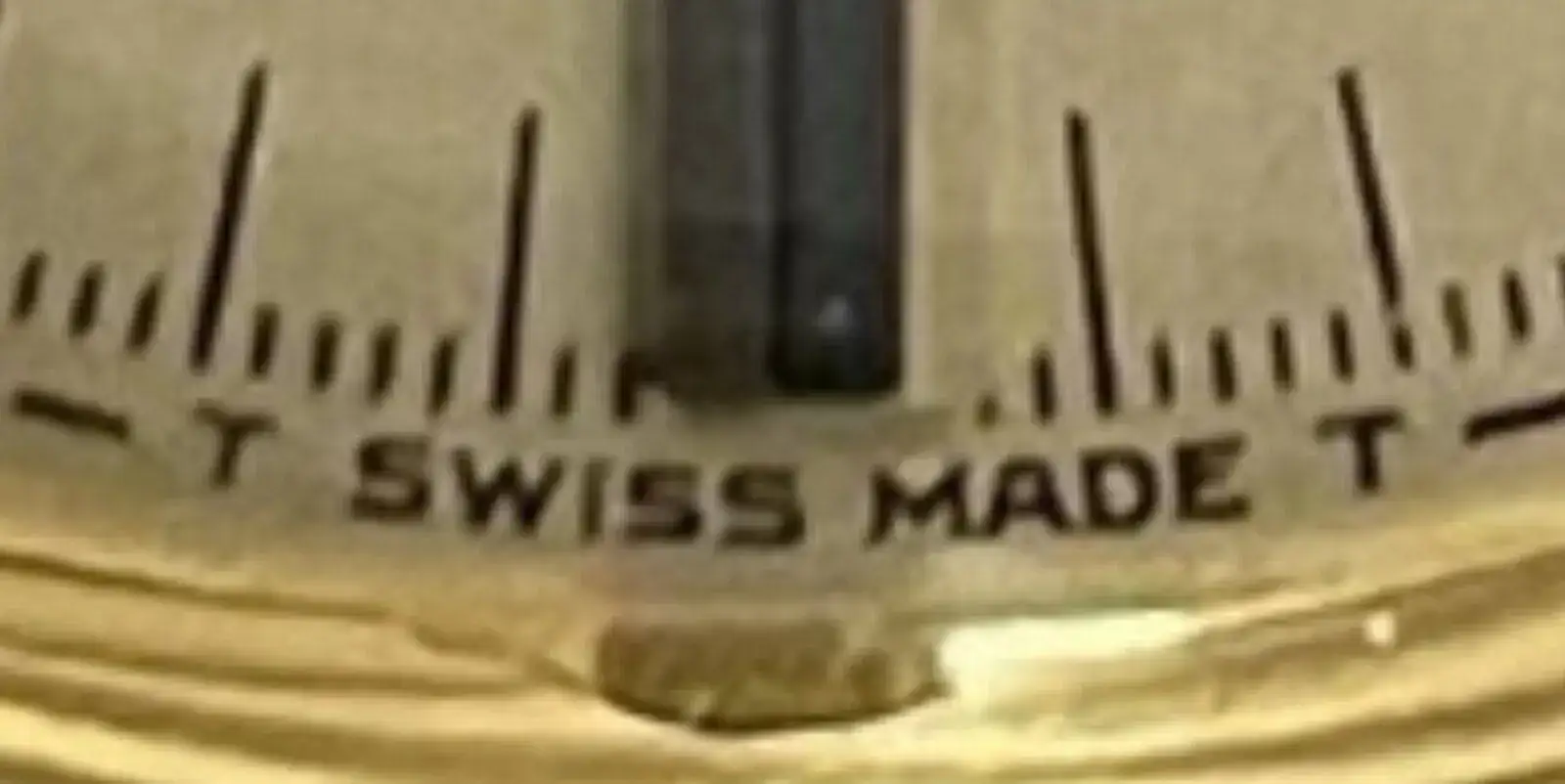

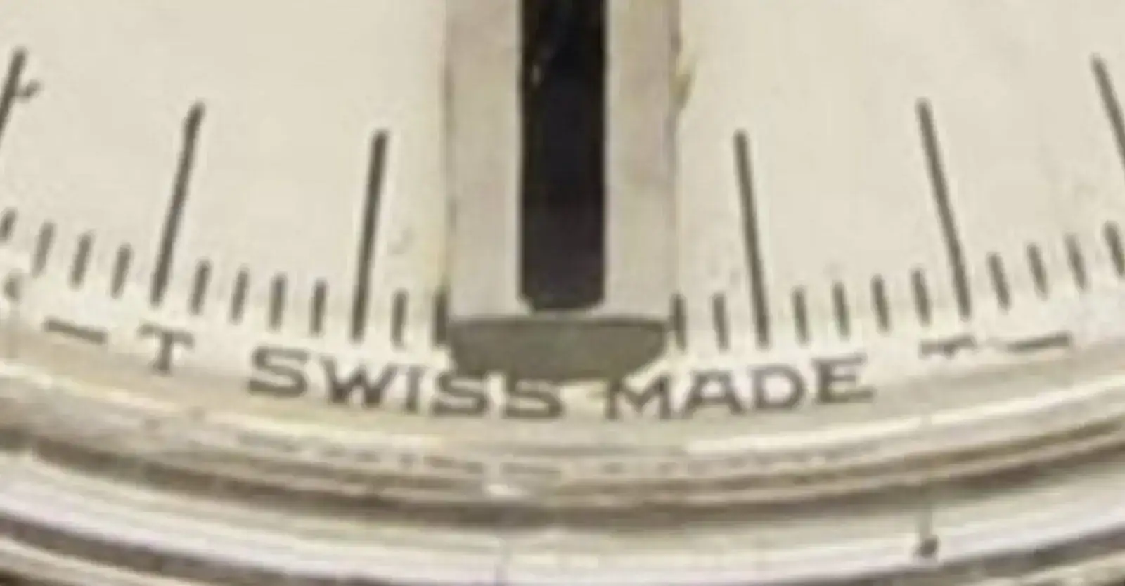

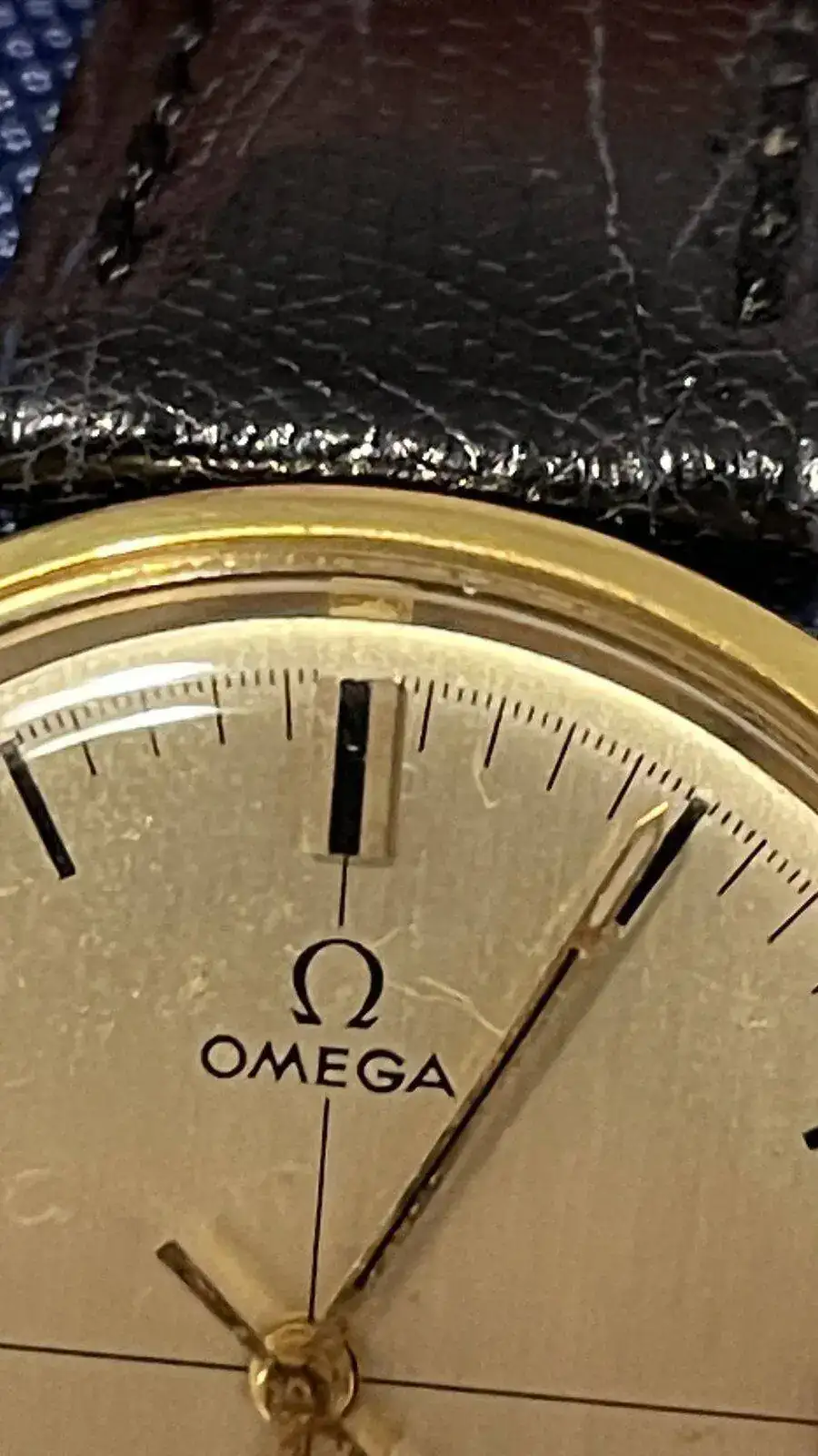

En estas fotos se aprecia mejor , creo que en la primera como dice el compañero zarsan la foto estaba descentrada , otro detalle es que si os fijáis en las 12 se ve como un enganche , como si la esfera fuera más pequeña que el propio cristal ¿ no se si me explico ?

Sí señor, muy buena vista.
Coincido plenamente con todos los que habéis opinado, en que esa esfera lo mejor es no tocarla, otra cosa sería tentar a la suerte.
