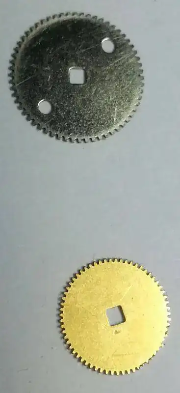

Pues hace un tiempo compré un steinhart con el archiconocido ETA2824.2.
La precisión con la que trabaja el reloj es fascinante, pero siempre se paraba por la noche y al dar cuerda se comportaba de forma extraña.
Total... Visita al doctor y resultados:
(La rueda dorada es la afectada, la gris es de contraste)

Mi relojero me ha comentado que seguramente sea debido a haber abusado del remonte manual, pero me sigue pareciendo excesivo.
Saludos!
El hecho de que el desgaste afecte mas a una zona concreta de la rueda, hace pensar en una anomalía en el mecanismo de remontar que hace que se trabe en ese punto, aunque tambien es cierto que los relojes automaticos deben darse cuerda lo menos posible y hacerlo despacio para evitar que las inversoras se desgasten demasiado, pero no parece que ese sea tu problema.
Hay relojes con ese calibre y 40 años a las espaldas sin un desgaste tan brutal. Por mucho que se haya abusado de la cuerda manual, creo que el problema hay que buscarlo en otro sitio.
Esto no es desgaste , es rotura de los dientes y puede ser debido a que el trinquete no haya hecho la retencion de la rueda y se haya escapado de golpe.
Mira que el automatico cague bien y que bien atornillado en la platina, pues si esta flojo igual la rueda rochete se ha escapado por eso y porque el muelle de trinquete haya perdido fuerza.

Veremos a ver, en principio esto es todo. Pero cuando lo desmonte para poner la rueda nueva saldrá toda la verdad me imagino.

Cuando lo desmonte entero para quitar las virutas de los dientes supongo que saldrá toda la verdad.
Sólo espero que no sea más que ese diente... El reloj está como nuevo por fuera. Parece que ha sido muy poco usado.

Tendrias que limpiarlo porque los restos es posible que esten introducidos entre el rodaje del rreloj.

Buen día Frederic;le doy un ejemplo: los chronografos Valjoux - en casi todos los Valjoux se rompen algunos dientes de la rda. rochete en sus calibres?
Yo investigué este defecto de fábrica y encargué a mi tornero que fabrique rochete de mayor espesor ( de 0.27 o 0.28)
y a partír de esta reforma creo haber encontrado la solución en muchos Valjoux.
Frederic; pienso que pudo ser un defecto de los primeras máquinas que fabricó ETA en este calibre y la falta de control de calidad donde el poco espesor de las rochete - llevó a ésta rda. a repetir el defecto de los Valjoux y que me imagino ha estas horas - ya lo han solucionado por tratarse de un mov. que se vende por miles y el calibre se lo amerita porque es en un principio ETA y además que casi todas las primeras marcas la utilizan.

Estoy a la espera de más noticias, pero afortunadamente la rueda rochete seguramente será de las más baratas del calibre.
Desde luego que un calibre que monta hasta el Longines legend diver (por poner un ejemplo de reloj de más de 1000€) no puede ser cualquier cosa... Por eso me deja un poco inquieto este fallo, pero claro, seguro que etasa ha solucionado el problema en calibres posteriores 😉

Refloto el hilo, todo investigado y no sabemos a que puede deberse.
Rueda trinquete 7€ +11 envío + iva ≈20€ y otros 20 por desmontar limpiar y engrasar y volver a armar.
