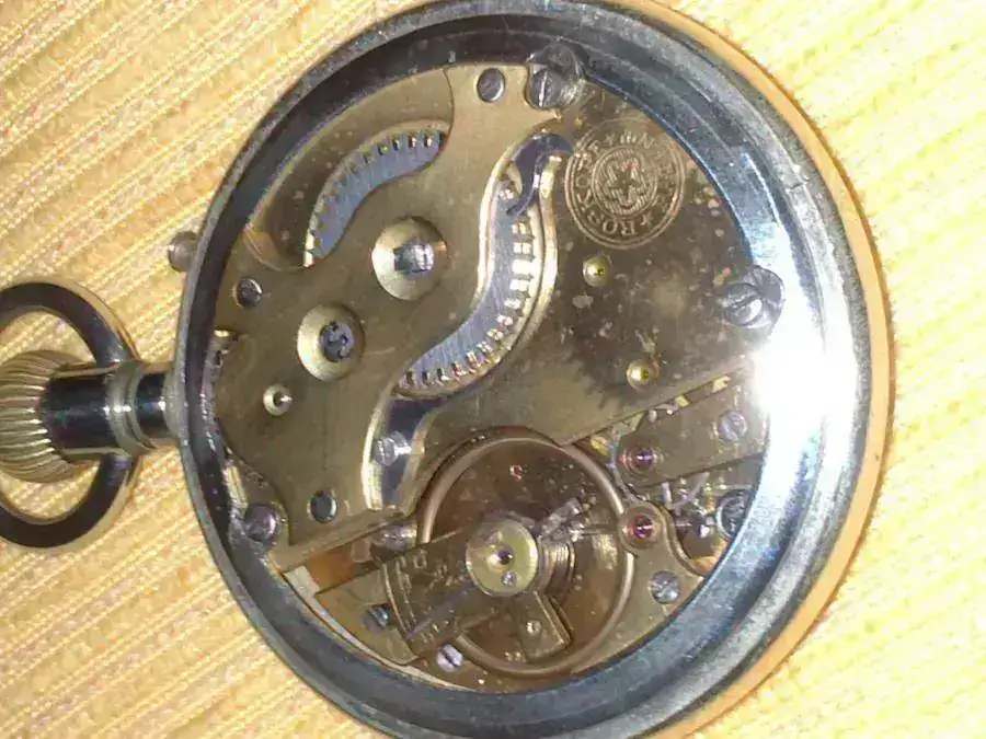

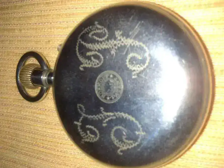

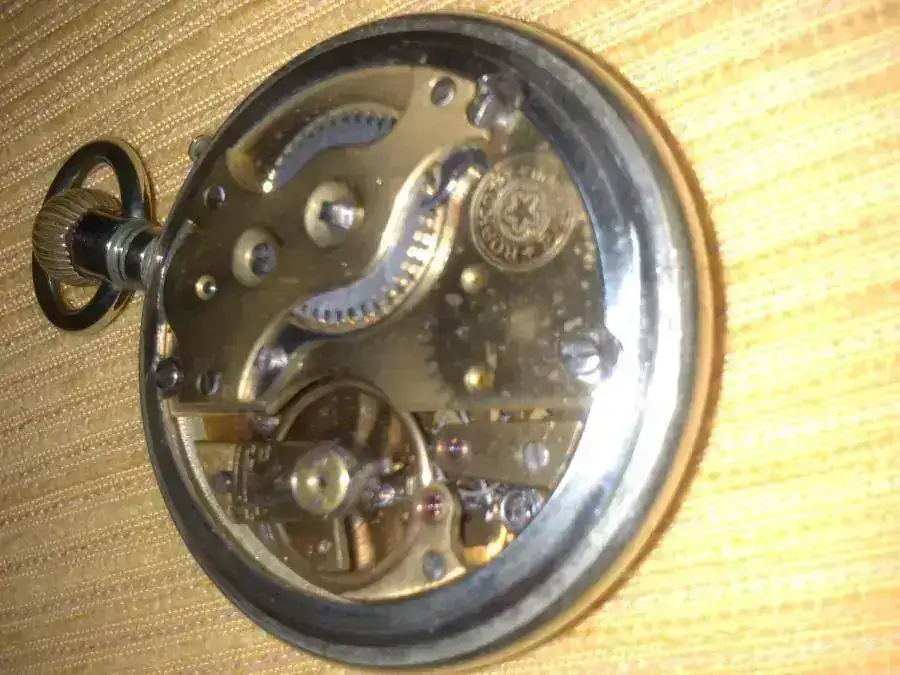

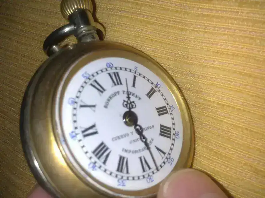

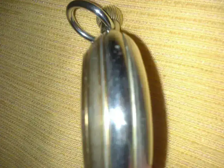

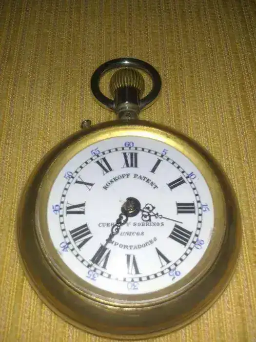

Os enseño mi Roskopf, a ver que opinión me dais...Gracias y buen finde
  • Iniciador del hilo Iniciador del hilo Alejandro67
A
Alejandro67
Las fotos como vereis no son de muy buena calidad, pero más o menos se ve bien.

Hola Alejandro67
A mi me parece un bonito roskopf de Cuervo y Sobrinos, autentico por lo que parece (esfera, puente, etc.) y de buen tamaño, con esas agujas que son tan tipicas en estos relojes cubanos.
En este foro puedes leer muchos articulos acerca de la famosa marca.
Me gustan mucho las iniciales de la trasera. Es un buen reloj, asi que cuidalo bien.
Muy bonito reloj, está en excelente estado..felicitaciones!!! :ok::
Aunque seguro que estoy equivocado siento discrepar con los compañeros.
Efectivamente es un Roskopf patent, pero no creo que sea Cuervo y sobrinos.
El puente de la cuerda es de la primera época y no coincide con los habituales de CyS
El puente del volante estaba limado haciendo un escalón, en principio por problemas con las cajas (se hacían en Cuba) y posteriormente se mantuvo como "marca de la casa"
La caja precisamente por ser de fabricación propia tenía el escudo de la relojería (Cuervo y sobrinos, Habana, únicos importadores y la estrella de seis puntas roskopf)en la parte posterior.
Creo ( y seguro que me equivoco) que la esfera original ha sido sustituida por una de CyS que se venden por internet con facilidad, dado el gran mercado que en un principio tenía en la cuba americana (florida) y desde el renacimiento de la marca entre los coleccionistas.
