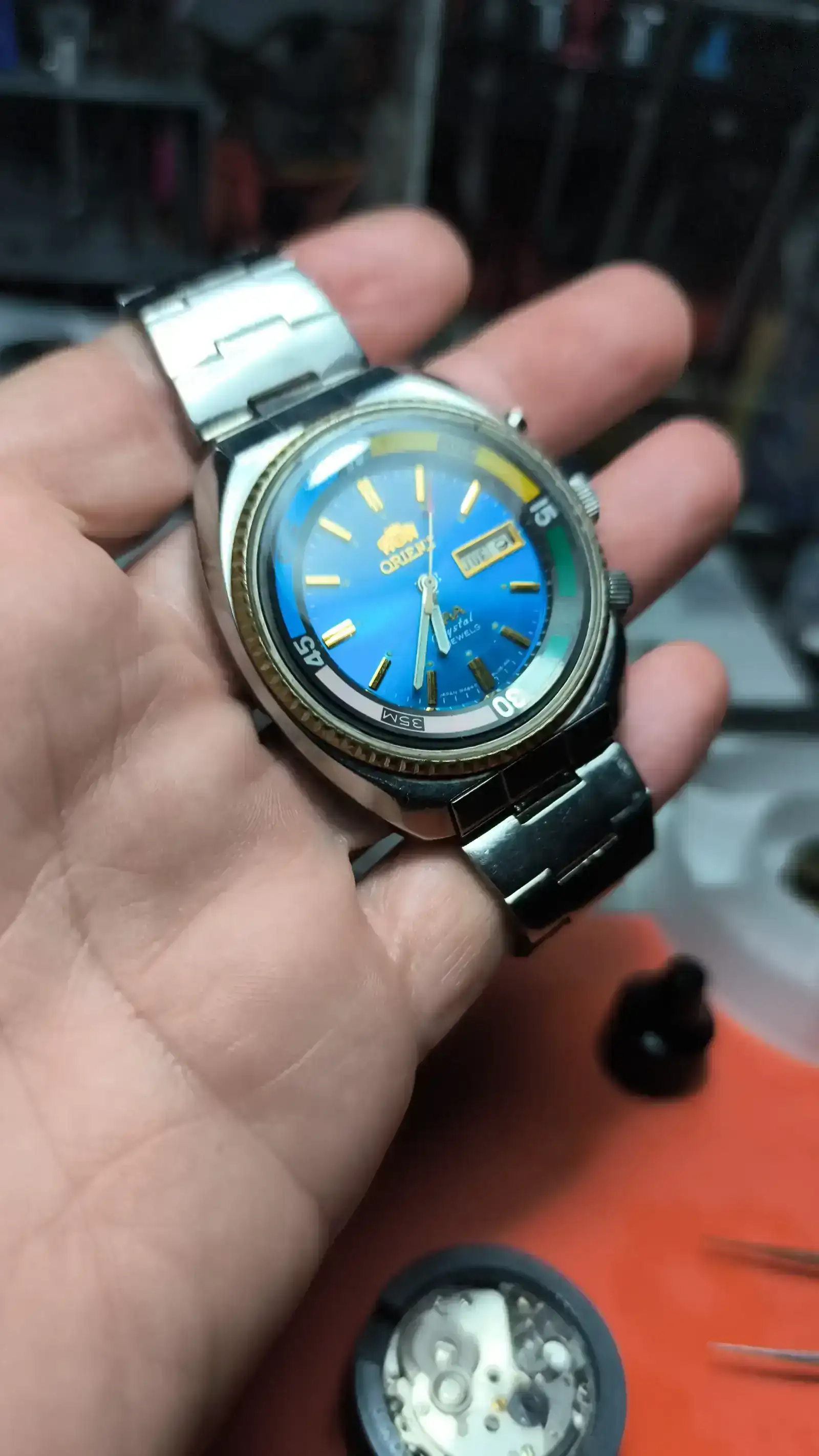

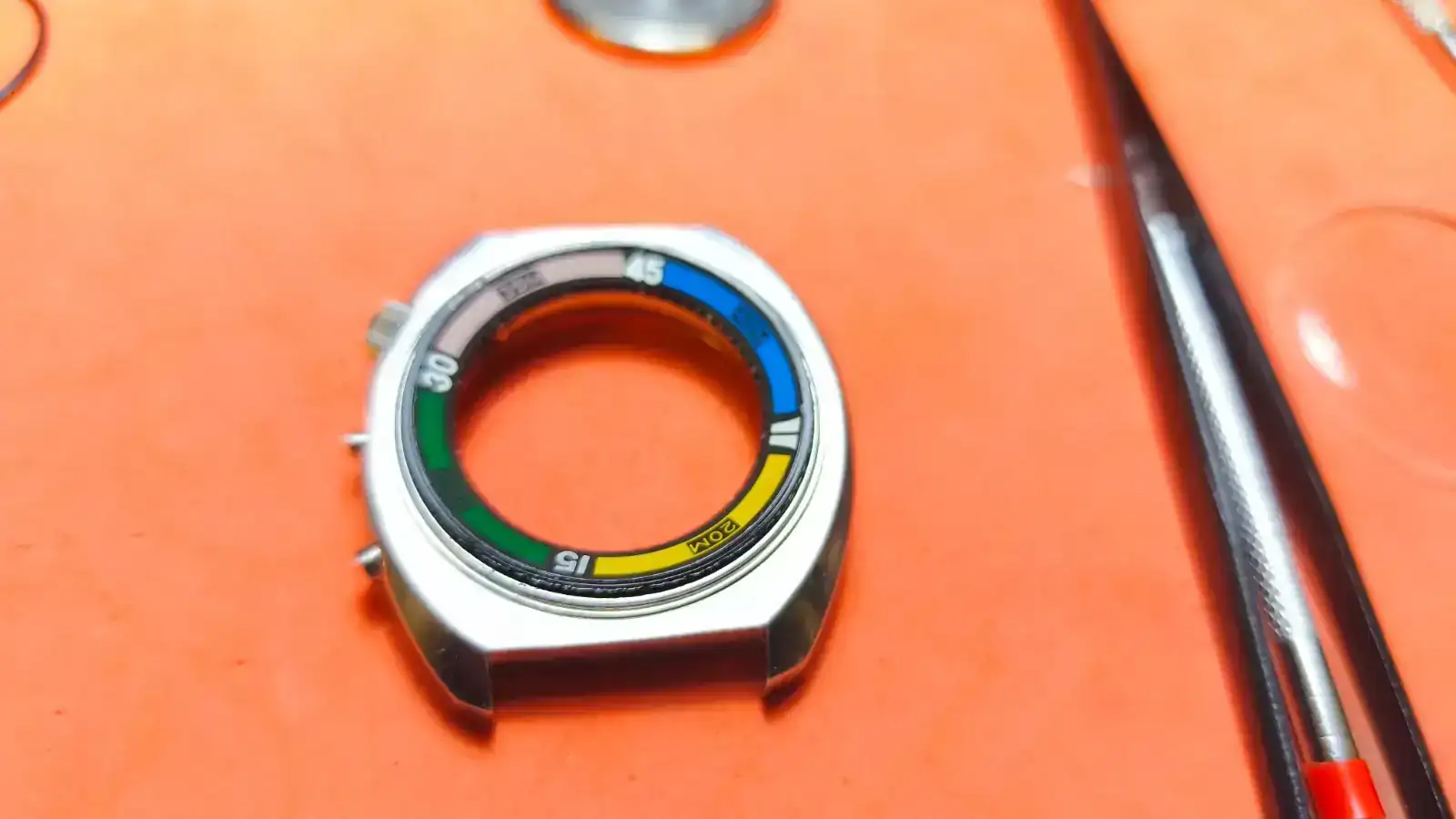

Os presento este.....Orient.
alguien reconoce este modelo? Le voy a hacer mantenimiento ya que la corona exterios gira pero a veces queda la corona " loca" y estoy buscando a ver si alguien tiene el despiece. Gracias

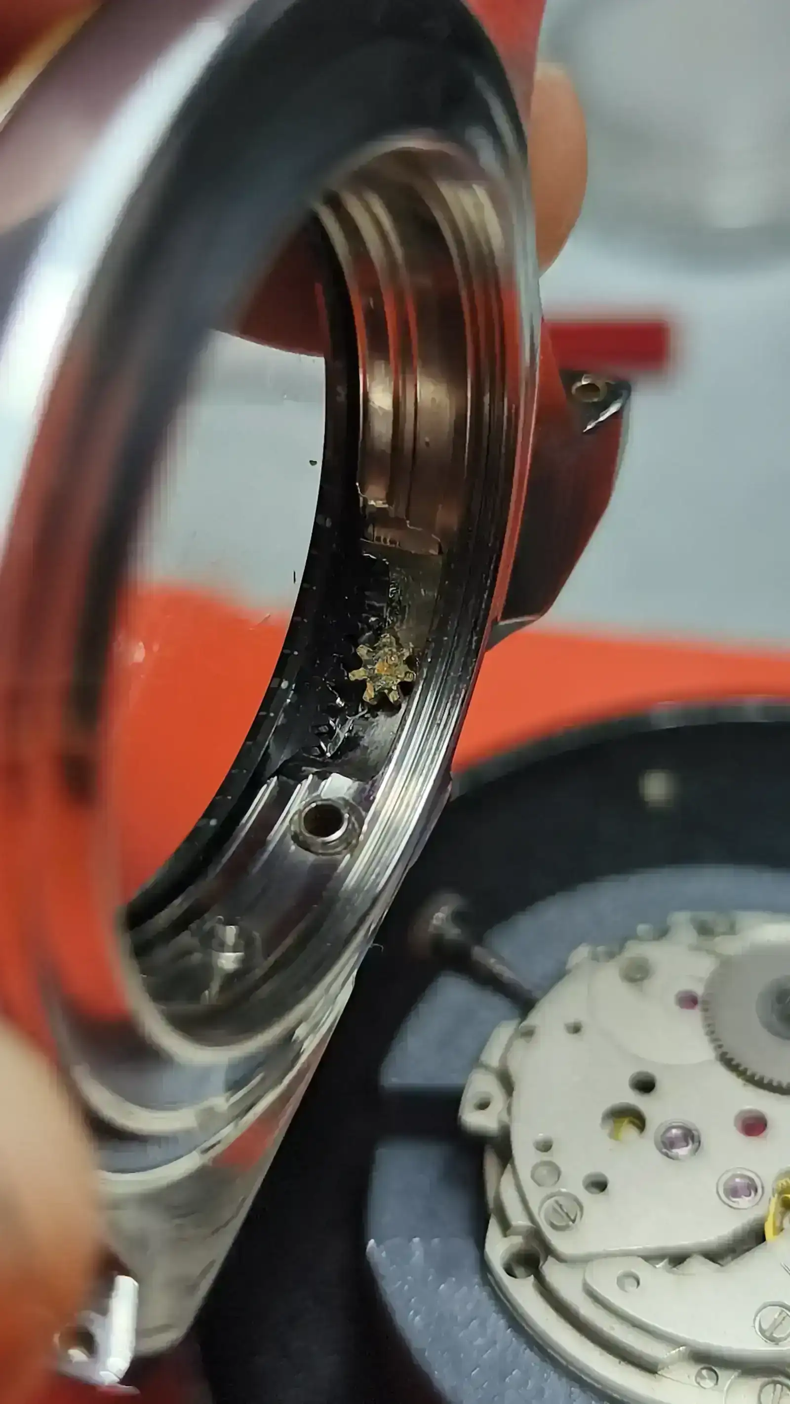

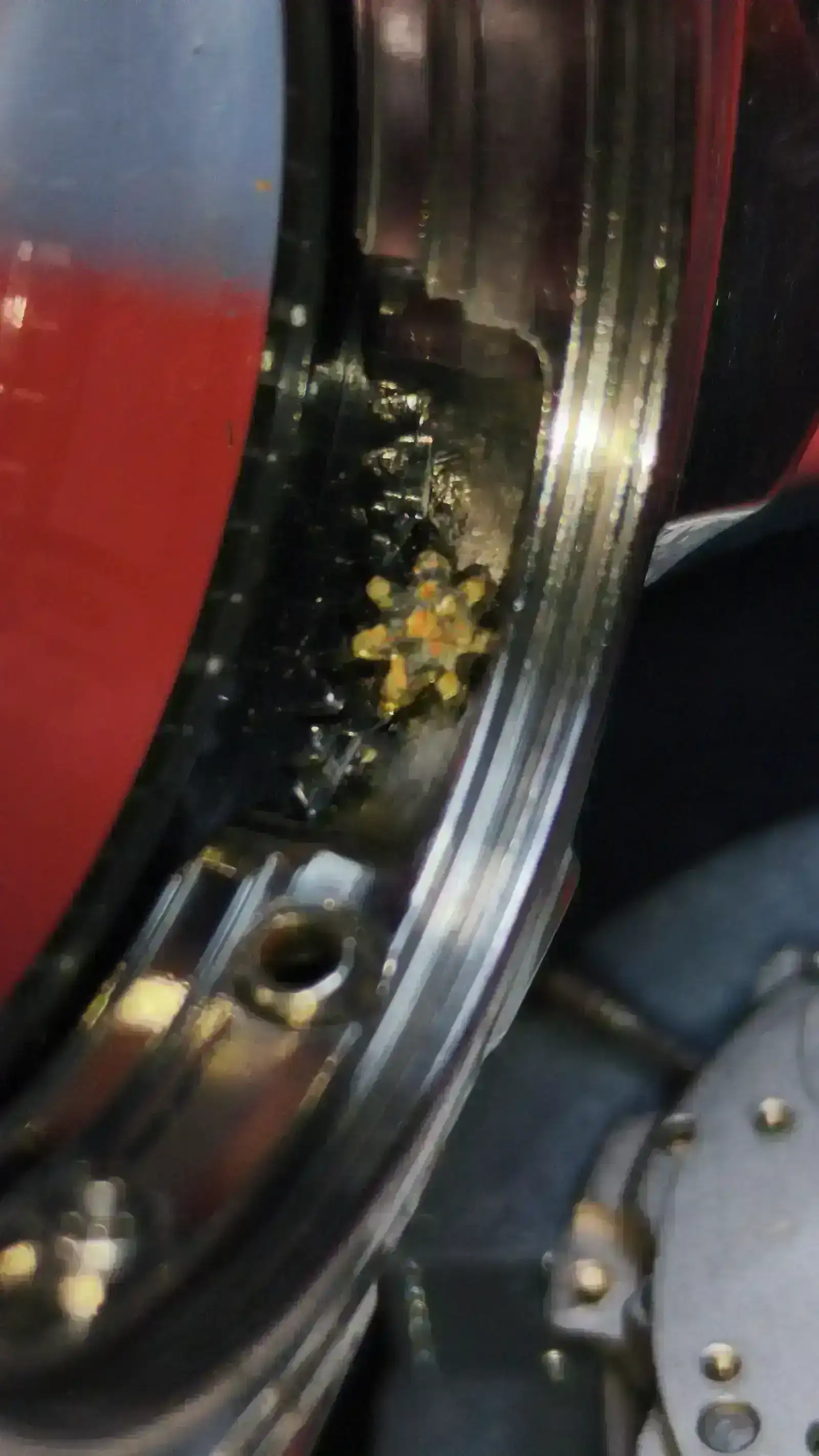

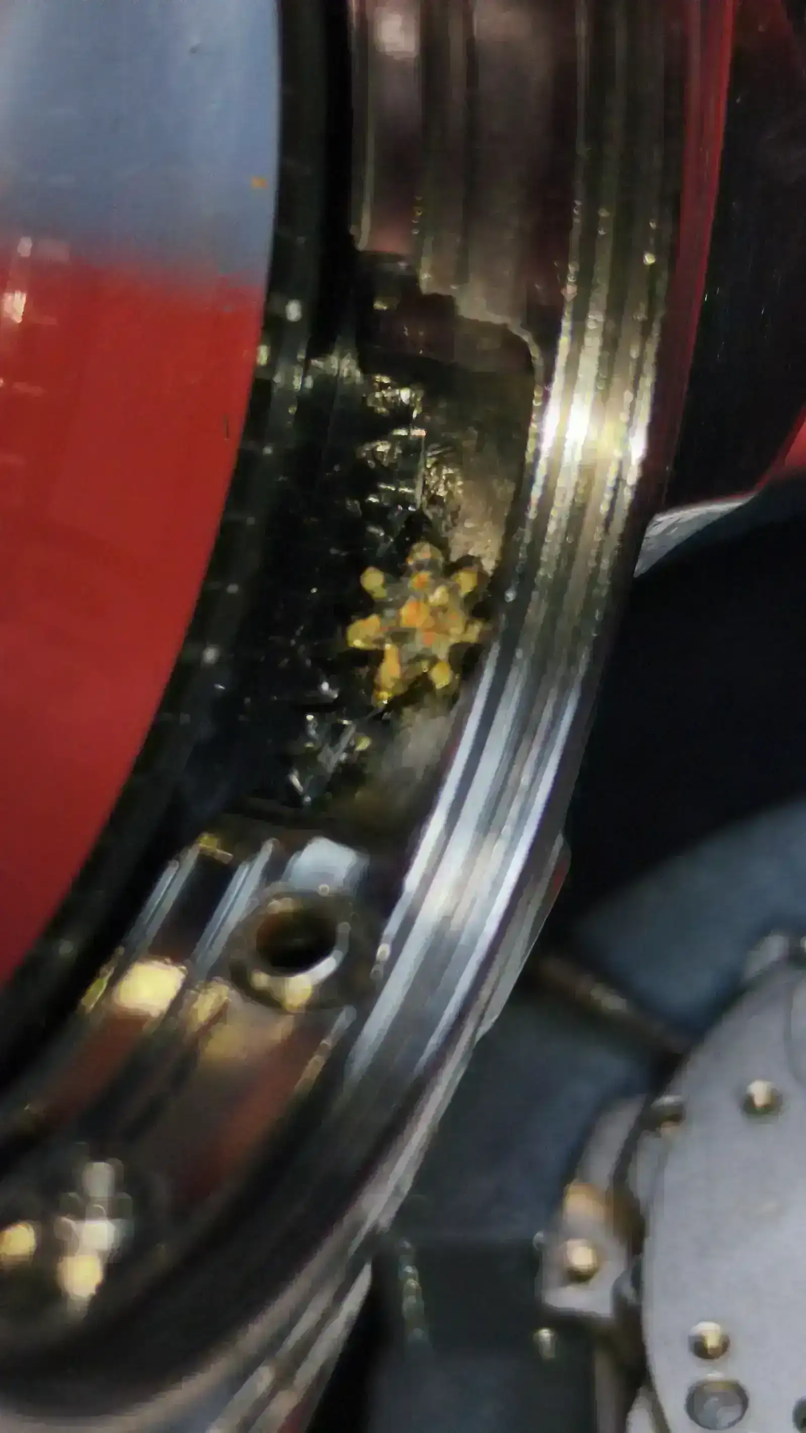

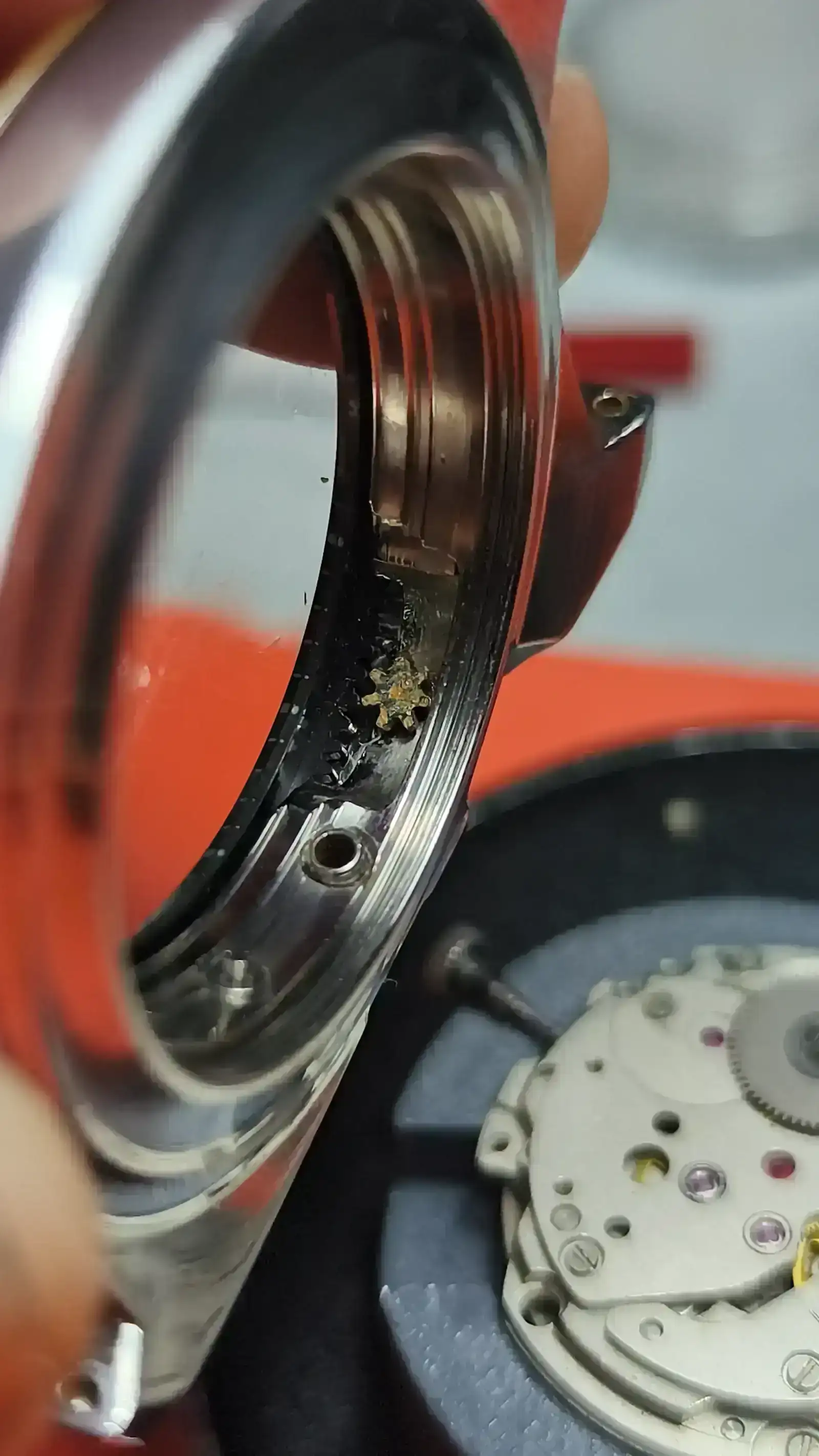

Pues ya tengo localizado el problema y resulta que la corona de tada no engrana con los piñones del aro de tiempos. Pingo una foto

A ver q solucion le encontramos, es como si la "cremallera" del aro subiera medio mm y se desengrana del piñon q la hace girar

Un caso similar me encontré al reparar un engranaje de plástico con varios dientes rotos. Le hice una cola de milano, pero el dentado nuevo quedó algo corto y patinaba. La solución pasó por hacerle un nuevo implante con el dentado más largo.
En el caso que nos ocupa, probaría a picar el dentado de la tija de estrella para alargarlo.

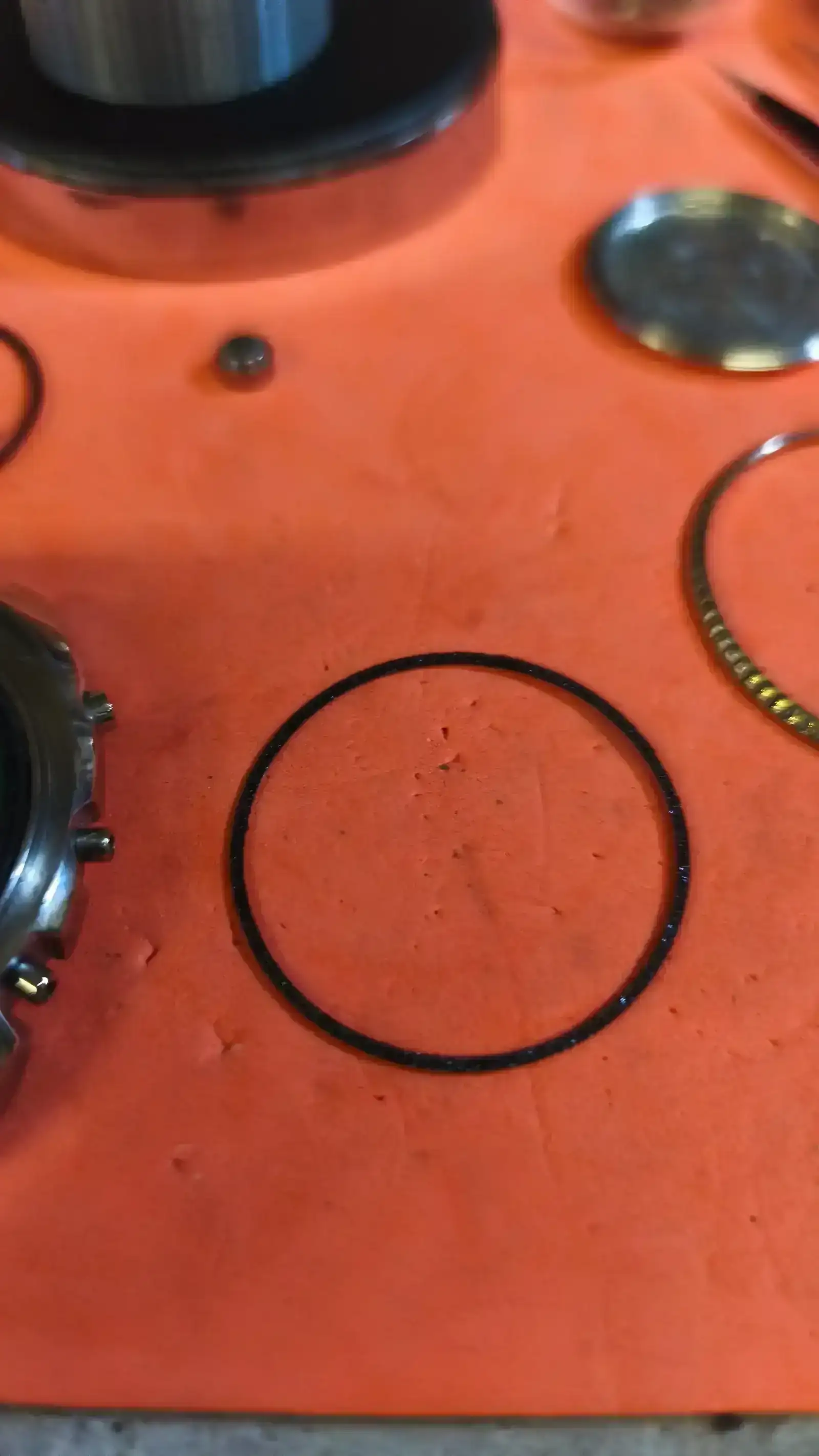

Gracias pero la solución ha sido otra, el dentado si llegaba, lo q pasa es q la corona subía y eso le hacia patinar.
He impreso un aro com la 3d, y de momento funciona.

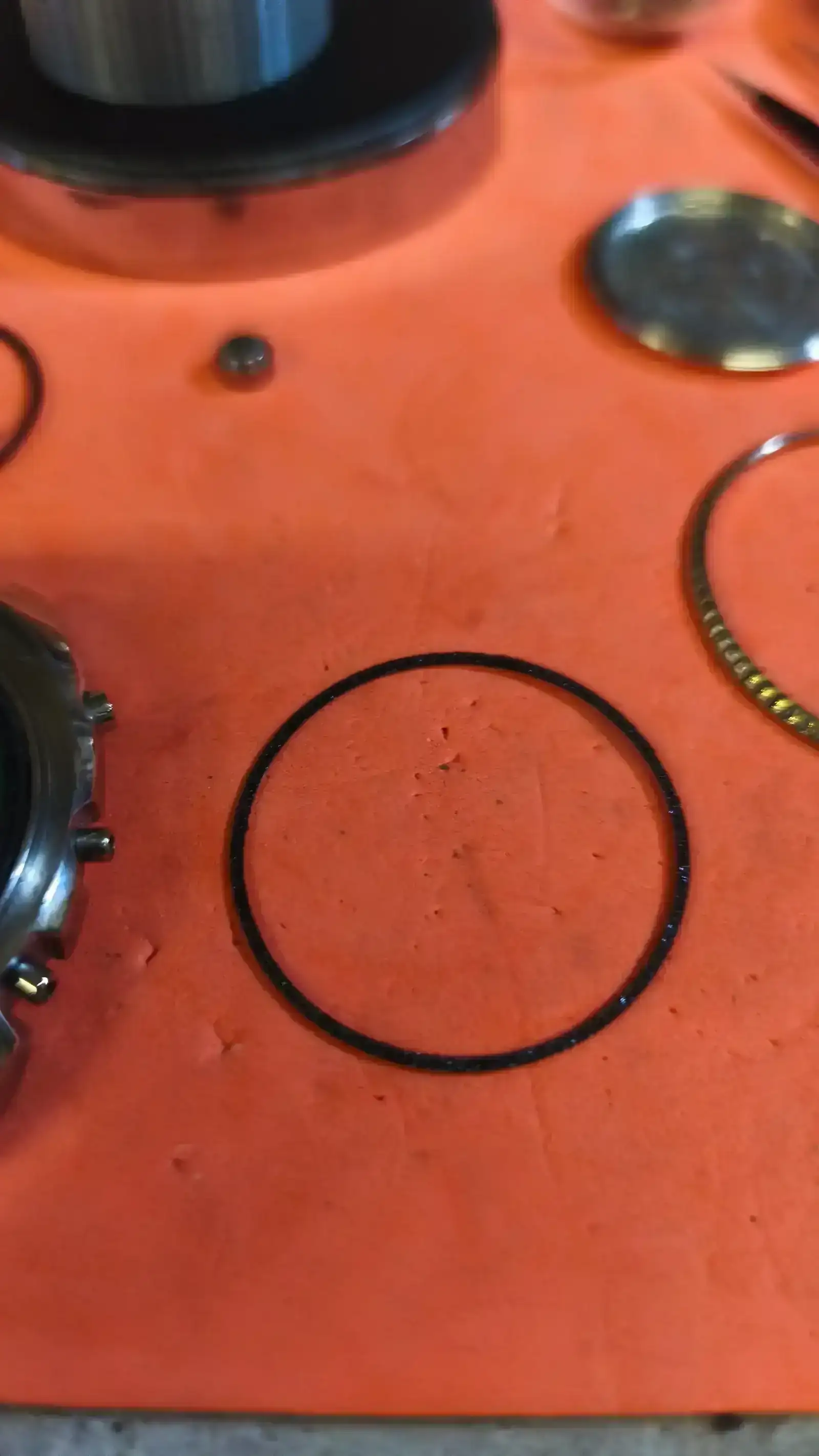

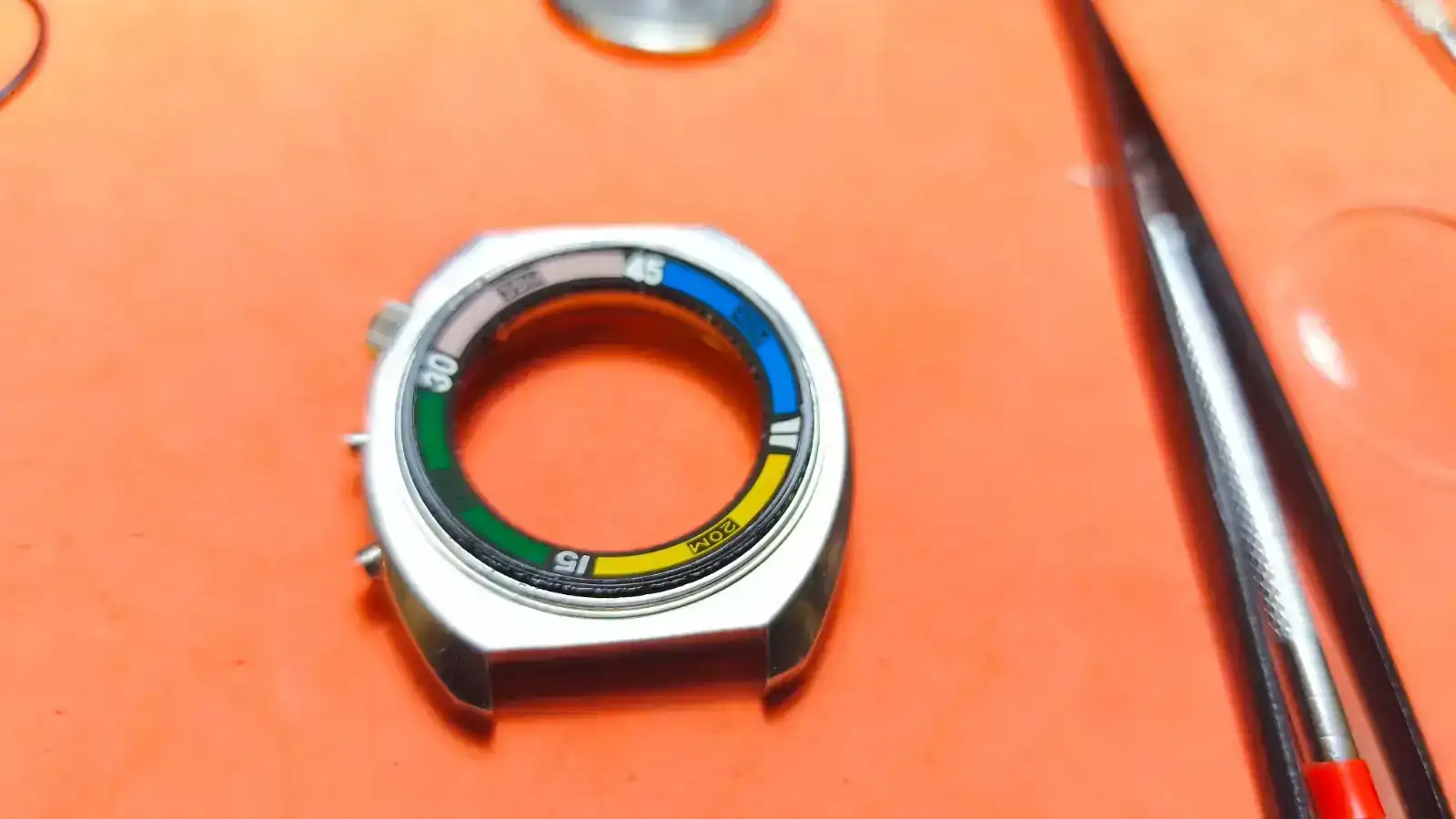

No doy credito al ver las cosas que haceis con las impresoras de 3D.

Y eso con la de hilo, con la de resina ya lo haces a la micra.
