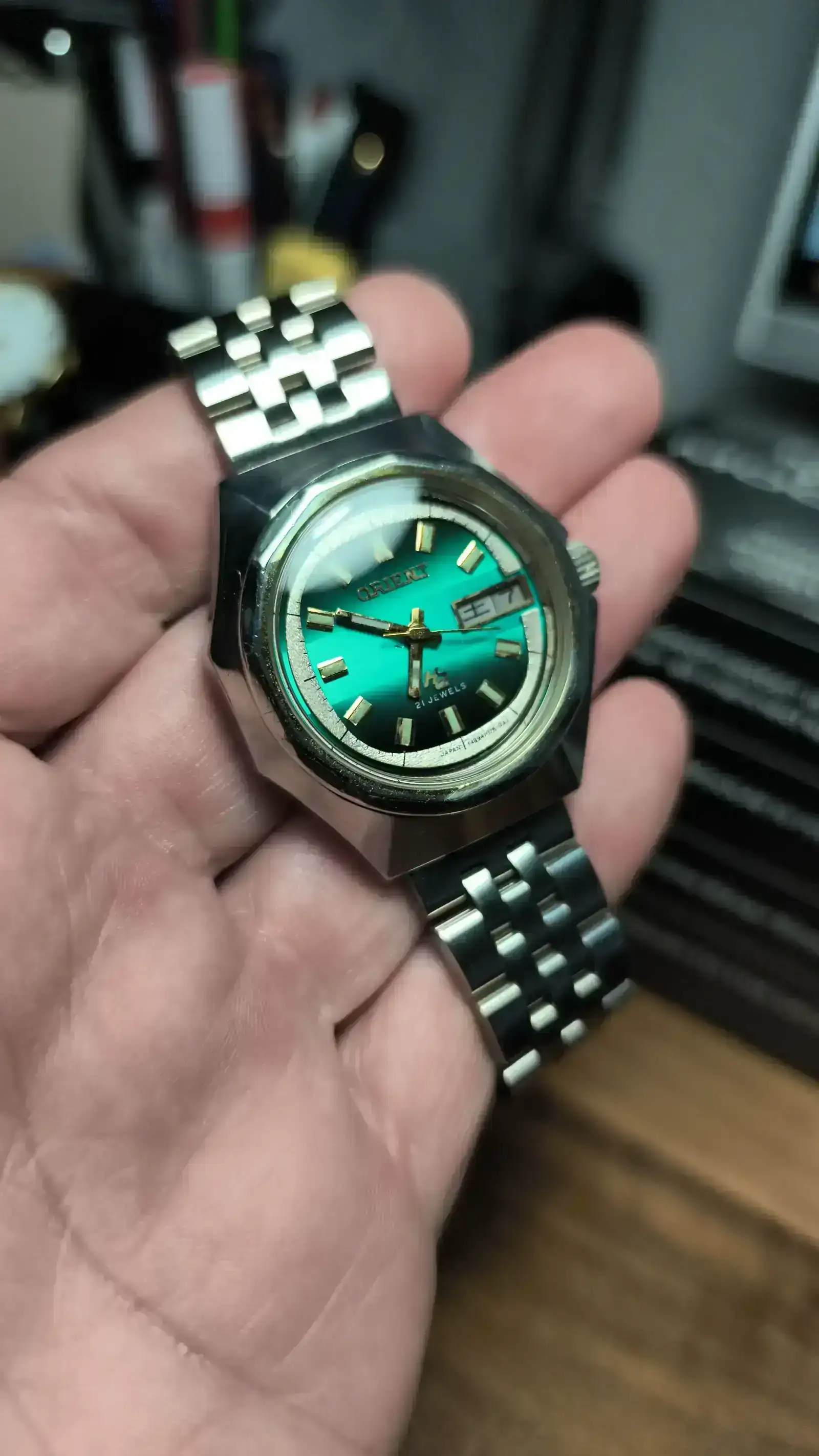

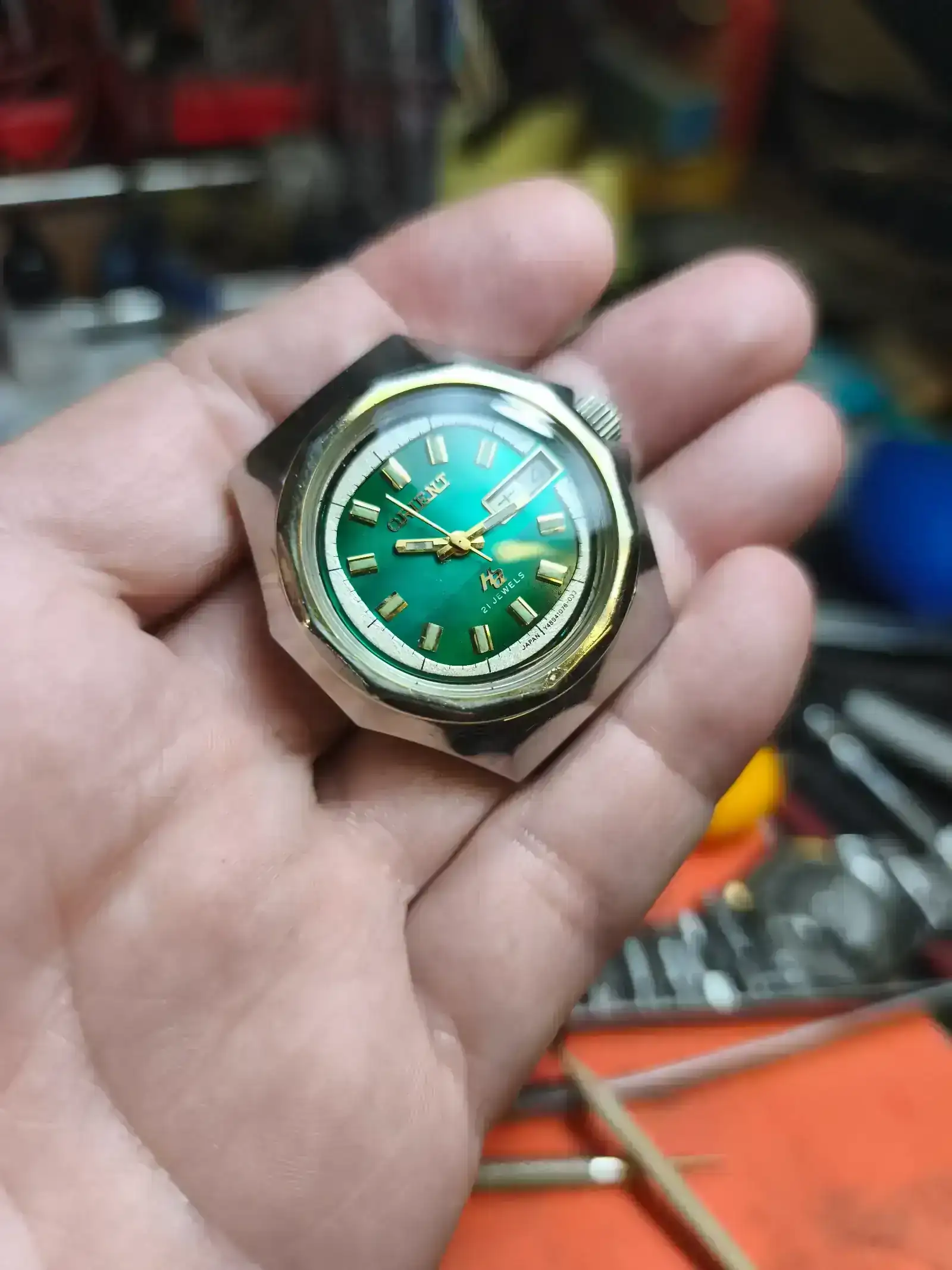

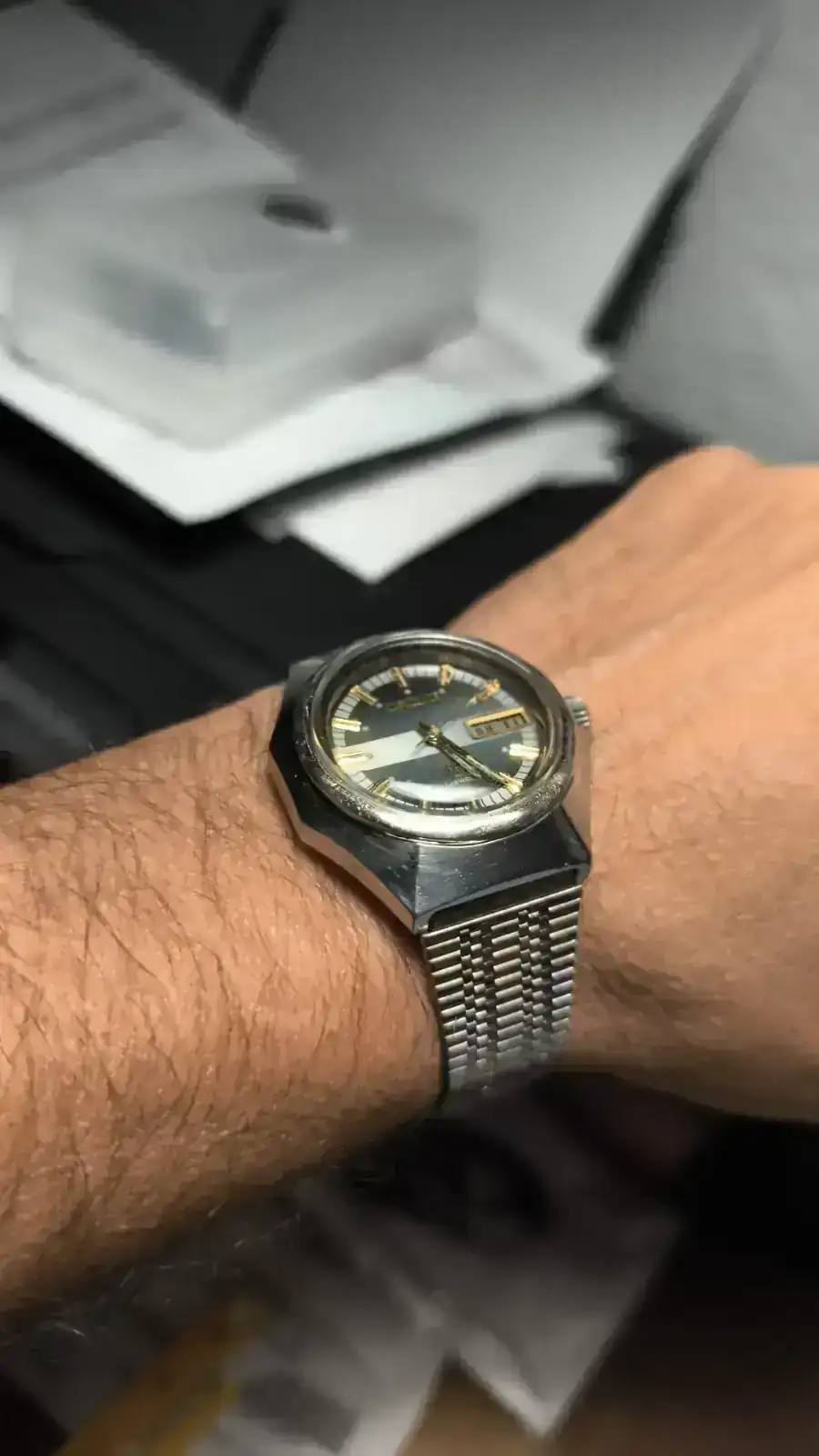

Gracias por el aporte vespilla, fijaros q a 50€ el cristal por bonito que quede, si luego no sirve, me tengo que hacer un llavero co él, he comprobado y aprendido varias cosas, el cristal se pule, pero con pasta de Cerio ya te digo que no, al menos en una tarde.
Sigo prendiendo, al final le he puesto un plexi y encaja, al apretarlo el aro ni se mueve pongo foto.
Ver el archivos adjunto 3489475
Pues a quedado fenomenal.:):)

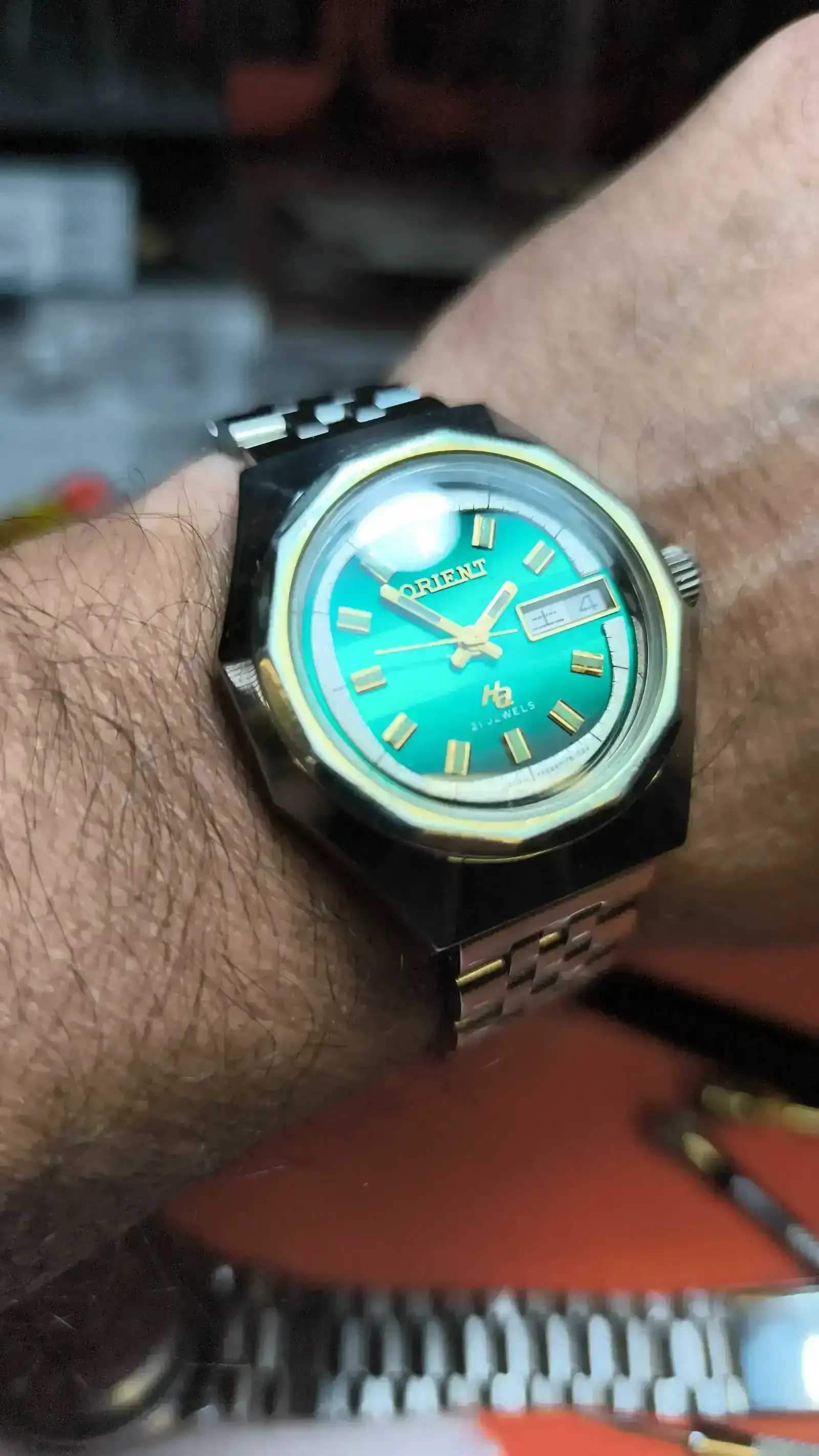

Le he puesto un brazalete de estos q tenía por el taller.

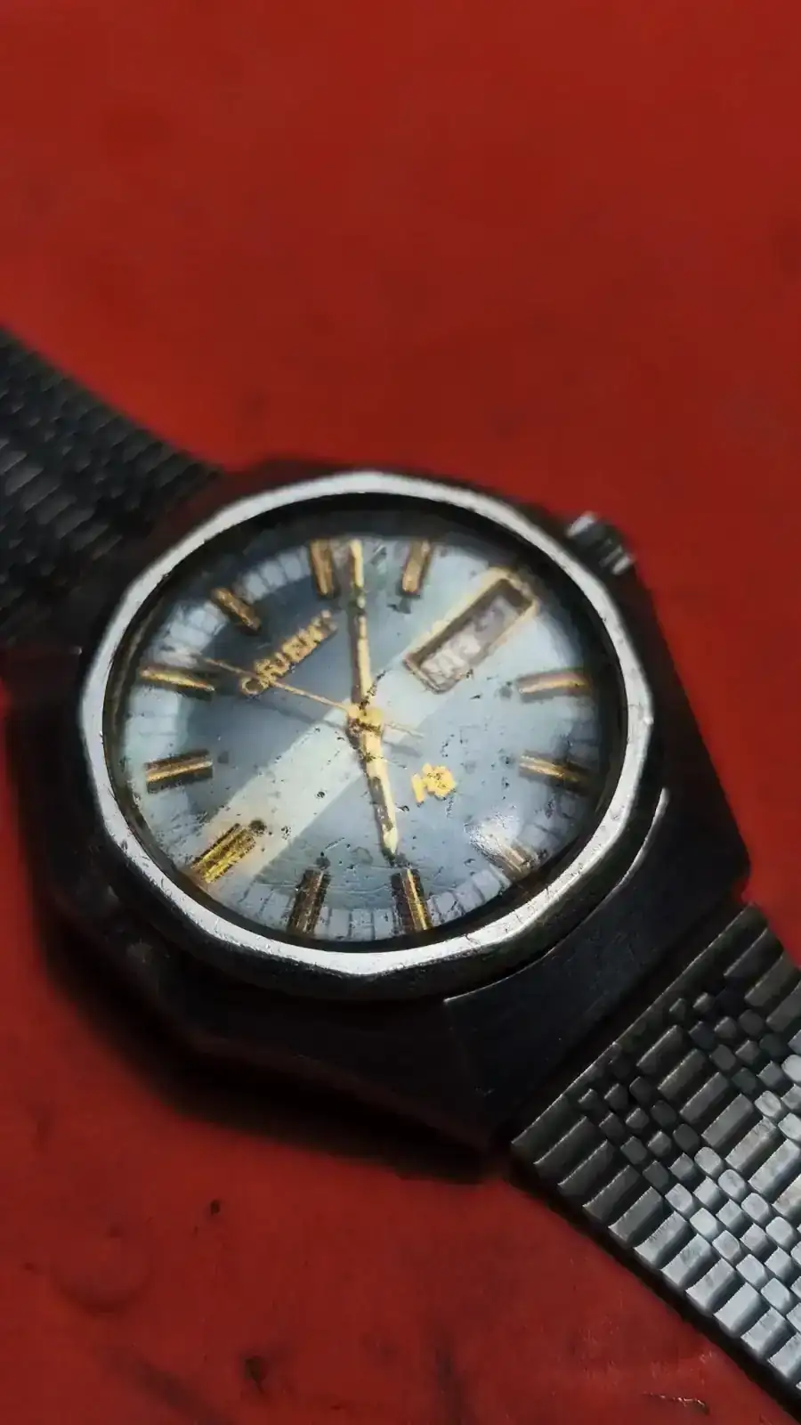

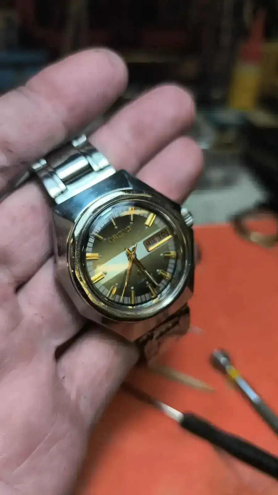

He restaurado otro parecido

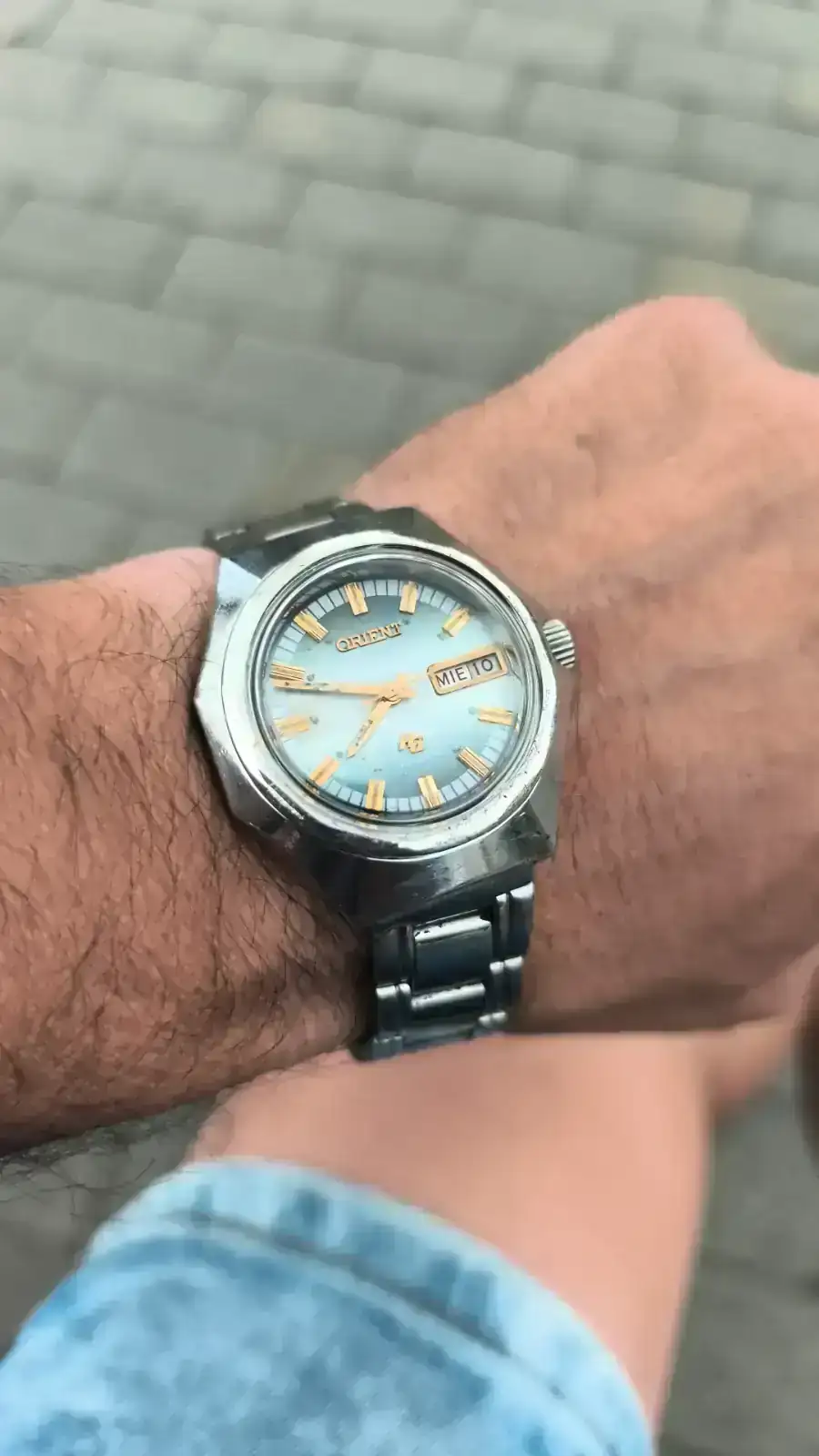

Asi estaba y así ha quedado, el cristal en estos relojes es su talón de aquiles, el original vale un dinero, le he puesto un plex..
En azul está genial.
Reacciones: Tiritona
Finalmente le adapté uno de 30 a base de lijar el borde con una lija para marmol, comonlleva el cerquillo ha quedado muy bien.
