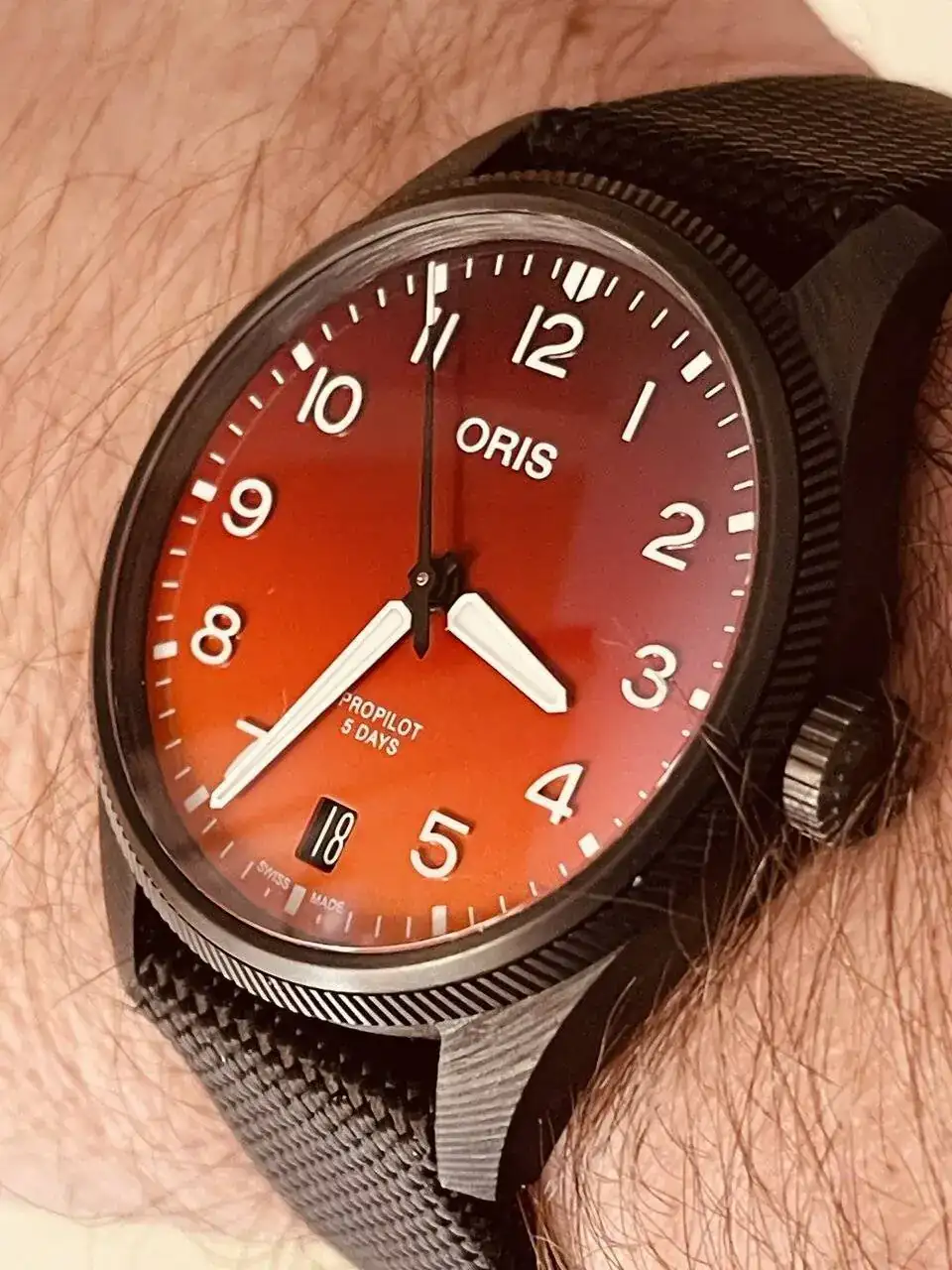

Y aprovechando que hoy lo llevo puesto , pongo foto de ahora mismo , para amenizar el hilo …

Que esfera tan atípica, muy original!!
Es una colaboración y homenaje a Coulson Aviation, la principal organización mundial de extinción de fuegos aéreos y sus colores .
