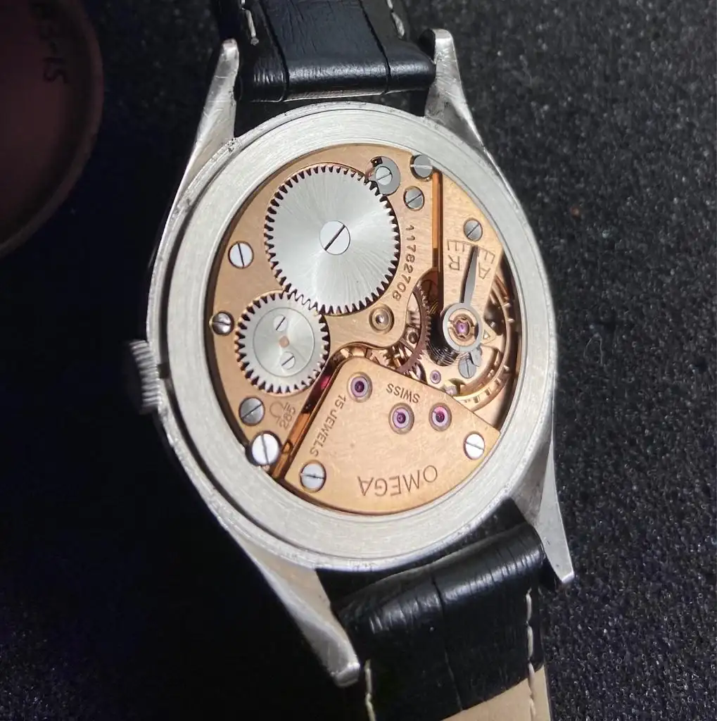

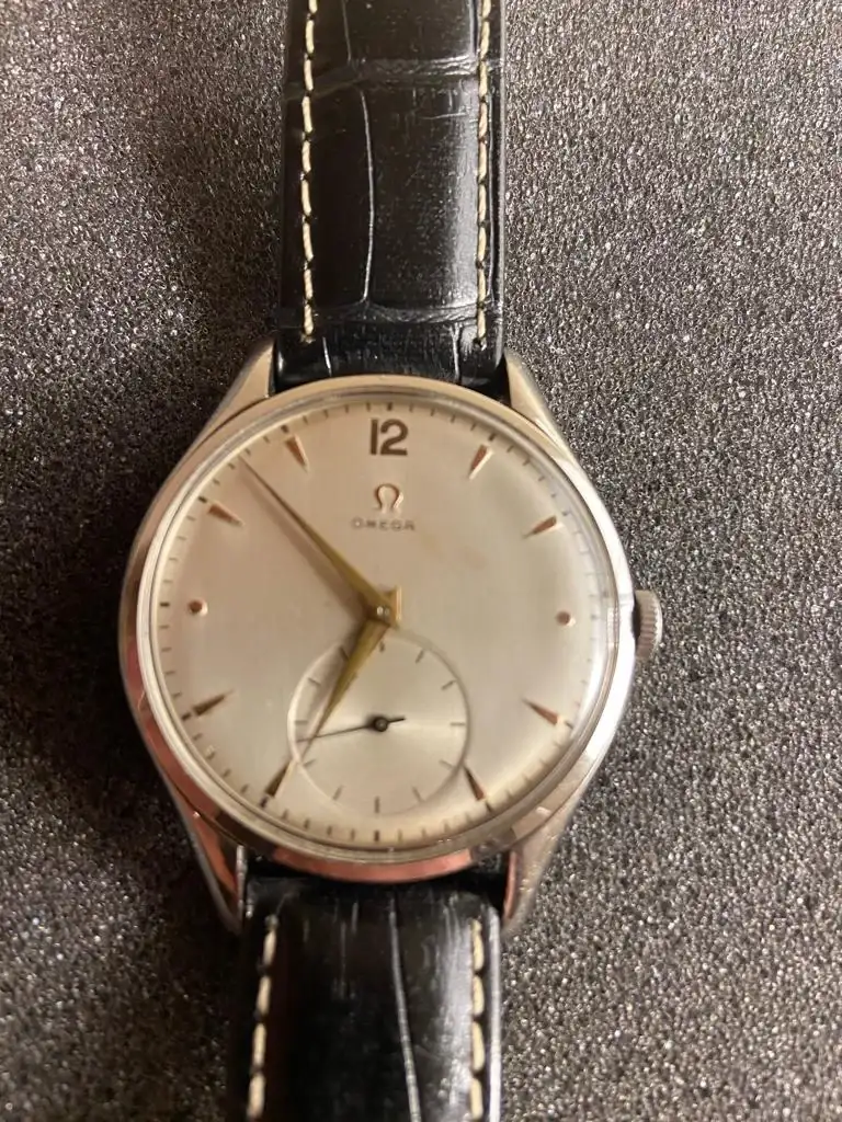

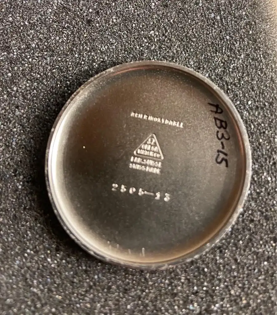

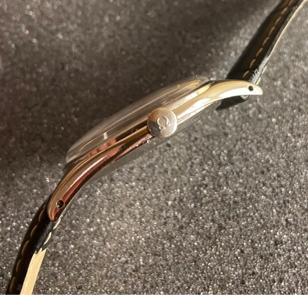

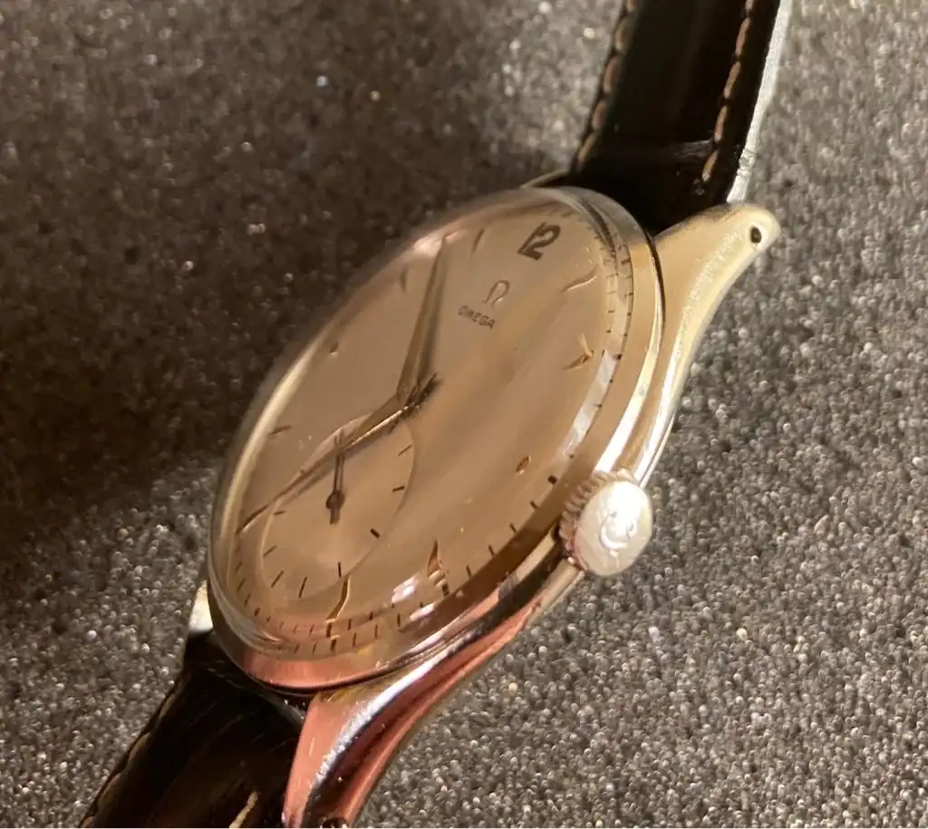

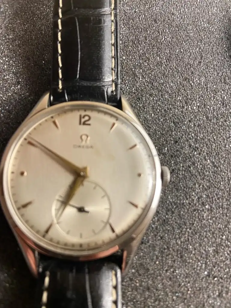

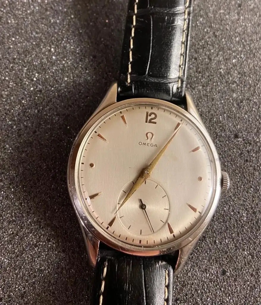

Buenas tardes.
Busco opiniones sinceras acerca de esta pieza que ya tengo en casa.
La esfera está repintada ya lo sabía antes de comprarlo.
¿Algo que no cuadre en exceso?
Muchas gracias.

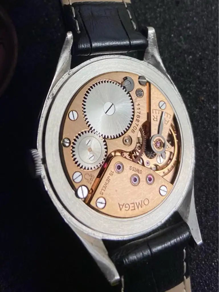

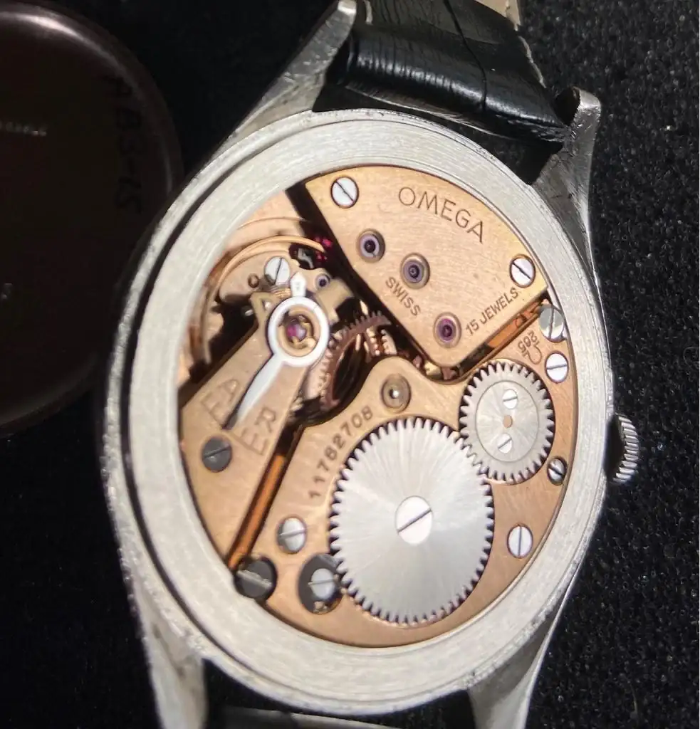

Yo diría que es correcto y tienes un precioso jumbo con una esfera repintada con más que aceptable discreción :ok:: Con un calibre prístino que a juzgar por la posición de la raqueta va de lujo para haber nacido a mediados de los 40 :worshippy:
Pero a ver qué te dicen los que más saben :)
No se ve nada raro, aparte de lo comentado sobre la esfera.
Muy bonito.

Muy bonito, y la esfera si esta repintada lo está con profesionalidad, enhorabuena
Yo sólo puedo decirte que me parece precioso. Enhorabuena.
De los primeros 265.
Todavía vemos la transición entre índices pintados y sobreelevados dejando atrás la estela de los 30T2.
Lo que me apena es el repintado; es -el repintado- una plaga en Omega, lo cual me atrinchera y reafirma en lo difícil que es conseguir en este mundo, un reloj TODO ORIGINAL vintage de esta manufactura.
"Bienaventurados los limpios de corazón porque ellos verán a Dios"
A mi me parece muy bien. Buen ejemplar con restauración muy aceptable.

No sé si está repintada o no porque no soy experto en eso. En cambio te puedo decir que la caja, que es la que más sufre, está casi perfecta; que el movimiento presenta una salud envidiable; que sus tornillos están impecables; que la raqueta, como ya te apunta Abde, está prácticamente en el centro; que no aparece el óxido por ninguna parte ..... en fin ¡¡que tienes un pedazo de reloj entre las manos!!.
¡Ah!, y otra cosa: que si está repintada lo está más que perfectamente aceptable!. Para mi, y aunque me lapiden, mucho mejor así que "beautifully tropicalized dial" que, según dice Gods, es una manera fina de decir un mojón de esfera.

PRECIOSO, el reloj y la maquina.
Reafirmo a Casina con el tema de la esfera.

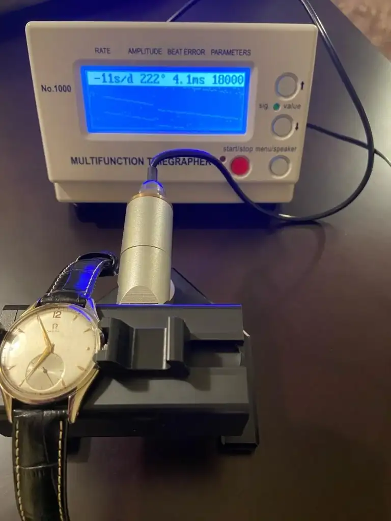

Eso si, viendo los parámetros del cronocomparador, el punto muerto "repere" lo veo muy alto: 4.1 ms, ¿cuando le das cuerda, una vez que se ha parado, echa a andar el reloj?.
La amplitud me parece un poco baja: 222º.
Que lo disfrutes.

claro: a mí me ha encantado, esta es un estado envidiable . Repintado??? Lo que dice Germanio, pues no es difícil encontrar un reloj de 7 u 8 décadas totalmente original.!!!! Mientras no lo haya repintado un epilépticoparkinsoniano .......al menos está coj***** para mi!!!!

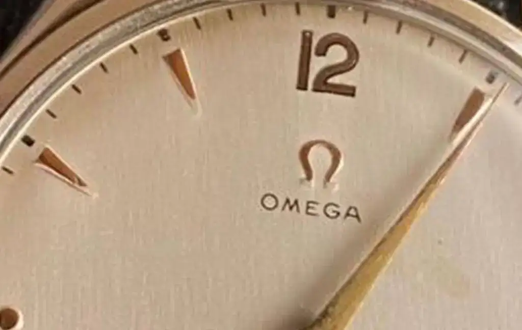

Hombre, haz como los chinos. No lo llames crisis, llámalo oportunidad. Cuanta más gente valore una esfera impoluta, menos competencia para las esferas ajadas y viejas.
Ojo, que yo prefiero una esfera original, pero hay veces (no tantas como parece y no sabemos si sería el caso de este reloj) en las que no queda más remedio que restaurar. No obstante, como quien pinta un Mickey en la esfera, el reloj es suyo y cada cuál qué haga lo que quiera con él.
El reloj es bonito y seguro que puesto apenas se nota, pero tampoco vamos a volvernos locos con loas al trabajo, porque al de la pintura se le ha ido la mano y ha provocado unas aguas altas venecianas.
Hola Cuatrocetas. Enhorabuena por el reloj q está d cine. La esfera en mi modesta opinión ha quedado muy bien, no está repintada con blanco nuclear y la caja para sus años aguanta otros 70 años. A disfrutarlo q es un pedazo d reloj con un movimiento top d omega.

Álvaro, no confundas restaurar con repintar. Si es una restauración bien hecha yo también estoy a favor.
P. S. Sirva también esta intervenció para decir a quien abre el hilo que tiene un gran reloj: buen movimiento, caja Jumbo, agujas ok... pero con esfera repintada, como bien dice y el sabía.

REpintada y punto pelota, con cariño pero sin amor....

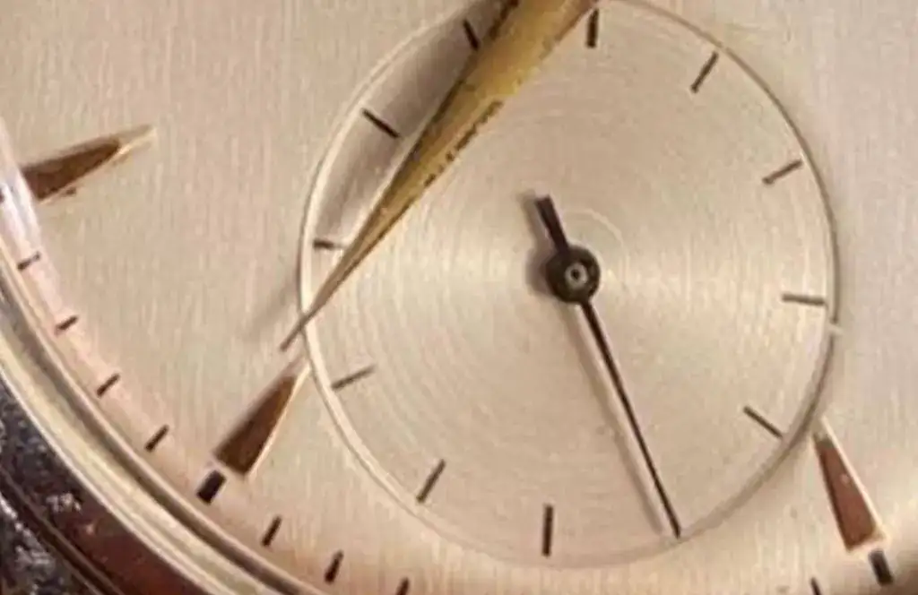

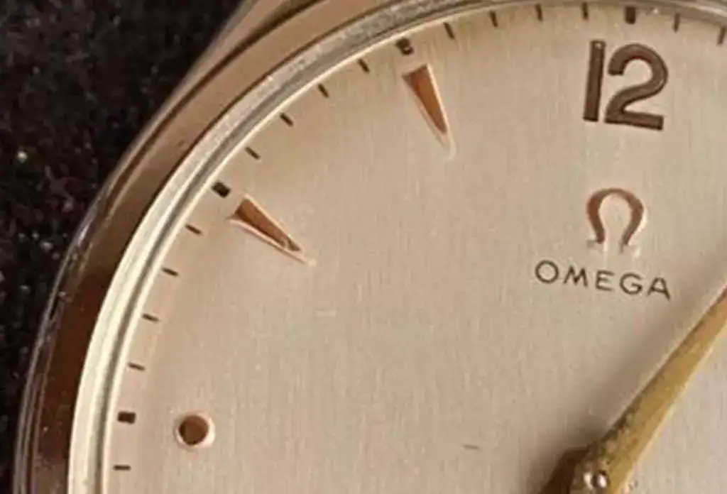

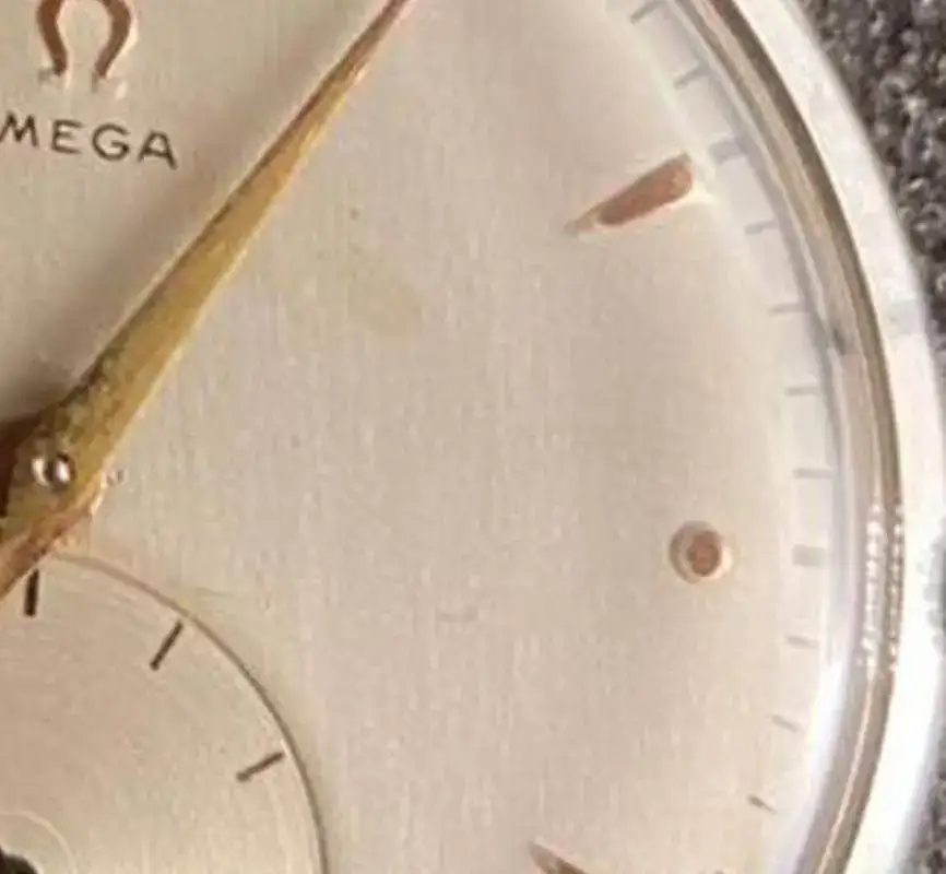

Enhorabuena ,la pieza es interesante y monta un buen movimiento que debe ser ajustado, respecto al dial si no me engaña la vista (estoy viendo las fotos en el movil) está mal restaurado, la pintura se sube por encima de todos los índices incluso por la parte baja del símbolo omega.
Pero si a ti te gusta así ....

Pues sí, rey, básicamente es eso que dices: cada uno elige. Eso sí, para elegir bien, creo yo, hay que distinguir; y para distinguir hay que saber (hay gente que sabiendo no distingue, pero esa es otra historia). Una vez que se sabe y se distingue, ya se puede elegir y cada cual elige según sus preferencias :pardon:
Yo creo que los que más sabéis de cada cosa ayudáis enormemente en la primera e imprescindible etapa del proceso; a partir de eso, ya cada cual ve...
En este caso concreto, el OP ha dicho desde el principio que sabía que la esfera estaba rehecha, así que por ese lado él ya ha elegido y no tengo nada que valorar (salvo que el esferista me parecía que había sido razonablemente discreto). El resto de la pieza, que es por lo que entiendo que pregunta, lo he encontrado (dentro de mis capacidades) congruente y en buen estado, así que no puedo sino decirle que ha elegido bien, al menos para él :)
Por cierto, no creo que estés solo, en absoluto, en tu forma de apreciar :flirt: Y además, siempre se ha dicho: mejor solo que mal acompañado ;-)
PD: Al ver las ampliaciones de la foto de Vicente y Razzi me he dado cuenta de que discreto sí era el esferista, pero descuidado también :(
Ver el archivos adjunto 771418
PD. Mientras escribía entró vicente
Esas son las aguas altas. Qué frío me da ver las patitas del símbolo de Omega dentro de la laguna... brrrrr
Si, esas calvas en la pintura de cosas es lo que más destaca. Pero no me digáis que no queda pintoresco e incluso atractivo, valga la rebuznancia, que hayan pintado sólo en parte los índices, las bolitas y el símbolo Omega, todos hechos por igual, con claroscuros .... un 265 único.
No mucho más a aportar a no ser ratificar sobre el óptimo estado estético del calibre que en mí opinión precisa de un repase ya que lo veo bajo de amplitud y con un error del beat muy alto para mí gusto. Su caja, una jumbo nada menos y en buen estado, hasta ahí me gustó mucho, ahora el dial es otro cantar, ya de por si no me gustan los repintados y en este se aprecian de más los detalles que lo denuncian, cada vez que fuera mirar la hora invariablemente vería estos detalles y me desanimaría pero como te digo esa es mí opinión muy personal, si a ti te gusta esta óptimo. Te adjunto una foto del mío y como para los gustos hay colores seguro para muchos su esfera esta echa polvo pero para mi está bien.
Dicho todo este solo puedo agregar que si a ti te gusta, disfrútalo a fondo que no deja de ser un precioso y buscado Omega en esta referencia.

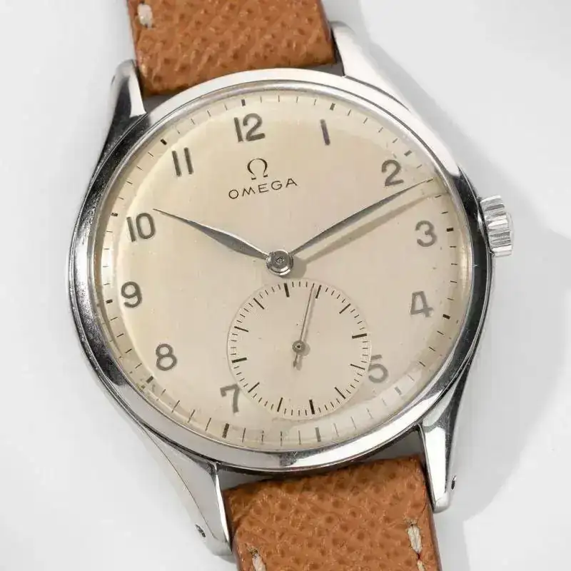

Ahora una duda que tengo, el dial con los marcadores y agujas doradas en una caja de acero, está correcto? E visto muchos omegas así pero no sé si salieron con esta combinación de fabrica.
Y asi blanquito más bien parece escarcha en las patitas... brrrrr
Cierto que en mano no se verá y si al dueño no le importó para comprarlo... a disfrutarlo

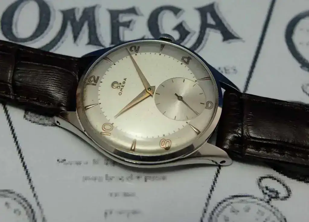

Esa es la pregunta del millón!
A partir de la aparición de la serie 26x-28x vemos de todo.
Yo personalmente creo que son válidas, para algunos calibres y referencias, la combinación de agujas doradas con cajas en acero.
Ejemplos de una combinada y otra no. Fotos de la red.
