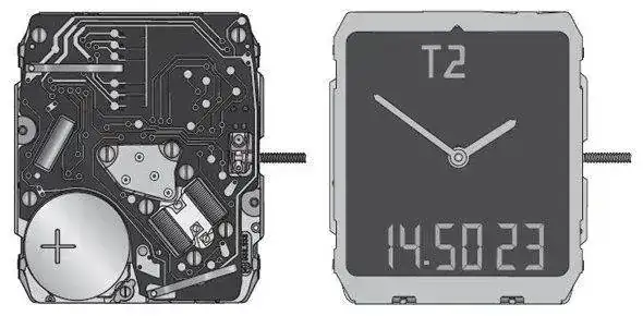

Adjunto foto del movimiento.

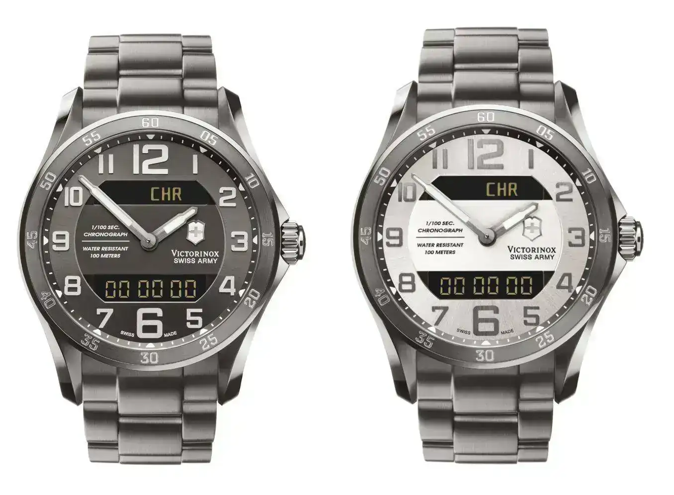

Me encanta el victorinox swiss army...creo que es el que busco...ahora a mirar precios
Gracias compañeros
Te cuento un poco las características del movimiento y luego hablamos ...
Movimiento de cuarzo con indicación analógica y digital. Ref. ETA 988.333. 32.768
HZ y 7 rubíes. Resistencia a los campos magnéticos 1600 A / m. Resistencia a los golpes:
NIHS 91-10. Batería: tipo de óxido de plata 1,55 V y alto rendimiento. Tiempo teórico de reserva de marcha:35 meses (dependiendo de la frecuencia de uso de la alarma y del cronógrafo. Indicación de baja batería mediante parpadeo de la pantalla digital. Opera en temperaturas que oscilan entre 0-50 ° C. Funciones: [Indicador analógico]: indicación de horas y minutos; [Digital-Pantalla]:es opcional, el usuario puede elegir si desea o no mostrar la información digital que corresponde a las siguientes funciones: alarma - cronógrafo - segundo huso horario - temporizador - calendario perpetuo - segundos / día - hora digital.
Ahora sí, hablemos: este movimiento lo montan Victorinox, Certina, Rado, Omega, Tag, Tissot, Bell & Ross, etc. por lo que es más que fiable. No está al nivel de los termocompensados de ETA, Citizen o Seiko pero cumple sobradamente su papel.
¿Te vale como opinión o necesitas algún dato más? ;-)
