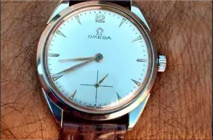

Buenas a todos, me gustaria saber sus opiniones sobre esta esfera, esta en un Omega calibre 267 Referencia 2900-1 y serial en 16,xxx,xxx Lo que me mosquea es que el dial está en muy buen estado ya el calibre bastante descuidado diria yo y antes que me digan la segundera creo no ser la que corresponde. Desde ya gracias
Hola Fiegel, para mi es repintado , fíjate en la diferencia de espacio en los índices a la una y a las siete.
Buen ojo, es bien perceptible ahora que lo indicas, gracias por la pronta respuesta amigo ayuc
Repintado sin duda. También a las 2, y cruz de segundos desalineada con las 6.
Si, ahora lo veo Clarito, gracias Fugito muy bien observado
La segundera podría ser de un juego Alpha que sí respondería al reloj, la horaria y minutero no son las correctas, la esfera esta restaurada “tiene un pase”, el calibre no lo muestras…;-)

El calibre y serie tuve que preguntar al mercante ya que en la foto no se ve na de na pero ahora veo que no puede ser un 267 ya que no tiene rubí en la rueda de centro, con esto me superó, lo dejo pasar y que siga viaje por otros lares

Yo también creo que es repintada por lo mismo que comenta el compañero ayuc.
Gracias custom, si ahora ya doy por sentado que es repintada y ya decidí dejarlo pasar, cordial saludo
Esfera restaurada por supuesto, y no la ha hecho ningún perfeccionísta :(
