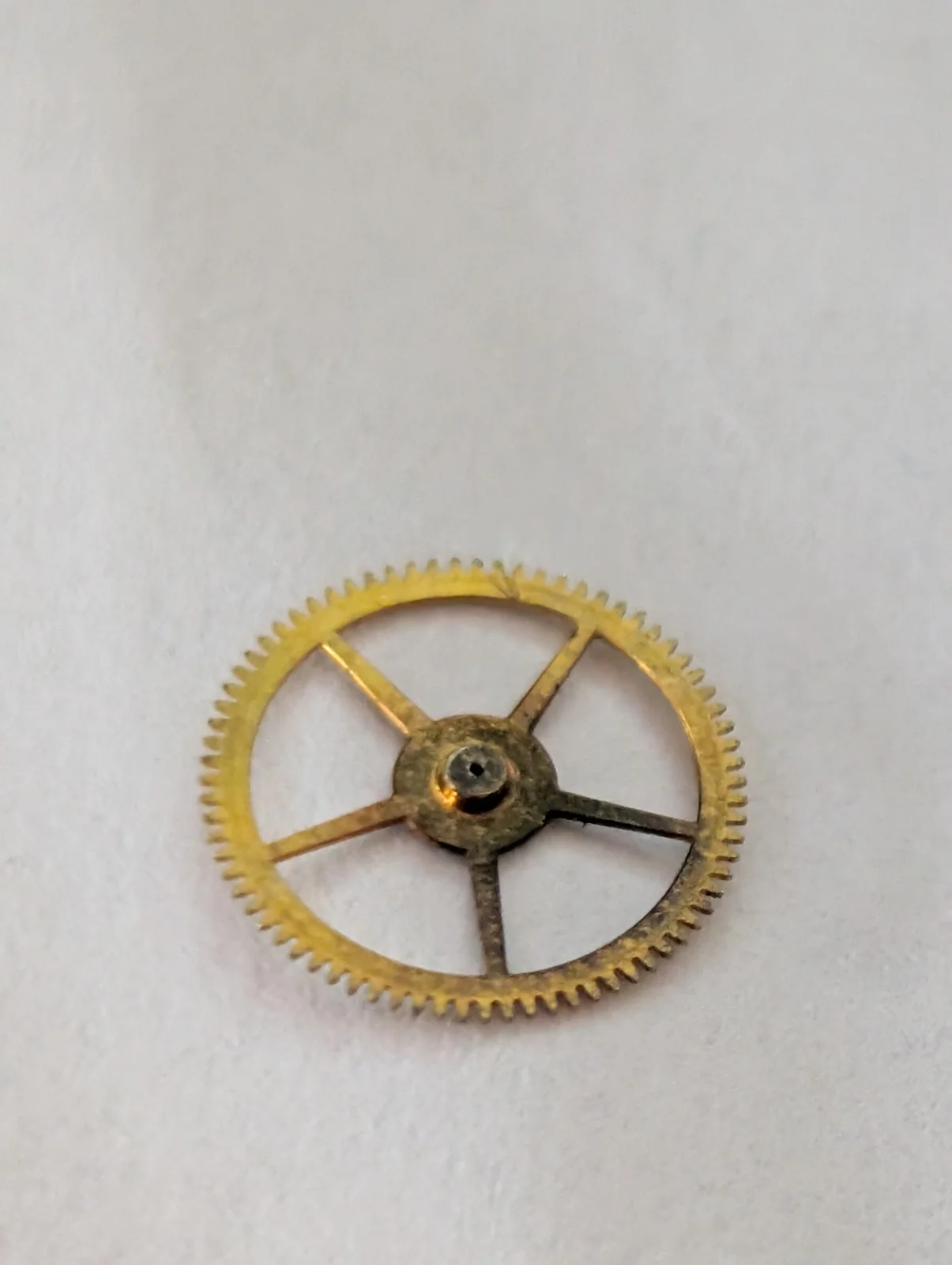

Como reza el título, busco la rueda que provee de fuerza motriz a la segundera de un Eterna 1159H. El reloj mantiene la hora perfectamente, funcionando sin pegas, pero la segundera yace muerta sobre la esfera.
Me permito citar a las glorias del rincón para evitar que el hilo pase desapercibido y por si alguno tiene alguna fornitura en sus alijos. Espero no se molesten :innocent: @Casiná @KIKEMORGAN @PedroA @kesar @Zappp @Fugito @6aly

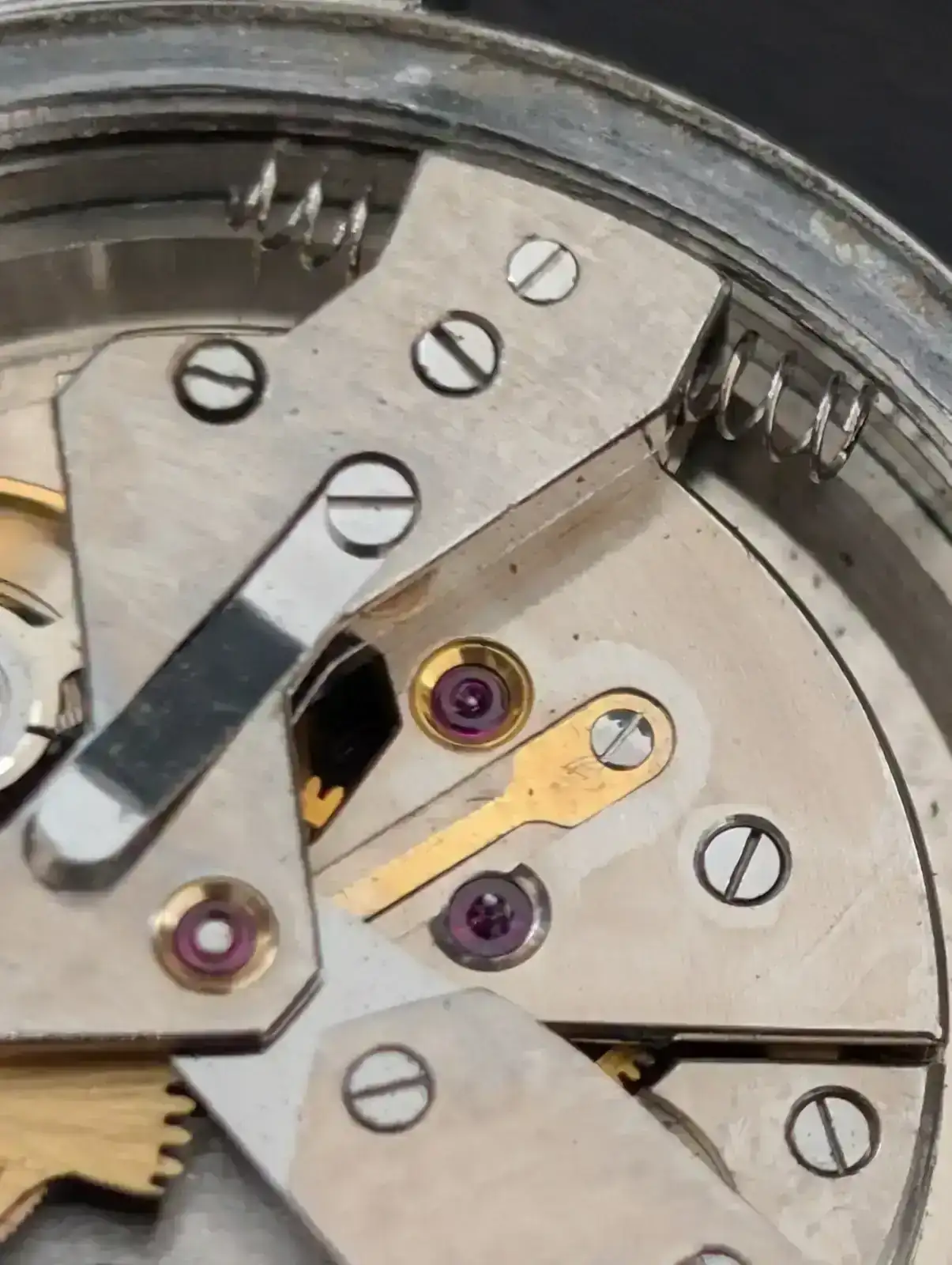

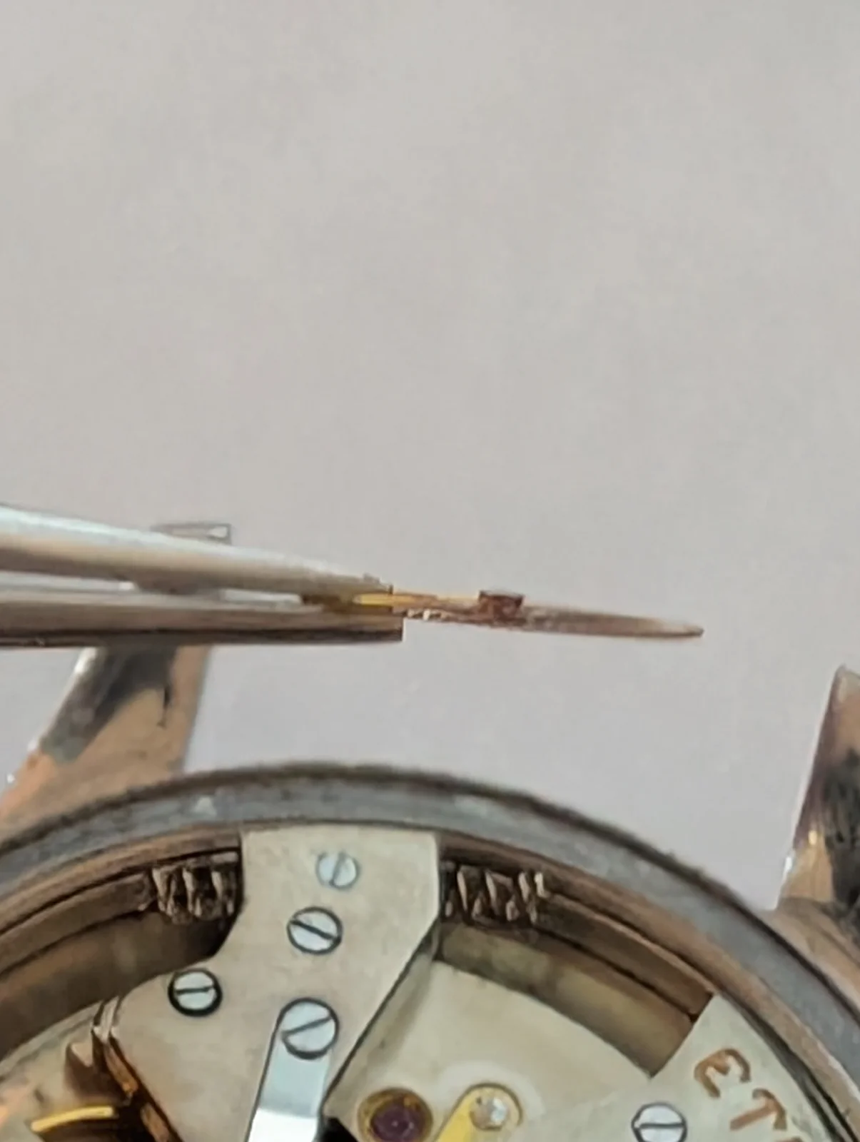

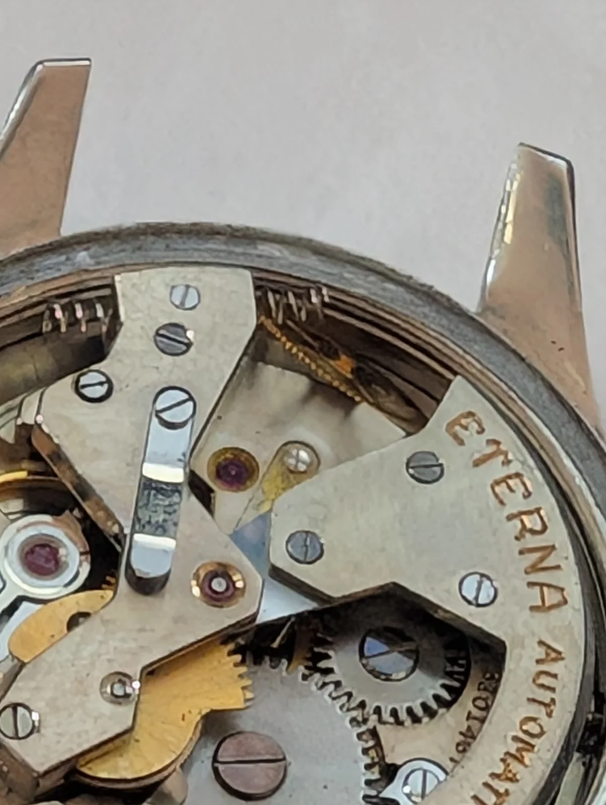

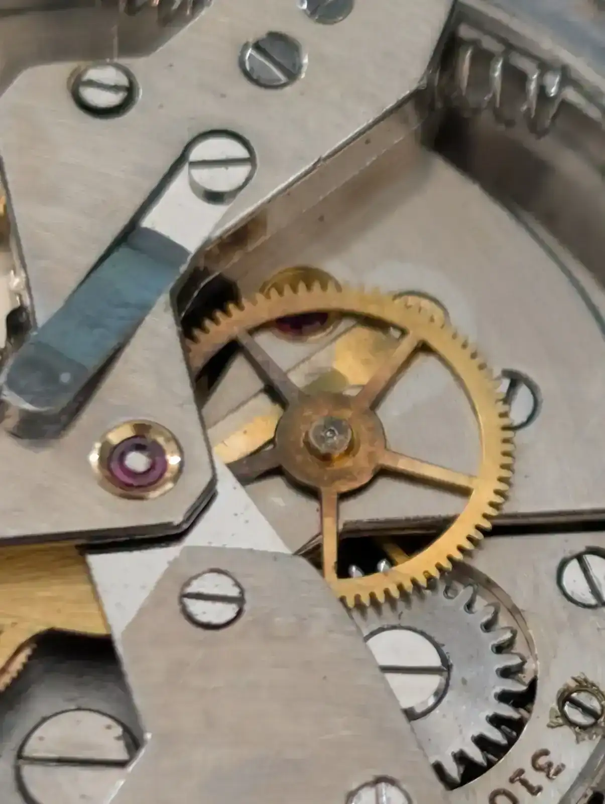

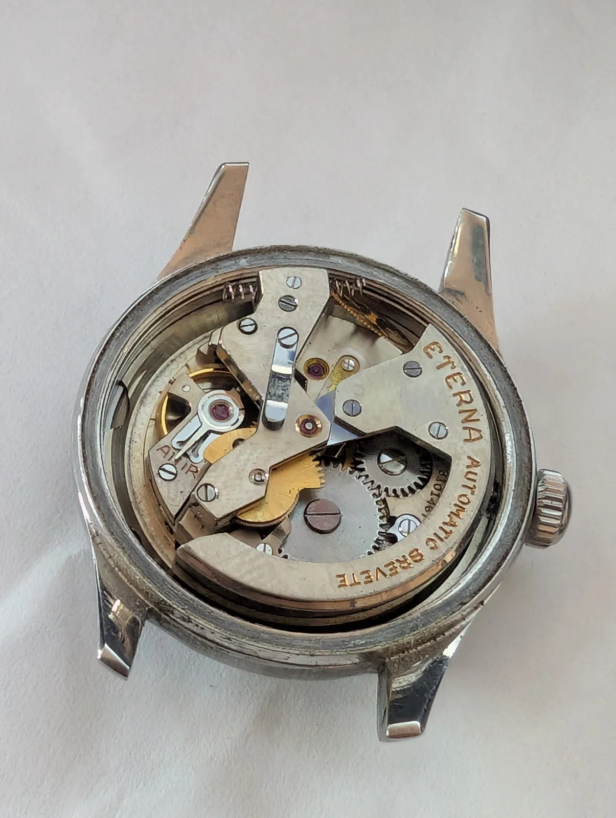

Fotos del roto.

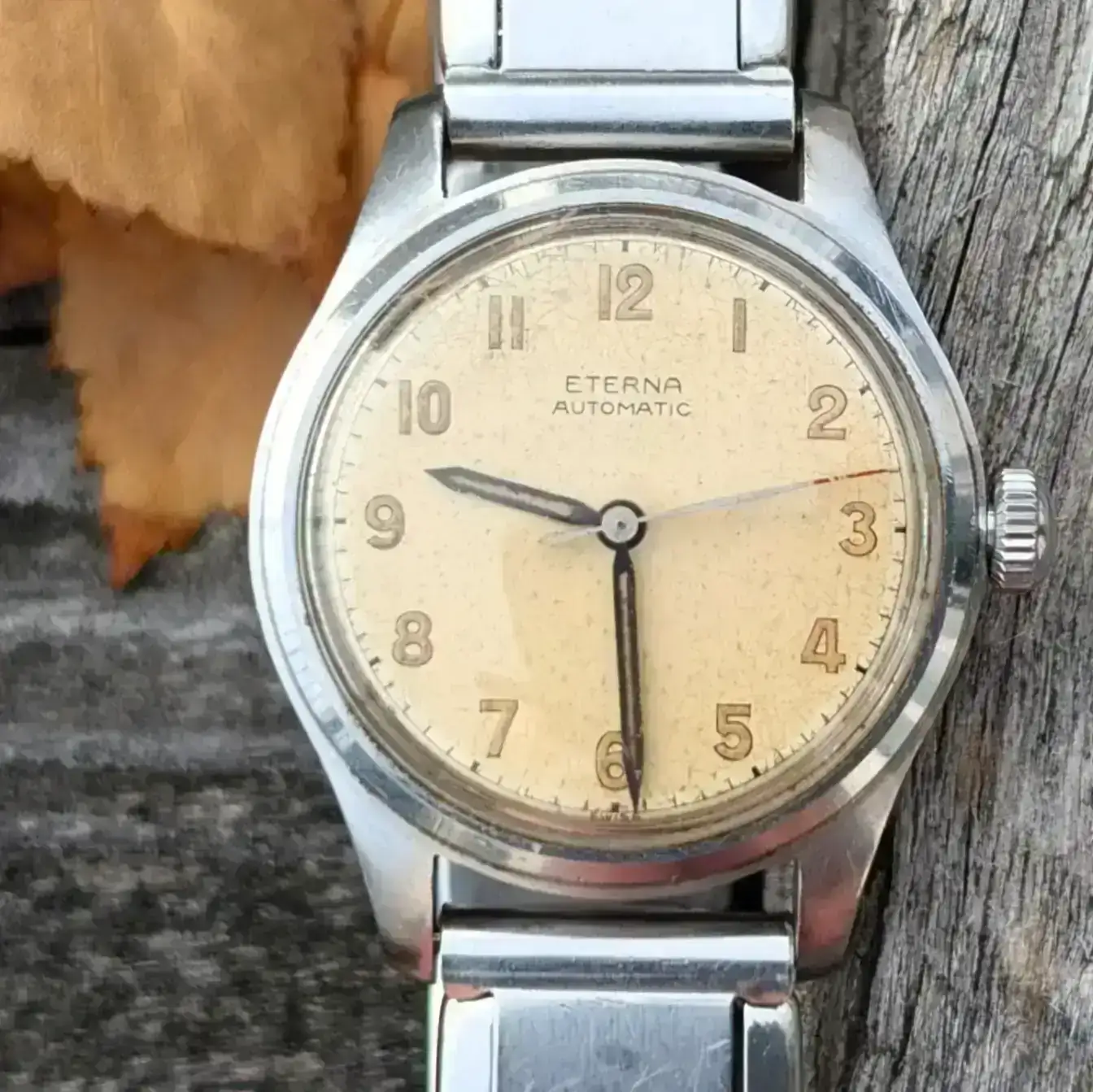

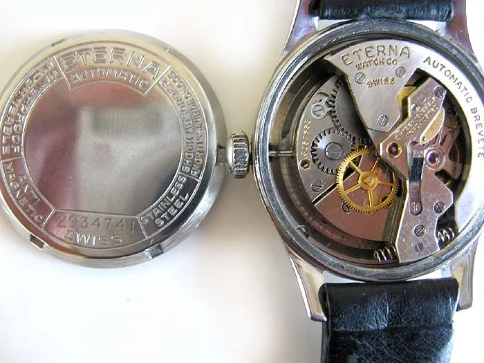

Y el calibre debería verse así.

¿Estás seguro que es un 1159H? Me sale cómo calibre con rueda de centro directa y el tuyo es indirecta. Parece más un 833...
Reacciones: Joserra56, yakokornecki y KIKEMORGAN
Por lo que veo lo que tienes roto es el eje de la rueda en la que se clava la rueda de transmisión. Creo que de ese calibre no tengo nada, en todo caso hasta que no vuelva a casa no podré mirarlo.
En todo caso el eje para esa rueda debe de estar debajo de la masa oscilante. En las fotos bo se ve bien.

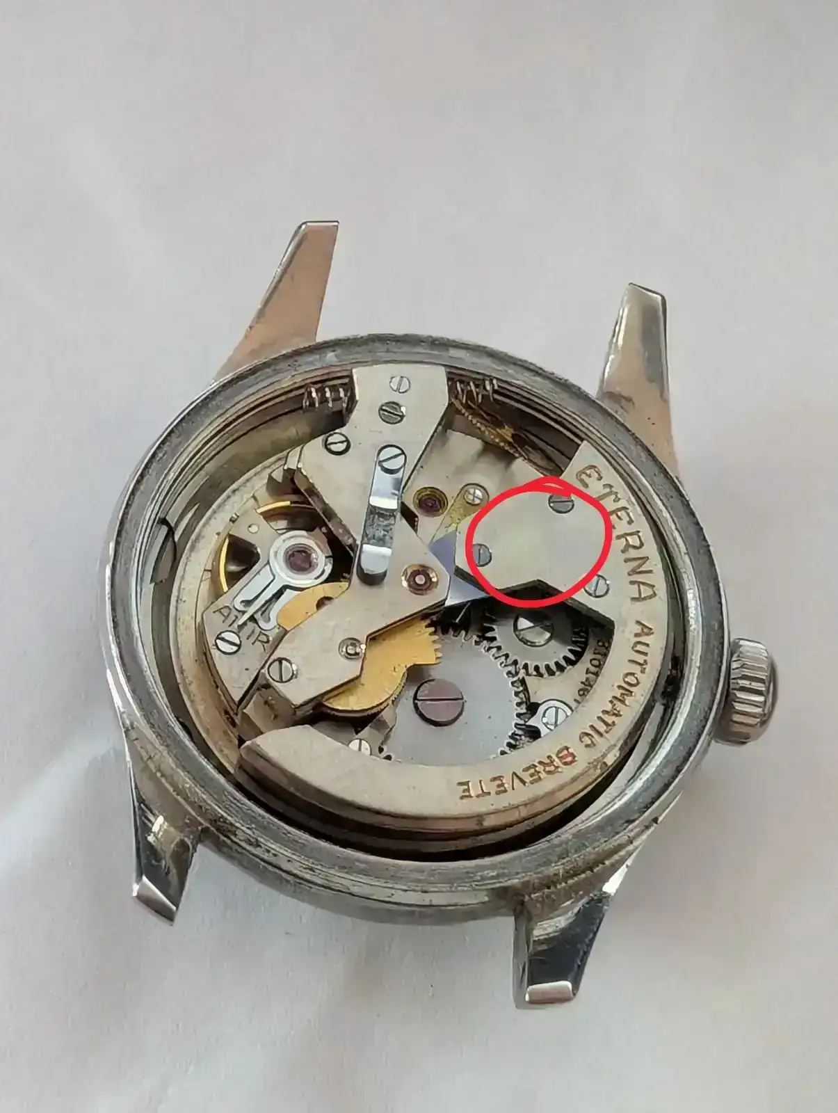

Mueve la masa a ver que se ve debajo del circulo.
Reacciones: Joserra56, Denbora, kesar y 2 más
Coincido con Cesar, el 1159H, además de segundos directos, es diferente al tuyo
Yo también creo que es un 833.
Entiendo que tú necesitarías la pieza 283, “sweep second pinion drive wheel”.
Pero como dice Pedro, a mí también me parece que esa rueda está bien, por lo que necesitarías la otra rueda que lleva el eje donde se clava ésta, que sería la 214 o la 220. Esa rueda hay que quitarla con un extractor para evitar que se parta el eje.
Reacciones: Joserra56, Fugito, Denbora y 2 más
Estas totalmente en lo cierto. El extracto de un blog, de donde saqué la imagen del calibre completo, lo llamaba así.
Ver el archivos adjunto 3575505
Ahí va Pedro. Tú crees que puedo intentar poner simplemente la rueda en su sitio?
Ya sois dos que lo decís y estáis en lo cierto querido amigo. Me suele pasar que la primera información que encuentro y que coincide es a la que me aferro para seguir indagando. Habría tardado en darme cuenta del error seguramente.
Ver el archivos adjunto 3575587
También coincido que no es el 1159 H .
Reacciones: Joserra56, KIKEMORGAN, kesar y 1 persona más
Actualización inmediata.
La rueda está en su sitio y la segundera ha cobrado vida. Solo me da miedo que por alguna razón vuelva a salirse de su sitio. Porque la presión que apliqué para ponerla en su sitio fue igual a nada.
Muchísimas gracias por vuestra ayuda y lo presentaré en el hilo diario en caso de que mantenga su funcionamiento correcto :Cheers:

Buenos días, ayer con las fotos pensé erróneamente que el eje estaba roto, suele pasar al intentar sacar la rueda palanqueando de un sólo lado. Si la rueda se vuelve a salir es que entra floja, se puede cerrar un poco o meter un pelo en el agujero de la rueda para que haga más presión :ok:
Si tengo que hacer eso, el pelo acabará enrollado en el volante :laughing1:
Vivito y coleando. Ya he llegado a meterle un manotazo matando un mosquito y sigue trotando. Así que parece que de momento está solucionado.

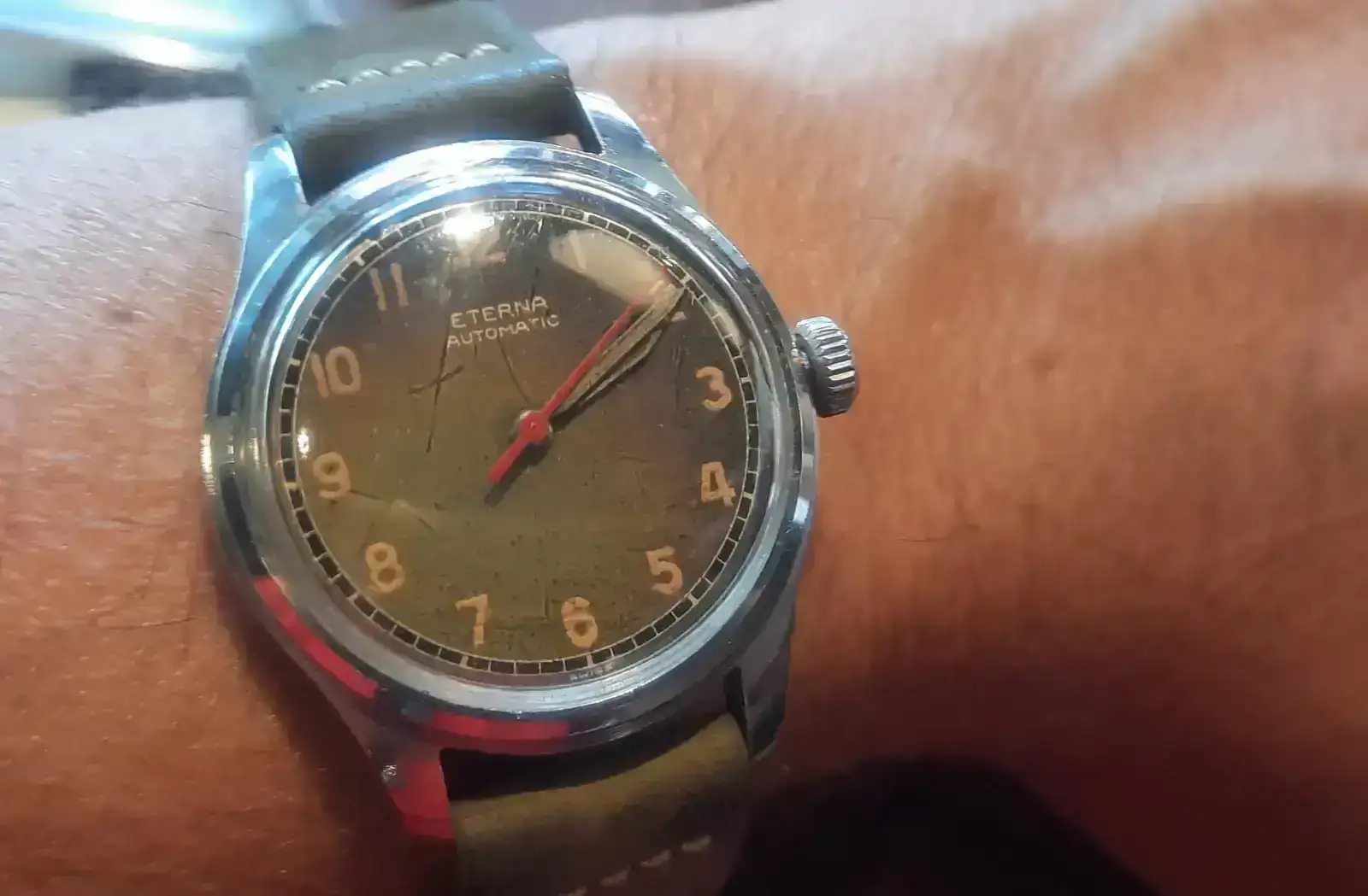

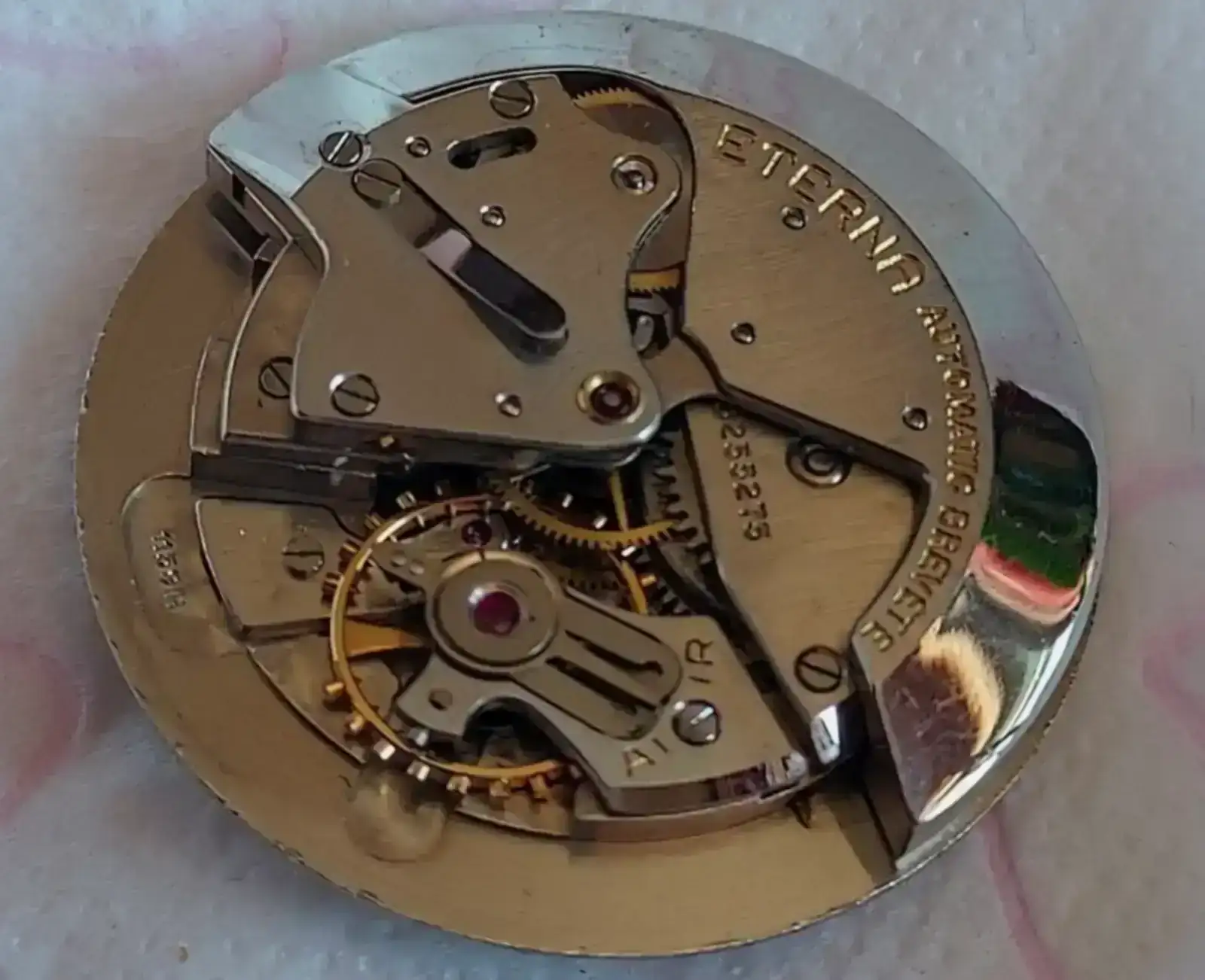

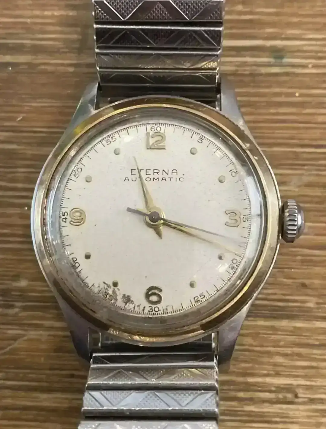

Sí, fue el otro día que mostré este:
También tengo este que es muy similar al tuyo. Tu segundera aún conserva un poco del rojo en la punta:

Cuánto me alegro de que lo hayas resuelto, amigo. Si se vuelve a salir le pones una gotita de goma laca o en su caso de cola blanca de carpintero.

Me despisté con los mensajes y ya he visto que lo has solucionado. Muchas de esas ruedas entran de manera muy suave y luego cuesta quitarlas más de lo que parece. Si se volviera a salir tienes dos opciones, puedes cerrar un poco el agujero aunque corres el riesgo de pasarte y de que sea peor el remedio que ta enfermedad. La otra opcion es poner un poco de fijatornillos o laca en el interior del agujero antes de clavarla de nuevo, eso será suficiente para que no vuelva a salirse y puedas quitarla sin problemas
Me lo apunto todo Pedro.
Era uno de los temores que tenía, que se volviese a salir.
Pero le he dado mucho trote y no parece que sea el caso.
Debió llevarse un golpe muy burro.
Ale también me comentó que si uno trata de retirar una de esas ruedas sin la herramienta adecuada, es una sentencia de muerte firmada para el eje que las sujeta :whist::
