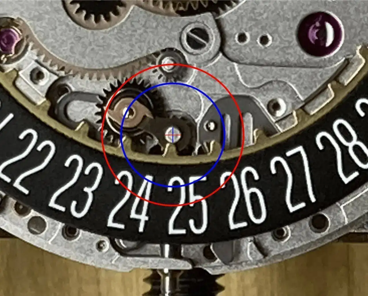

Configuración de la mano
La siguiente preocupación que han planteado los propietarios del reloj es el ajuste de las manecillas. Cuando sacas la corona para ajustar el reloj, el minutero salta (tanto como 3 o 4 minutos) y lo que es más preocupante es que, a veces, cuando vuelves a empujar la corona después de haber ajustado la hora, el minutero salta de nuevo (alrededor de un minuto.) ¡Esto es frustrante! Después de ajustar meticulosamente la hora, asegurándose de que todas las manecillas estén sincronizadas, solo para que la manecilla de los minutos salte puede ser exasperante.
Oris ha indicado que esto es el resultado de las decisiones de diseño tomadas para acomodar la reserva de energía de 5 días y los dos barriletes y que el salto de la mano se puede evitar girando la corona ligeramente hacia atrás antes de empujar la corona. Tienen razón acerca de la solución alternativa. Si, después de ajustar la hora, gira un poco la corona hacia atrás (no lo suficiente para mover la manecilla) antes de empujar la corona hacia atrás, la manecilla no saltará. Todo esto no tiene nada que ver con la reserva de marcha de 5 días o el doble barrilete. Esto es el resultado del acoplamiento de las ruedas de ajuste intermedias. En la mayoría de los relojes, cuando saca la corona, el piñón deslizante se mueve directamente hacia adentro para engranar con la rueda de ajuste, o puede girar hacia adentro, pero en un arco que corta el centro del eje de rotación de la rueda de ajuste (círculo rojo). En este reloj, el arco es demasiado poco profundo y la rueda de ajuste intermedia gira en un arco que corta transversalmente los dientes de la rueda de ajuste (círculo azul), lo que hace que la rueda gire cuando las dos ruedas se enganchan o se sueltan. (Esto es mucho más fácil de ver en el video) La rotación se puede mitigar teniendo un perfil de diente estrecho o más corto.
Creo que este problema podría haberse evitado durante la fase de diseño y probablemente se pueda resolver (o reducir) con algunas actualizaciones de componentes. Idealmente, lograría esto sin tener que rediseñar la placa principal. Las actualizaciones técnicas son comunes cuando una marca lanza un nuevo calibre. Raramente se discuten en foros públicos, pero todas las marcas los hacen. La actualización reciente más famosa fue el calibre SW-200 de Sellita, que infamemente tuvo problemas con su mecanismo de cuerda que se resolvió cambiando el perfil del diente y que requiere reemplazar varios componentes para evitar que se rompan.
Hasta que Oris presente una actualización para los componentes, girar la corona hacia atrás libera la tensión y posiciona los dientes de manera que puedan separarse sin forzar la rotación.
Al igual que la preocupación por la reserva de energía, no dejaría que esto lo desanime de tener un reloj con el calibre 400. Esto no hace que nada se rompa o se desgaste. No afecta el cronometraje del reloj. Una vez que adquiera el hábito de girar la corona ligeramente hacia atrás, este problema ni siquiera le molestará en absoluto.

Pero esque eso no es un problema, es una característica/peculiaridad, y está más que aclarado por la marca. A mi en año y medio con él no me ha supuesto ningún trastorno y te aseguro que ajusto la hora exacta al segundo. Es cuestión de saber cómo hacerlo
Pensaba que te referías a un problema real!

Pero esque eso no es un problema, es una característica/peculiaridad, y está más que aclarado por la marca. A mi en año y medio con él no me ha supuesto ningún trastorno. Pensaba que te referías a un problema real
Que las agujas salten no es nada normal en un reloj, Que Oris diga que es "normal" en ese calibre para no asumir el error es otra cosa.

El giro hacia atrás que hay que hacer es minúsculo y no cuesta naada. En mi opinión, no existe el problema.
