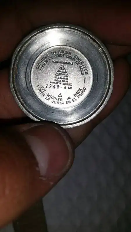

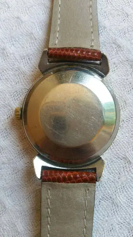

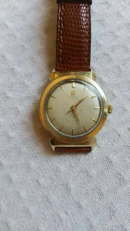

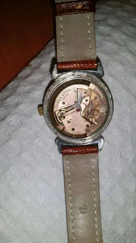

Buenas, que opinión me dais de este omega Seamaster hooded lugs Bumper? Es que me lo han ofrecido...
Puede ser que no cuadre la tapa trasera?
He estado mirando y de ese tipo suele ser el mod. 14350
O cosas asi
IMG-20160715-WA0005.webpIMG-20160715-WA0004.webpIMG-20160716-WA0004.webpIMG-20160716-WA0003.webp
Me voy a intentar contestar yo, es posible que le hayan metido un volante y su puente diferente de otro mov.??

En principio, la tapa referencia de la tapa corresponde a un seamaster con movimiento de la serie 500, que no es bumper.
La carrura encaja con el movimiento bumper, y sería de la referencia que indicas, 14350.
En cualquier caso, los movimientos bumper (serie 350) no tienen piezas intercambiables con los automáticos de la serie 500, y mucho menos, el rotor.
Tampoco he localizado esa versión exacta de dial, con índice grueso a las 12 y el resto de índices finos, y la corona, desde luego, no es la original.
Yo pasaría.
Nota para añadir que con ese mismo estilo de caja también se utilizaron movimientos automáticos de la serie 500, con la referencia 14363, por ejemplo.
Curiosamente, hay dos versiones de trasera con referencia 2849, una con hipocampo y otra sin él.
