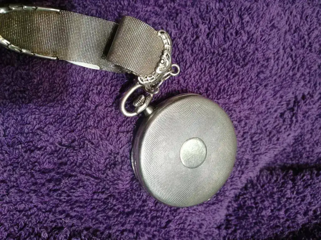

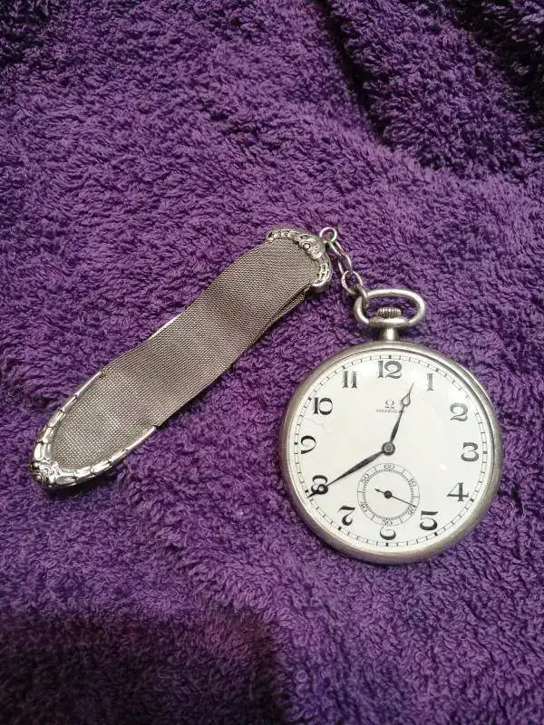

hola soy tonito, de relojeria gruesa, es a primera vez que escribo aquí en este apartado.
he comprado un reloj y queria vuestra opinión del.
tiene un sello de plata 900 y numero de serie que empieza por 6000000
he mirado algunos y el numero 7 es un poco diferente y se ve entero, a ver que calibre que opinais y fecha de el , pues creo que vi varias...saludos y no tengo gran idea de estos relojes, tiene espiral breget...:ok::

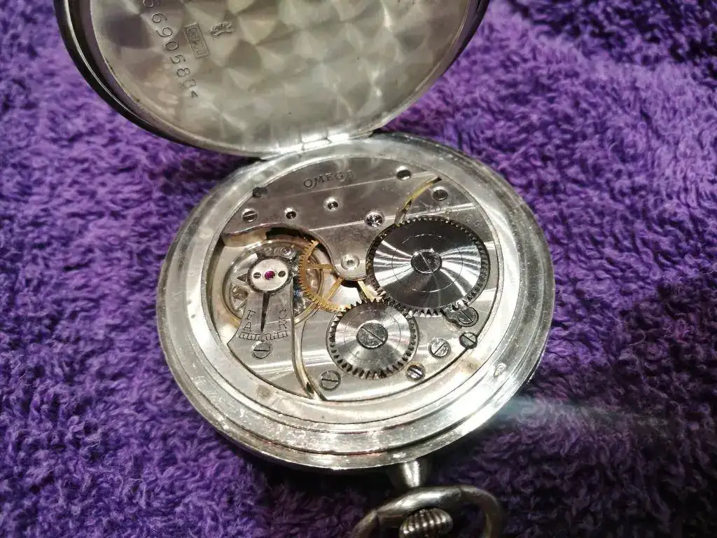

hola tonito, ayudaría si nos facilitas el diámetro del calibre, ya sabes solo de la máquina. Por supuesto ideal si ademas desmontas agujas y sacas la esfera y nos muestras el resorte del tiret.
el tuyo
un Calibre 35,5. https://relojes-especiales.com/foros/club-vintage/calibres-omega-modelos-unidades-y-anos-de-produccion-202882/2/. creo que su diámetro es precisamente 35.5 mm.

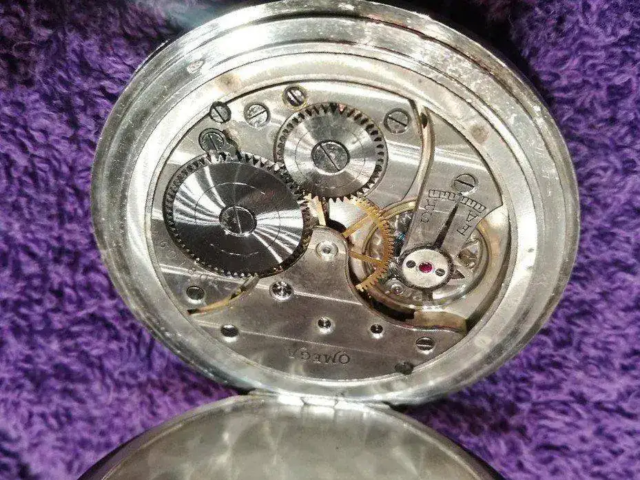

a ver que os parece.
gracias por la respuesta. el diametro del reloj es 47mm y el del movimiento si no he medido mal 37,6mm, saludos
mira debajo del volante pone 35,5 L creo que medí mal
35 M L16 p (35,5 x 3,15) 56 1924 16"' extraplat, ponts serpentins, Genève - 3'000 pièces jusqu'en 1929
35.5 L 15 ou 17 p (35,5 x 4,6) 57 1918 16"' plat - grand succès, fabriqué jusqu'en 1931, remplacé par le 37.,5
35,5 S 15 ou 17 p 58 1924
35.5 L+S T1 15 ou 17 p 59+60 1924 total cal. 35.5 = 228'600 pièces de 1920 à 1931 (volume 1918-1920 inconnu)
fuente
http://users.tpg.com.au/mondodec/Offcial_Omega_Museum_Calibre_%20list.pdf
gracias por tu respuesta, creo que es un bonito reloj .:ok::saludos
