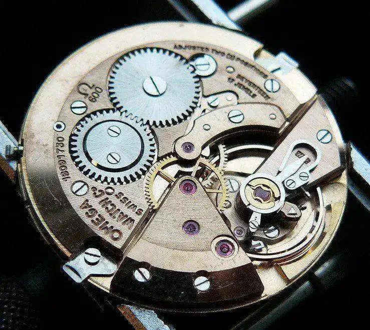

¿Que calibre es más aconsejable, el 286, el 600 o el 552?

Buen día Momento; el 286 y el 600 son de cuerda manual y el 552 es automático.
Es muy importante el estado en que se encuentra. Los 3 son buenos.

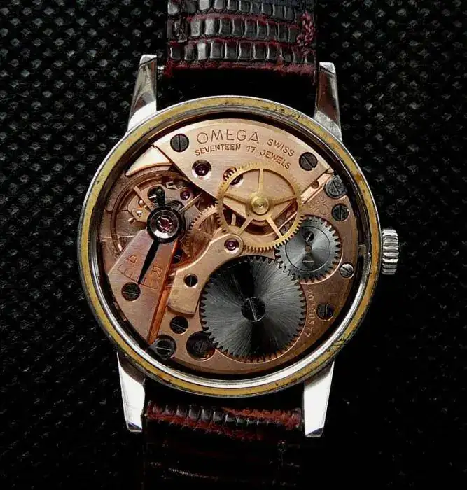

Calibre 267, heredero de los míticos 30T tan analizados y bien ponderados aquí en nuestro querido Foro.
En cuanto a los repuestos, puedo sugerirle que revise portales comerciales como Ebay, en donde encontrará calibres completos a precios de regalo. Más fácil es conseguir un calibre íntegro y en buena condición que un rercambio original nuevo.
De este calibre que le muestro, tengo otro igual, celosamente guardado, por si algún nieto mío, (que aún no nace) llegara a necesitar alguna pieza.

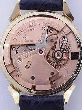

Le presento otro Seamaster, con el calibre 500, encofrado en una caja cubierta de oro rosa 14k. Da gusto llevarlo, anda como el día que salió de la fábrica, hace más de 50 años ...
Seamaster calibre 752, año 1969. Máquina para varias generaciones ...:yes:

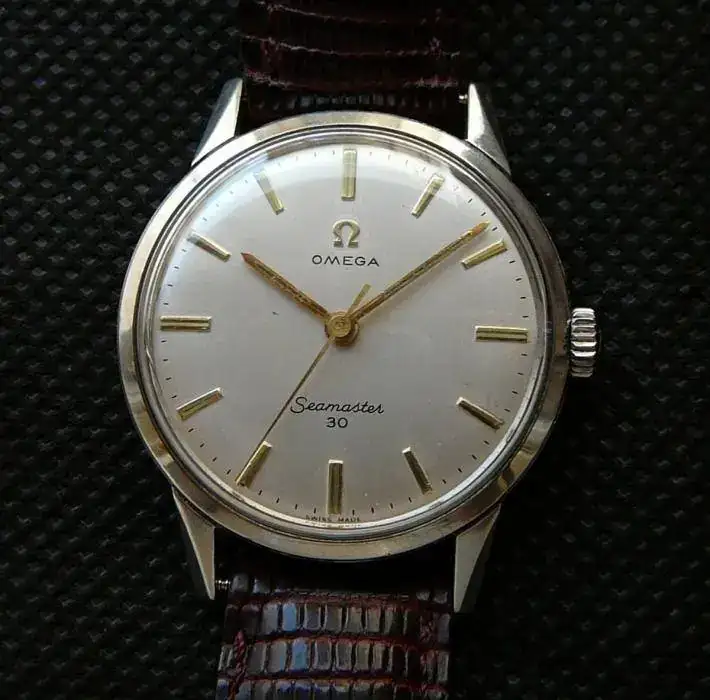

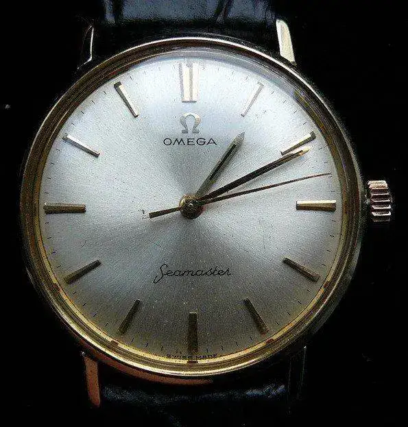

Aquí no he visto ninguno que lleve un apellido numérico, es decir 30, 300, 600, ¿Estos son más modernos o está relacionado con la resistencia al agua?
Saludos desde España, y por mi parte, muy orgulloso de compartir tanta historia con ustedes
Seamaster Calendar calibre 355 año 1952 ... :flirt:
Pues uno que he visto sería muy similar a este
Y el otro, como este

Este que muestras, ubicable en el año 1962
El número 30 en la esfera del otro, está más relacionado con el tamaño del calibre. Nada que ver con profundidad en agua.
Pendiente de la intervención de los expertos estimado amigo.
Sí, has dado en el clavo, son del 62 y 63, o al menos eso dice el vendedor
