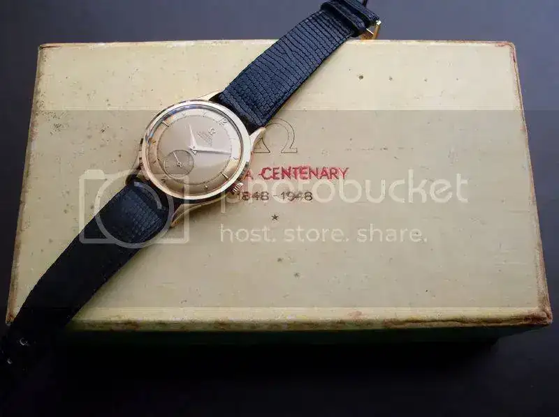

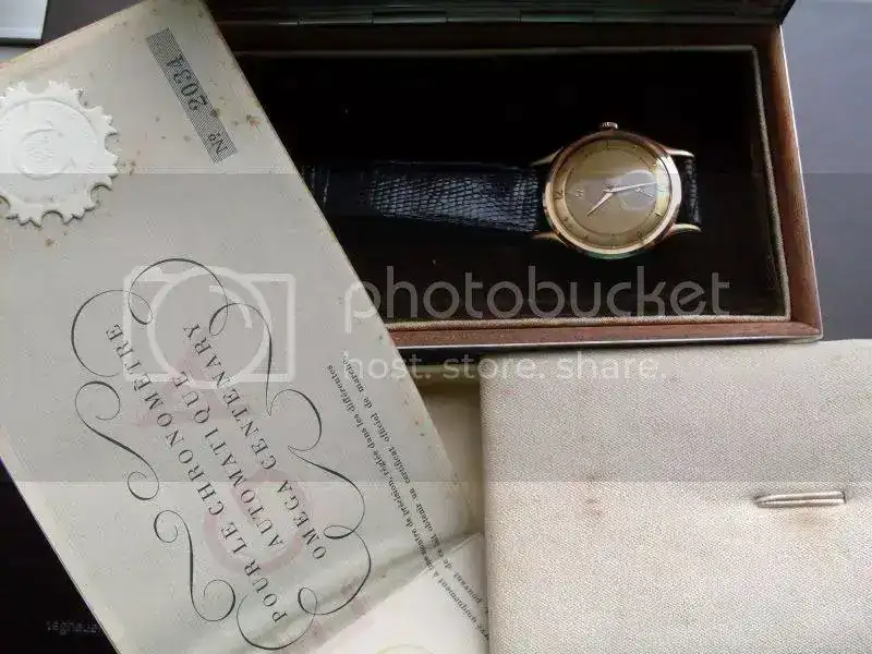

Por cierto, no puede ser Centenario si Constellation sale al mercado en 1952
Los Centenary salieron con 28.10, 30.10 y más tarde, 343:
Alvaro

El modelo insisto, creo que se trata de un De Luxe o Grand Luxe (si la malla tan particular fuese Omega)
El "officially certified" falta, tipico de la serie media 5xx.
una foto del bicho (la corona del suyo Sr. monseco es original?)
Alvaro
Alvaro!

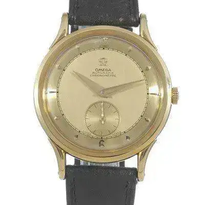

Casi me provocas un infarto al ver esa foto del Omega Chronometre modelo Centenary, con la esfera bicolor!!
Nunca lo habia visto antes. Infartante es un buen calificativo.
Si tienes algun link al lugar donde se puede leer algo sobre este modelo, te lo agradeceré.
Ten cuidado con lo que posteas amigo, que hay gente con el corazon debil mirando en este Foro!
Un abrazo, Tonin.
que no es Centenary ::bash::::bash::::bash::
:) aaah se refiere al sub segundero, pues
Ahi le paso la info.
Alvaro
Muchas gracias Alvaro! Efectivamente, me referia a este reloj. Estupendo!
Voy a leer los links con mucho interes, esta noche, en casa.
Un abrazo, Tonin.
