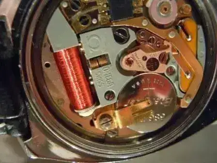

Soy poseedor de un Omega Geneve Megaquartz con calibre 1310, en un estado estético inmaculado para sus 40 años de vida que tiene,ha tenido una marcha excelente hasta hace un par de meses aprox. que empezó a retrasarse considerablemente (alrededor de 20 seg/dia).
cambié pila, y lo lleve a taller de relojeria,aún y cuando la maquinaria (calibre) se limpió sigue retrasandosé, me comentarón en el taller que no se podría hacer más y solo había las siguientes soluciones:
- hartarme de paciencia y buscar un calibre completo, he puesto post en el foro de "Busco" y sin exito, además de la red y amistades (muy dificíl de encontrar y a unos precios desorbitados, en muchos casos no me aseguran su precisión, los equivalentes de la epoca para el omega 1310, serían el omega 1315 y el tissot 2100 y tampoco ha habido exito). A continuación os dejo un link sobre este movimiento y sus equivalentes:
http://www.ranfft.de/cgi-bin/bidfun-db.cgi?10&ranfft&&2uswk&Omega_1310 (esta página para quién no la conozca es interesantísima para localizar movimientos vintage)
- cambiarlo por un equivalente actual (perdería la originalidad del reloj)
- o hacer un "reestiling" o "mod" (quedarme con la caja, corona y agujas y dial y meterle una maquinaria de carga manual, o automática).
Durante estos meses voy dandole vueltas a la cabeza y la verdad no se que hacer, compañeros del foro me han pedido de buscar una segunda opinión a un segundo maestro relojero en Barcelona o de del resto de España, seguramente me han comentado que este mal el Trimmer (visualmente esta destrozado, y requiere una herramienta especial e indica el manual del Fabricante (lo tengo en inglés), además de un aparato de medida(¿frecuencimetro?) para poder observar mientras se va ajustado el trimmer con la "galga". ¿pero a quien lo llevo?.
En fin que estoy hecho un lío y no se que hacer y por eso os pido vuestra ayuda y opinión, todas serán muy bien recibidas. Gracias. (perdón por extenderme tanto).
Os dejo una foto del movimiento o calibre:
