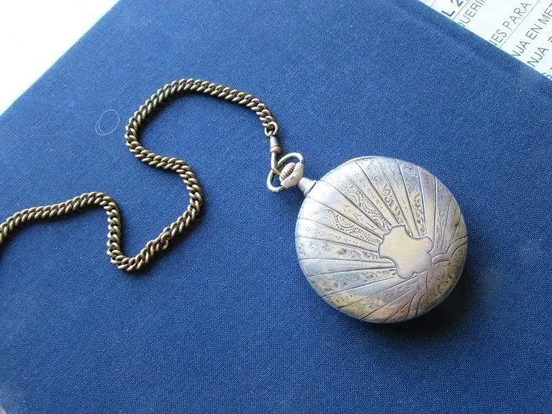

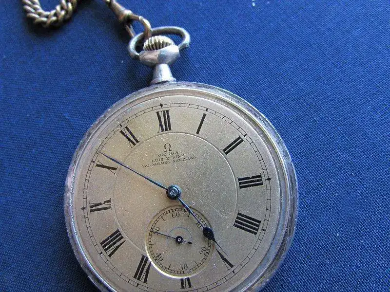

Buenas tardes, siendo mi primer hilo en esta sección me atrevo a presentar este Omega Lepine de 1910 , personalizado por/para Casa Relojería E.Sinn . ( Valparaíso-Santiago)

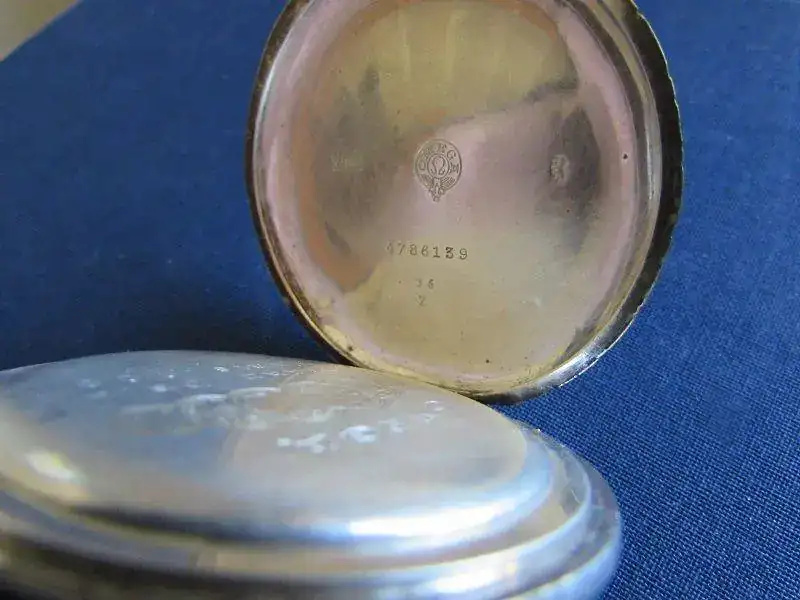

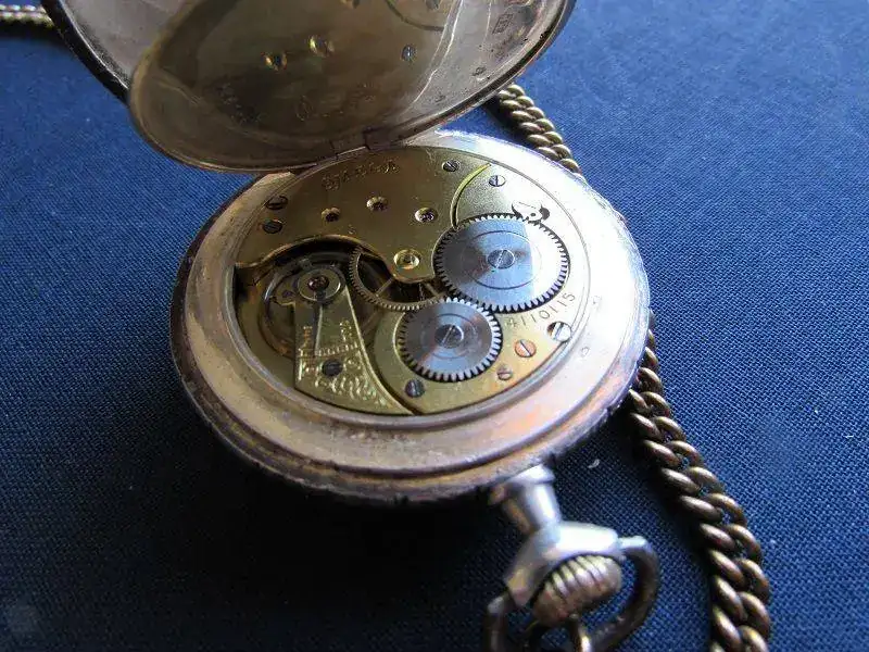

Este reloj que ha caído en mis manos no funcionaba y estaba a mal traer por el paso de los años y falta de atención. Se le ha cambiado el muelle real , aunque el repuesto no alcanza a cargar 24 horas, lo que no es nada grave cuando se trata de un reloj de 112 años de edad y ya es meritorio que funcione. Junto con la limpieza y lubricación se le ha limpiado la caja de plata “en la medida de lo posible” , sin entrar a pulir…lo que usualmente podría dañar esta joya de plata, bueno aún tengo mis dudas al respecto…?

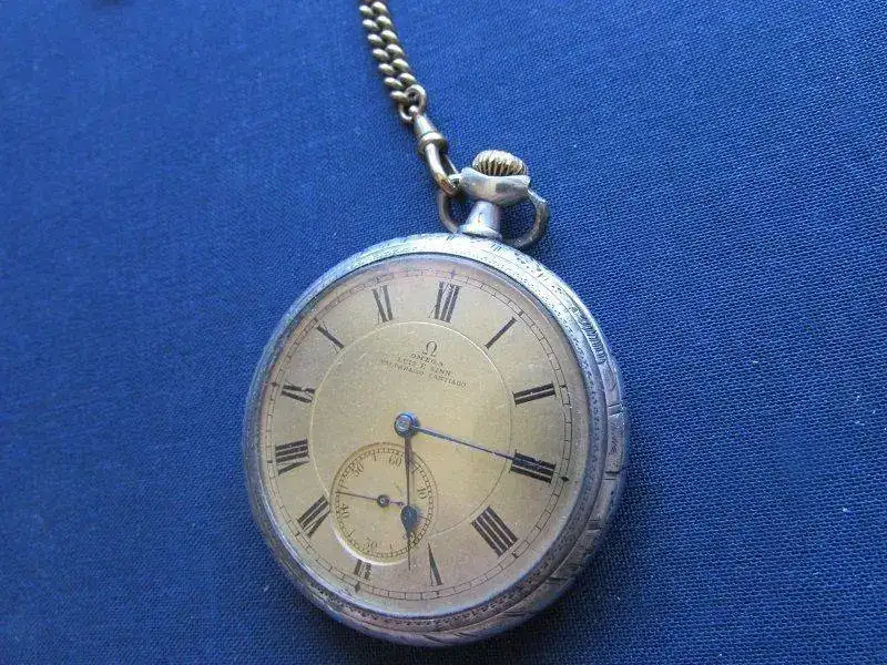

La esfera a diferencia de las usuales “ y delicadas” esferas de Porcelana de aquella época, es metálica , con una pintura dorada brillante muy atractiva..
El reloj me ha encantado desde que lo ví ya que mi madre nació en Valparaíso y yo en Santiago , de modo que ya es especial..para mí…!!;-)
En cuanto a su marcha aún no lo he puesto a calibrar, aunque la misma es muy buena hasta el momento.

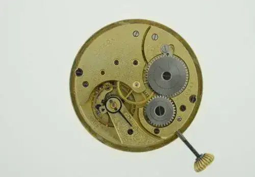

Respecto del calibre sí que tengo dudas , ya que al revisar Dr. Ranfft movements, se parece mucho al Omega 12 Hunter pero, este Lepine posee un diámetro de maquinaria de aproximadamente 37 mm…(Unas 16 Lignes..) . A ver si alguien me ayuda a este respecto…?!!

este podría ser el calibre. Los puentes y tornillos coinciden. Si en verdad tiene 37 milimetros tu calibre, podria ser la version 16,5''' o la 17'''
Calibre 18LPB Características Movimiento: manual En segundo lugar: pequeños Datos Diámetro: 18'', 39mm Altura: 5.50 mm Piedras: 15 Vibración: 18.000, espiral Breguet Reserva de marcha: Otros Año: Amortiguador: sin Comentarios primavera Breguet, compensando el equilibrio
Reacciones: elqueaprende, miquel99, Anlu y 1 persona más
Ver el archivos adjunto 2501345
Muchísimas Gracias Cesccat, excelente información.
